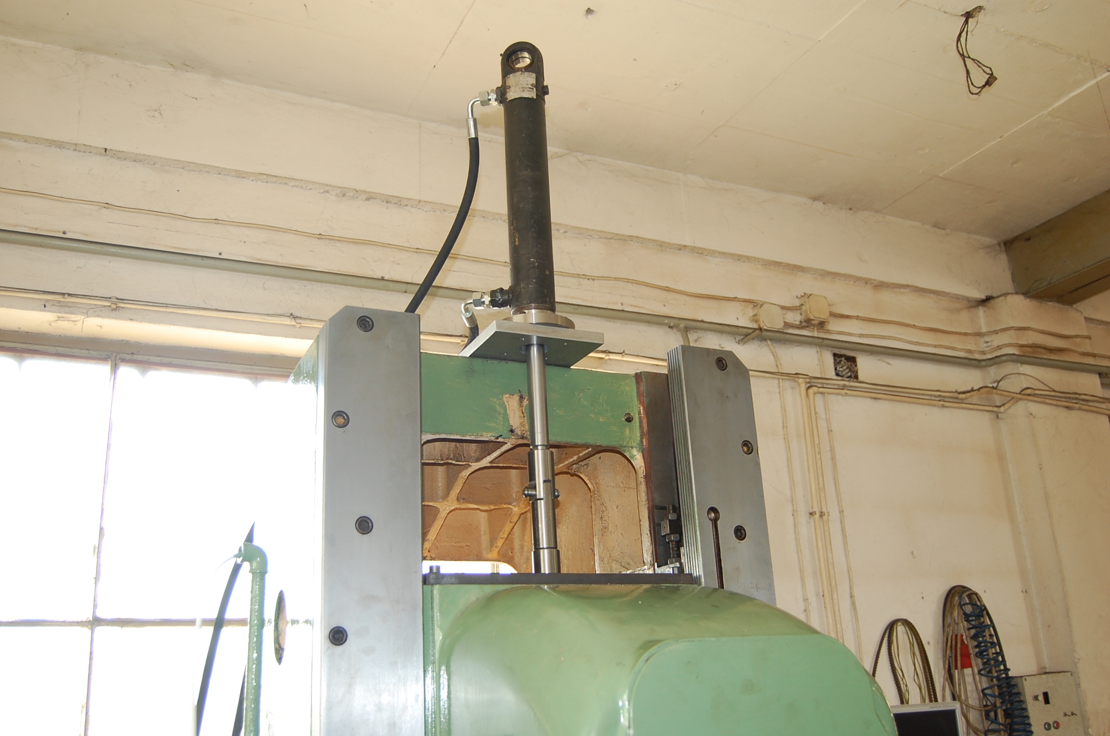

Post napisał: kamar » 21 kwie 2016, 16:59
Drobne usprawnienie pozwoliło wyrównać prędkości góra-dół na poziomie dziesięciokrotnie wyższym niż bez.
adam Fx
Posty: 5580
Lokalizacja: Gliwice
#95
Post napisał: adam Fx » 22 kwie 2016, 06:59
Przeciwwga dobra rzecz :-) jak to dział siłownik / akumulator / pompka np.ręczna czy może coś jak to https://youtu.be/BgGpPoinEd0 (przypuszczam że na filnie to sterowany układ pracujący zależnie od pracy silnika)
Posty w temacie: 52
Posty: 17323
#96
Post napisał: kamar » 22 kwie 2016, 07:09
Komplikujesz :) Pisałem, że "drobne usprawnienie" :)
Sekcja pompy poprzednio napędzająca przesuw wrzeciona teraz podpięta pod tłok siłownika.
drugi wąż to tylko odprowadzenie ew. przecieków. Belka opada dalej po ciężarem ale znacznie mniejszym.

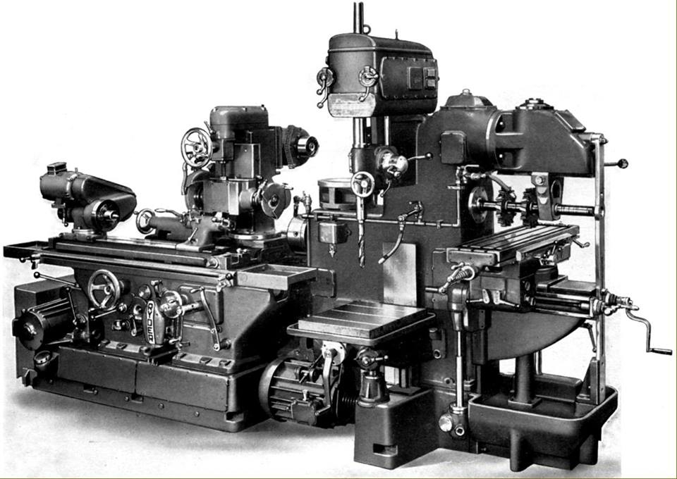

Kamar, sprzedaj te wszystkie maszyny i kup jedną:
Miejsca mniej zajmie i pracownicy będą na oku. :)
Posty w temacie: 52
Posty: 17323
#100
Post napisał: kamar » 27 maja 2016, 05:09
Aleś trafił :) Większego wroga kombajnów obróbkowych to ciężko znaleść. I tyle znienawidzonych korbek :)
