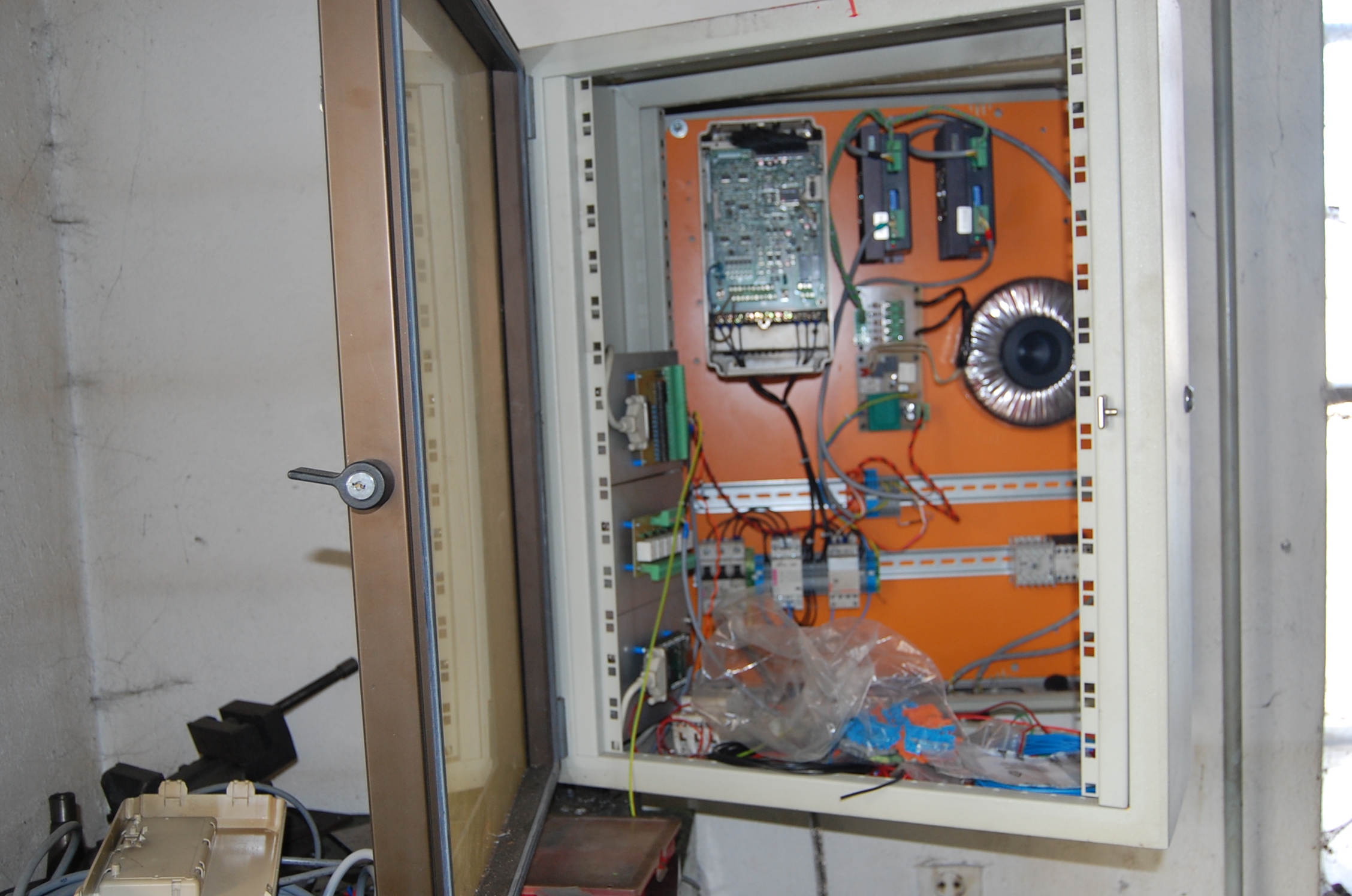

Post napisał: kamar » 11 lut 2016, 14:30
IMPULS3 pisze:Maszyna wraca do zycia,
Jeszcze się zejdzie, szafa nietknięta a wylatuje cała. Ruski kretyn zrobił szafę w dole kolumny i żeby cokolwiek zrobić to trza się kłaść na posadzce.

#72
Post napisał: IMPULS3 » 11 lut 2016, 15:03
kamar pisze: Ruski kretyn zrobił szafę w dole kolumny i żeby cokolwiek zrobić to trza się kłaść na posadzce.
Pewnie chciał upokorzyć nabywców swego dzieła aby padali przed nim. :)
Ale z elektryczności to chyba tylko włączanie ściernicy, agregatu, stołu elektromagnetycznego i ewentualnie pompki z separatorem tego syfu. Reszta to Linux. Czy jakiś inny układ i Linux przejmie większą część obowiązków?
Posty w temacie: 52
Posty: 17323
#73
Post napisał: kamar » 11 lut 2016, 17:30
Włączanie ściernicy, agregatu i stołu planuję zrobić ręczne natomiast wyłączenie z automatu. Stół pewnie wyłączany z opóżnieniem. A jak będzie to wyjdzie w praniu.

#77
Post napisał: kamar » 13 lut 2016, 08:23
Napędy przetestowane.
[youtube][/youtube]
Posty w temacie: 52
Posty: 17323
#78

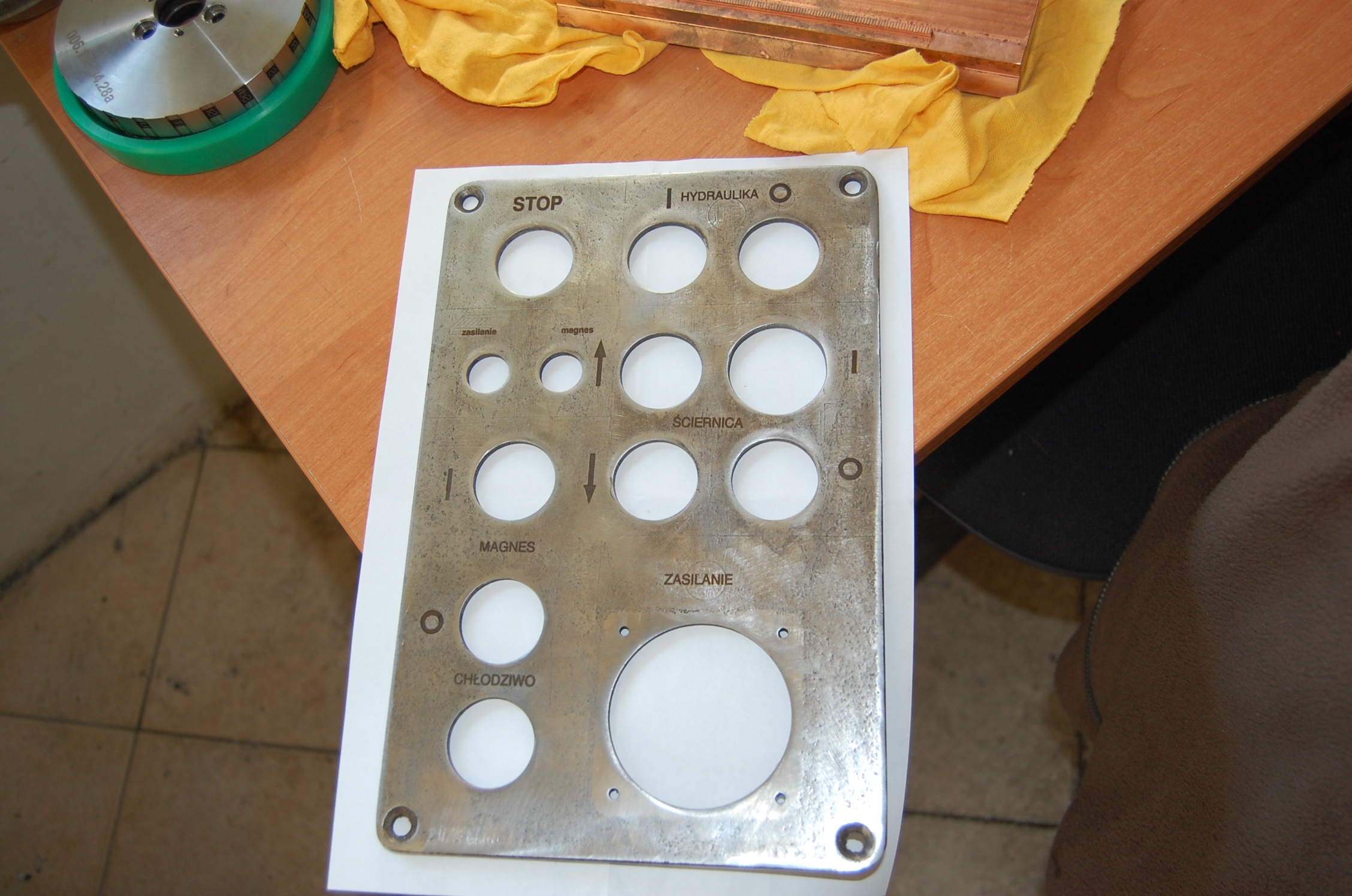

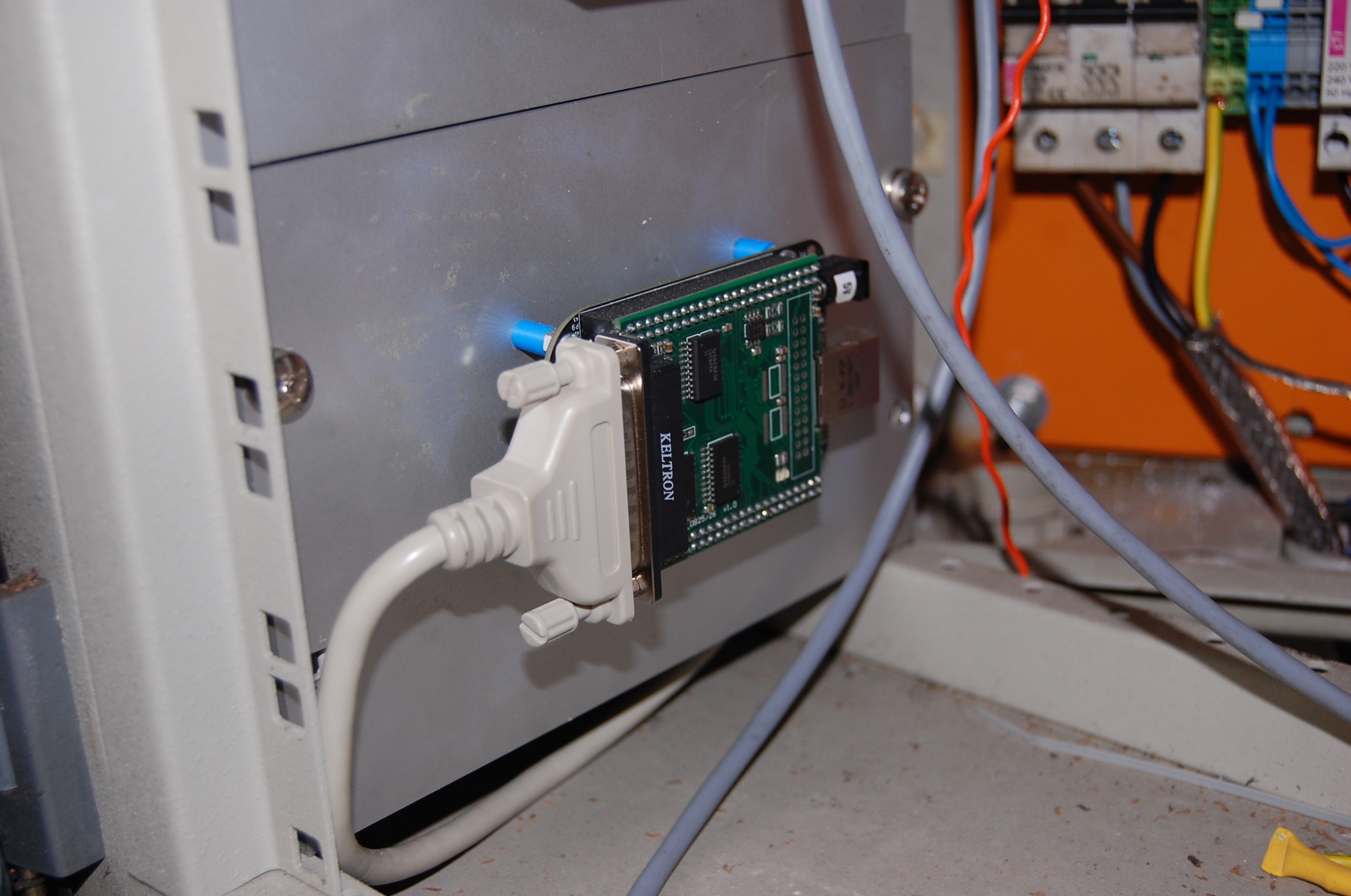

Post napisał: kamar » 13 mar 2016, 10:35
Szafa się rodzi w bulach. Największy sukces to opisanie na nowo starego szyldu :)
Obrazek Obrazek
I komputer sterujący :)
251mz
Posty w temacie: 9
Posty: 4540
#79
Post napisał: 251mz » 13 mar 2016, 12:39
kamar pisze:I komputer sterujący
co to za wynalazek?
Posty w temacie: 52
Posty: 17323
#80
Post napisał: kamar » 13 mar 2016, 13:48
Malinka bez obudowy.
