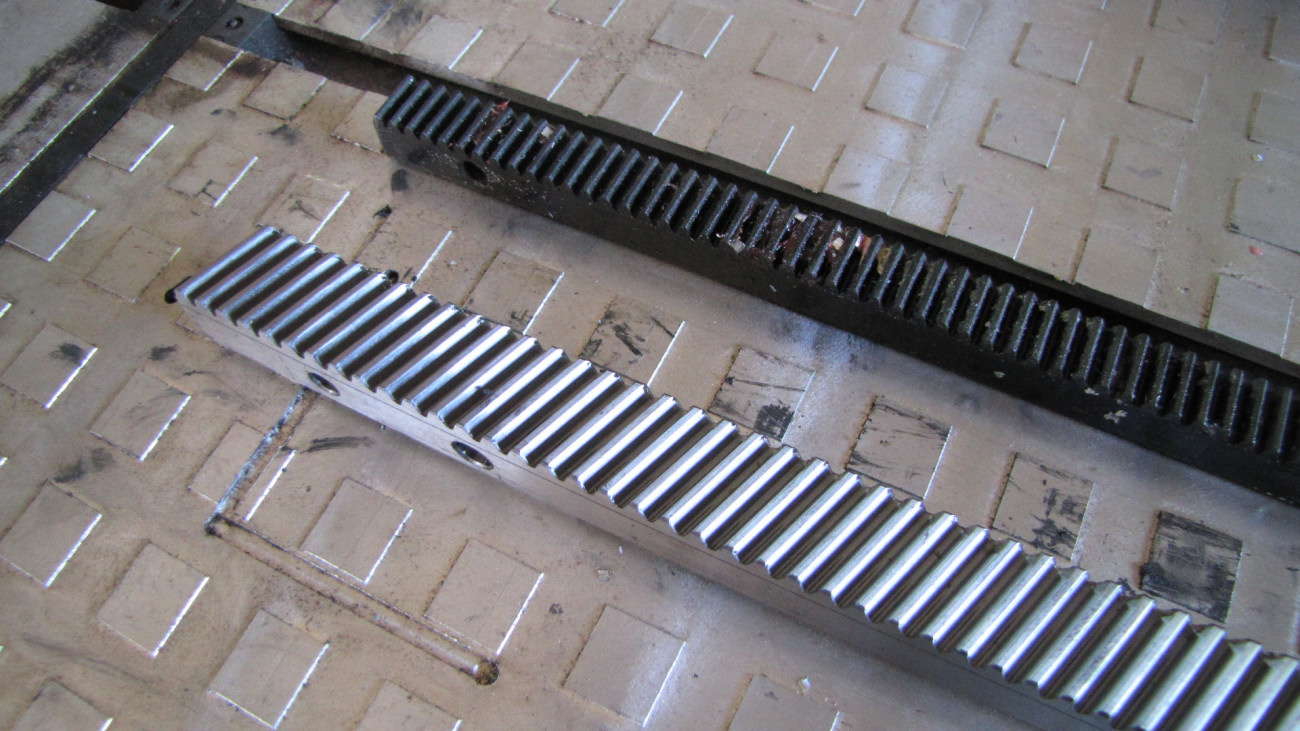

Oryginalny napęd AXYZ
Po 2 latach pracy maszyny AXYZ listwa jest tak wyrobiona, że ma 0.5mm luzów (ta czarna)
I zostaje wymieniona na tą niżej.

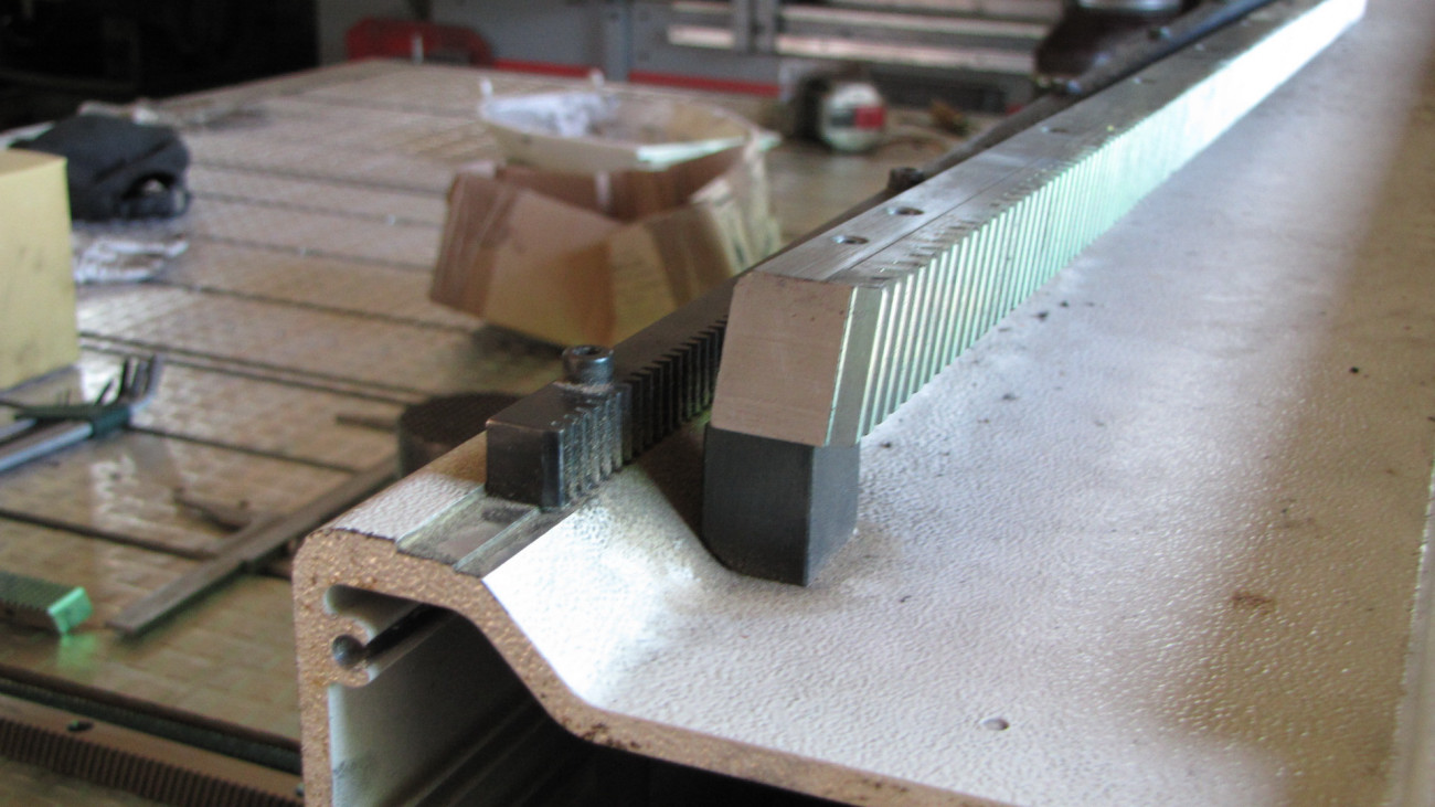

I na bramie też.

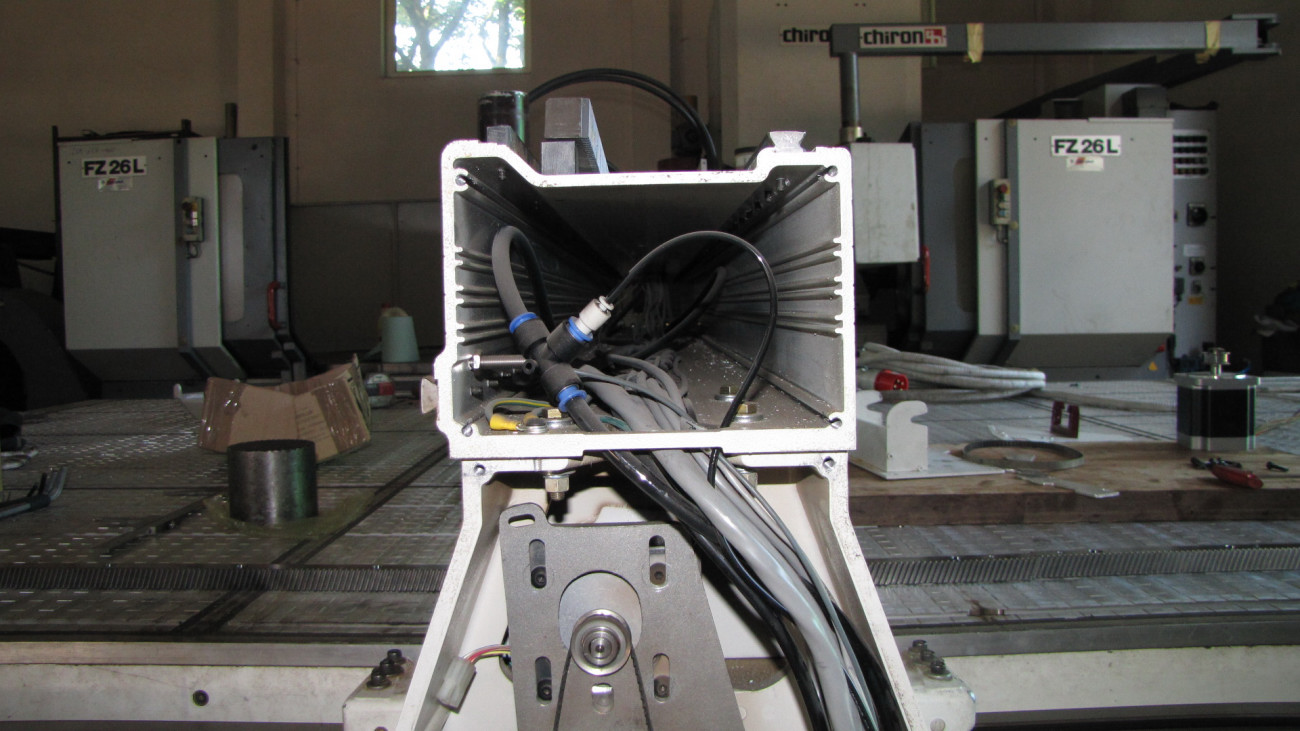

We frezarkach axyz jest aluminiowy profil bramy.

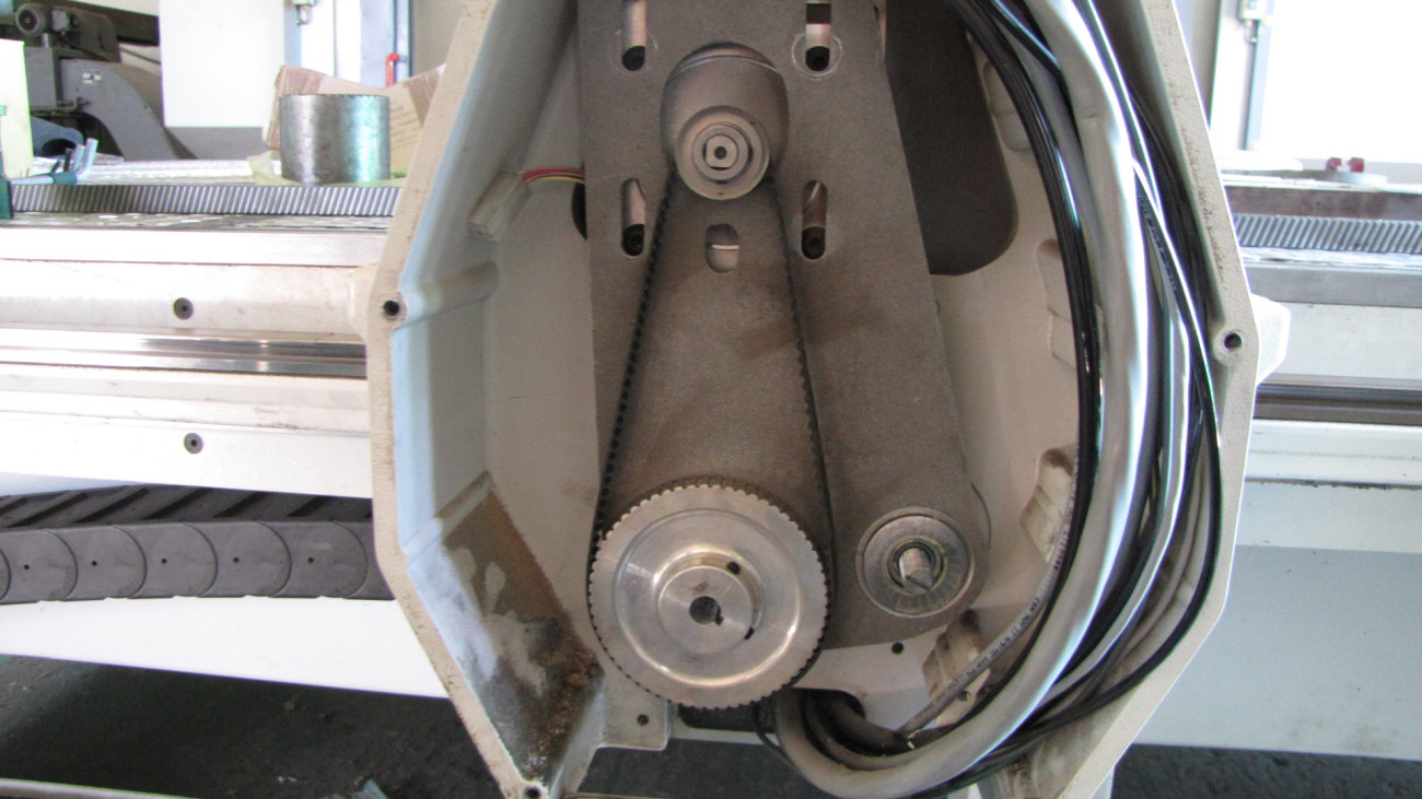

oś Z w przekroju

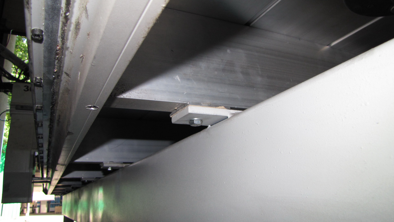

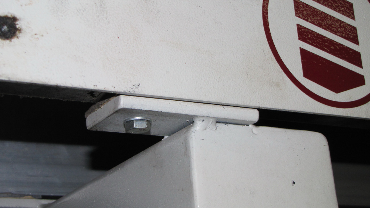

Firma Axyz uznała, że ich plotery muszą być lekkie i chyba dlatego
cały stół jest z profili aluminiowych.
I się trzyma na kilkunastu blaszkach przyheftowanych do stalowej podstawy
Uginający się stół firma AXYZ podpiera na łbach śrub sześciokątnych

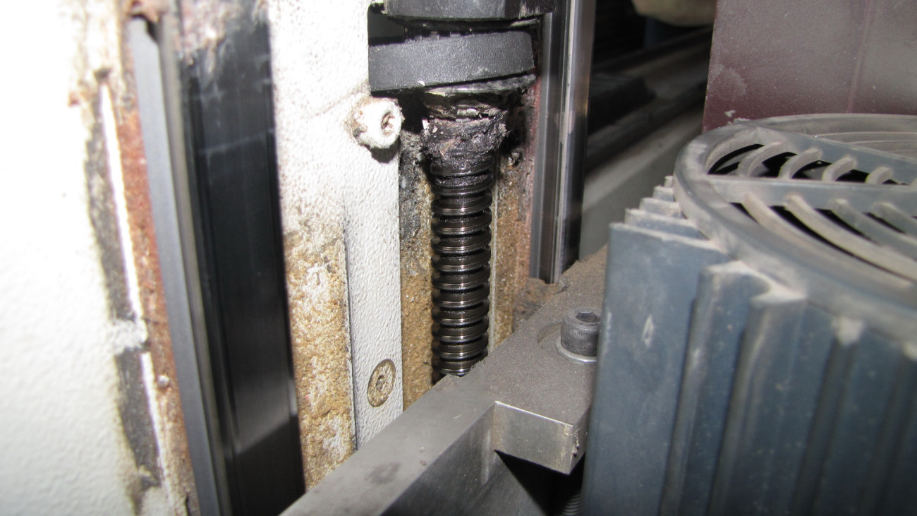

Napęd osi Z ma śrubę trapezową, a ciekawostka jest fakt, że wrzeciono spoczywa na nakrętce pod własnym ciężarem.

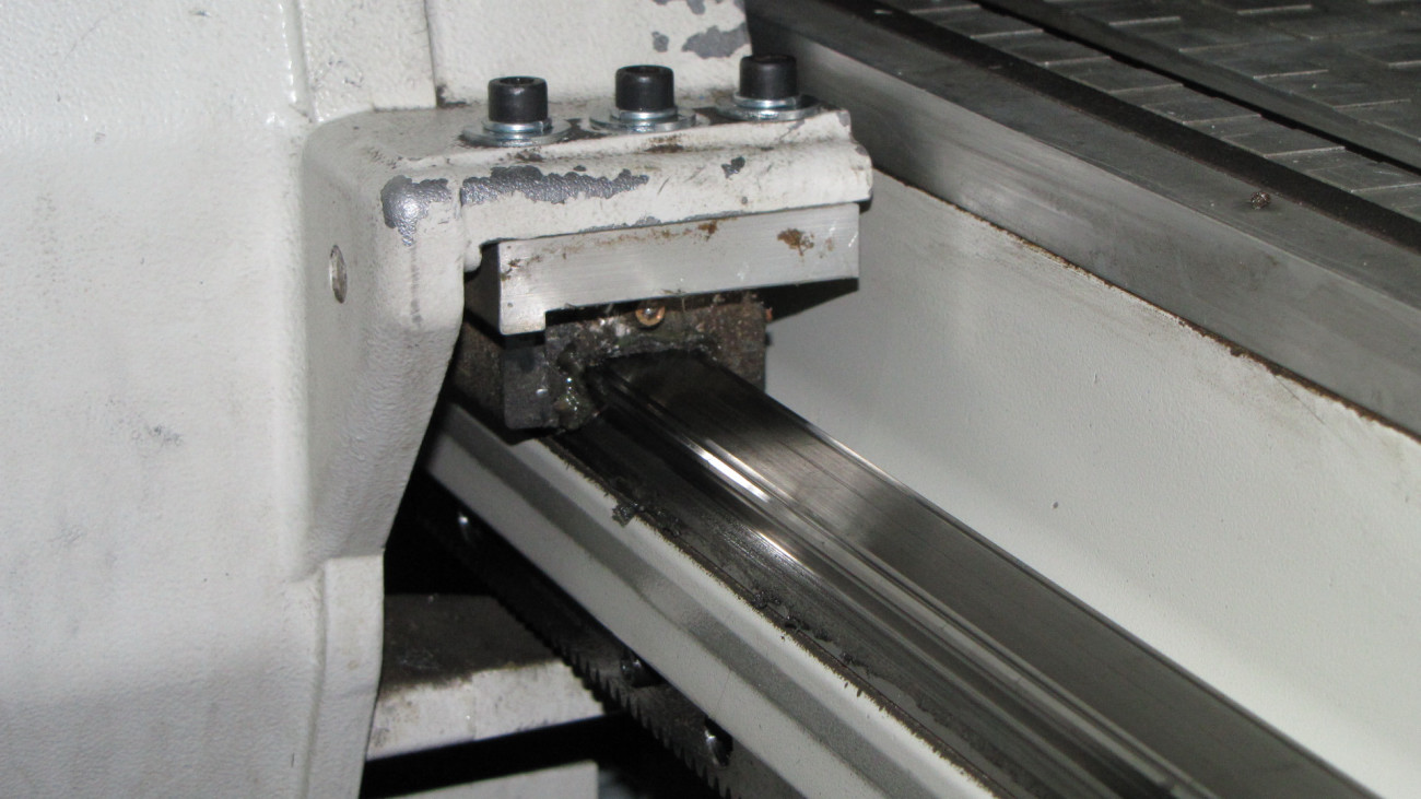

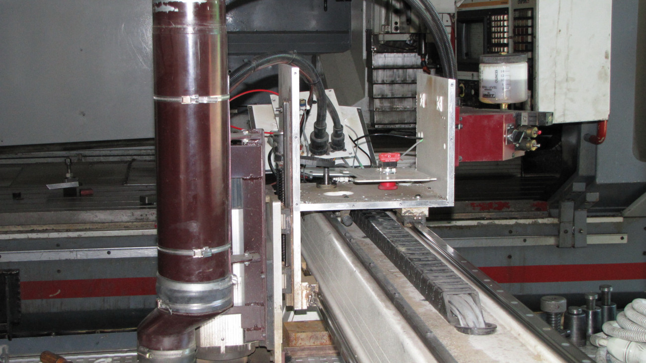

Axyz nie widzi potrzeby osłaniania prowadnic.
I na bramie też.
oś Z w przekroju

Heh no ta śruba trapezowa na Zetce szczególnie daje się we znaki, piszą, że ploter ma prędkości robocze do 14 m/min, podczas gdy Zetka ma niecałe 3m/min co w przypadku frezowania jakichś większych elementów 3D jest prawdziwą udręką (w dodatku prędkość osi Z jest ustawiana jako % prędkości XY, więc nie można ustawić posuwu XYZ np 2.5m/min, bo maszyna sama sobie dobierze posuw Z jako % posuwu XY). No i po kilku latach pracy oś Z wydaje takie dźwięki jakby zaraz miała popełnić rytualne samobójstwo
, a przecież wystarczyłaby odpowiednio dobrana śruba kulowa i byłoby po problemie. Ciekaw jestem też, czy obliczają te śruby na wyboczenia, szczególnie jak robią plotery o większej wysokości pracy, czy po prostu dają taką samą śrubę jak w standardowych tylko dłuższą.

Trochę się uczę i oglądając różne rozwiązania nie widzę nic złego w zastosowaniu profilu aluminiowego w bramie. W www.kimla.pl maszynach nawet nie wiemy z czego jest profil bramy. Jaki powinien on być?We frezarkach axyz jest aluminiowy profil bramy.
Prawda. trochę biednie to wygląda...oś Z w przekroju
Rozumiem, że powinna być jakaś przeciwwaga?Napęd osi Z ma śrubę trapezową, a ciekawostka jest fakt, że wrzeciono spoczywa na nakrętce pod własnym ciężarem.
W firmie sahos też nie używają osłon. Dowiedziałem się, że firma korzysta z wózków odpornych na "zanieczyszczenia". To jakiś ich wymysł?Czy raczej takie rzeczy nie istnieją...Axyz nie widzi potrzeby osłaniania prowadnic.

W maszynach przemysłowych firmy Kimla bramy wykonane są z profili stalowych wewnątrz użebrowanych, oczywiście z wzmocnieniami pod prowadnice i napędy. Przekrój 2x wyższy i szerszy niż w w/w maszynie.
Przeciwwaga? Jest w maszynach do stali, typowych ze stołem krzyżowym. Oś Z porusza się tam w tylko w pionie, ale to też kiepskie rozwiązanie ponieważ podwajamy inercję osi Z co znacznie ogranicza dynamikę maszyny. Ale to zupełnie nie o to chodzi. W maszynach Axyz oś Z spoczywa pod własnym ciężarem na nakrętce, która go odpycha do góry. Jeśli siła skrawania np. przy wierceniu będzie wyższa niż masa wrzeciona to ono po prostu nie wejdzie w materiał a maszyna nie będzie o tym nawet wiedziała ponieważ nakrętka pójdzie w dół a wrzeciono nie. Z przeciwwagą byłoby jeszcze gorzej. To taj jak z podnoszeniem lewarkiem samochodu, możemy go podnieść do góry, ale nie możemy nim przyciągnąć samochodu do asfaltu ponieważ lewarek się o podłoże tylko opiera.
Wózki mają zgarniacze wiórów, ale to tylko czynnik pomocniczy. Osłona to osłona, lepiej jak jest niż jak jej nie ma.
