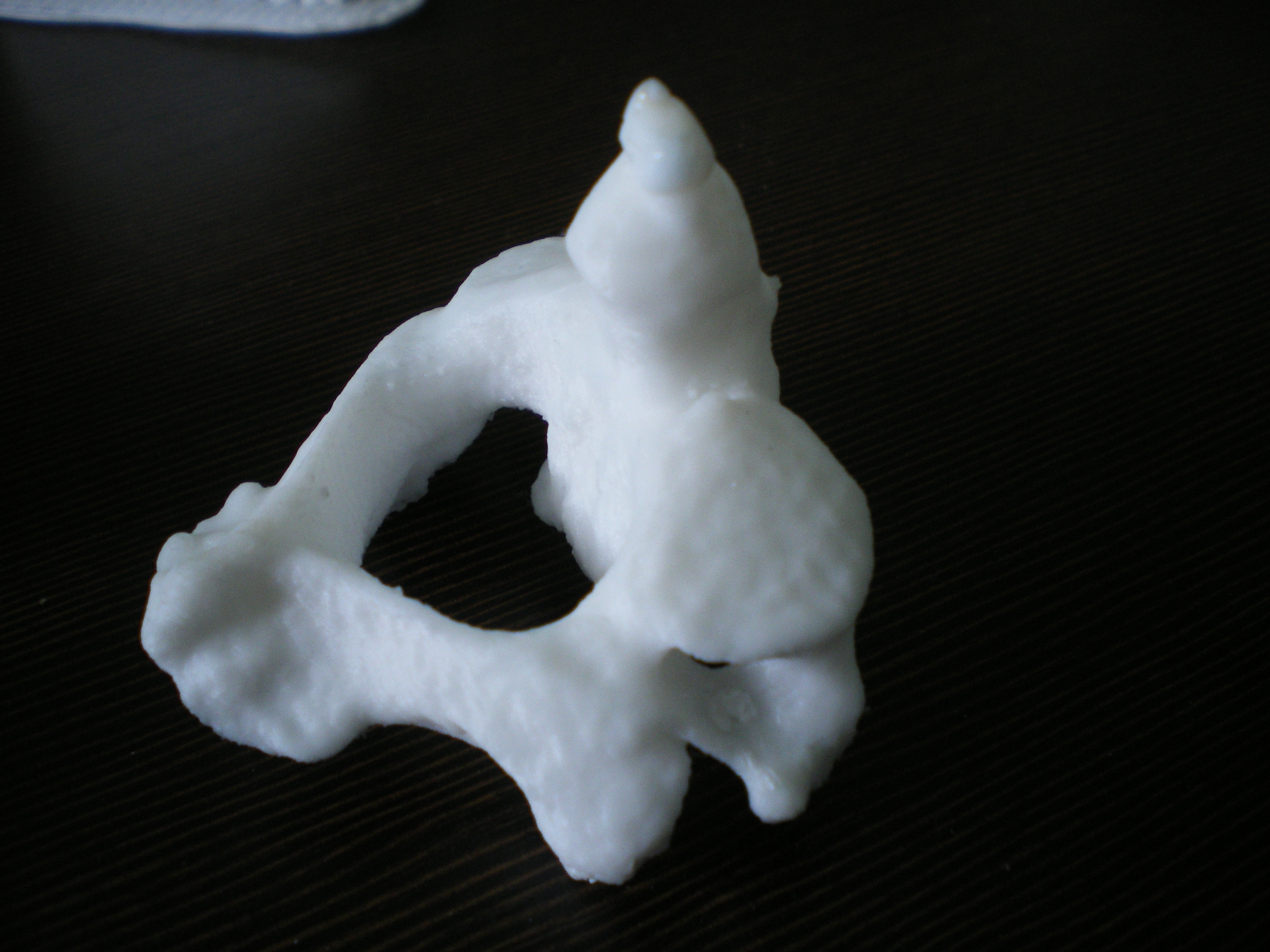

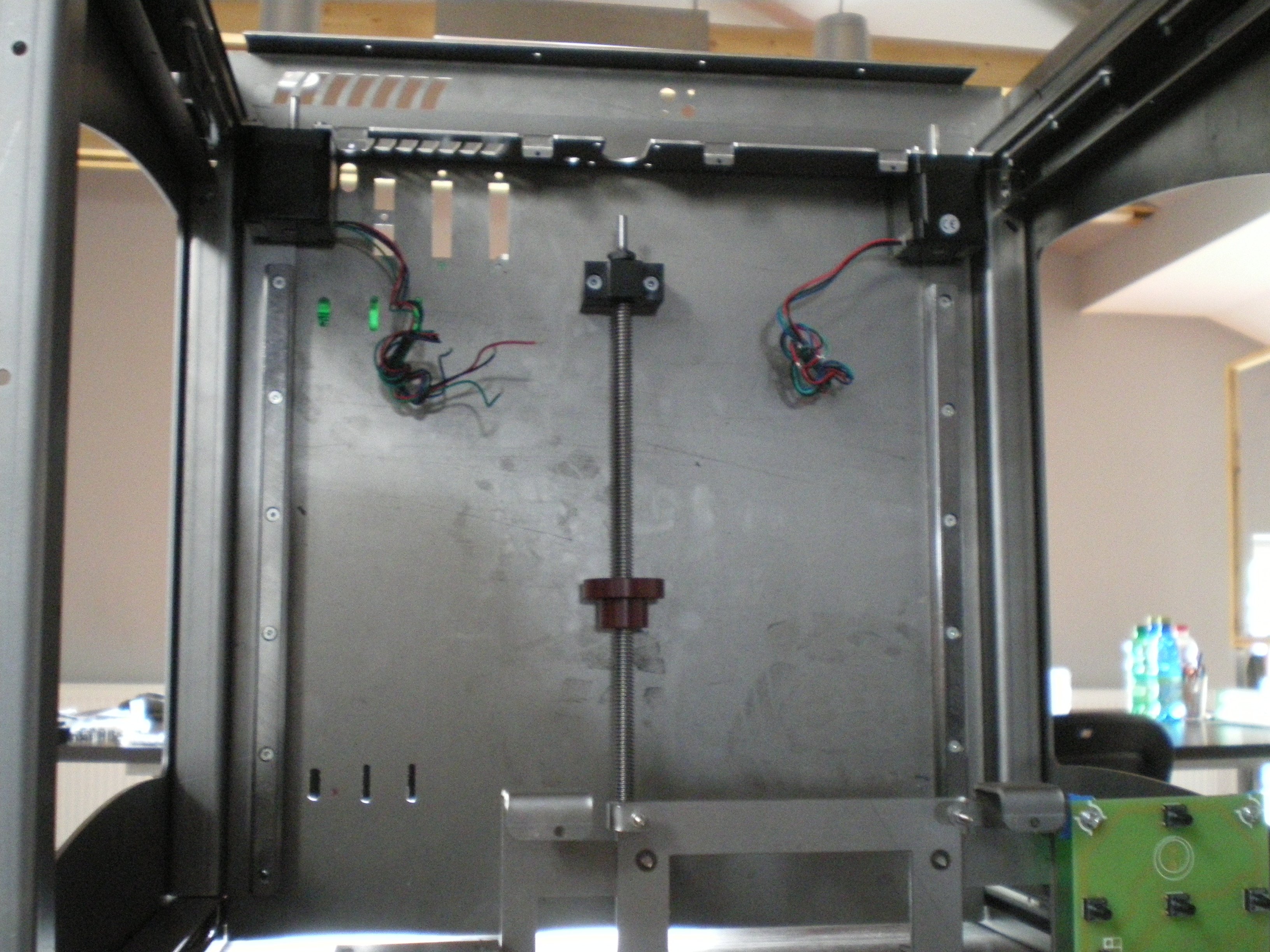

a to jest konstrukcja drukarki 3D, która jest milion razy sztywniejsza niż twoja frezarka , ma napęd paskowy HTD i konstrukcje nawet zbyt sztywną na jej potrzeby co daje efekt pięknych wydruków np kompletna anatomia krąg ze skanu CT 9 neurochirurg robił na tym testy przed operacją) Obrazek
Twoje urządzenie nie spełni twoich oczekiwań bo nie osiągniesz efektów takich jakie planujesz , wiem bo byłem kiedyś "tobą" i też tak myślałem i wiem że mówie to drugi raz.

Tak żeby Ci faktycznie pomóc to sugeruję popatrzeć na to zdjęcie, bo pokazuje ono podobny sprzęt do tego co ty byś chciał i ten działa z tego co widzę i to całkiem spoko:

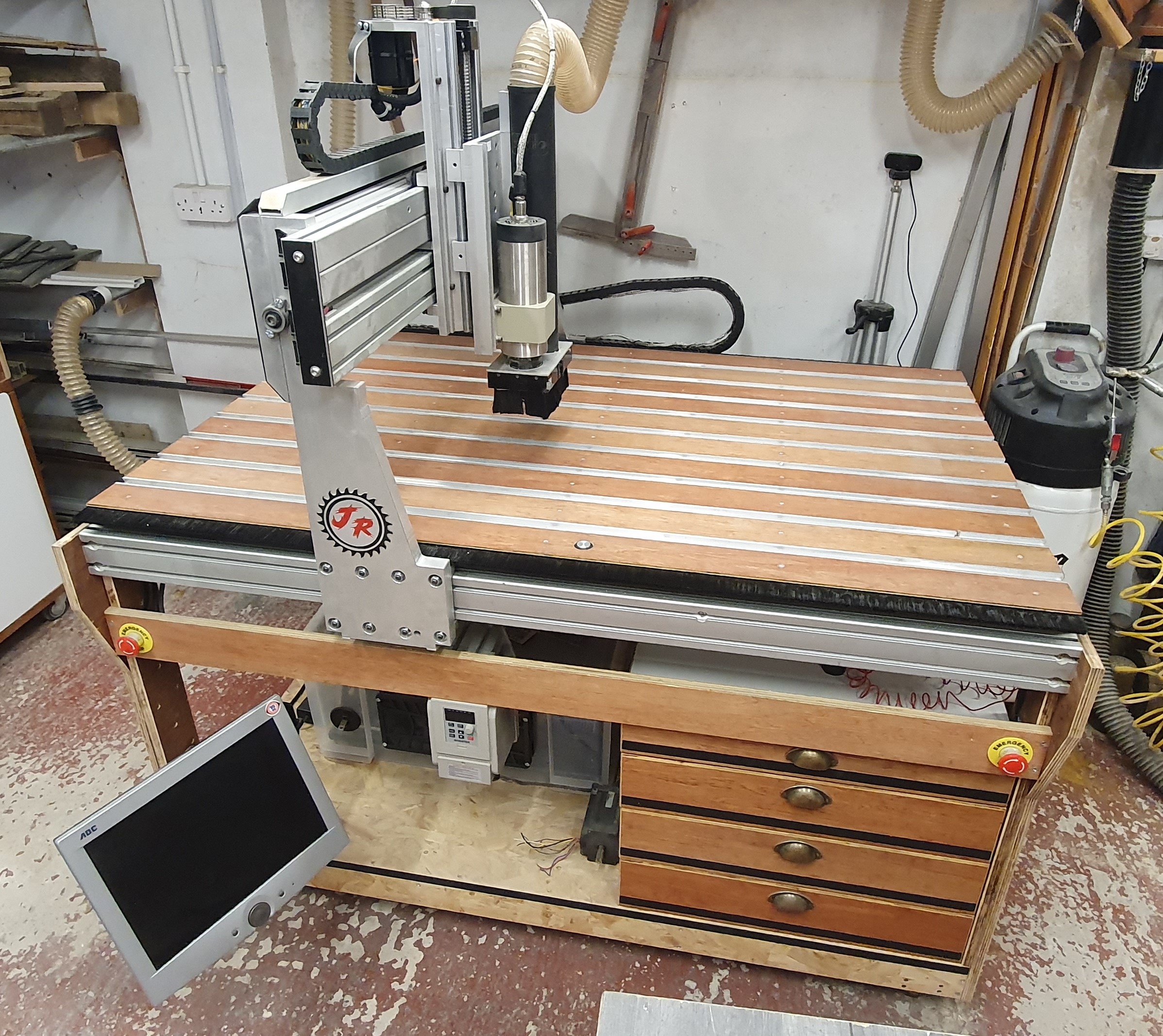

To moja maszyna z polem roboczym X 860mm Y 1260mm Z 220mm.
5mm warstwe skrawania, frez średnicy 40mm w drewnie zbiera bez problemu. Wrzeciono 2200W. Jeslim nie wzmocnisz konstrukcji będziesz mógł, jeśli wogóle frezować cienkimi frezami, przy minimalnej warstwie i nie wielkim posuwie. Na dłuższą metę taka praca jest frustrująca. Jeśli budujesz maszynę to liczysz że maszyna będzie sprawiała przyjemność z pracy na niej. Ta maszyna daje radę w aluminium i mosiądzu.
