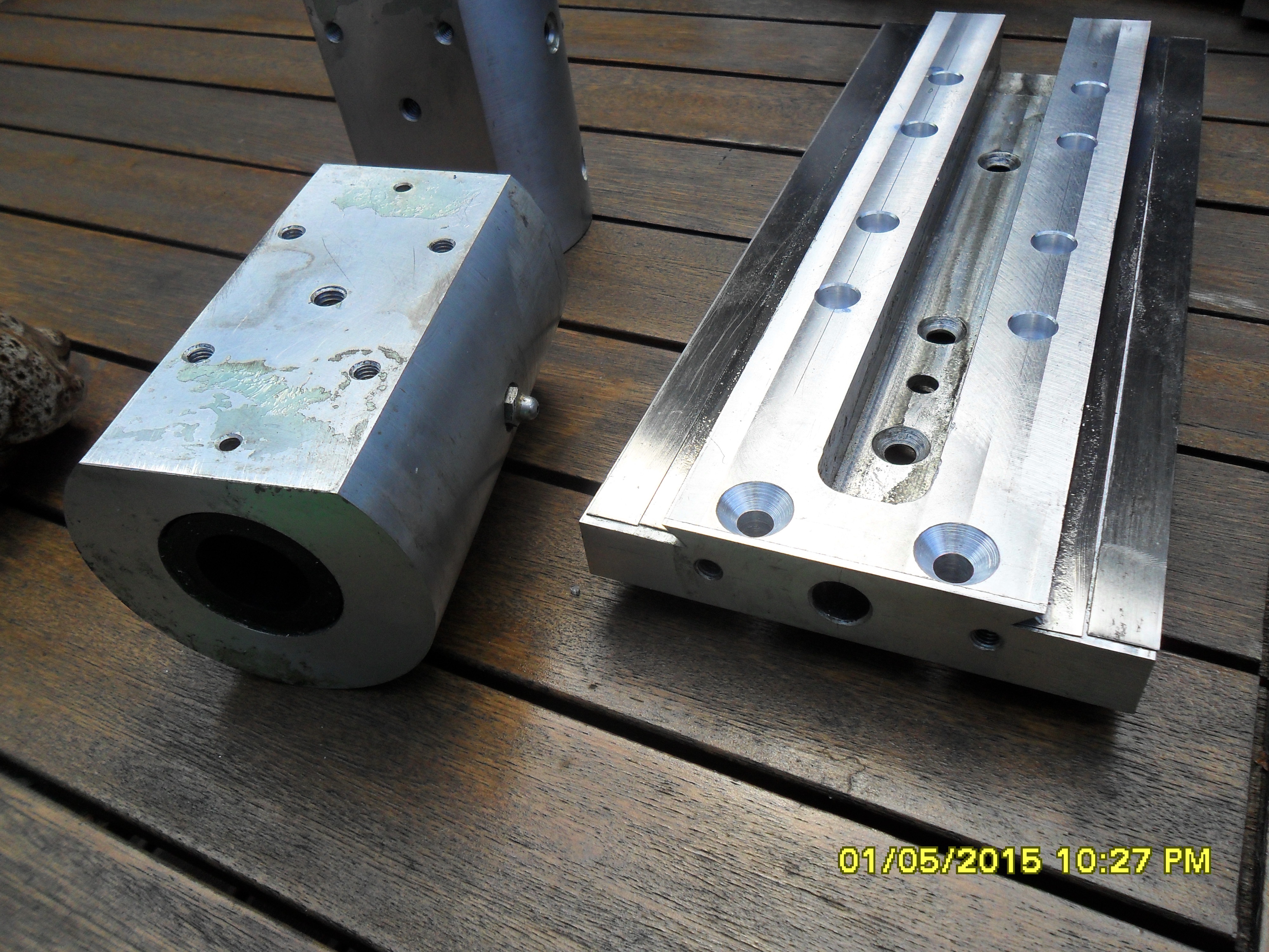

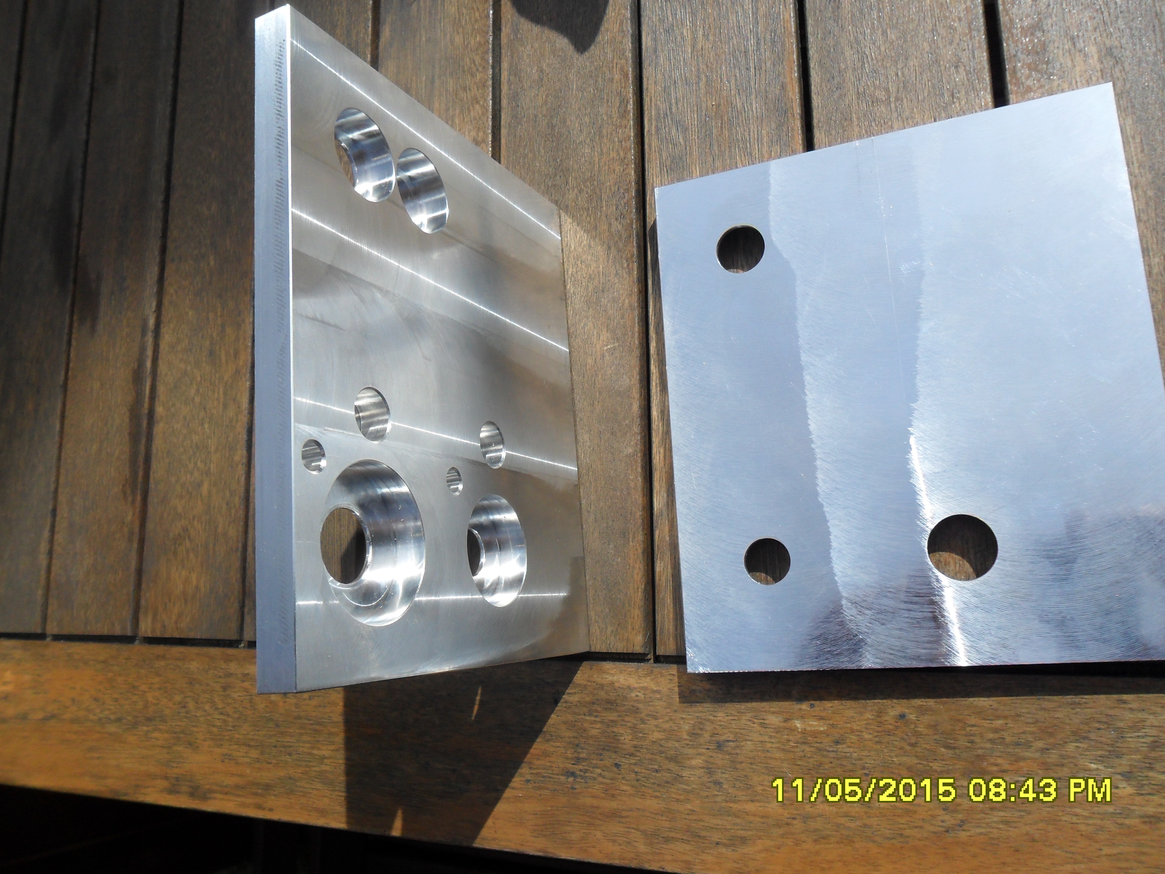

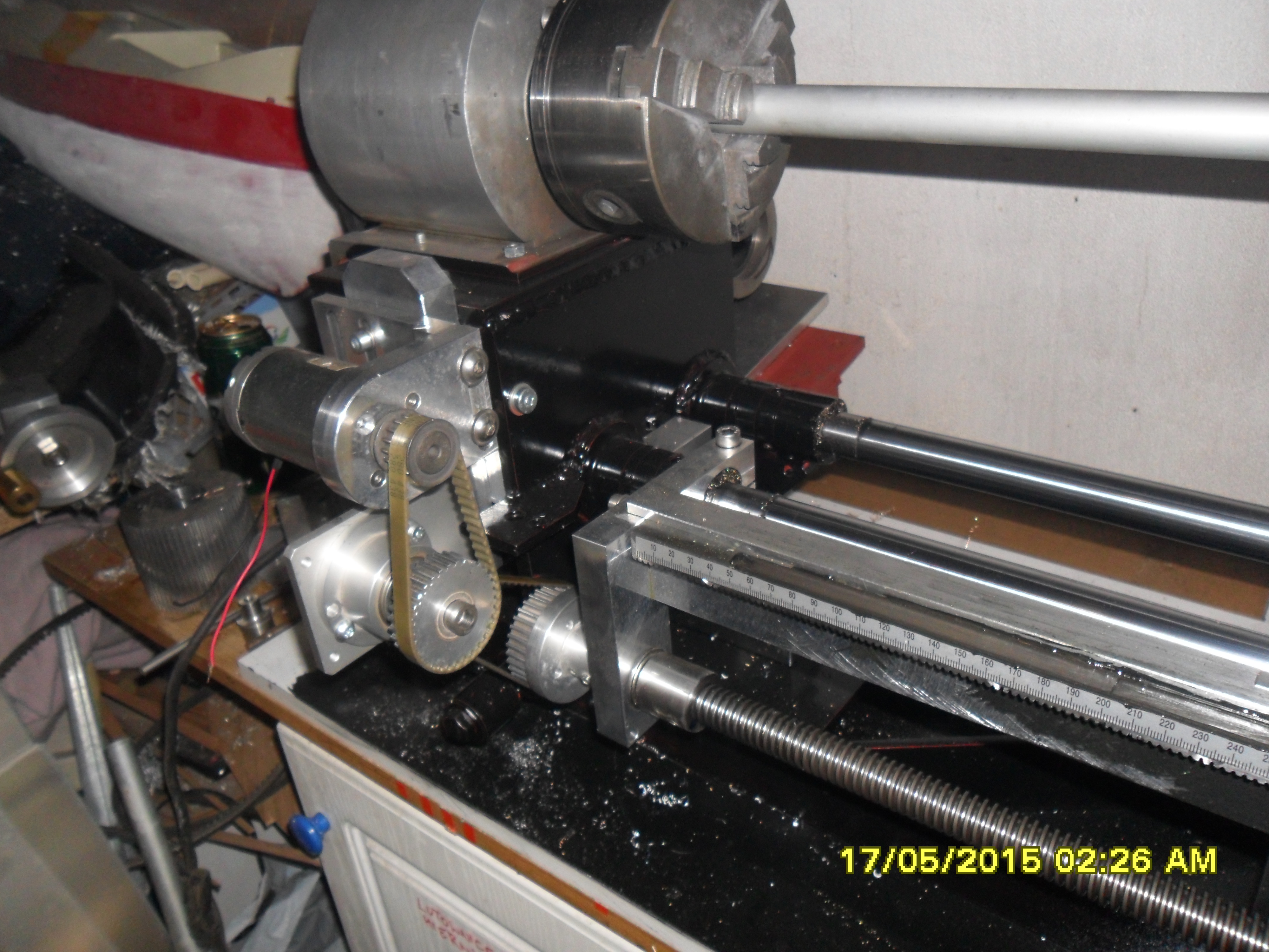

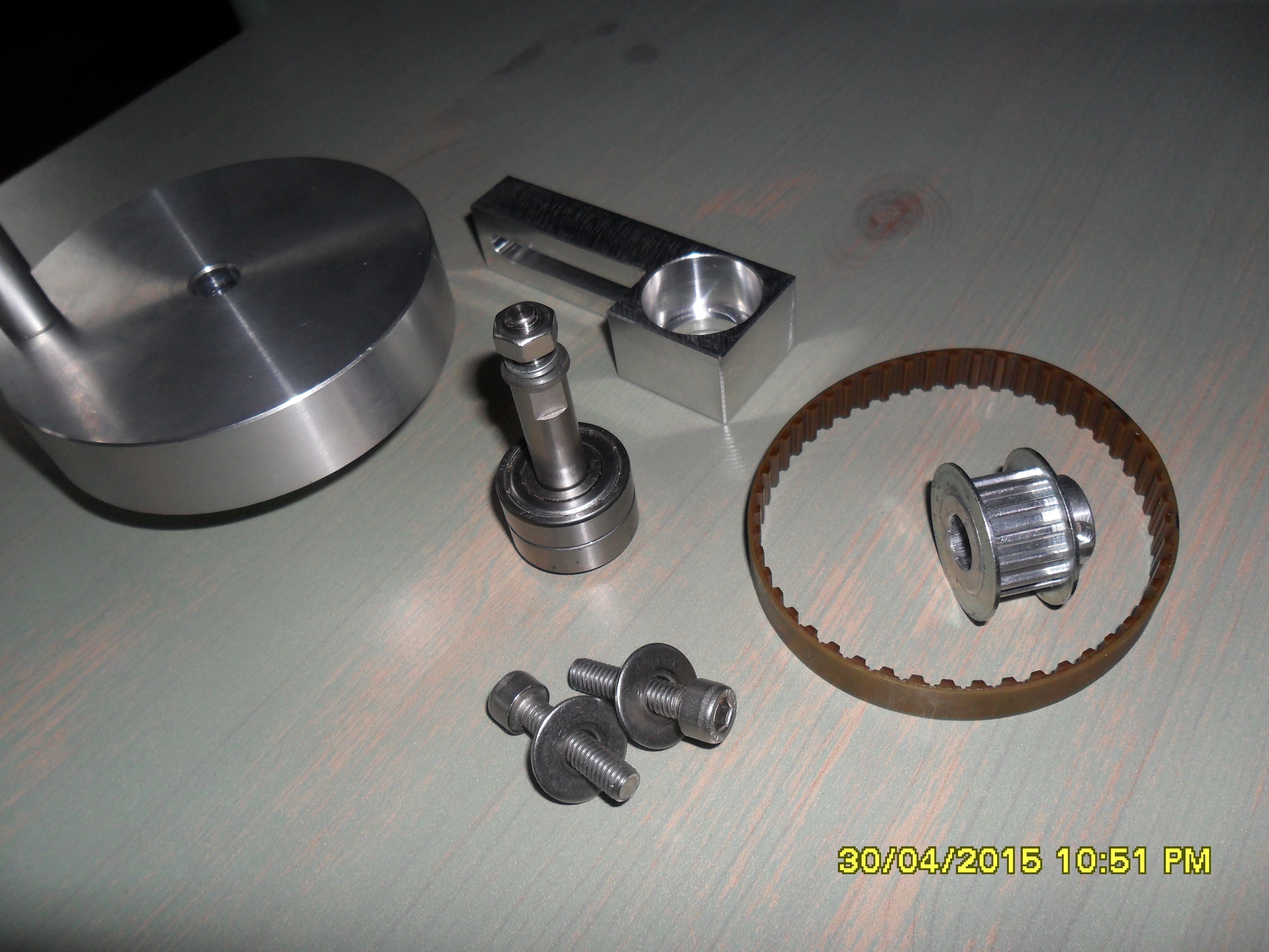

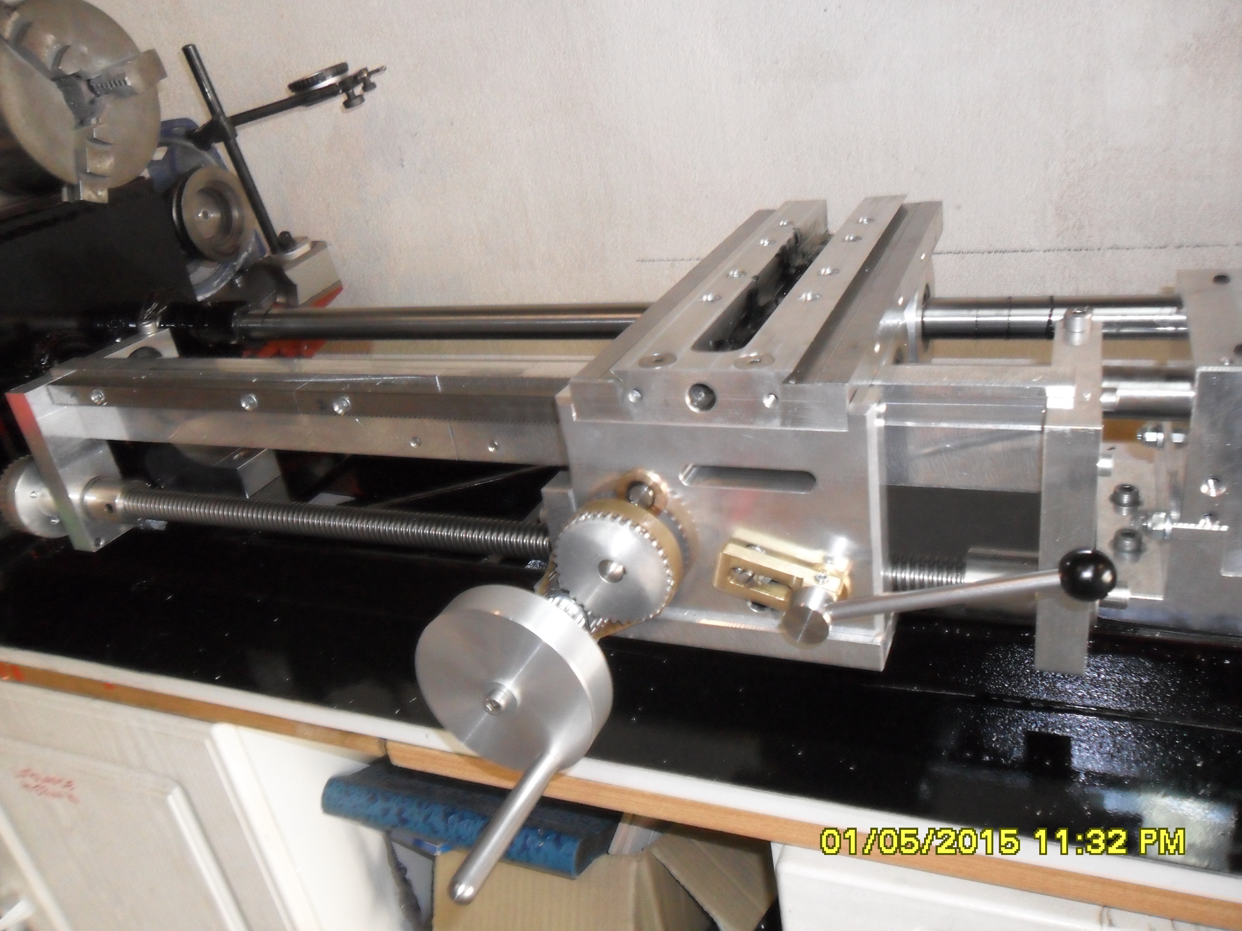

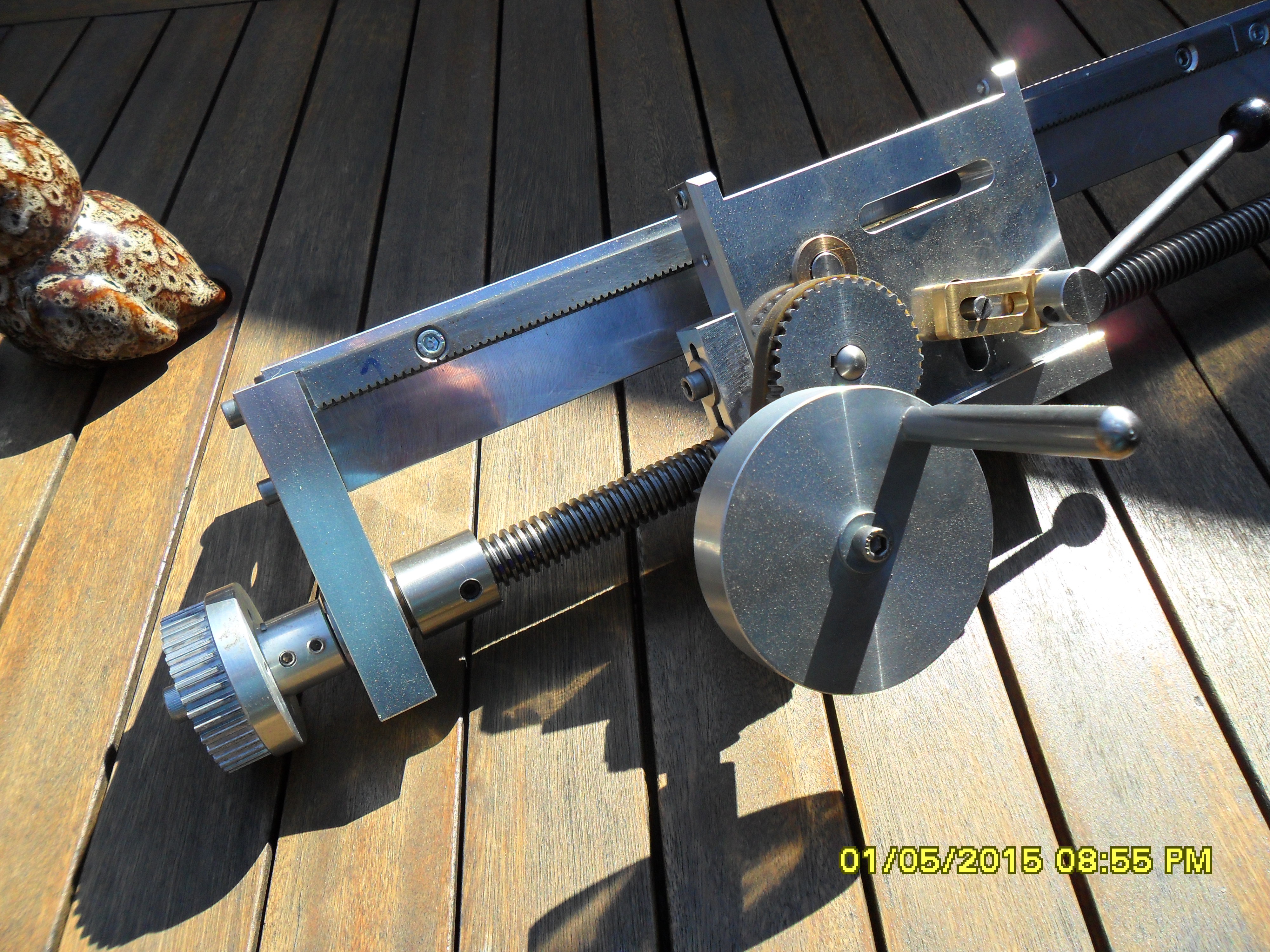

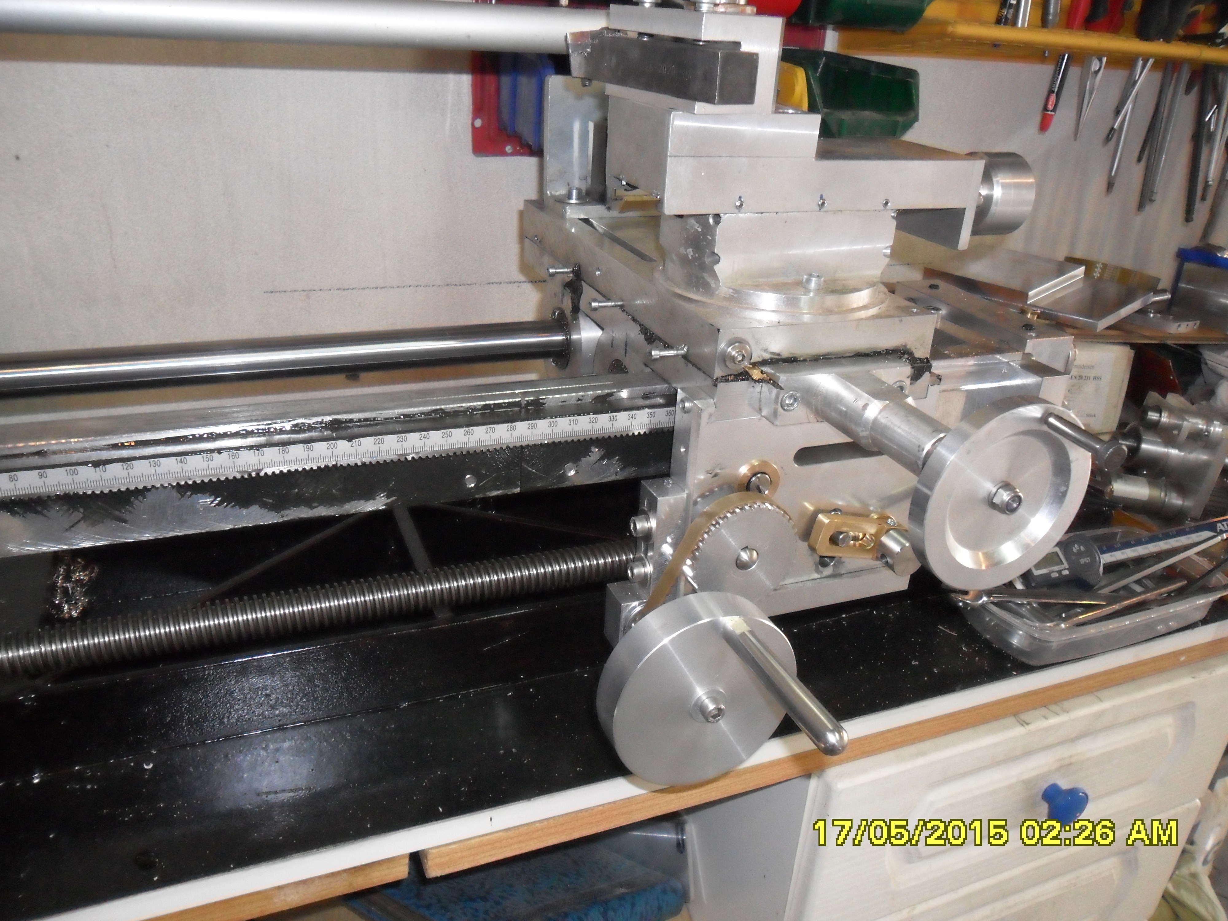

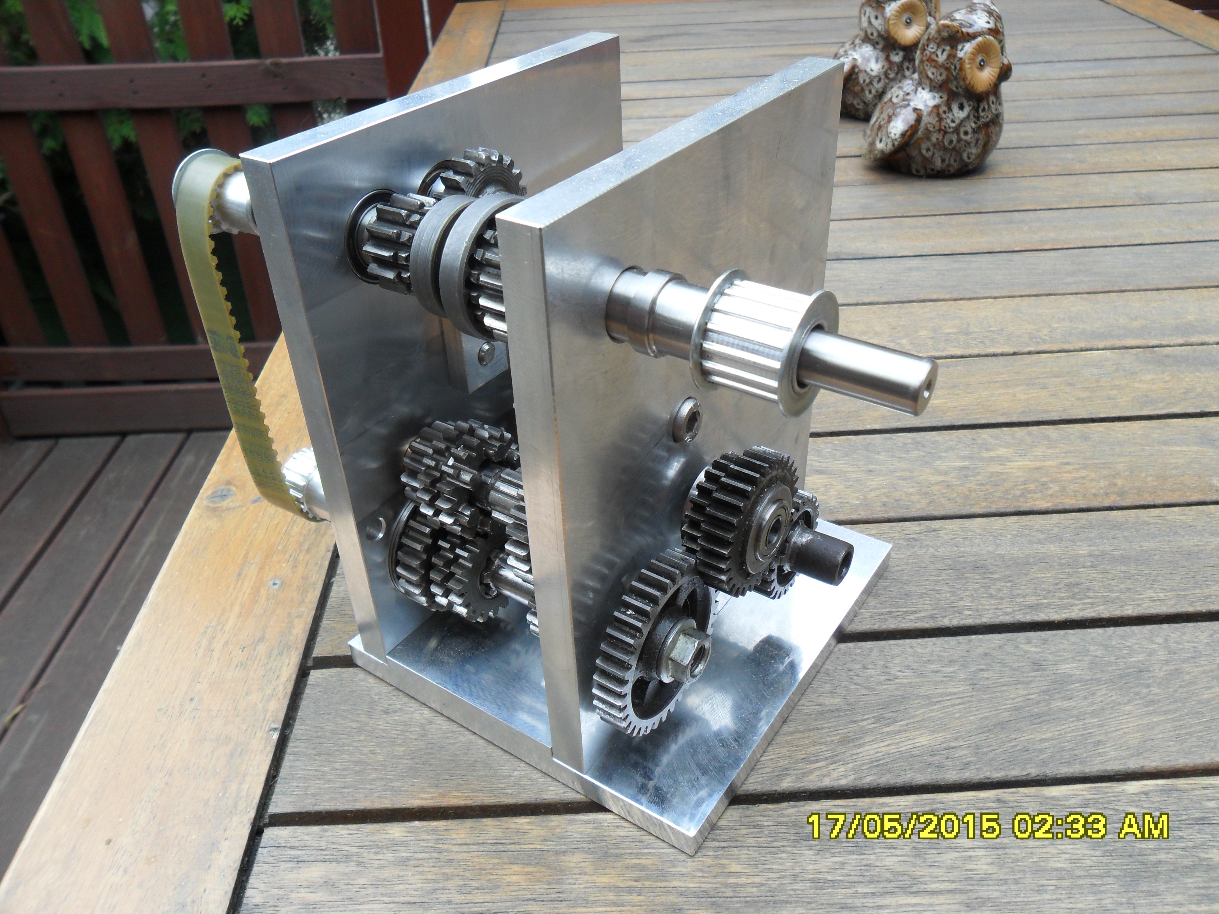

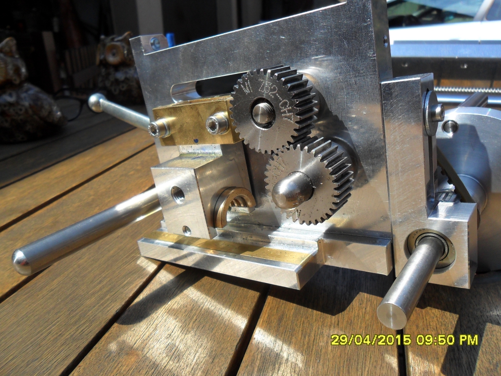

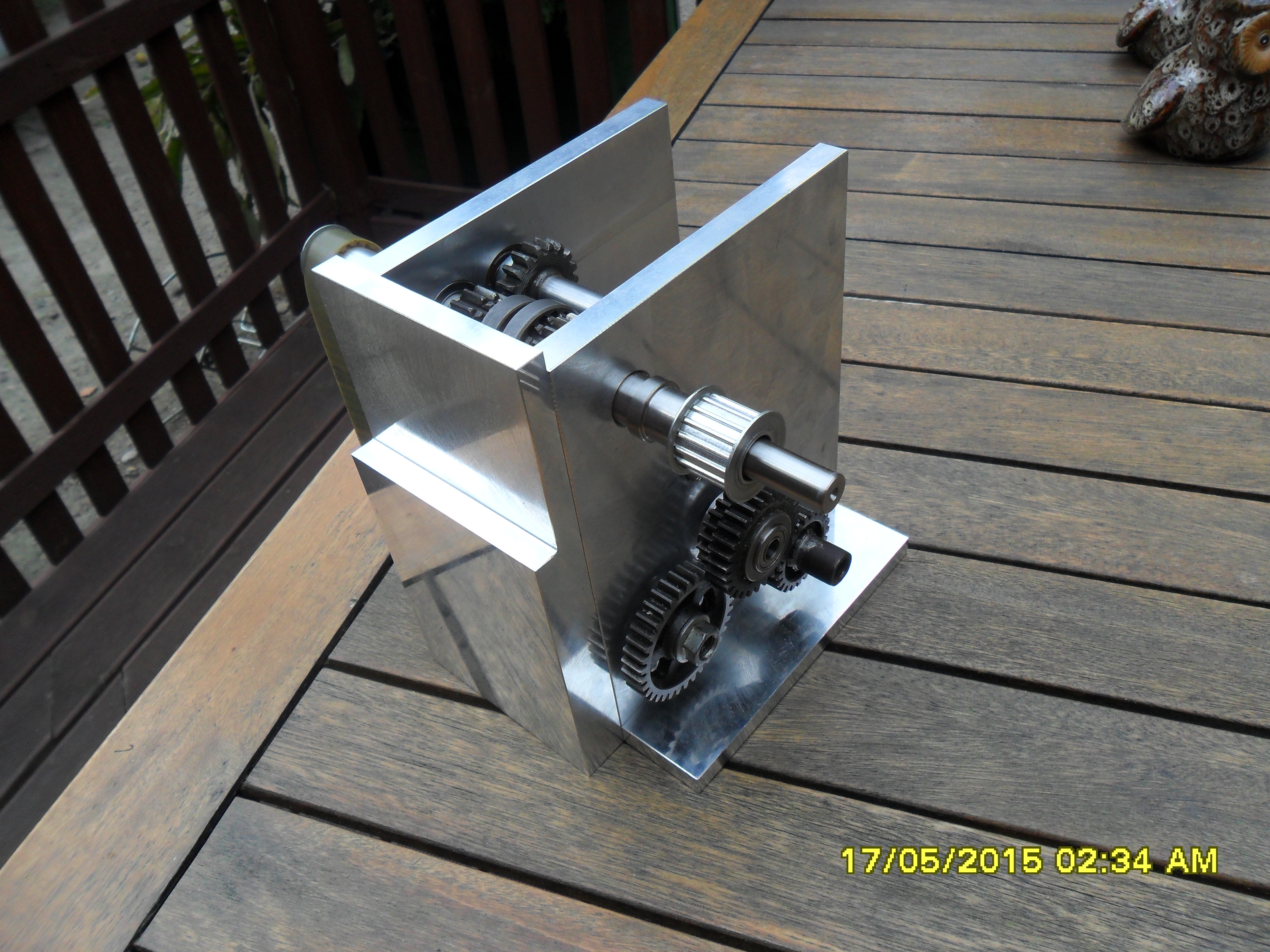

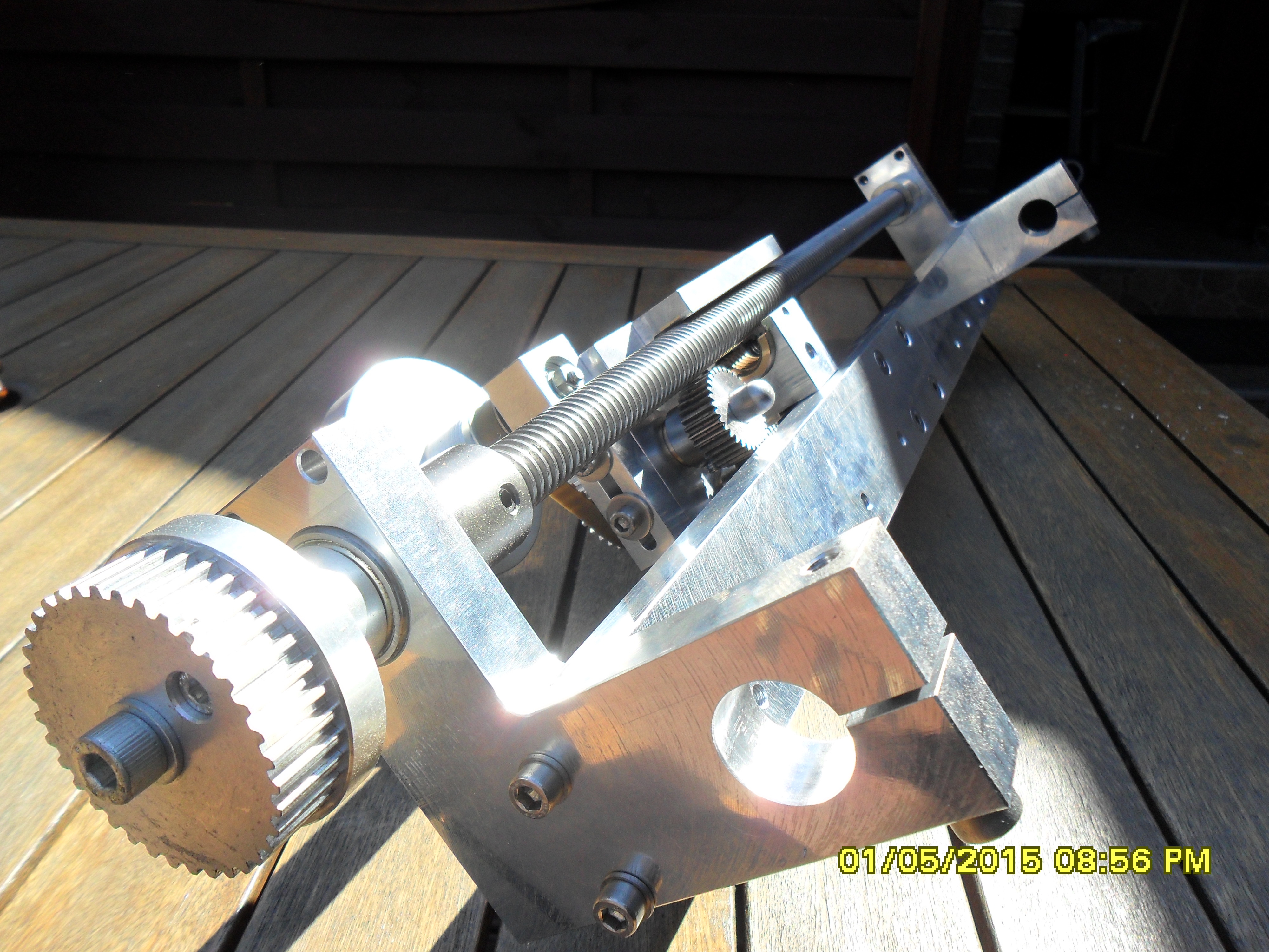

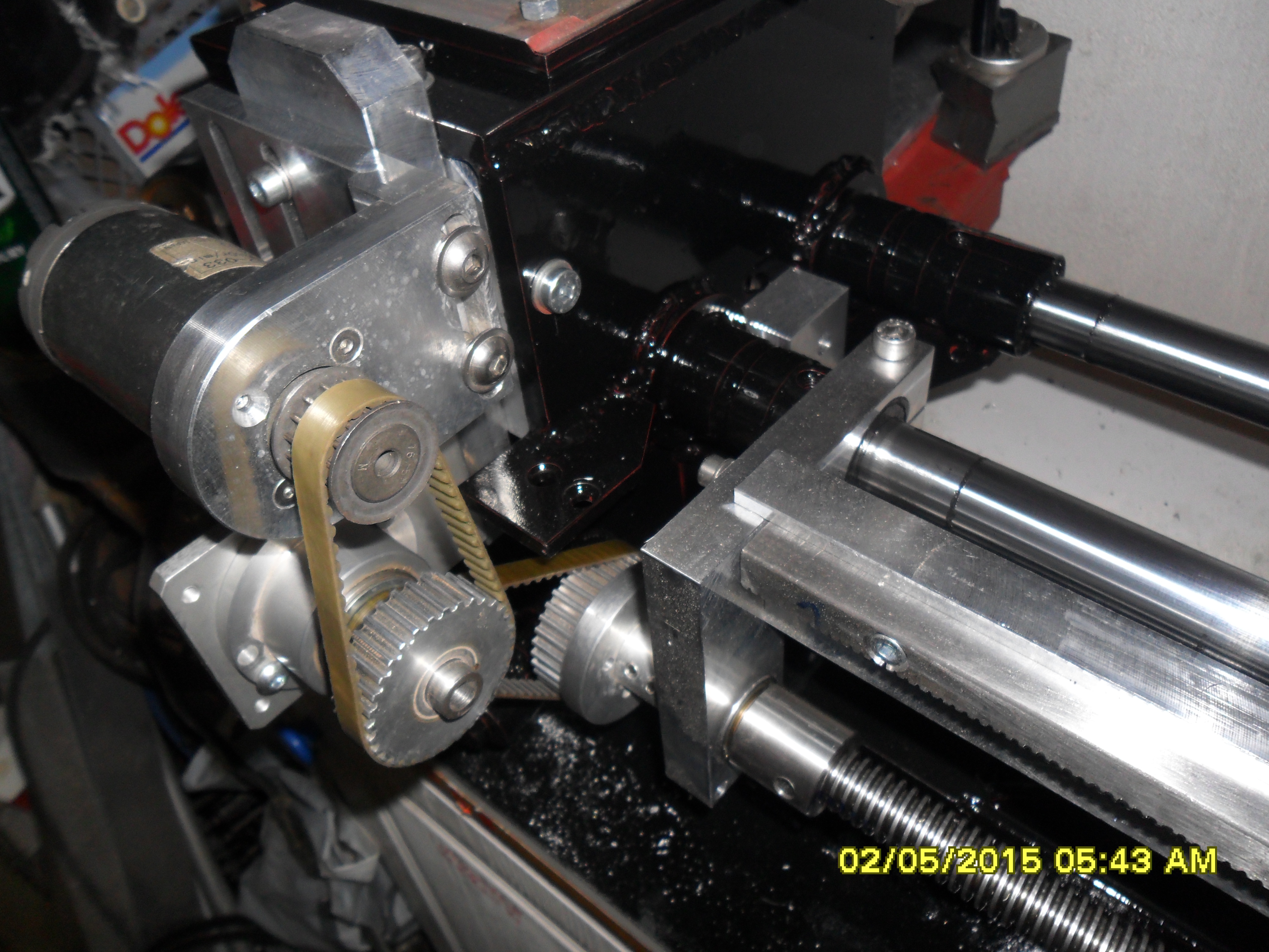

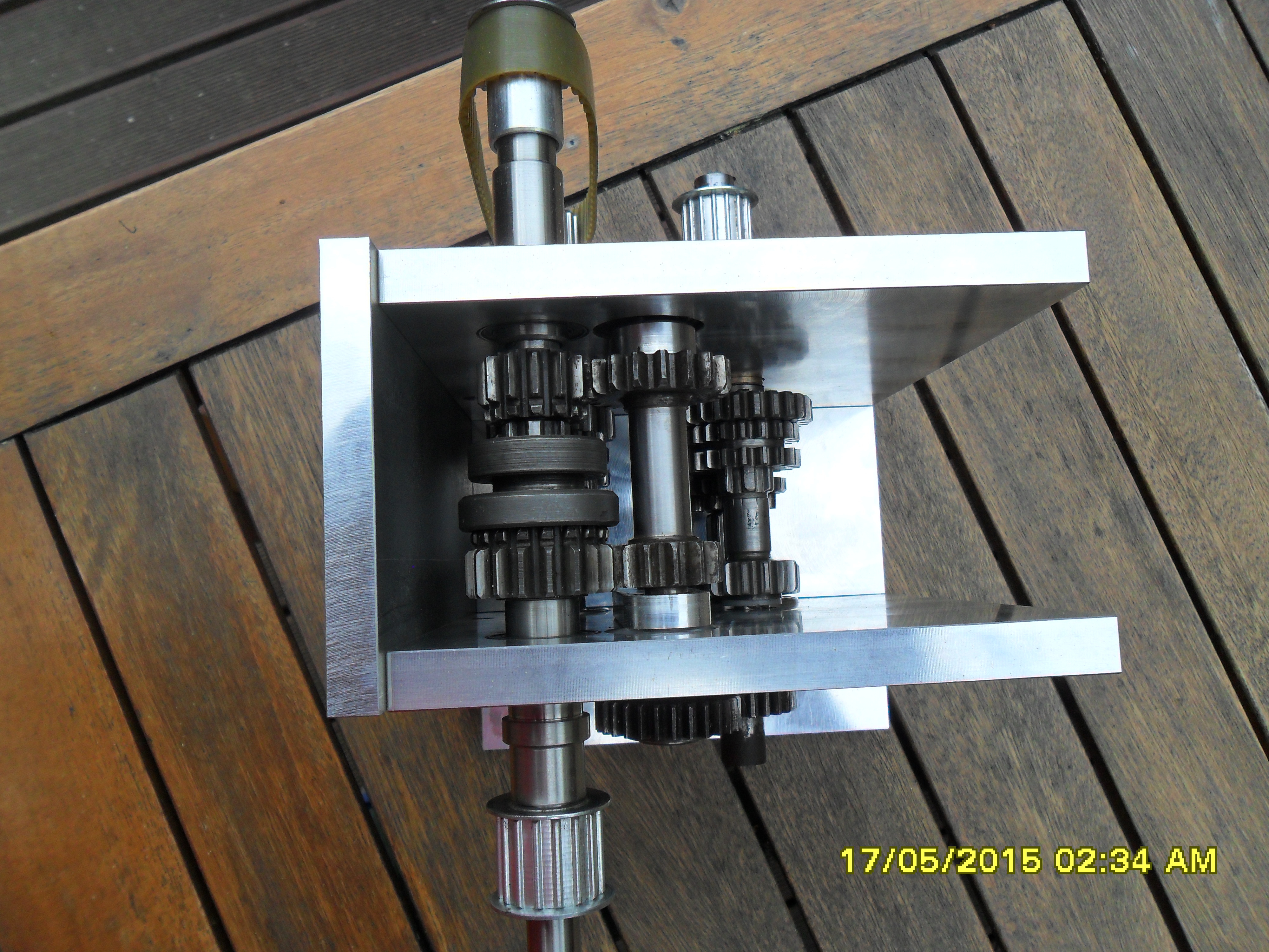

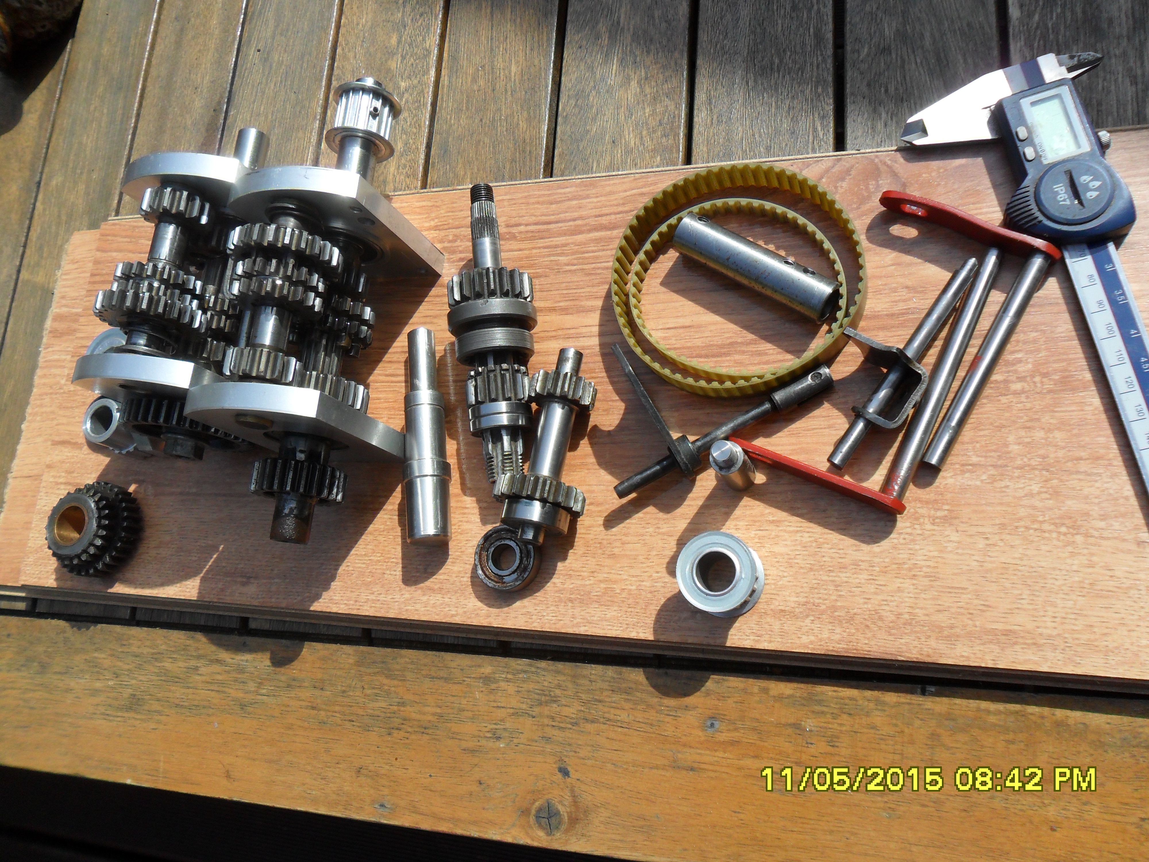

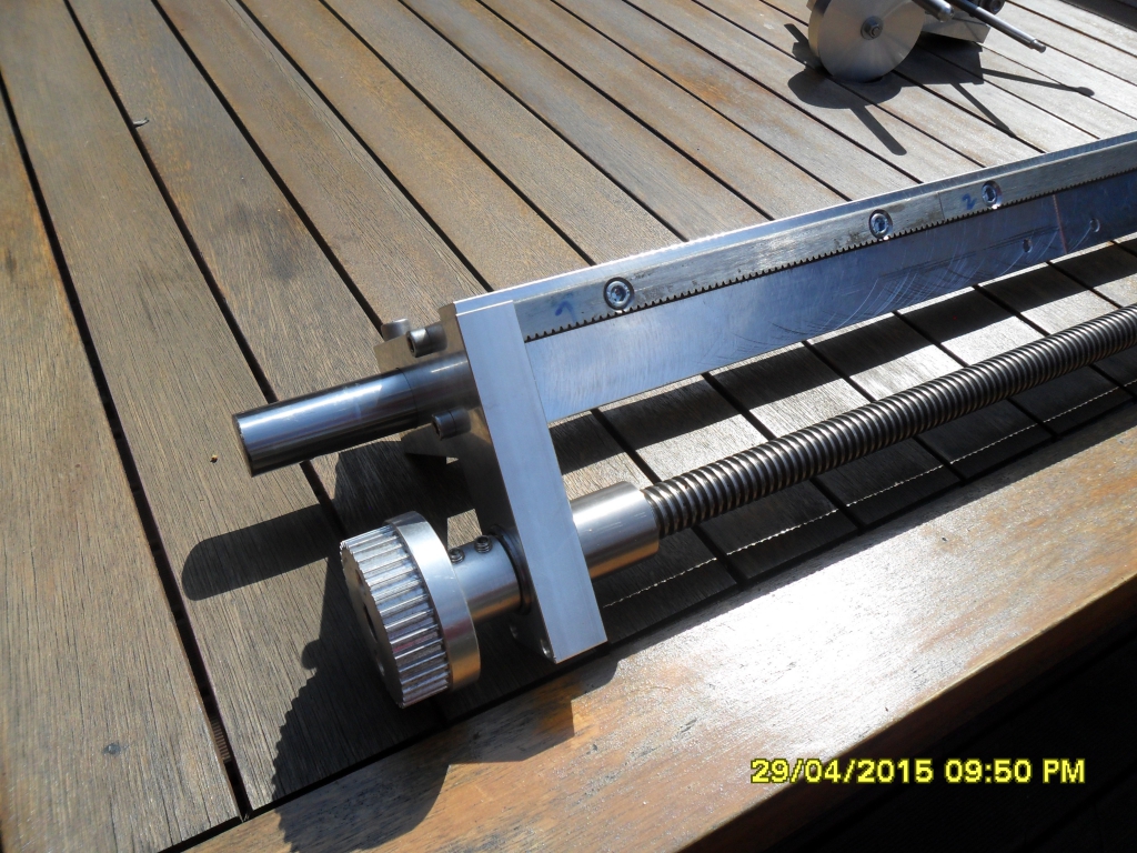

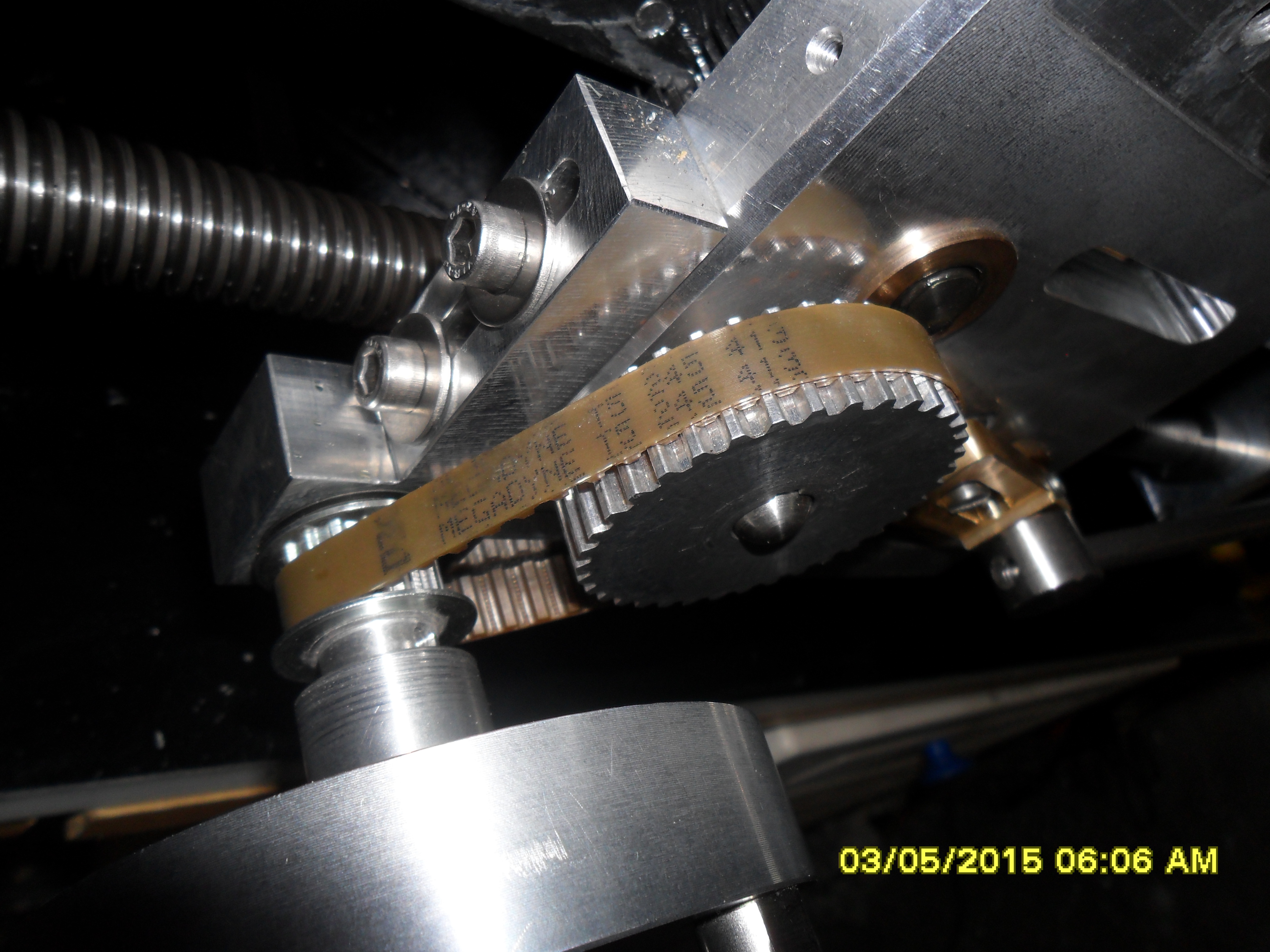

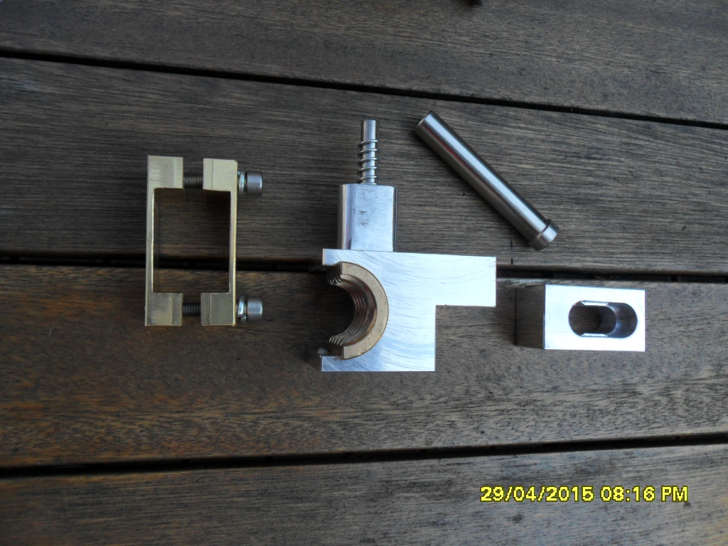

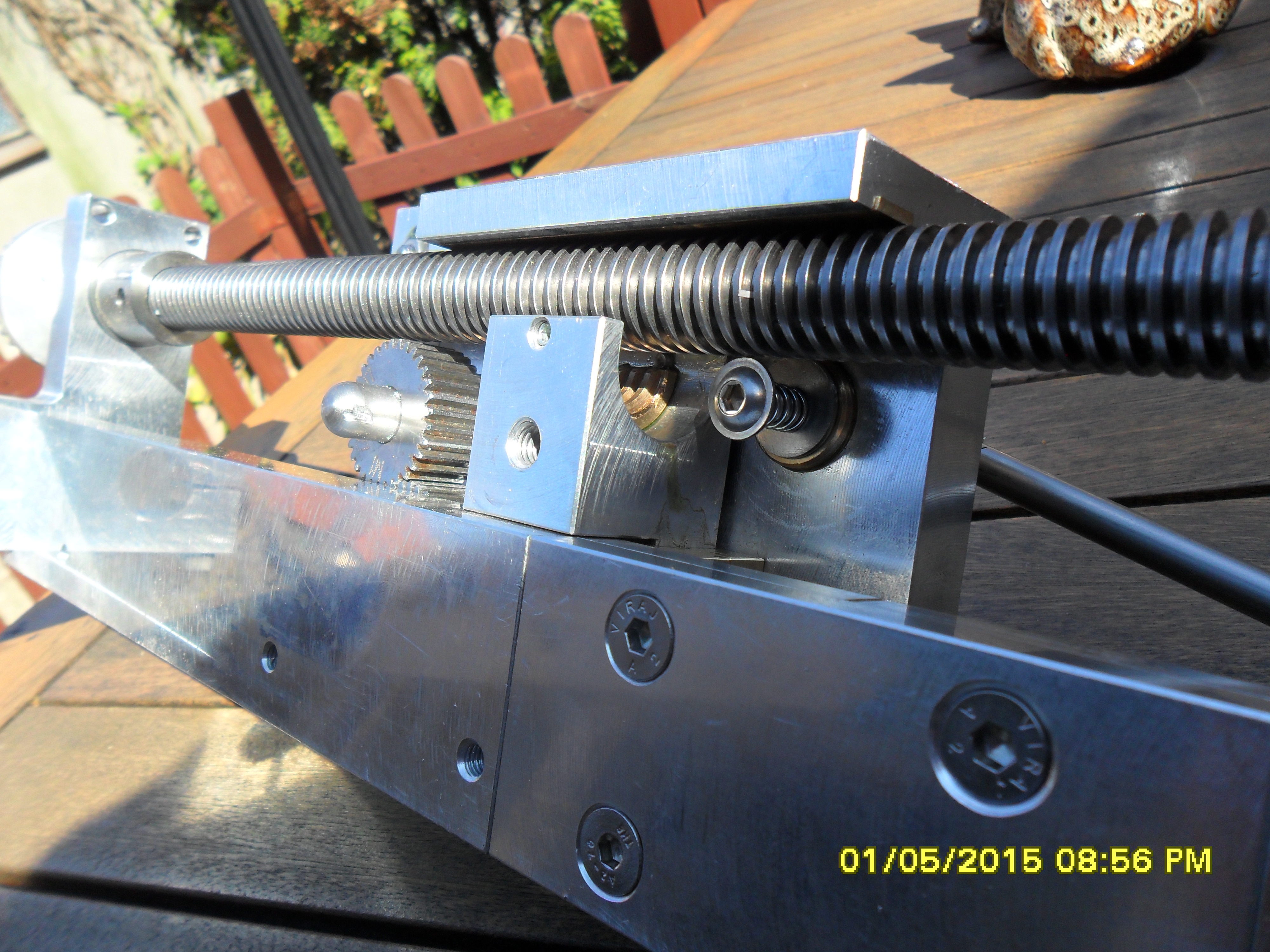

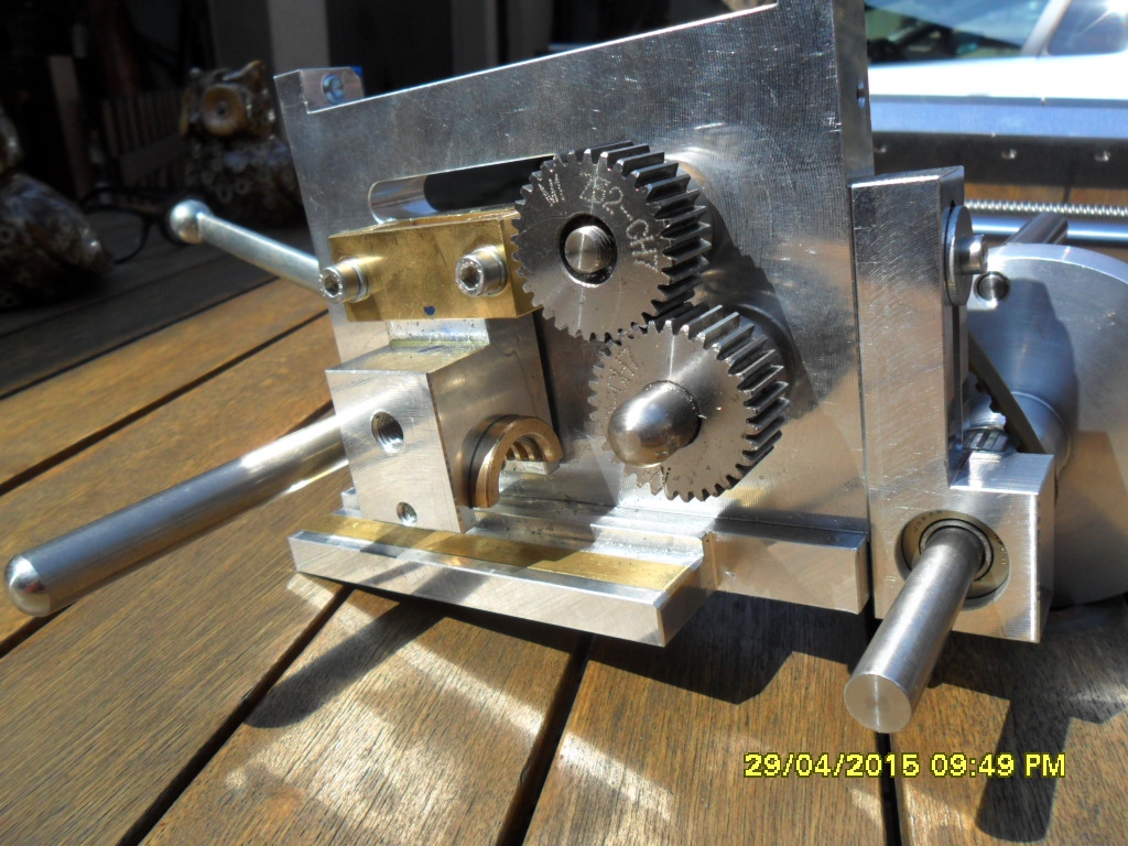

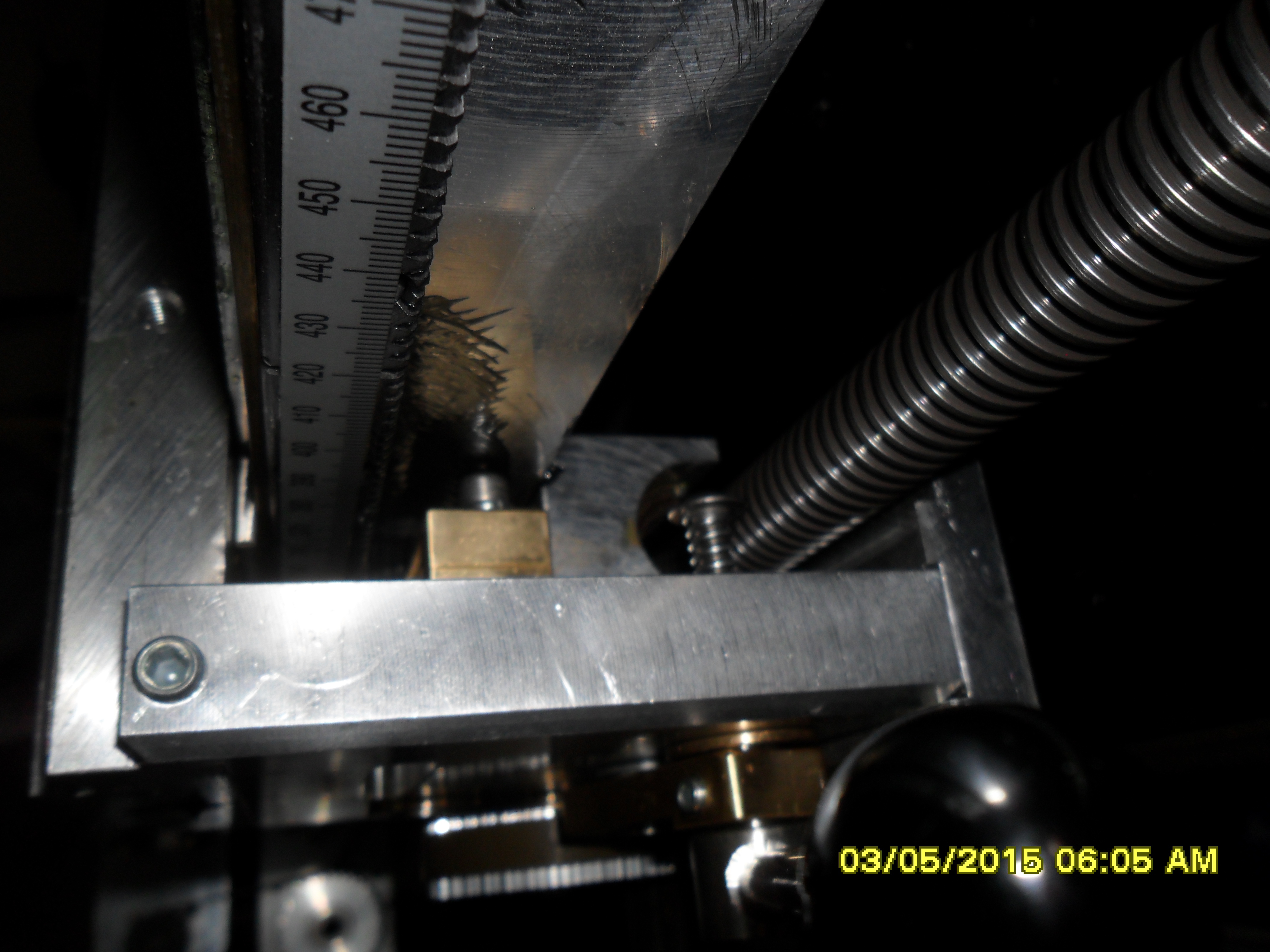

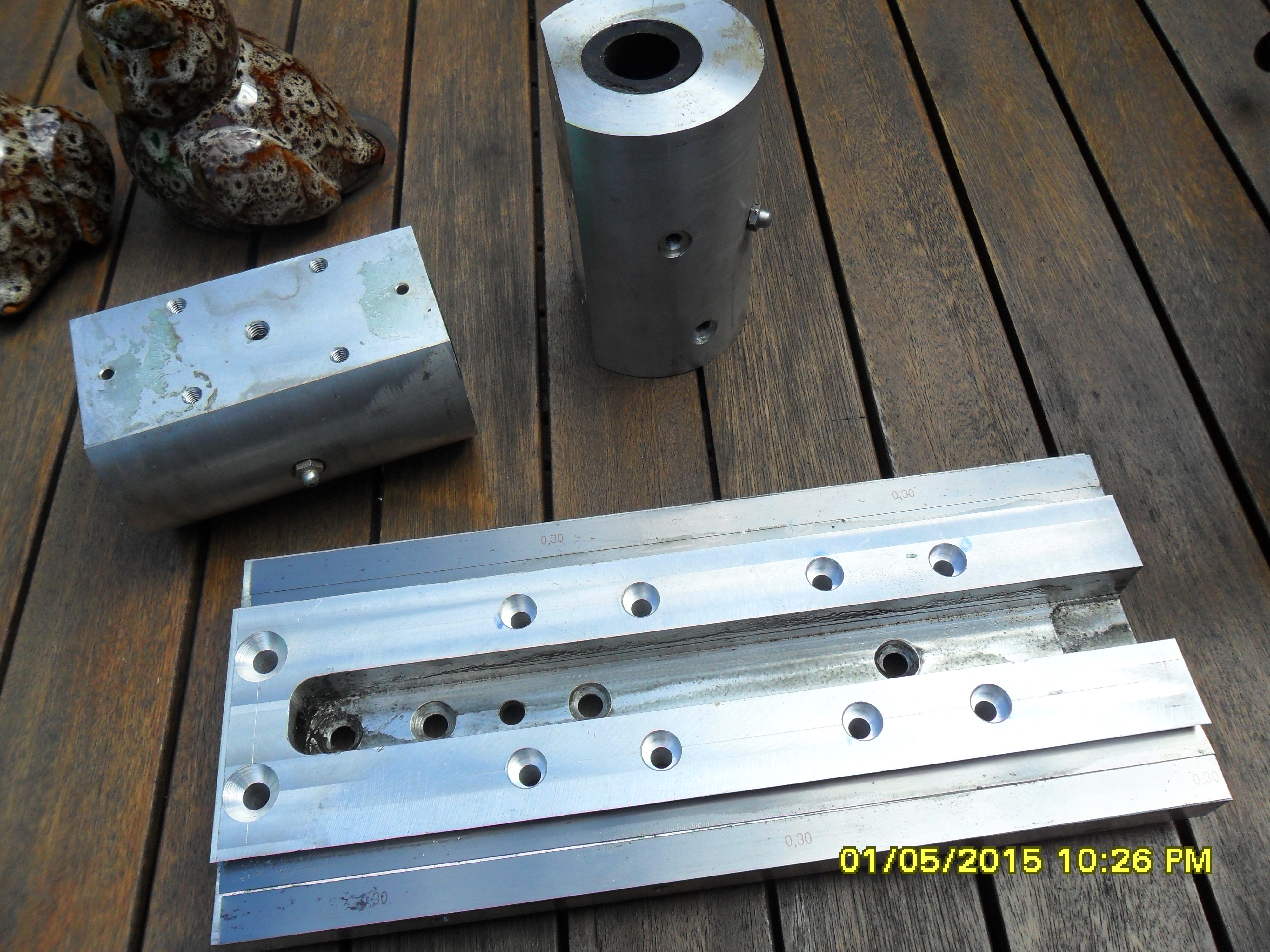

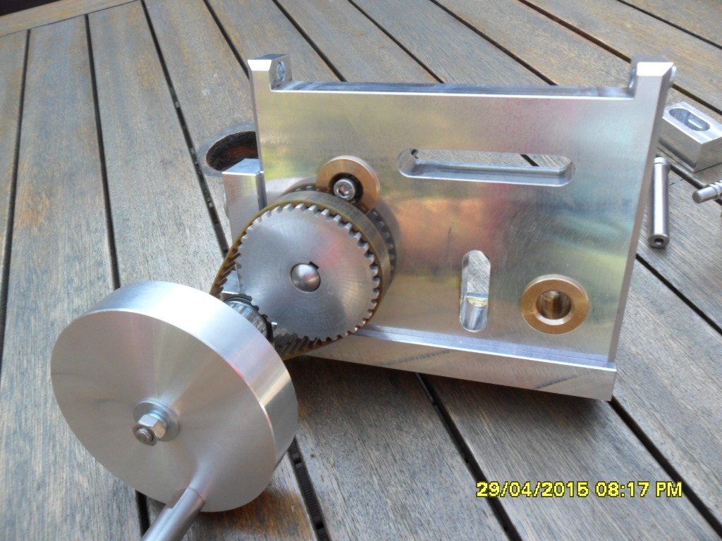

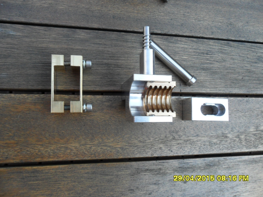

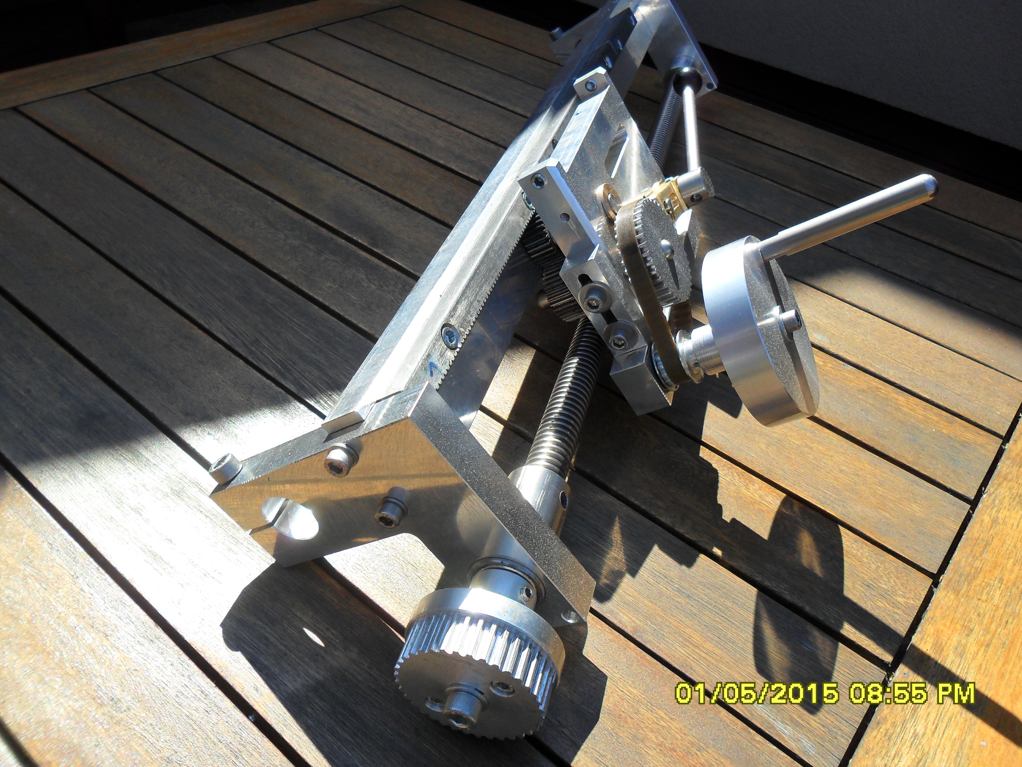

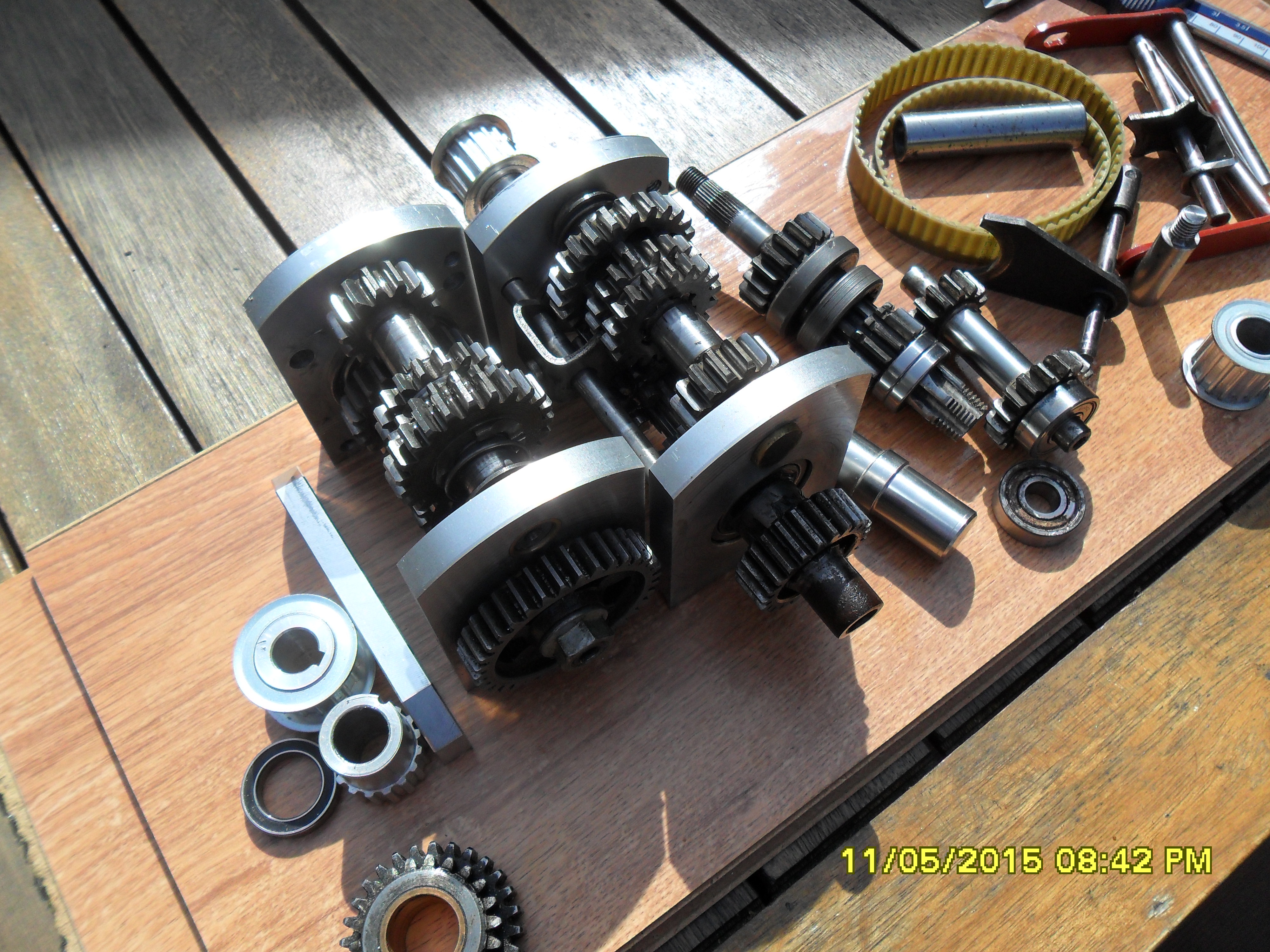

Post napisał: mareks68 » 17 maja 2015, 20:36

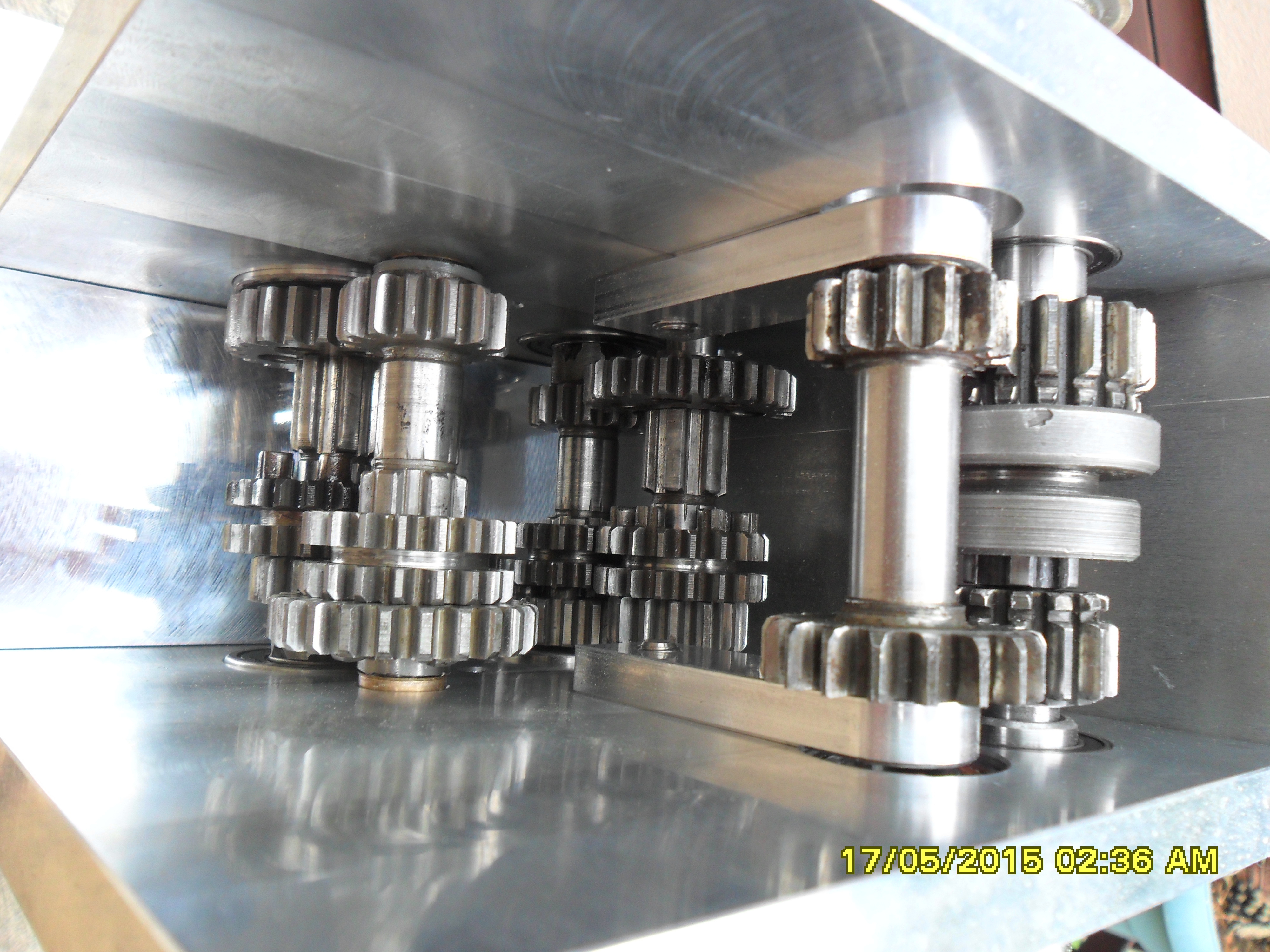

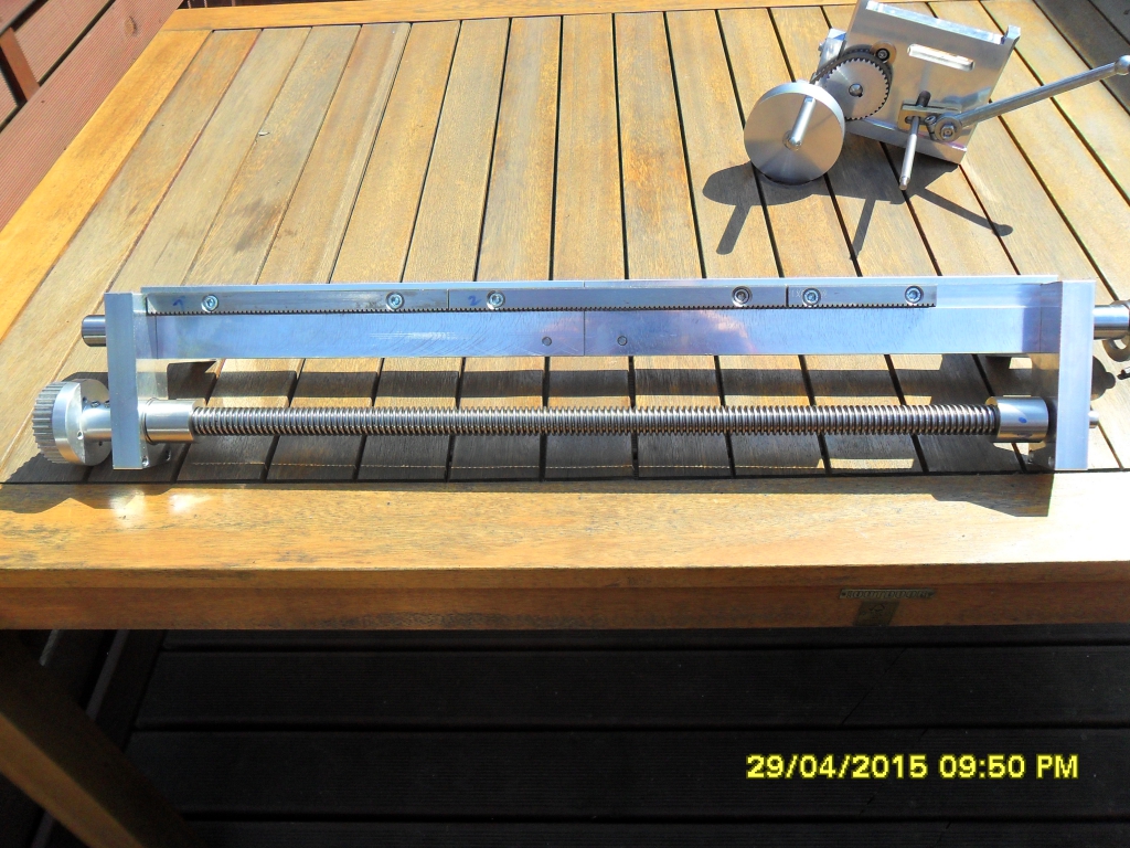

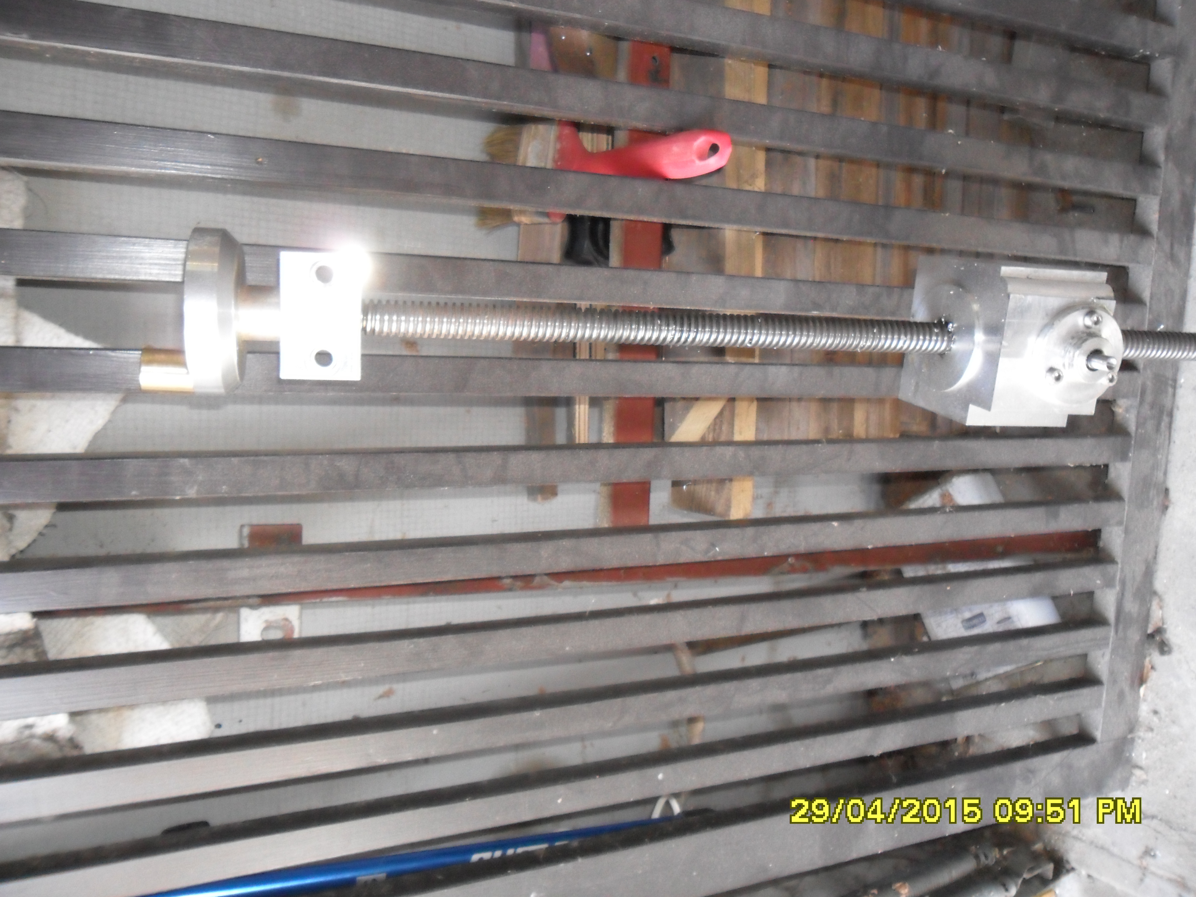

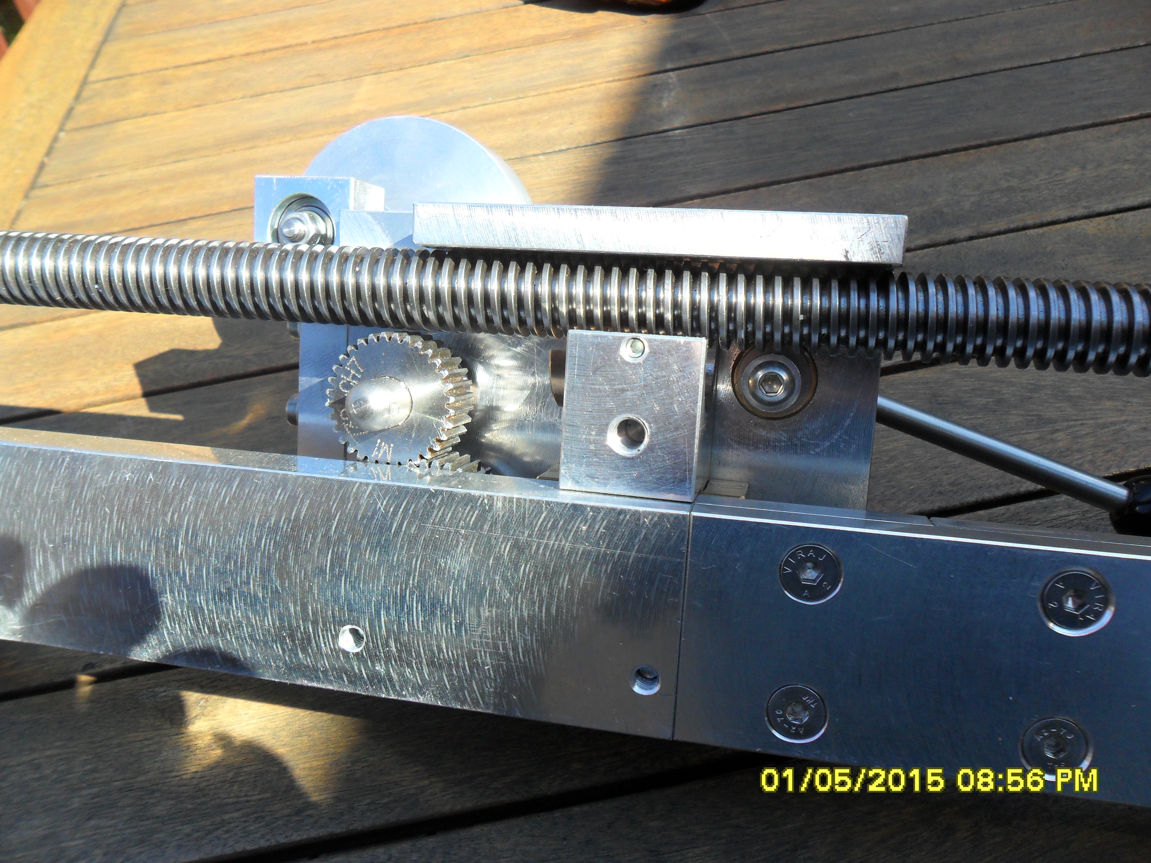

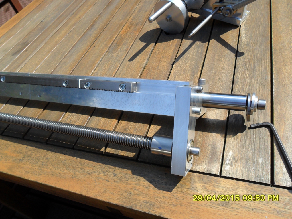

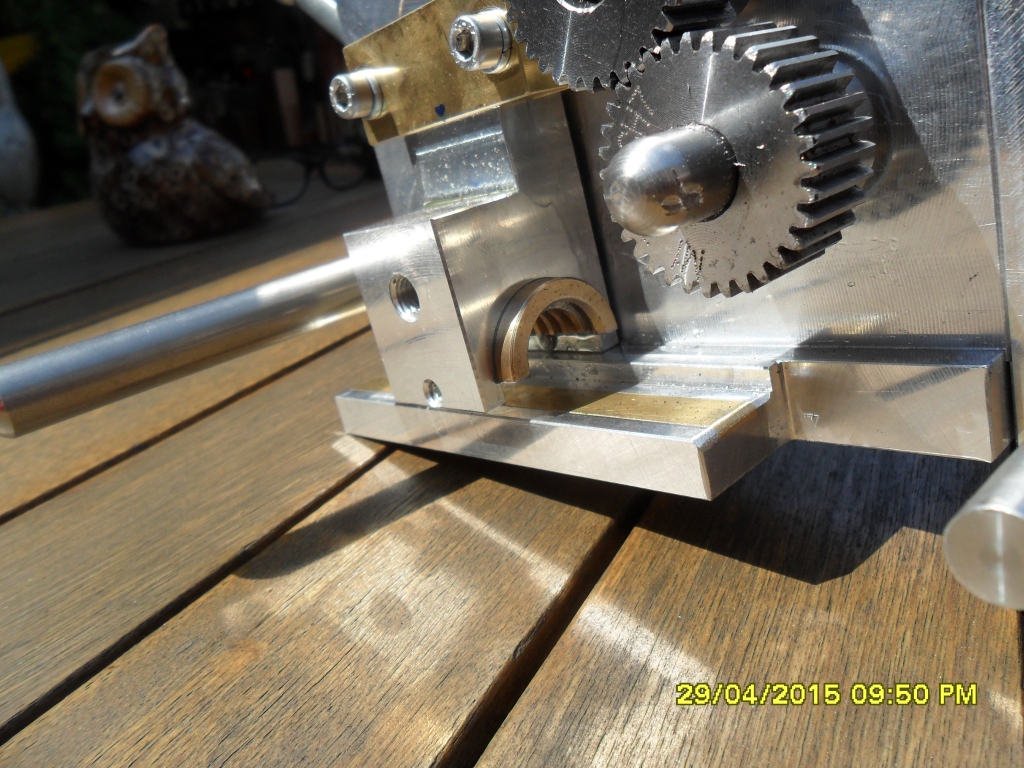

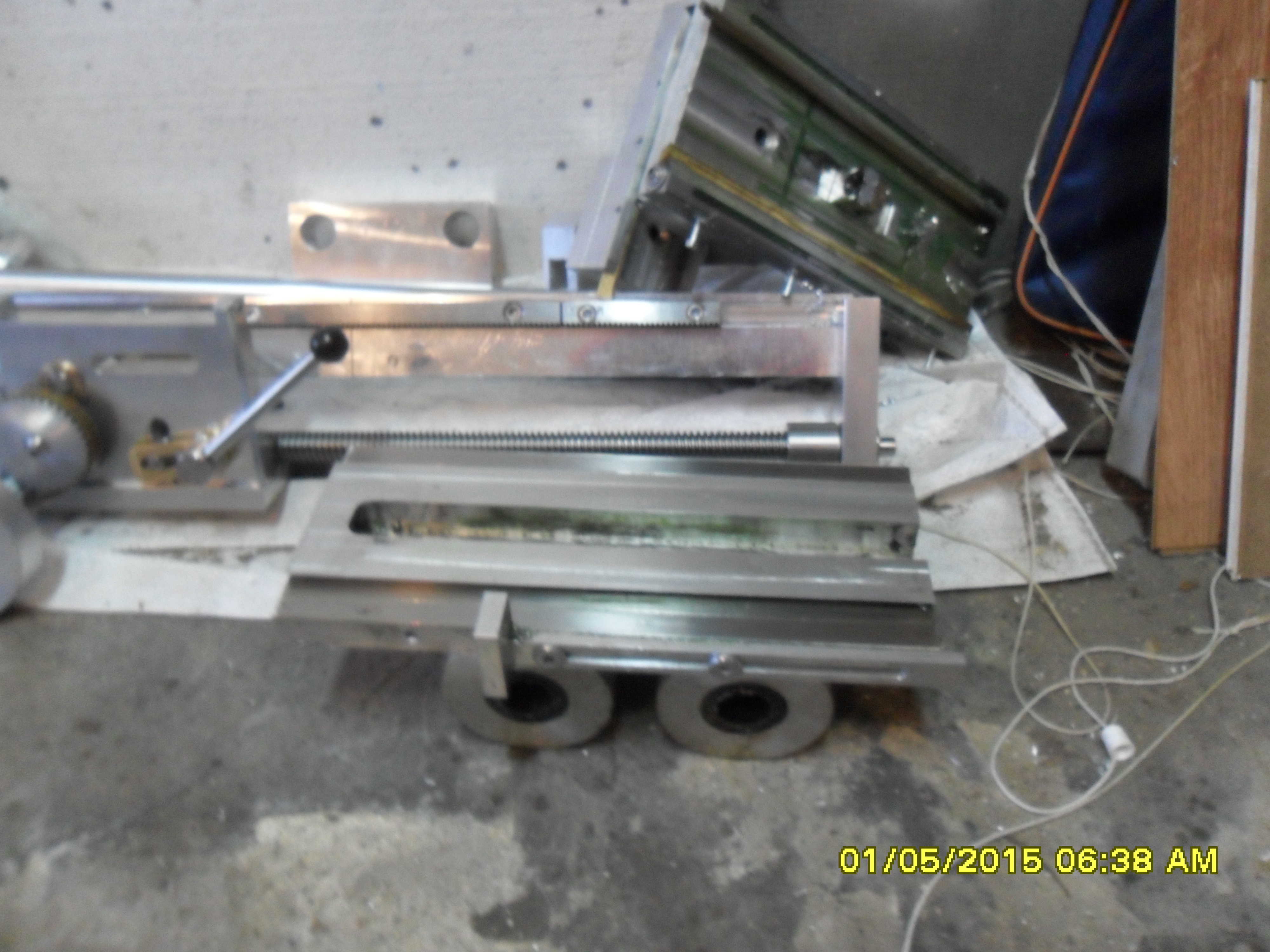

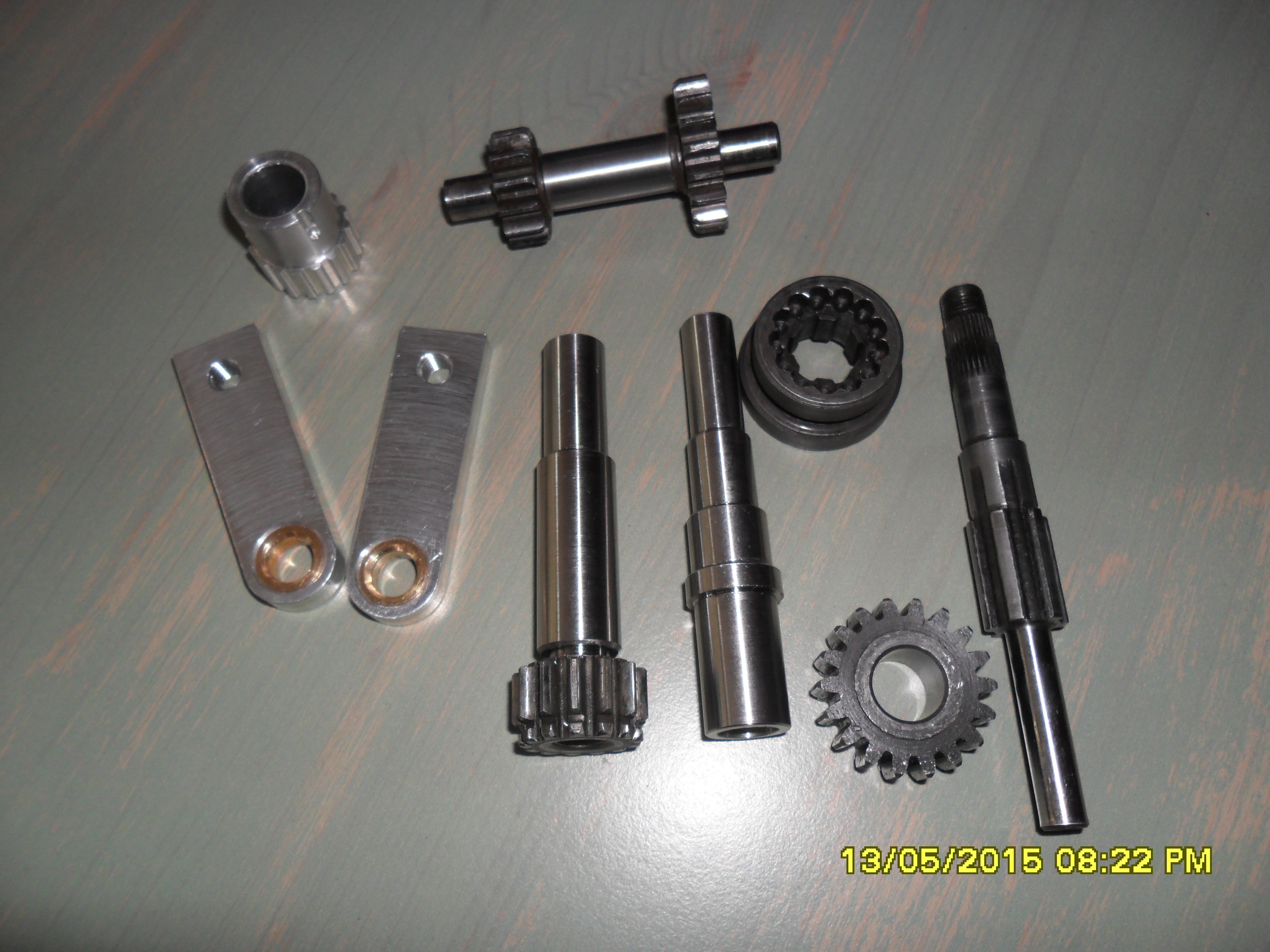

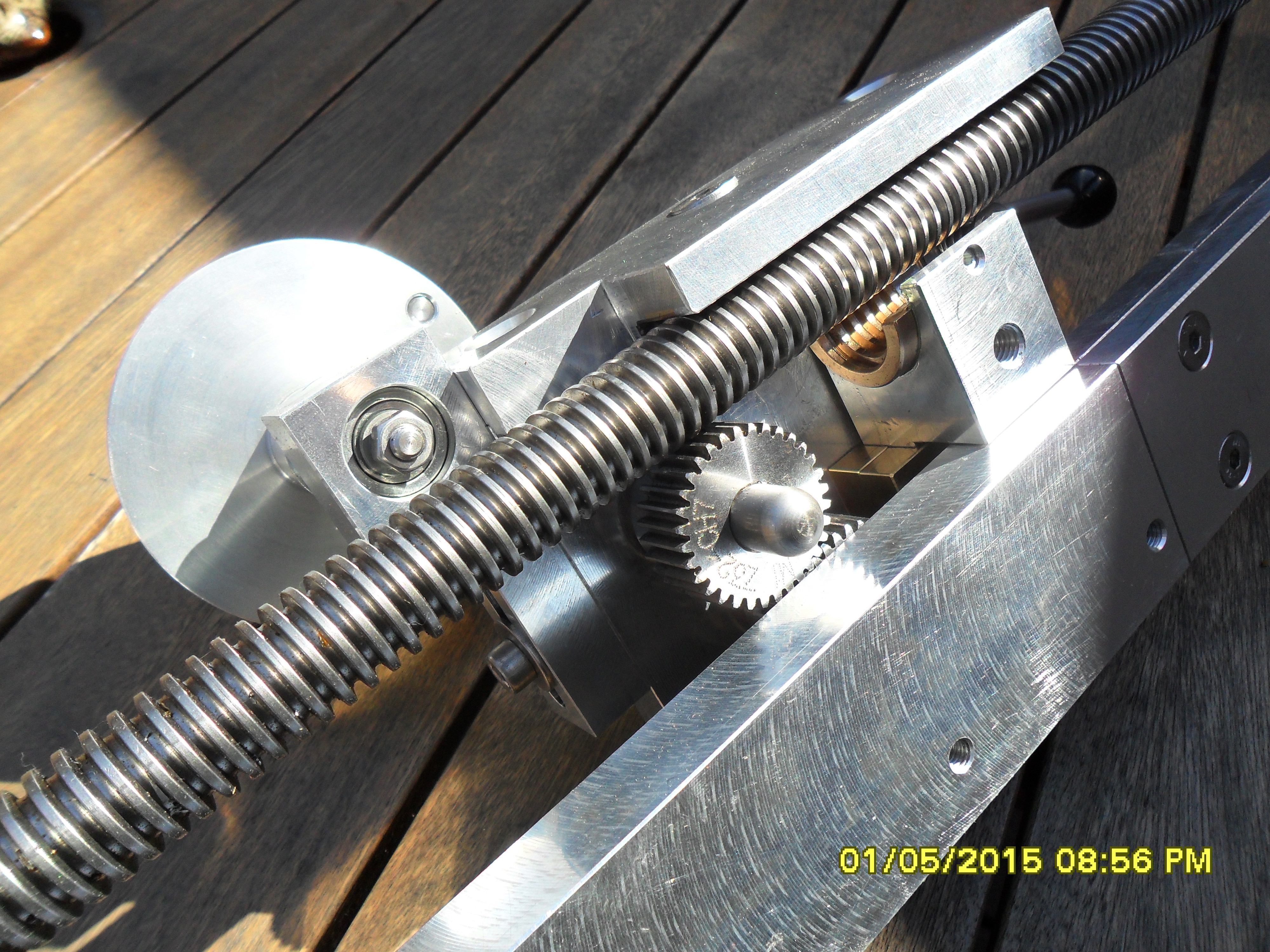

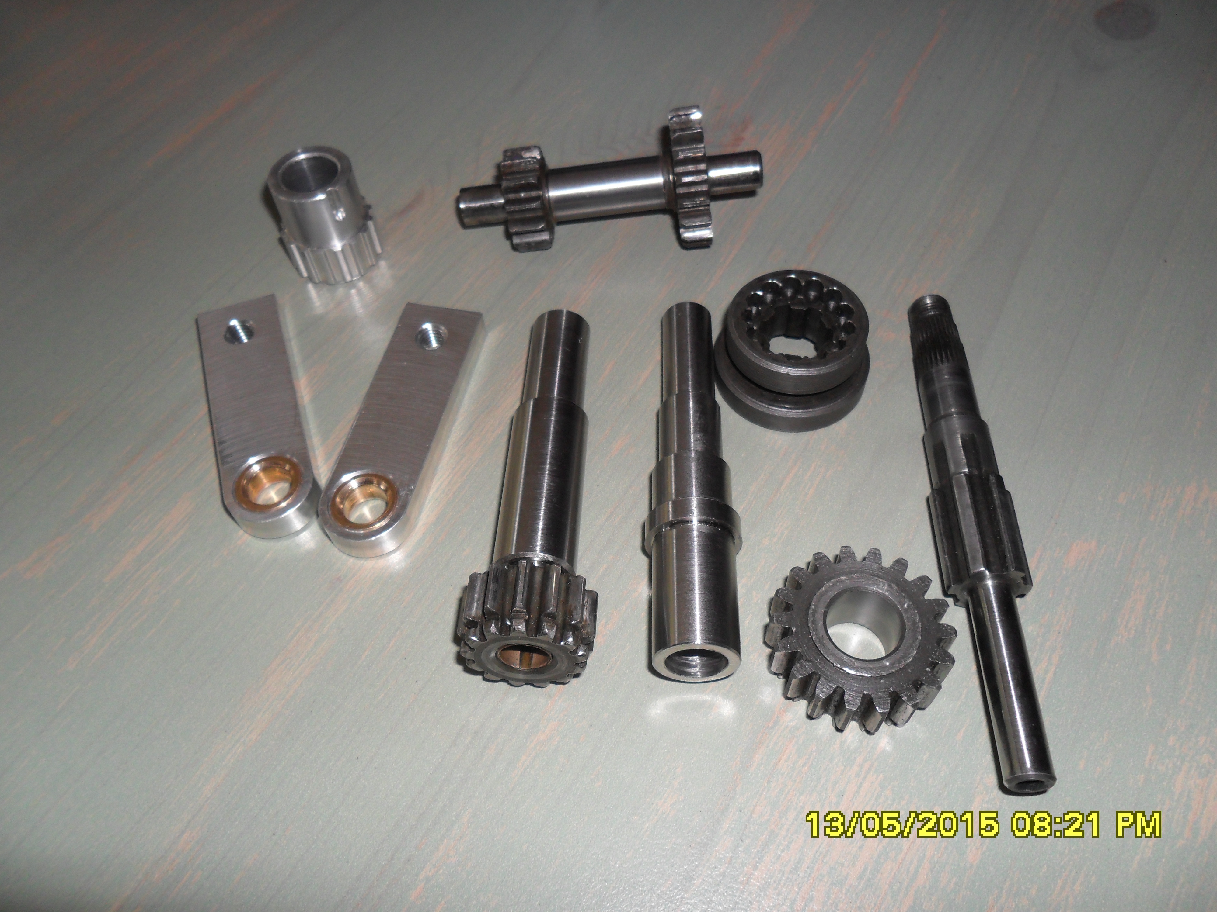

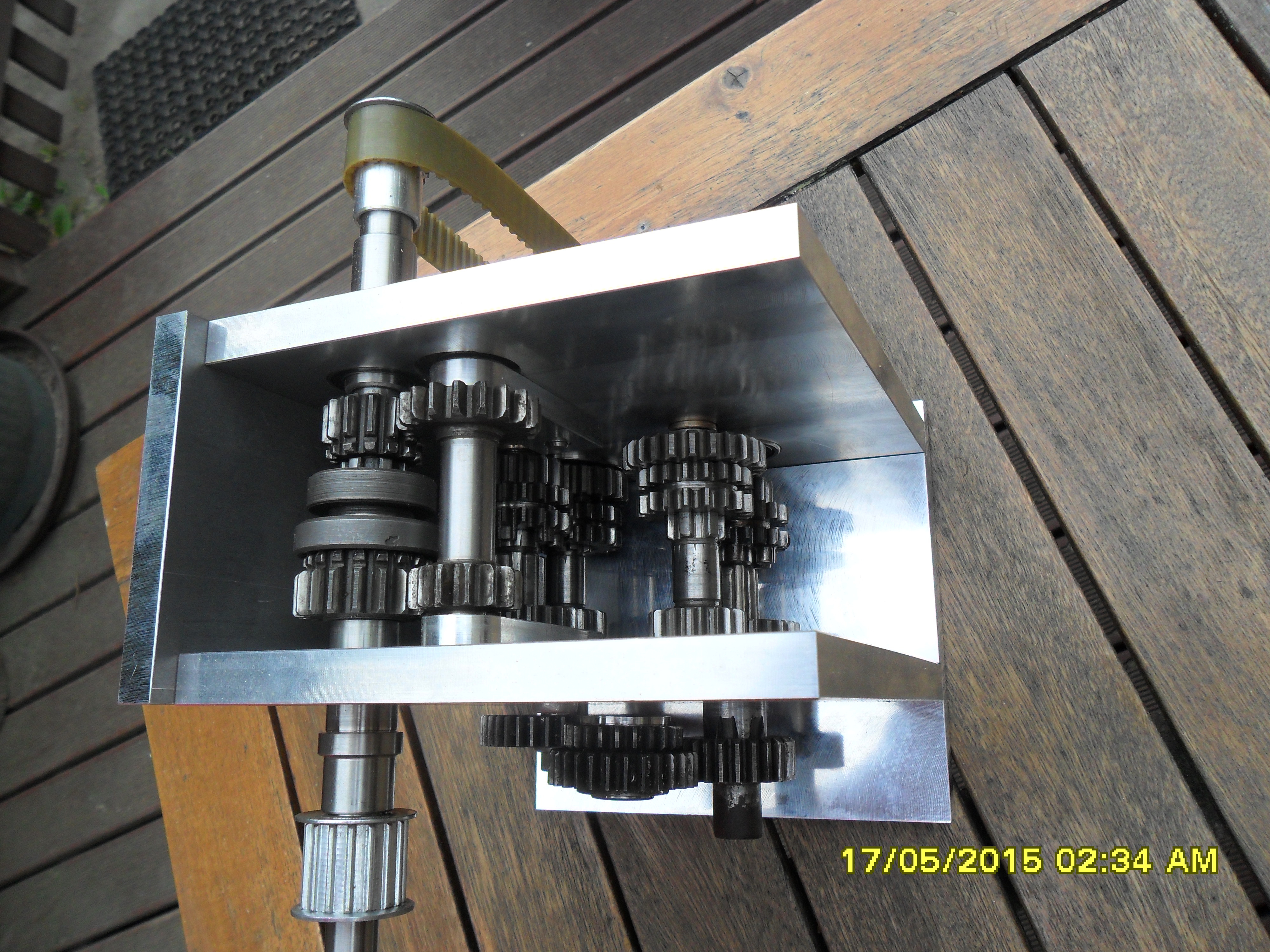

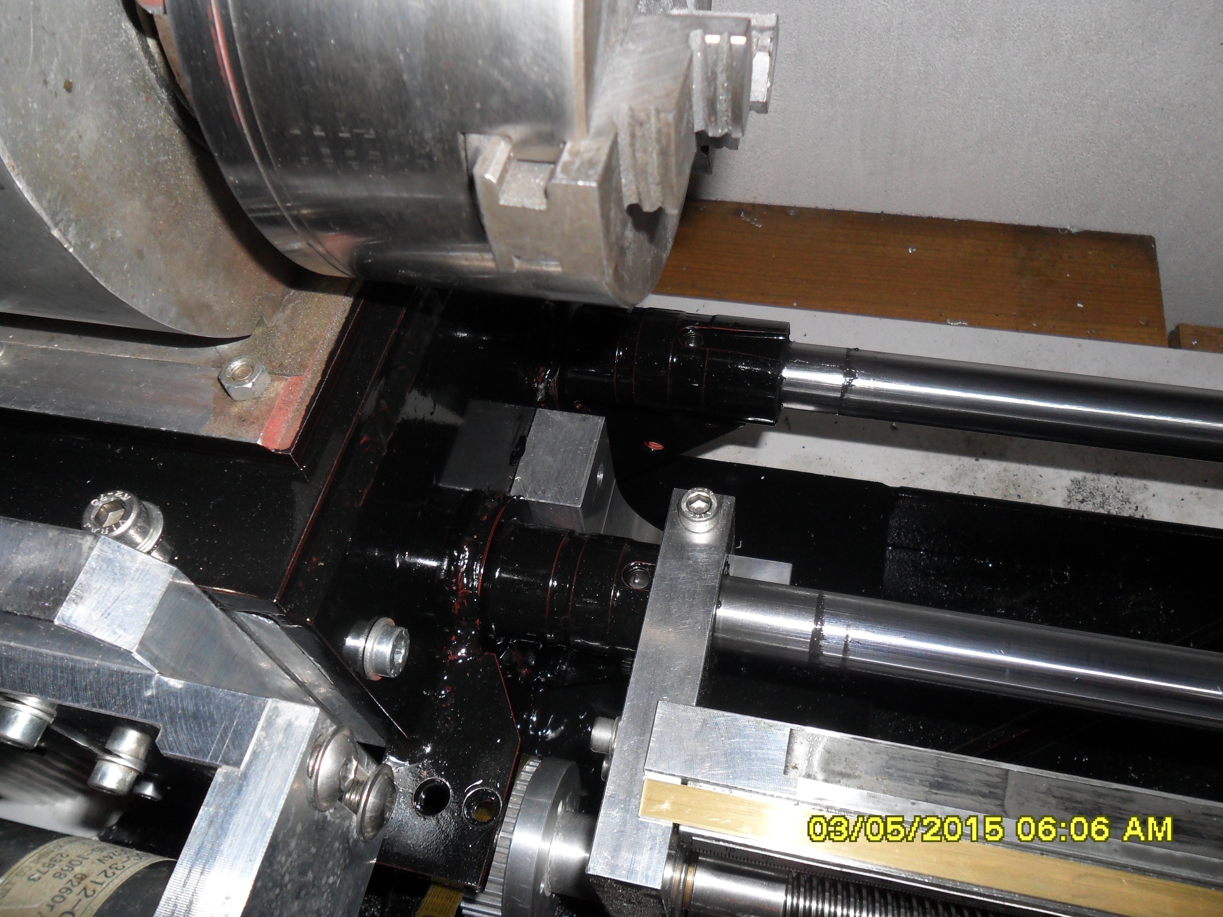

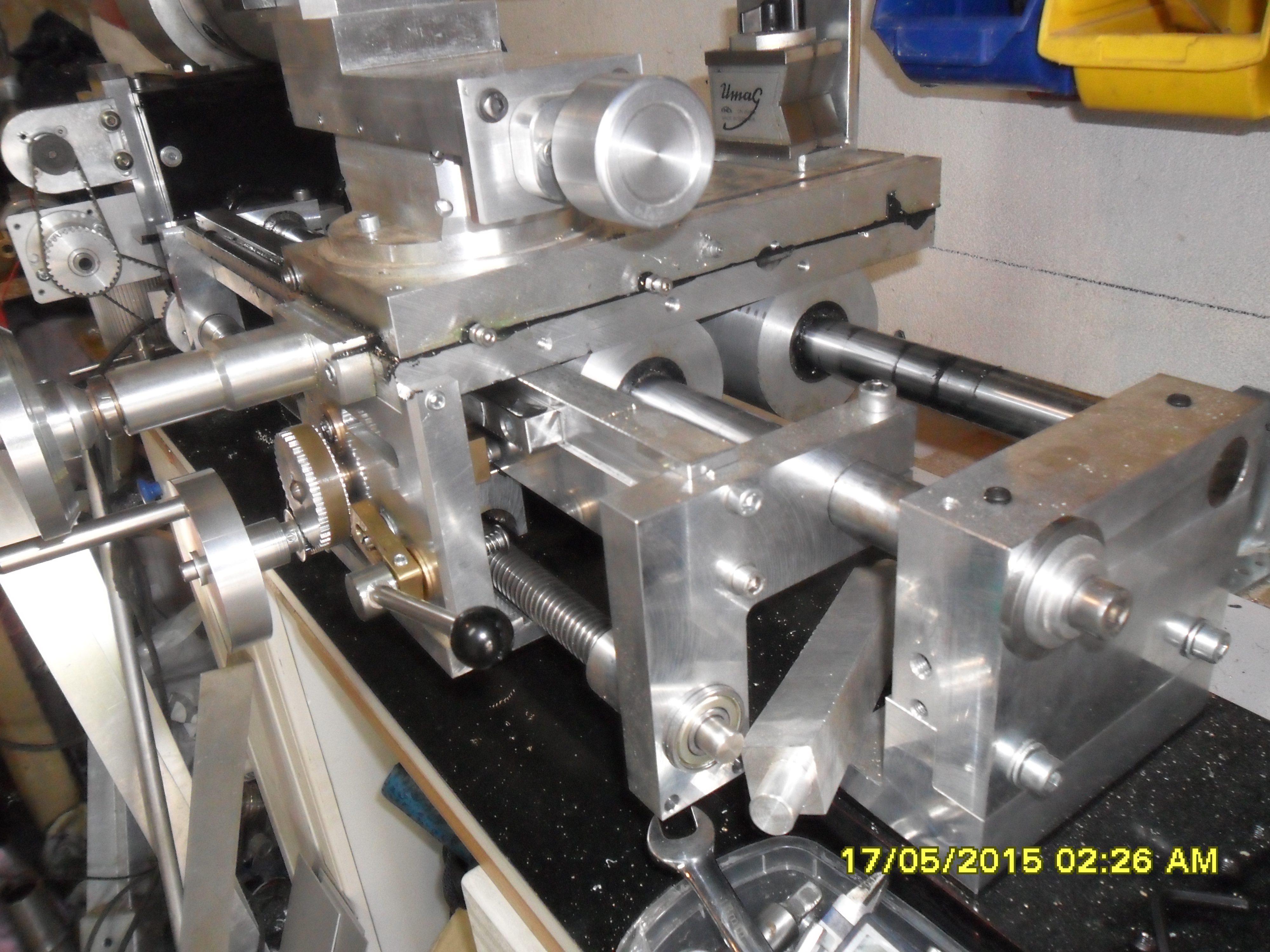

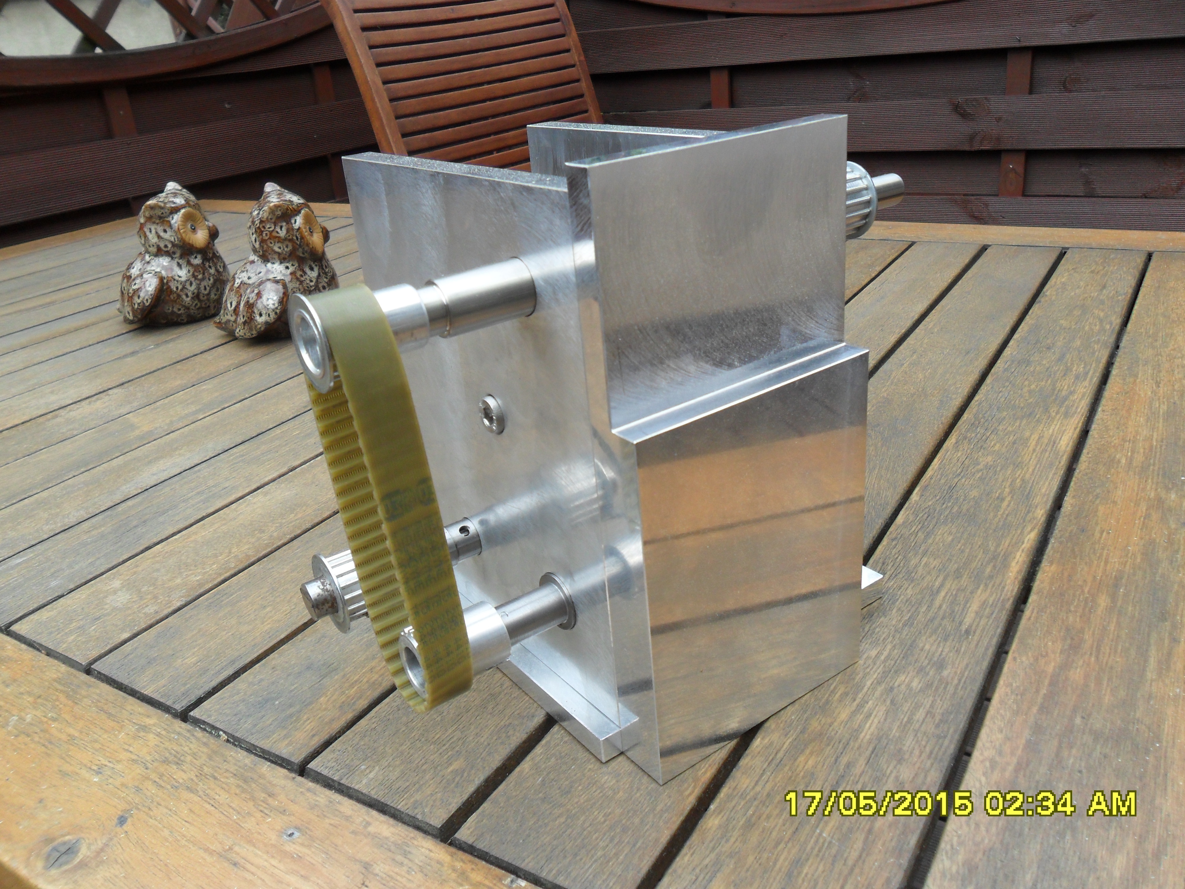

troszkę zmian w tokarce
zmieniony napęd suportu
podparcie suportu
listwa zębata plus śruba pociągowa

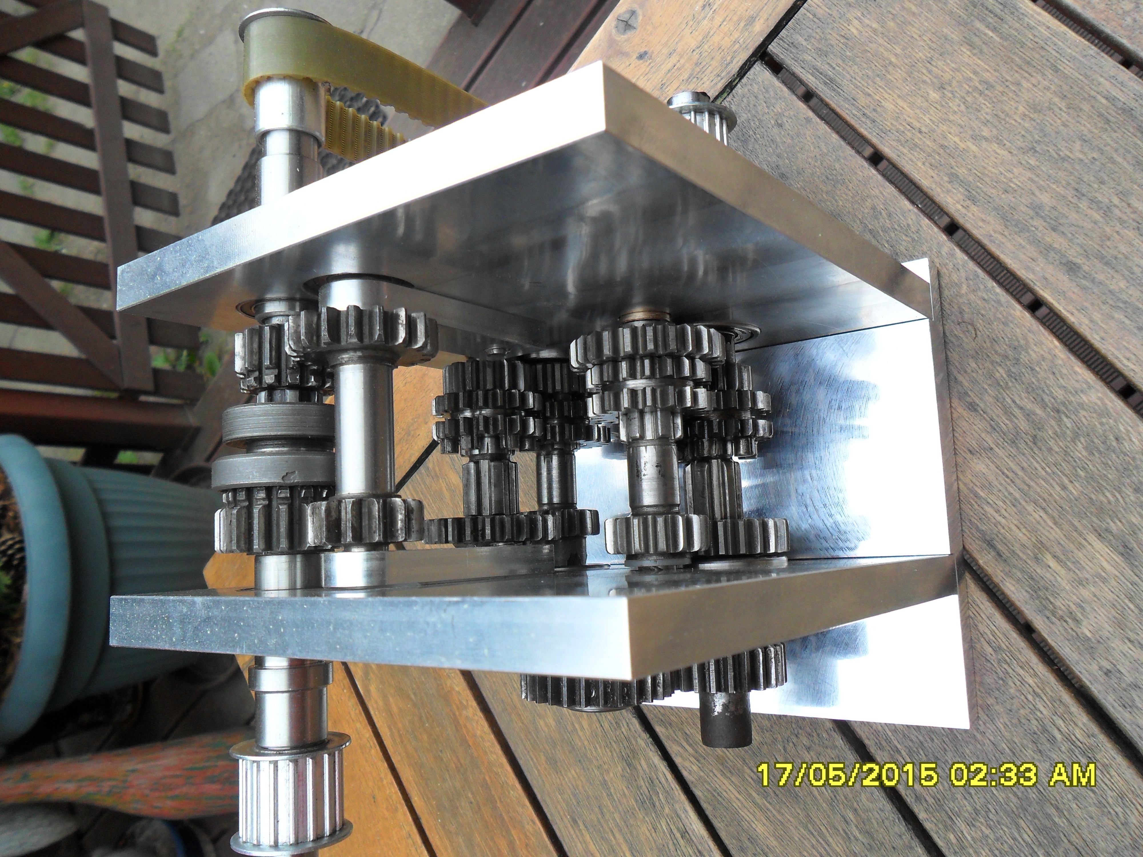

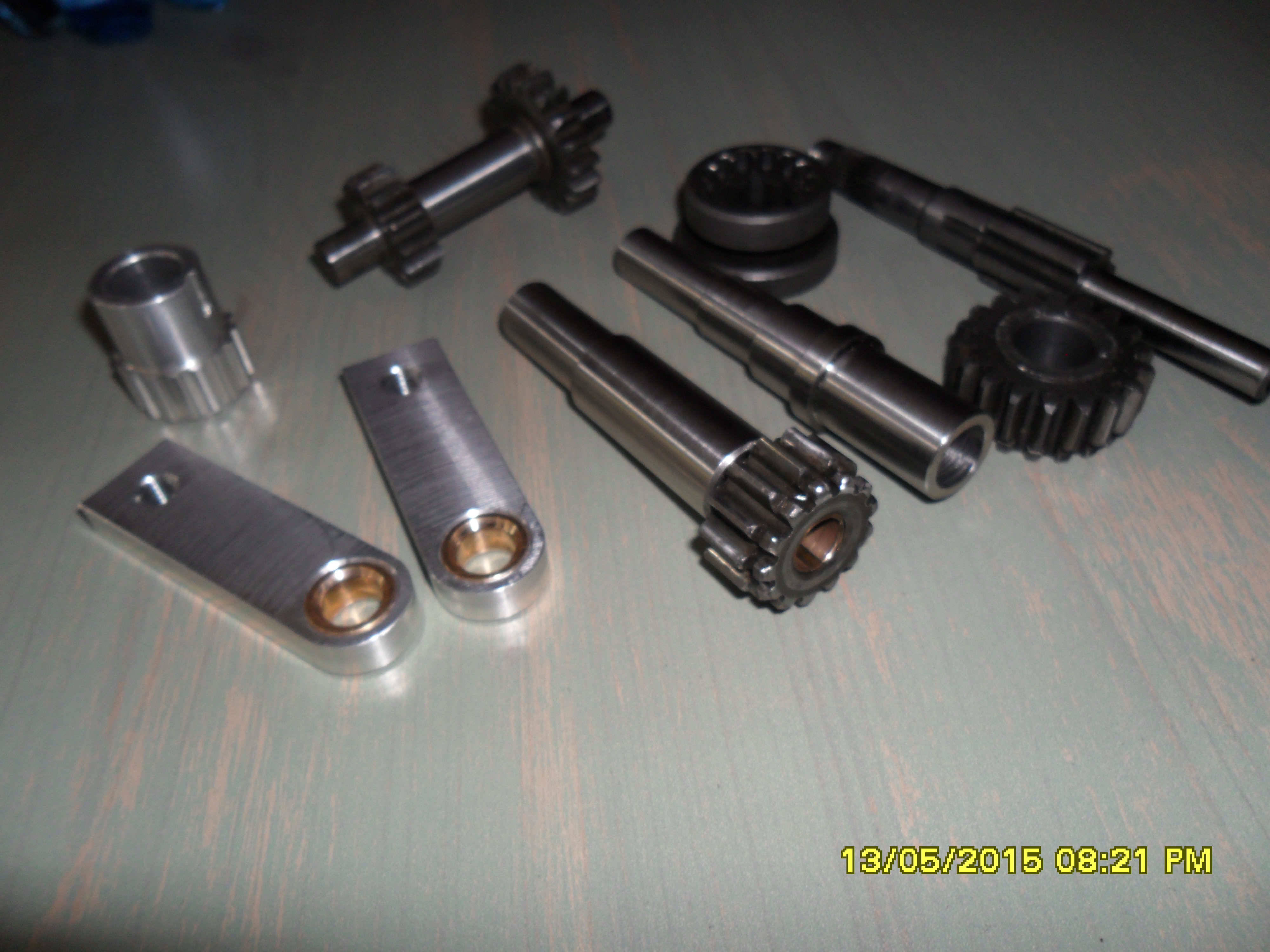

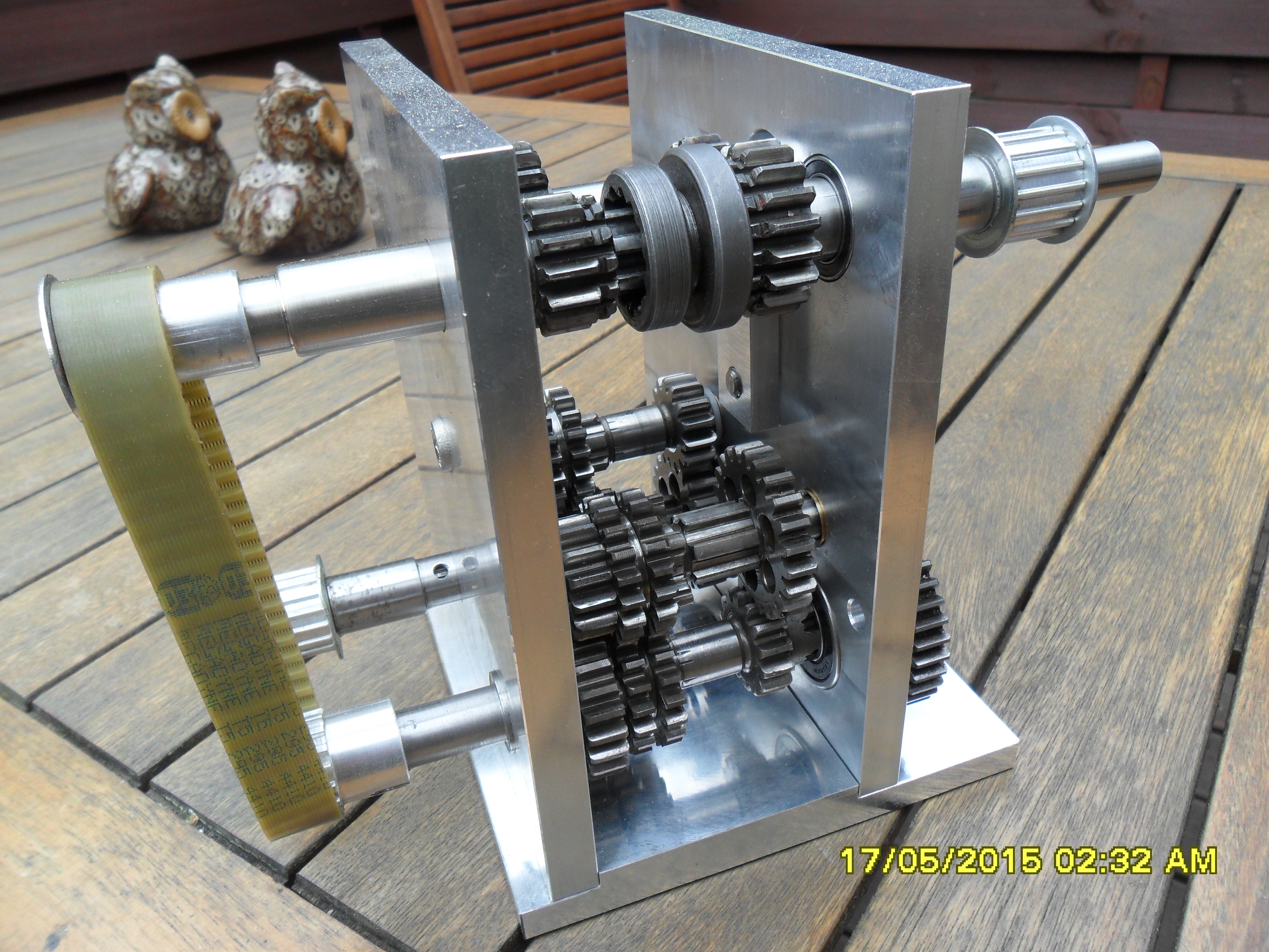

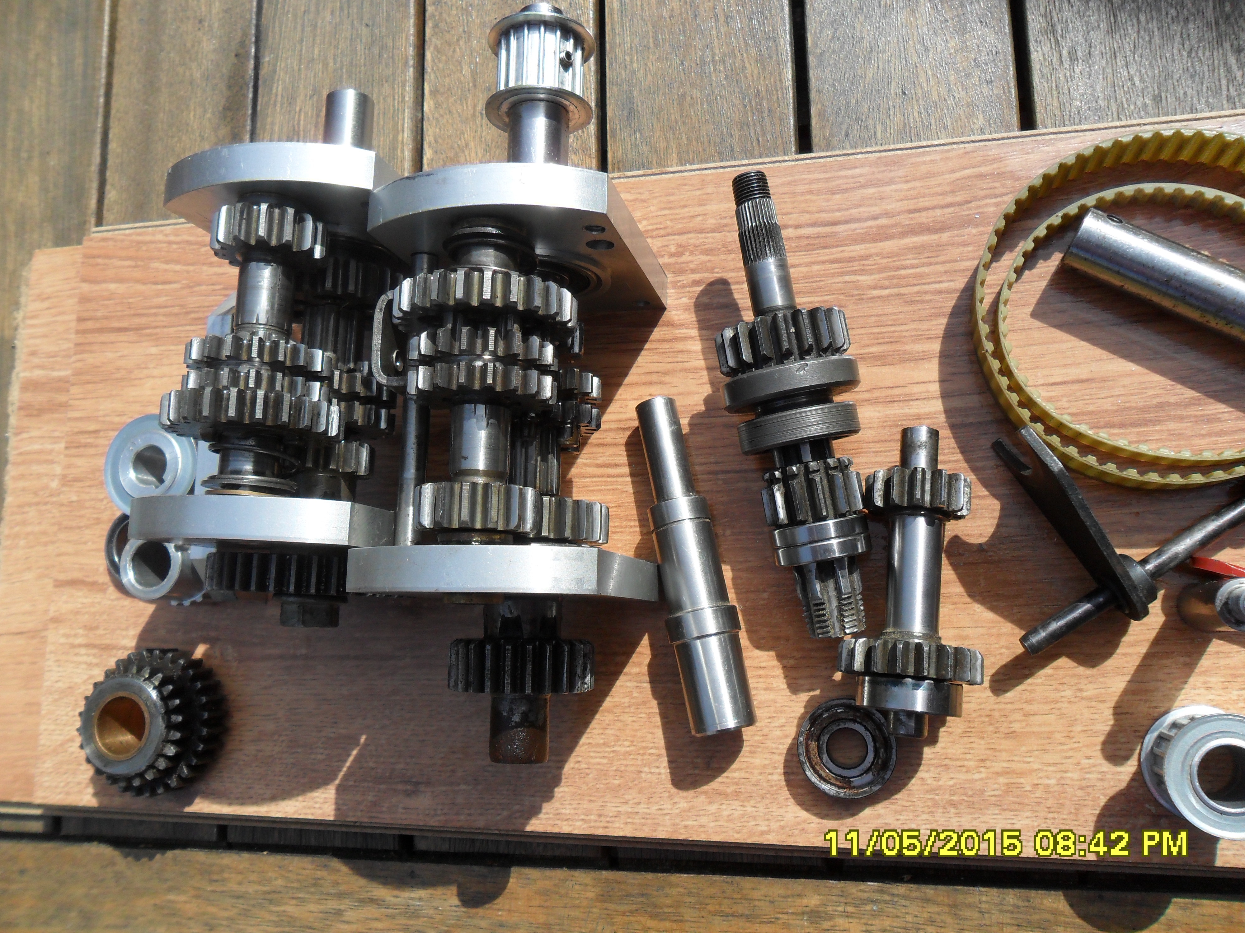

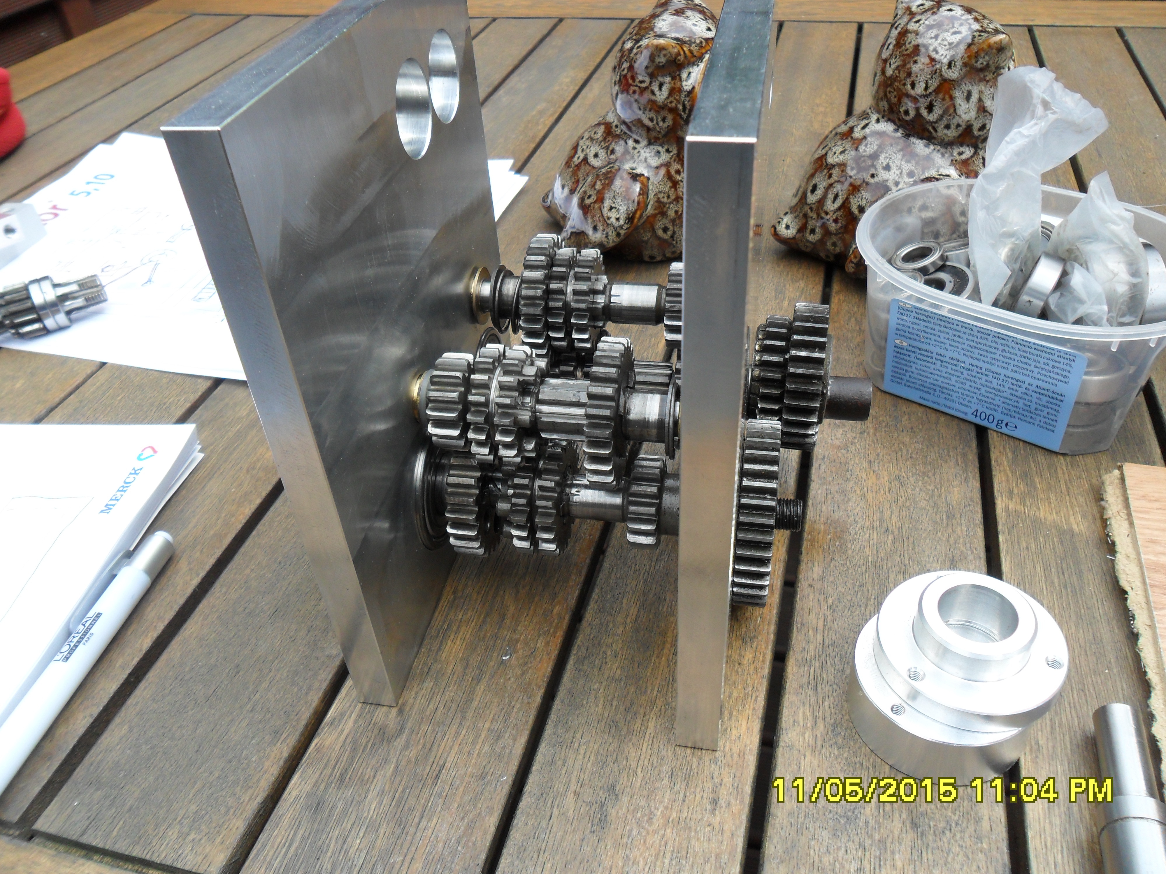

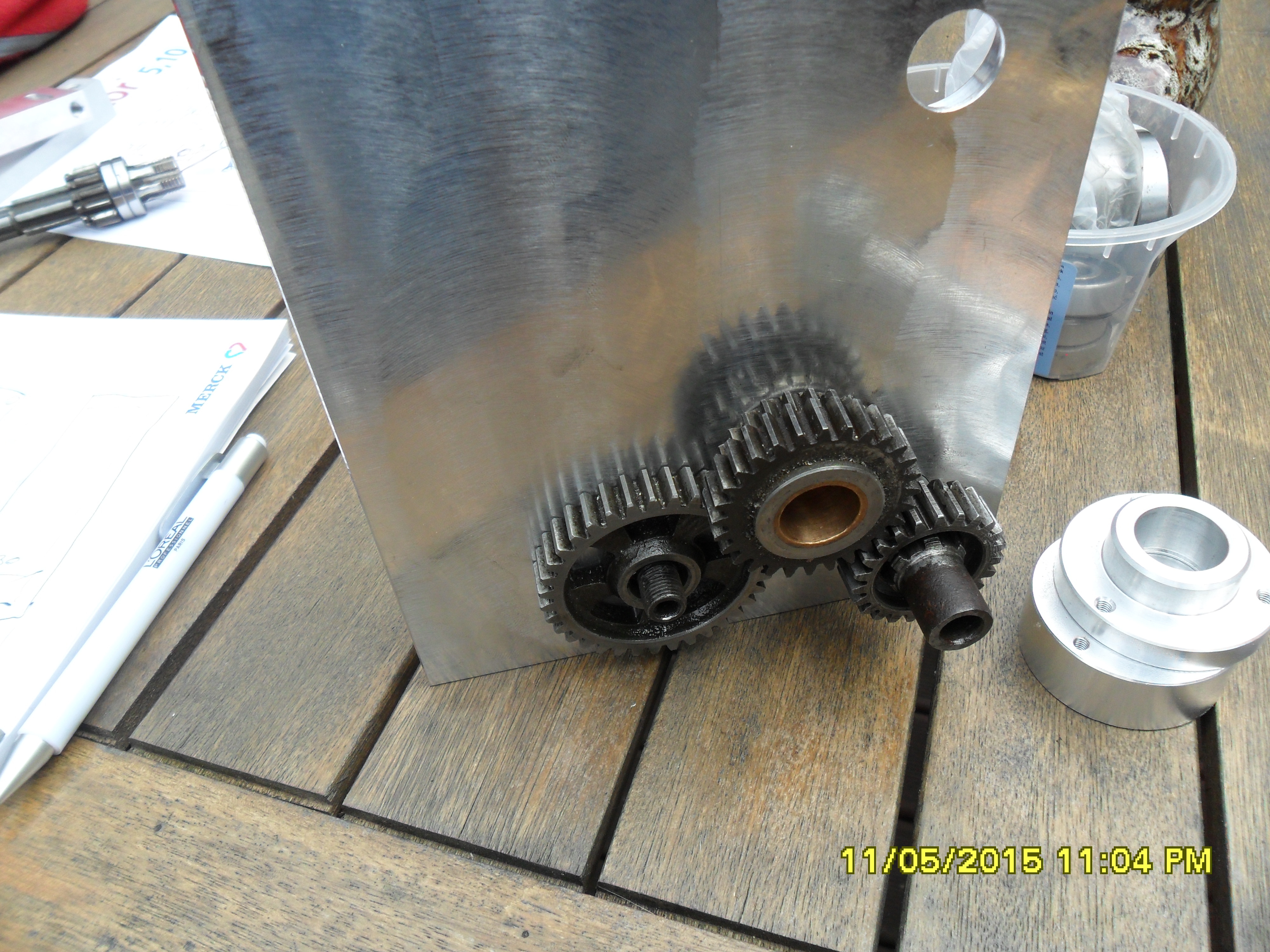

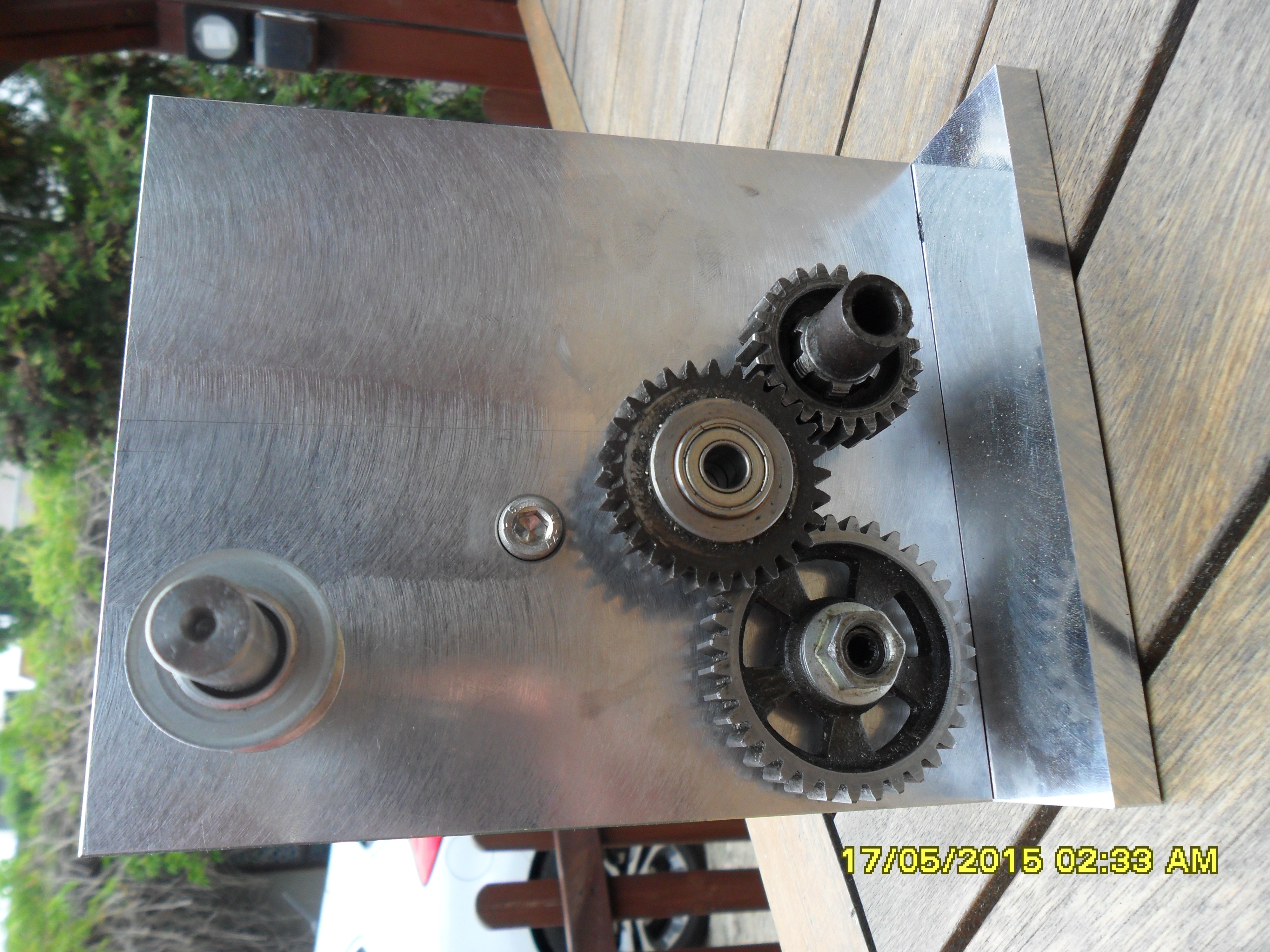

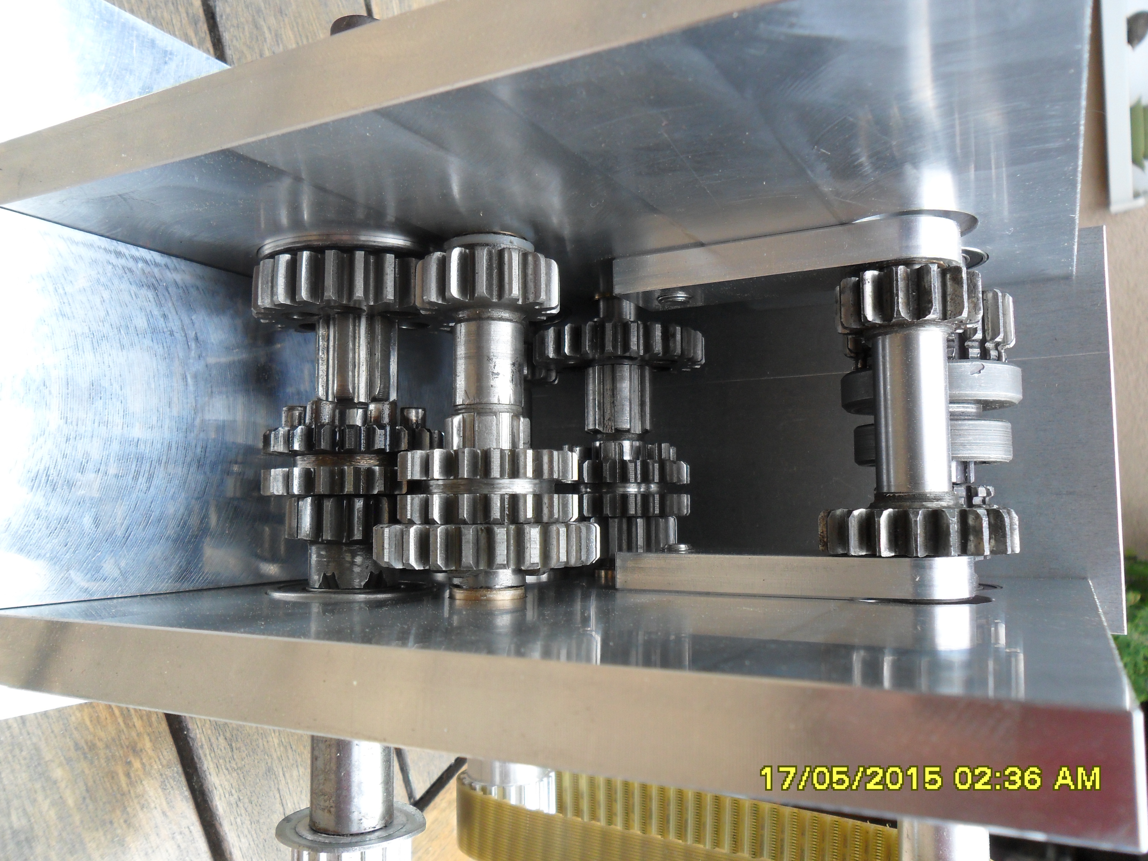

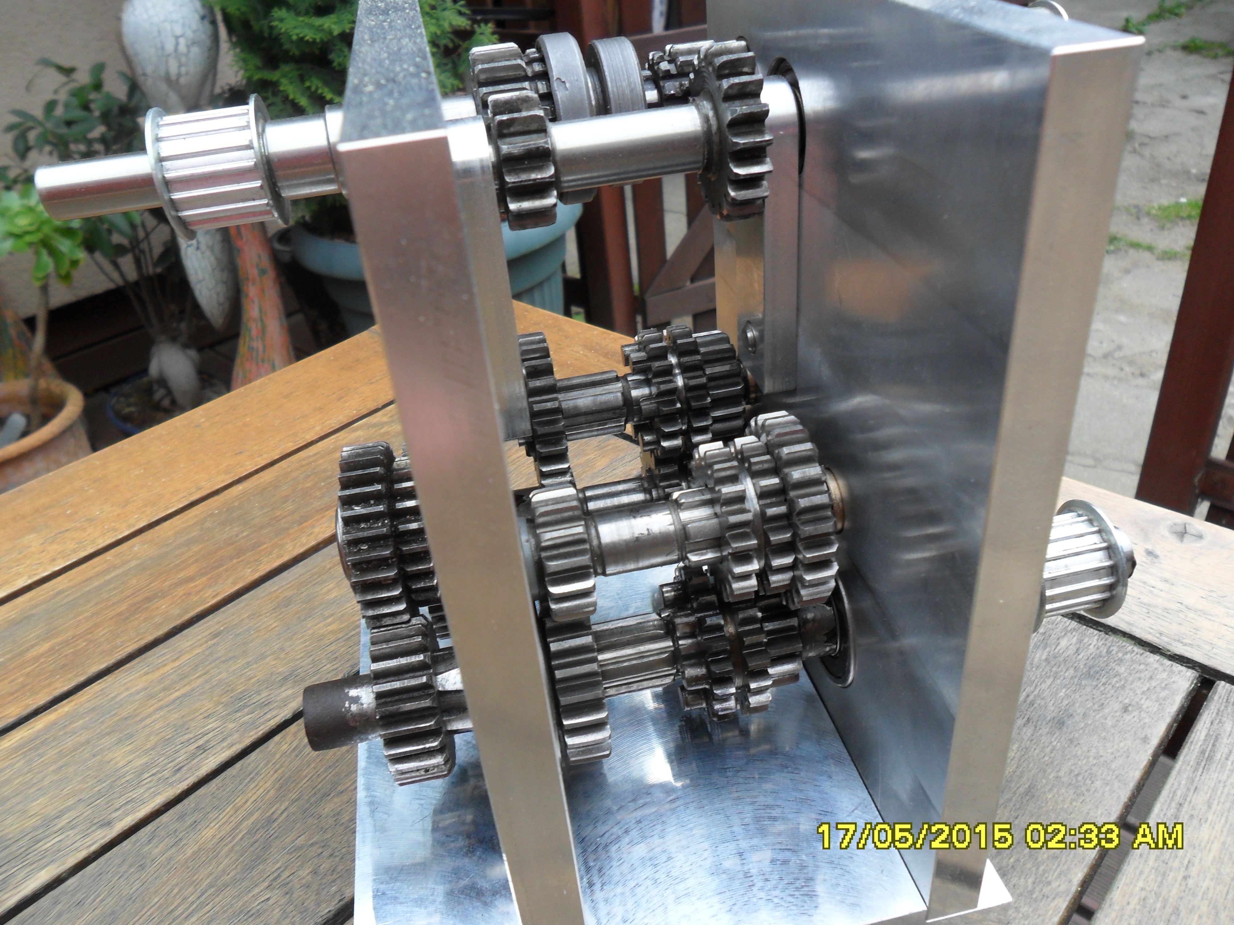

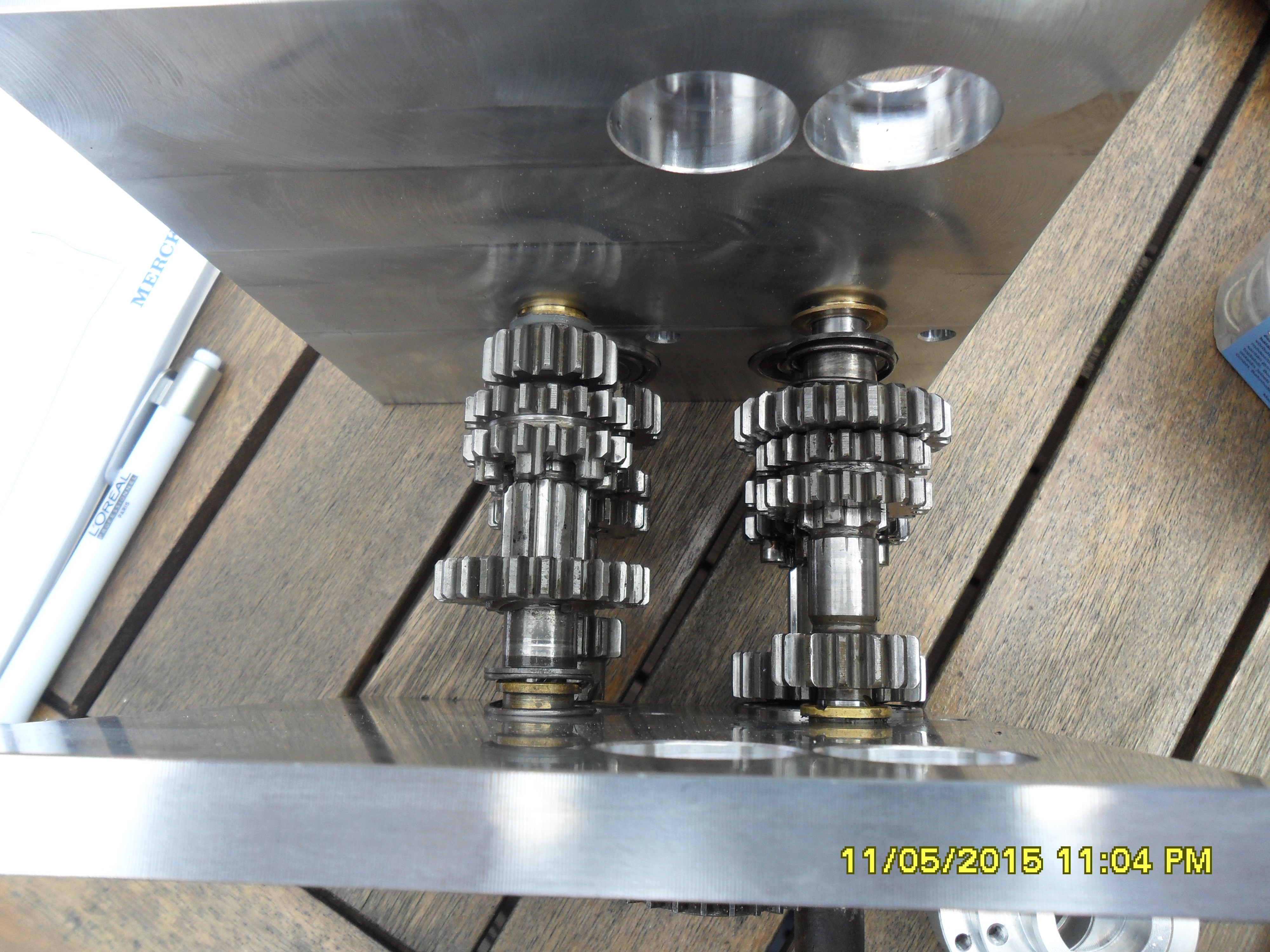

skrzynka posuwów w trakcie budowy
w skrzynce 9 prędkości plus każda prędkość możliwa do zredukowania o 30%
skrzynka w trakcie budowy
kilka fotek z postępów prac
w razie pytań...pisz śmiało !!Obrazek
każda myśl jest możliwa do realizacji !!..te najbardziej szalone na jutro !!! ;-)
adam Fx
Posty: 5604
Lokalizacja: Gliwice
Post napisał: adam Fx » 17 maja 2015, 22:26
Bardzo staranne i estetyczne wykonanie .. szacun :wink:

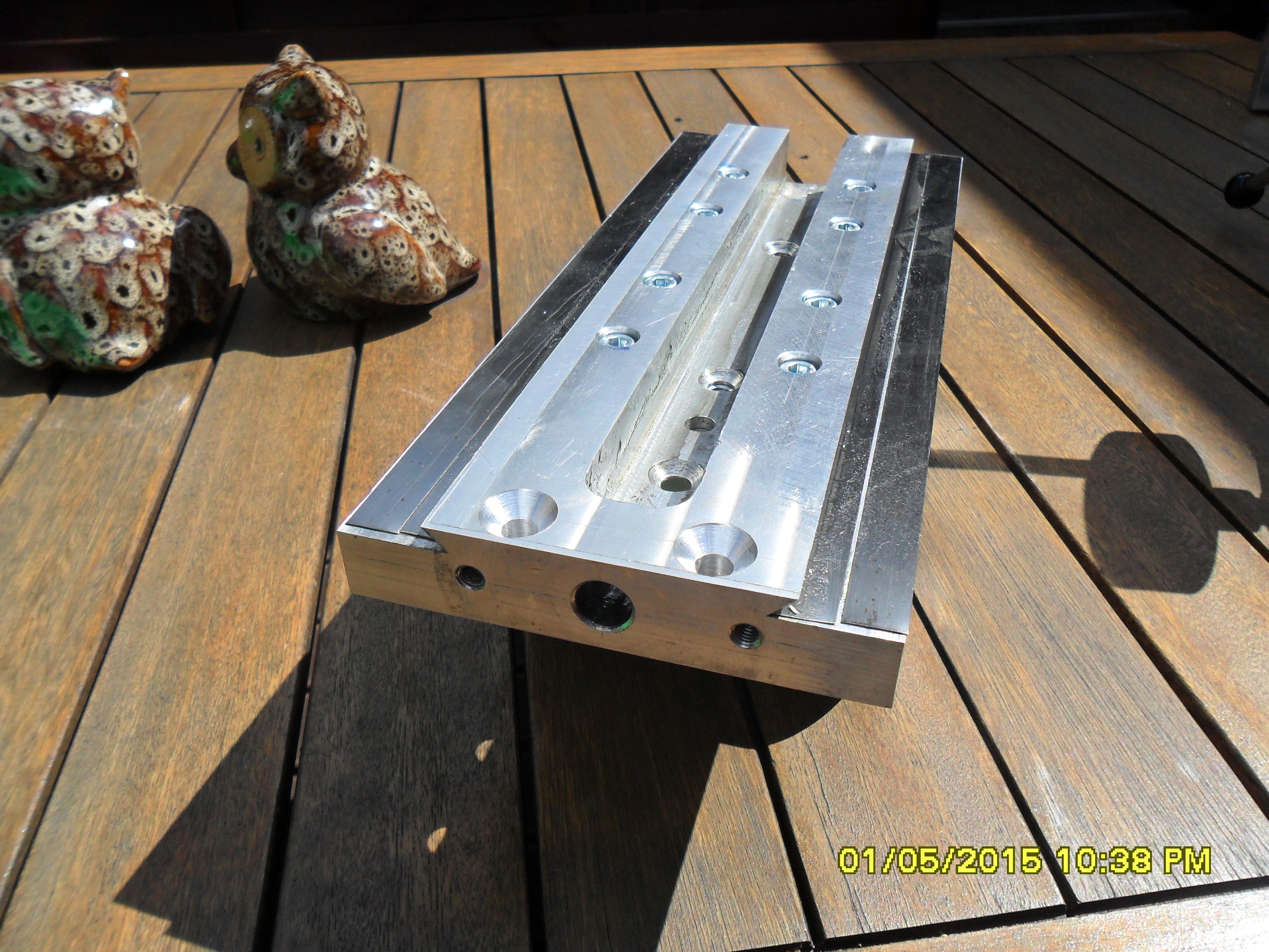

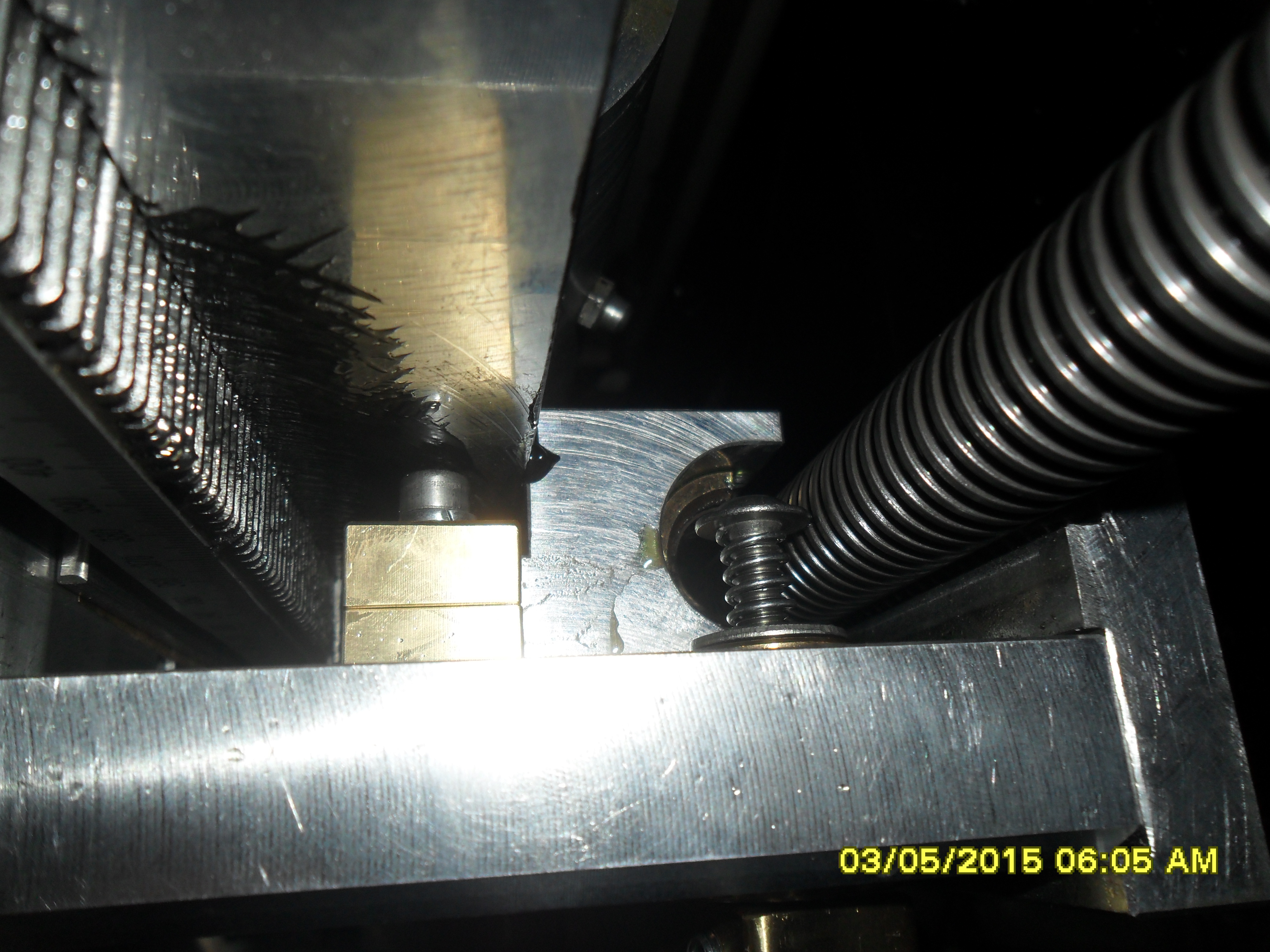

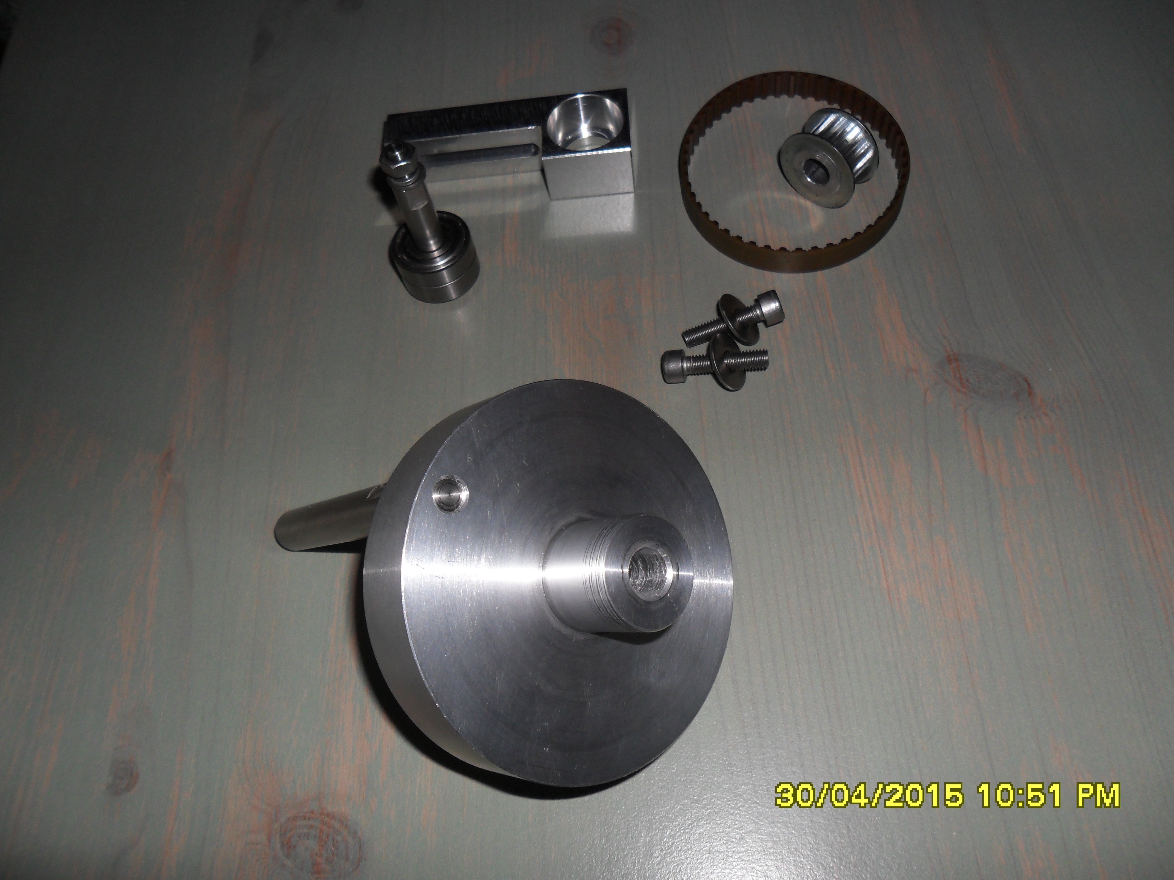

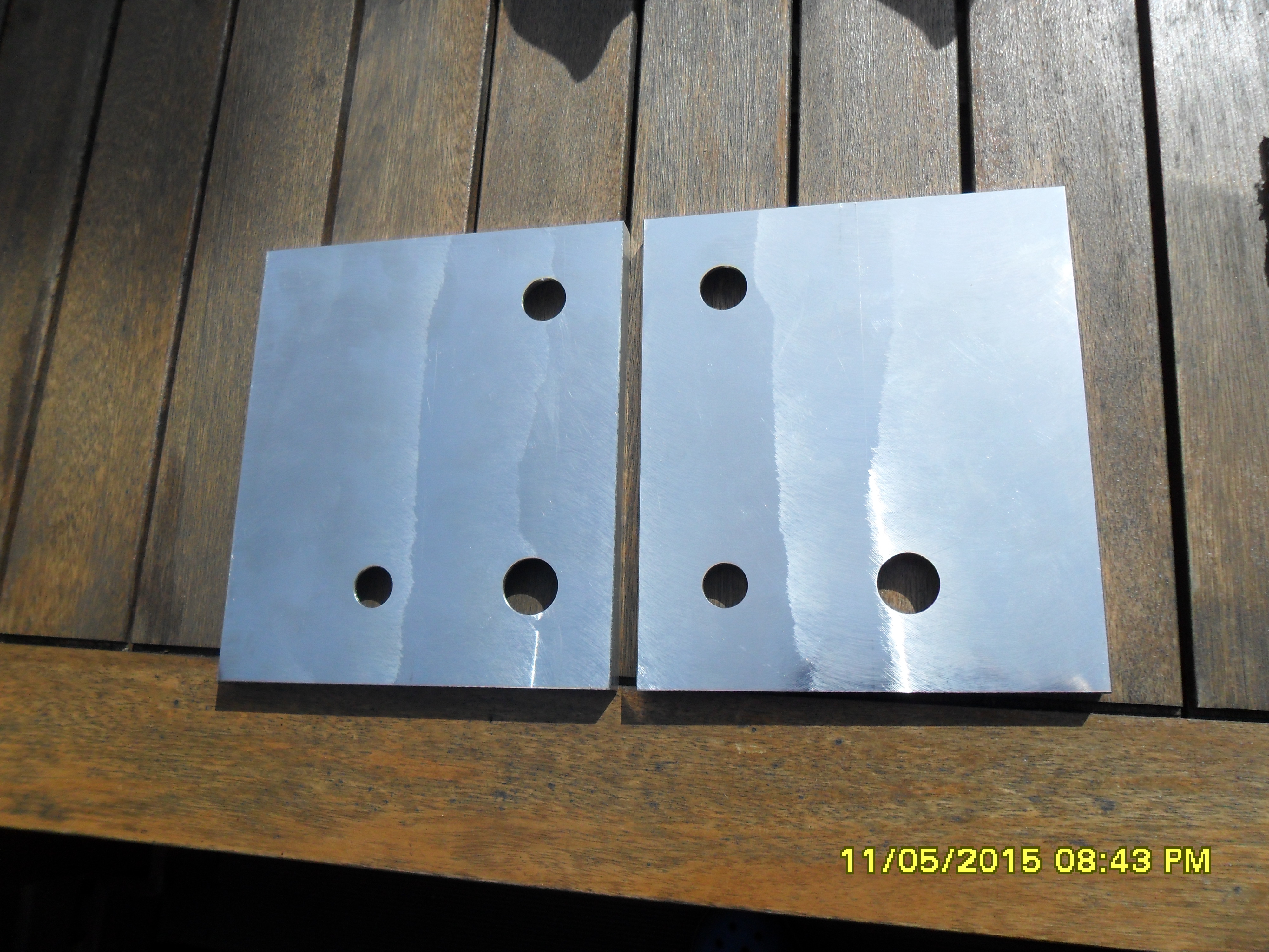

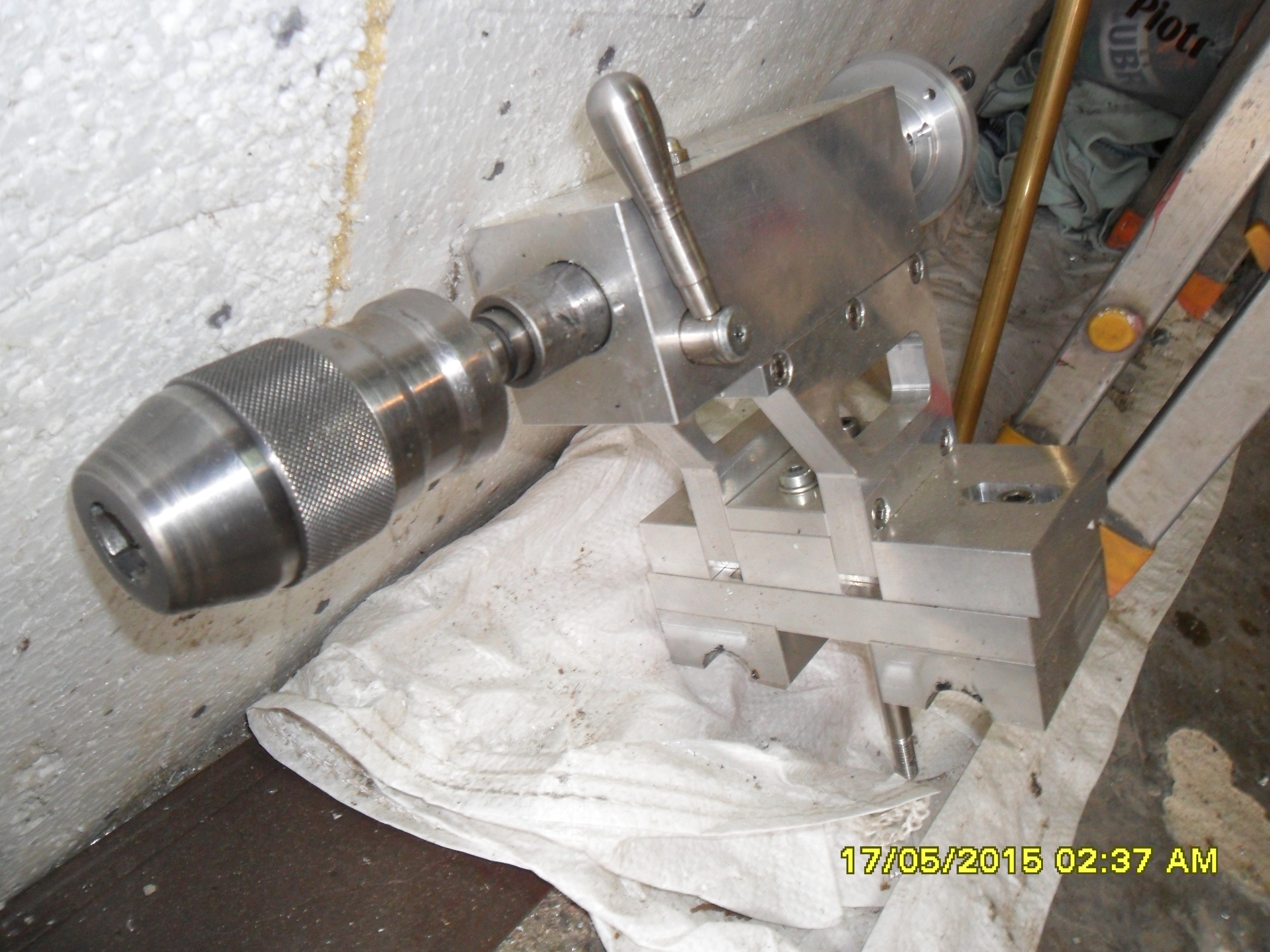

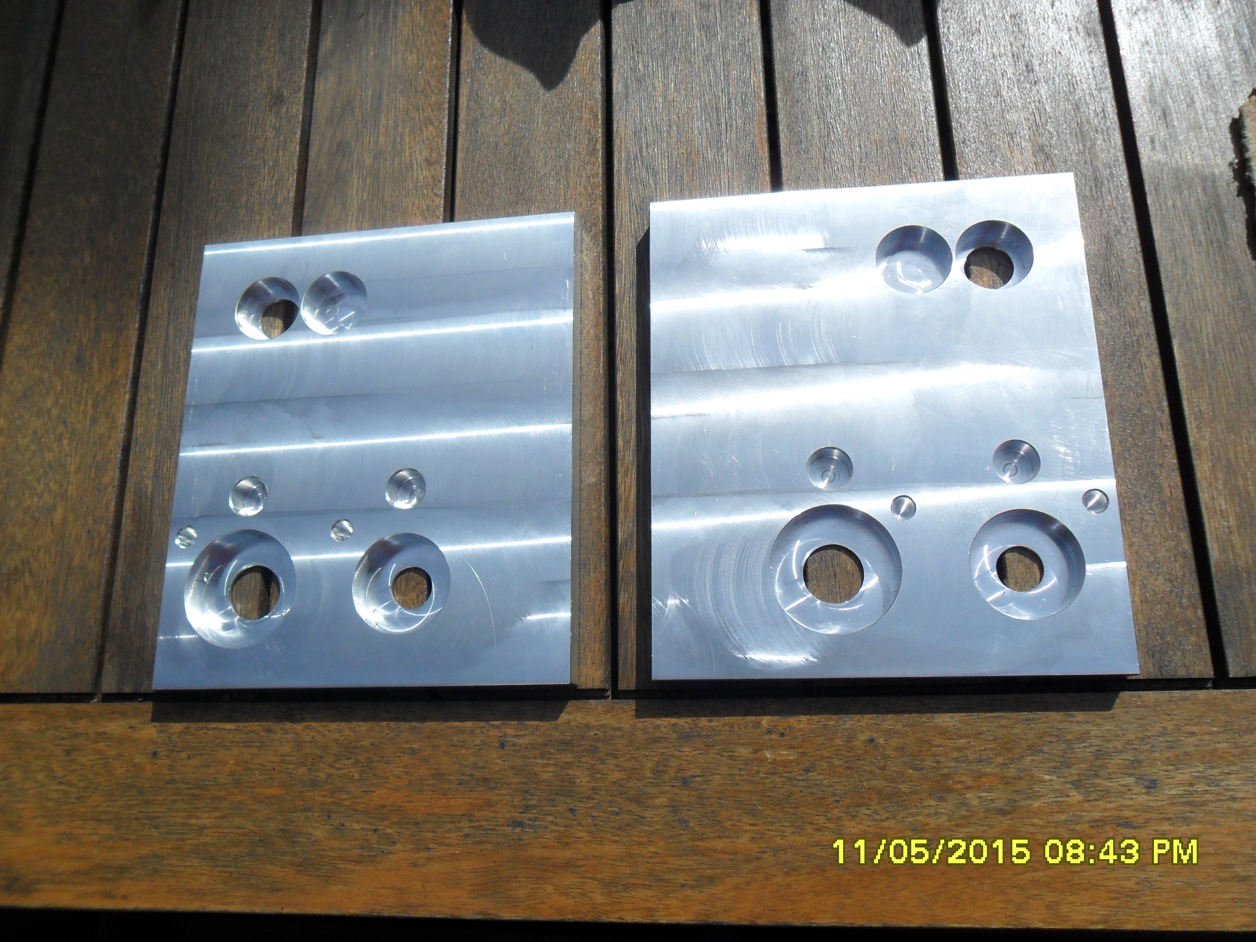

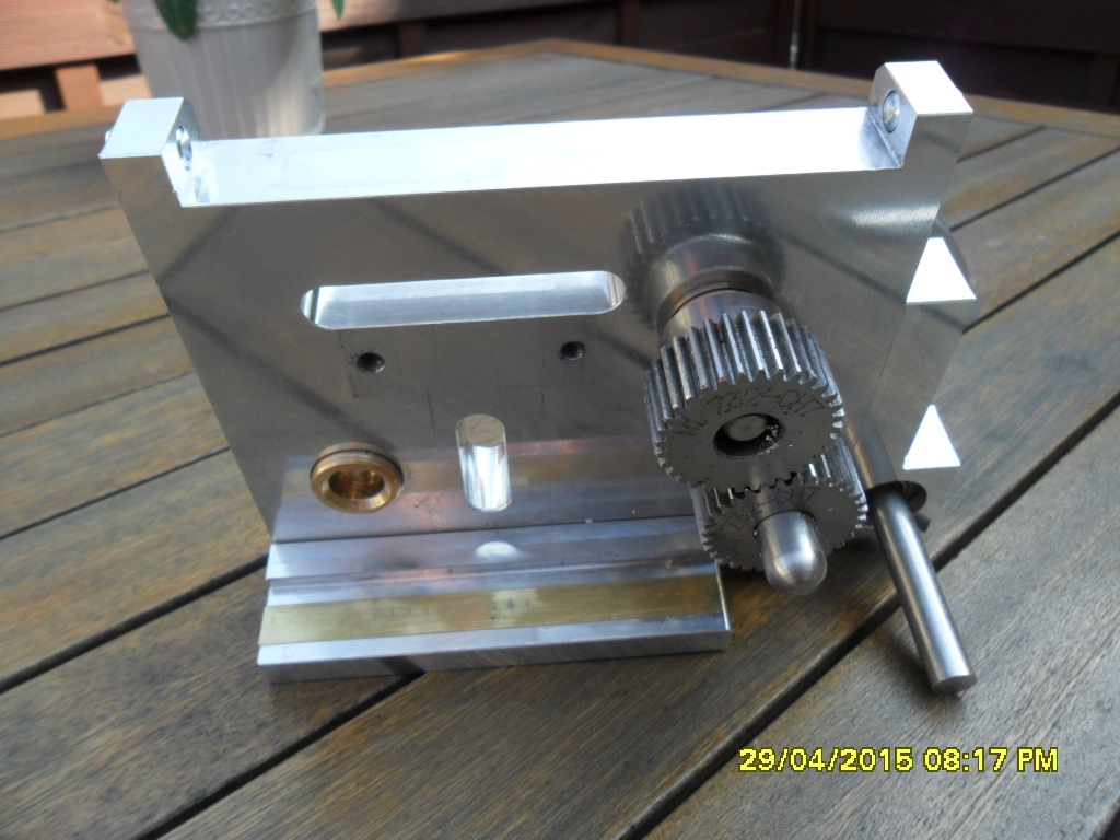

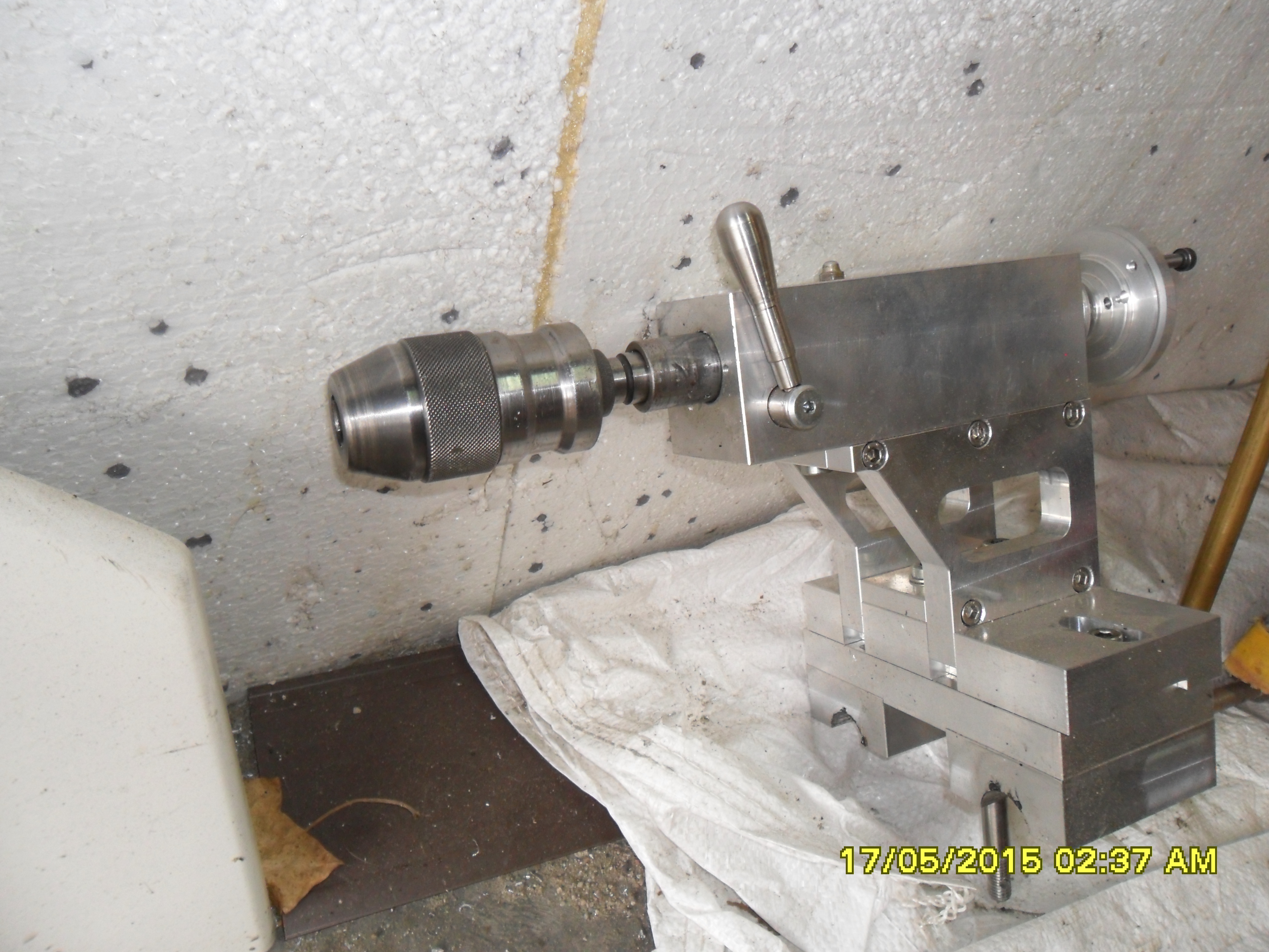

Post napisał: mareks68 » 18 maja 2015, 20:59
kilka następnych fotek...nie wiem dlaczego nie wszystkie wchodzą

Post napisał: kostek324 » 18 maja 2015, 21:15
Kocham mechanikę na wierzchu :mrgreen:

Post napisał: barex » 19 maja 2015, 23:16
Ciekawe zastosowanie sjrzyni biegów od rometa/komara, jawki i chyba jeszcze wsk gdzies tam sie przewinęła :D
