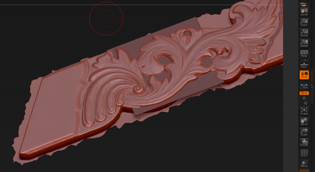

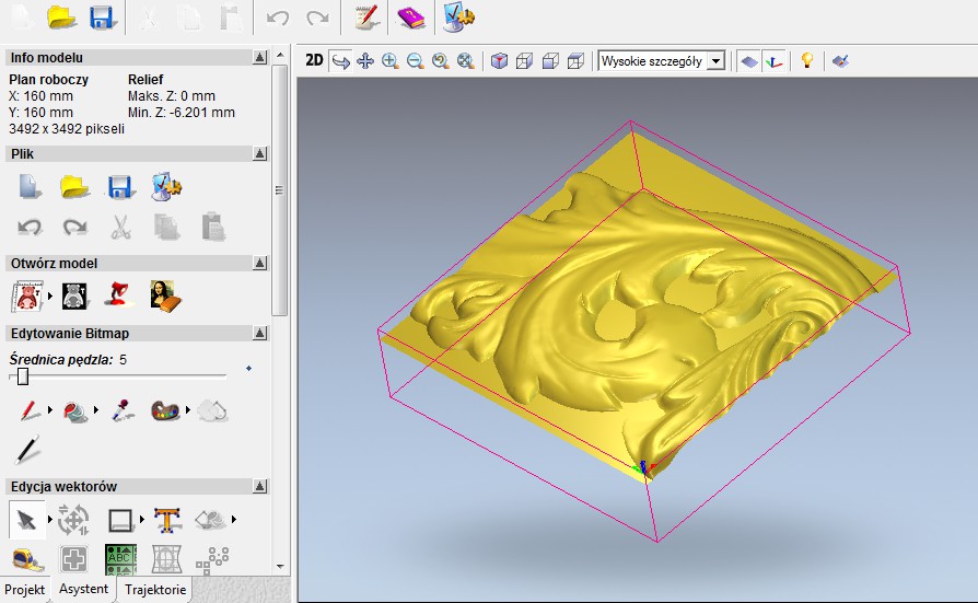

podrzeźbiłem w zBrushu i dzisiaj wygląda już lepiej
wszystko robiłem w odwrotnej kolejności niż umieszczone foty:
1. PhotoSkan
2.Rzeźbienie w zBrushu
3. ArtCam
4.Frezarka

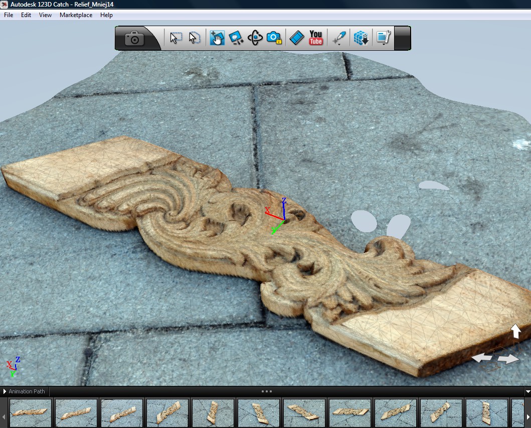

PhotoSkan - co to za software?
{EDIT} już po screenach doszedłem - http://www.123dapp.com/catch

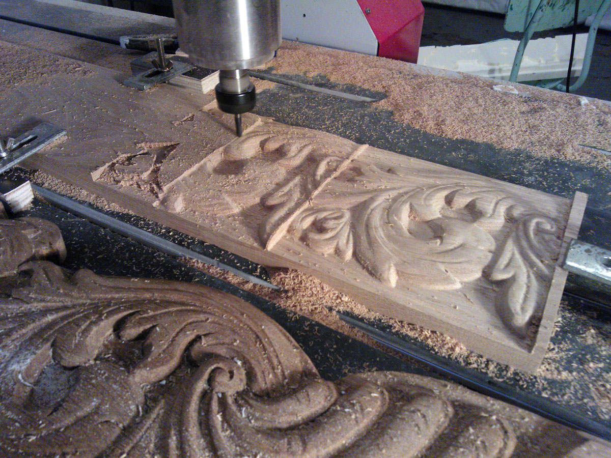

Post napisał: PrzeMoC » 21 mar 2013, 18:22
kolejna wersja koszuli i wcale nie musi być wszystko obłe, kołnierzyk ostry jak brzytwa:)
materiał to dąb a frez już nie pamiętam 3mm albo 4mm kulisty, ścieżka co 12% średnicy frezu

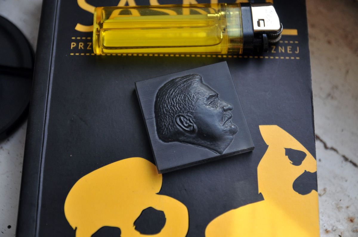

Post napisał: PrzeMoC » 27 mar 2013, 16:30
-cały obiekt 4cmx4cm
-frez 1mm kulisty
jeśli chodzi o portret to nie postarałem się za bardzo, dosłownie 15minut roboty, chciałem jak najszybciej wypróbować nowe frezy:)
