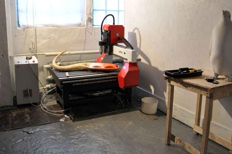

od pierwszego uruchomienia maszyny minęło kilka dni, niestety dostałem wraz z frezarką oprogramowanie tylko do 2D(Ucancam) i nie mam jak sprawdzić maszyn przy czymś bardziej skomplikowanym a tak właściwie to nie mam jeszcze frezów półokrągłych, bo chyba takie są dobre do płaskorzeźb?
Jestem rzeźbiarzem i głównie chciałbym używać tej maszyny do frezowania w styrodurze, formy przestrzenne będę modelował i ciął w programach 3d tak by nie było kątów ujemnych i po wyfrezowaniu posklejam kawałki...Uczę sie programów 3dsMax, Rhinoceros i zBrusch, natomiast jeśli chodzi o camowy to znajomy polecał ArtCama ale jeśli chodzi o te programy do frezarek to nie mam bladego pojęcia czym się kierować, na pewno nie będę się kierował ceną programu do puki traktuje to hobbystycznie....

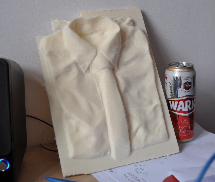

pierwsze koty za płoty

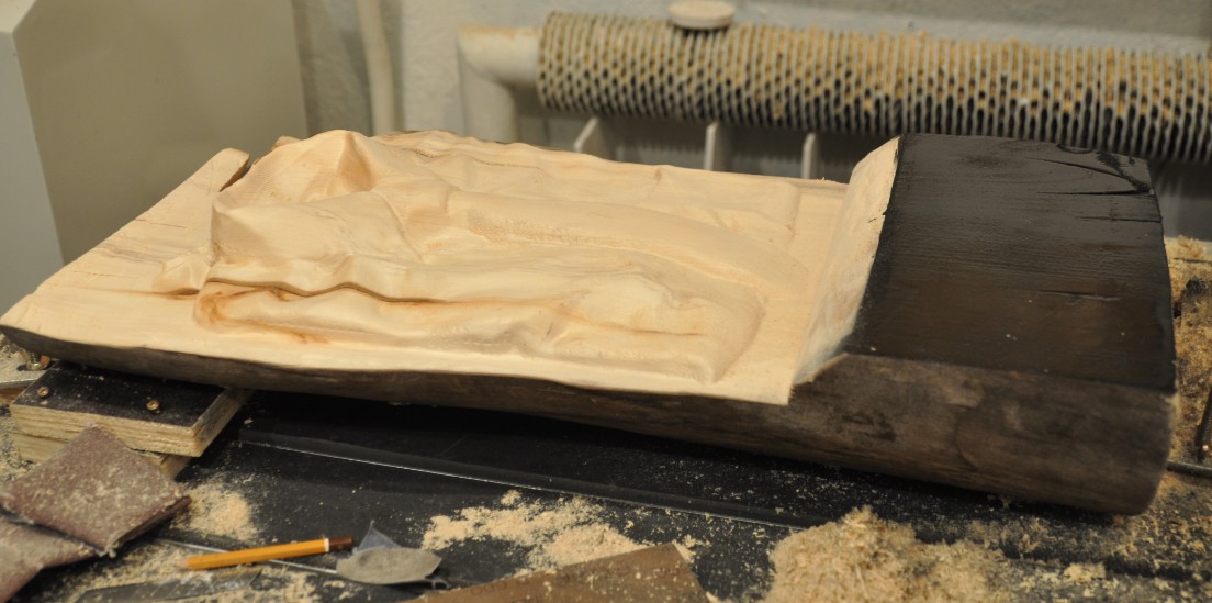

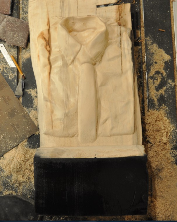

Post napisał: PrzeMoC » 08 lut 2013, 12:09

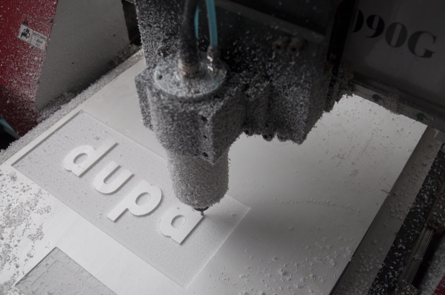

powoli się rozkręcam, wyfrezowałem już kilka płaskorzeźb ale niestety nie obyło się bez komplikacji, frezara przy większych prędkościach gubi współrzędne osi Z i potrafi zacząć frezować wszystkie ścieżki o centymetr w górę lub w dół, dowiedziałem się wczoraj ze prawdopodobnie ta wada jest łatwa do skorygowania, tak więc o maszynę jestem już spokojny i skupiam sie teraz na Foto Skanach i rzeźbieniu w ZBrushu, załączam foto koszuli która była zeskanowana, lekko podrzeźbiona w zBrushu w celu wyeliminowania kątów ujemnych i wyfrezowana w styrodurze i drewnie, użyte drewno to mokra topola więc nie ma co sie spodziewać dobrego efektu

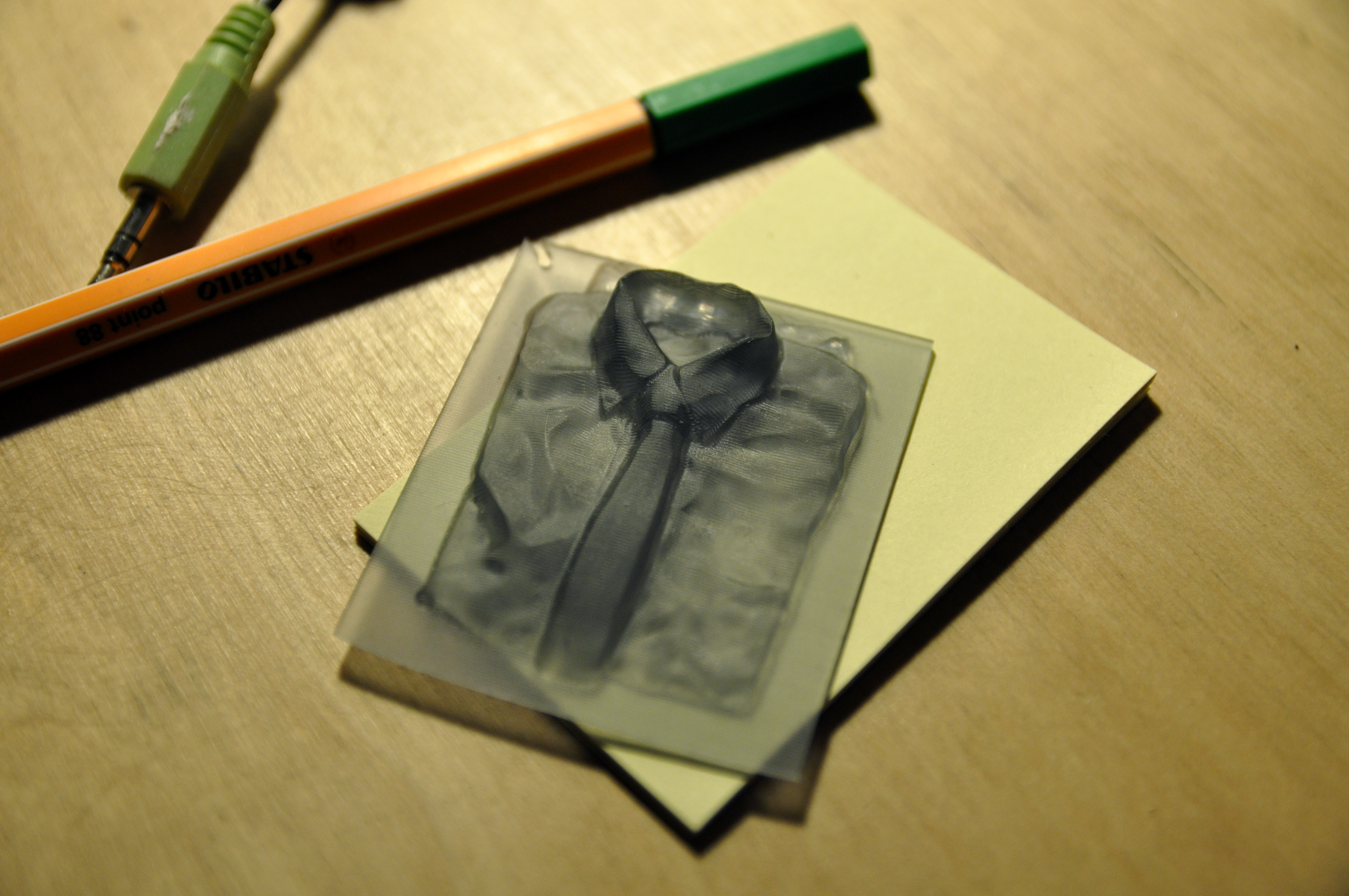

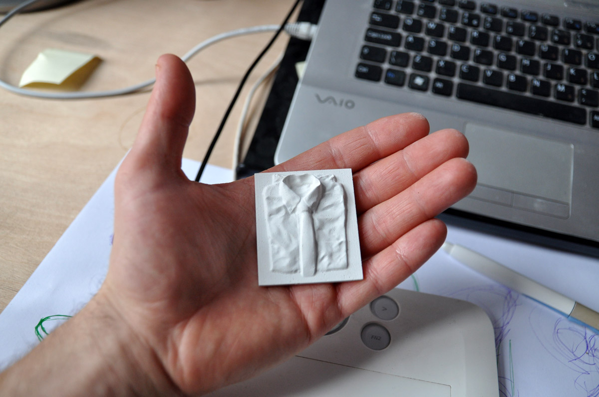

Post napisał: PrzeMoC » 09 lut 2013, 21:29
mniejsza wersja w plexi
jeśli chodzi o jakość powierzchni to da sie uzyskać lepszą, użyłem frezu który nie nadaje sie do 3d...
Zienek
Posty: 3726
Post napisał: Zienek » 10 lut 2013, 09:10
Ile czasu zajęła taka mała koszuleczka.
Piszesz, że obróbka w ZBrush, a w czym robisz CAM'a dla płaskorzeźb?

Post napisał: PrzeMoC » 10 lut 2013, 11:46
wersja w plexi około 25 minut(0,5m/m) natomiast w gipsie około 8 minut(1,5m/m), z braku doświadczenia często zaniżam prędkości żeby nie połamać frezów
Używam ArtCama 2008

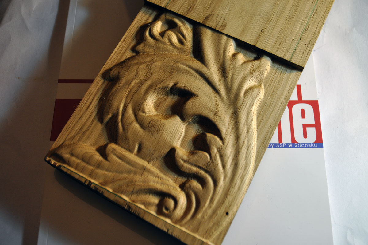

Post napisał: PrzeMoC » 20 mar 2013, 00:10
drewno to dąb, frez 4mm,
muszę jeszcze podrzeźbić ten relief bo zbyt obłe wszystko
Zienek
Posty: 3726
Post napisał: Zienek » 20 mar 2013, 08:50
frez czwórka kulista?
