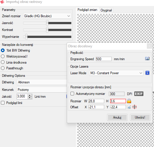

Tutaj chcę sprawdzić dla napisu i mam takie ustawienia
Rozmiarowo, i liniami wydaje się że jest ok - niestety nic się nie dzieje, laser kończy pracę i brak efektu - pewnie jest z mocą problem ale tutaj nie za bardzo widzę gdzie ustawić w oprogramowaniu LaserGRBL

Post napisał: TOP67 » 07 lut 2022, 13:06

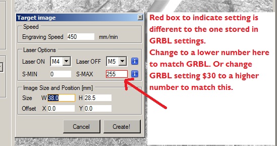

Moc lasera zależy od parametru $30.
Masz wpisane 1000, więc jak chcesz uzyskać pełna moc, to musisz dać prędkość wrzeciona 1000.
Albo wpisać w $30 mniejszą wartość.

Post napisał: rf_ » 07 lut 2022, 13:13
Czyli jest maksymalna moc 1000

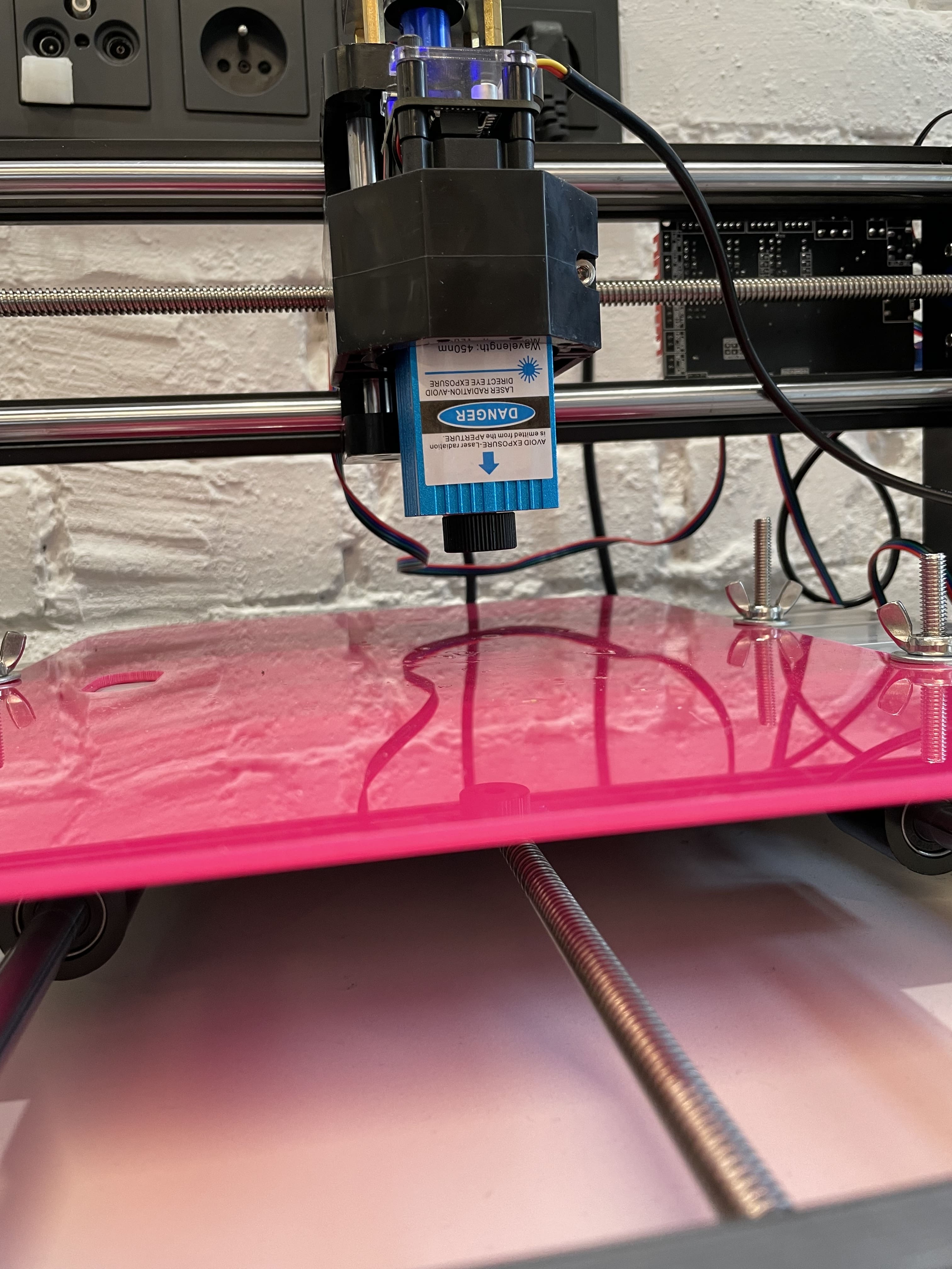

Niestety nic nie zostaje wypalone, na co teraz zwrócić uwagę? Laser mam wkręcony do góry

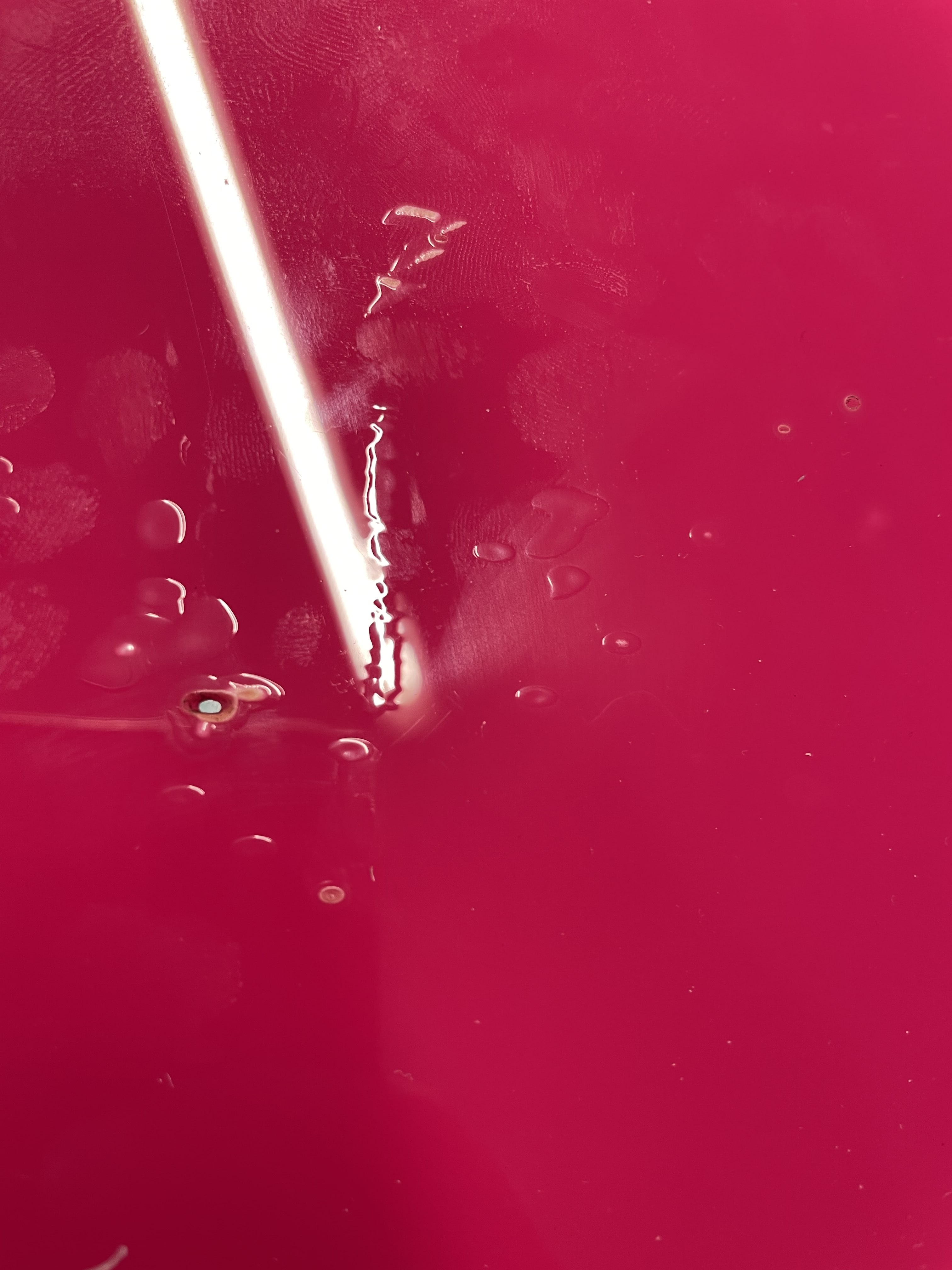

Tak to wygląda ( tam są wcześniejsze próby ) jest taki jakby bąbelek na obszarze który powinien zostać wygrawerowany

Post napisał: TOP67 » 07 lut 2022, 13:53
Ale laser się świeci?
Nie wiem jaką to ma moc, ale 5W nadaje się tylko do cięcia kartonu i grawerowania sklejki.

Post napisał: rf_ » 07 lut 2022, 13:58
5,5W - tak świeci na niebiesko.
Jest jeszcze wrzeciono, na takich samych paramentrach może postaram się ustawić. Może mi również w plexi delikatnie wrzecionem napis wyryć

Post napisał: TOP67 » 07 lut 2022, 14:07
Jak dla mnie, 500mm/min to o wiele za szybko. Spróbuj zmniejszyć do 100 albo i mniej.
Ale jak zaczną się robić bąbelki, to nic nie pomoże.
