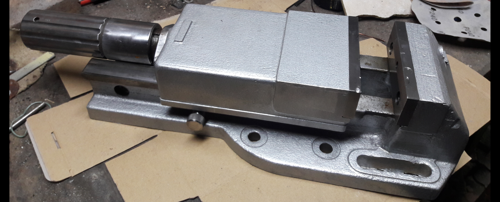

Witam serdecznie. Jestem tutaj nowy, więc proszę o wyrozumiałość
Posiadam imadło maszynowe ze wspomaganiem hydraulicznym 205 mm. Płaskość na sankach ok 20um. Jak widać na zdjęciach w stanie bardzo dobrym. Stąd moja prośba. Ile owe imadło jest warte ? Pozdrawiam serdecznie i z góry dziękunę za odpowiedzi

Aż tak bardzo bym się nie rozpędzał... W bardzo dobrym to by było gdyby nie miało tak wytłuczonych prowadnic szczęki ruchomej pomiędzy szczękami... Ktoś niespełna rozumu chyba dobijał materiał na płytkach równoległych stalowym młotkiemniepowiem2 pisze:Jak widać na zdjęciach w stanie bardzo dobrym.
Dla porównania stan "bardzo dobry" prowadnicy widać pod zaciskiem hydraulicznym - możesz sobie porównać... Z takim rozbitym prowadzeniem i podparciem to jest ono tak samo precyzyjne jak dobrej jakości imadło ślusarskie

Nie widzę w tym nic złego , jak stalowym młotkiem uderza się w tej chwili w materiał obrabiany.Petroholic pisze: ↑05 sty 2018, 00:53.... Ktoś niespełna rozumu chyba dobijał materiał na płytkach równoległych stalowym młotkiemniepowiem2 pisze:Jak widać na zdjęciach w stanie bardzo dobrym.....
P.s.
Zła diagnoza - te ślady zużycia są z innego powodu.
Założyciel tematu prosił o wycenę - na moje oko jak 800pln wyrwie to góra.
Mariusz.

niepowiem2 pisze: ↑04 sty 2018, 20:26Witam. Sprzedam imadło maszynowe ze wspomaganiem hydraulicznym 205 mm w stanie bardzo dobrym. Płaskość na sankach ok 20um.![]()
Cena 1500 zł. Jeśli jesteś zainteresowany - napisz.

Za moich czasów za takie rzeczy wylatywało się z warsztatówWZÓR pisze:Nie widzę w tym nic złego , jak stalowym młotkiem uderza się w tej chwili w materiał obrabiany.
Roziwń tezę - ciekaw jestem wniosków...WZÓR pisze:Zła diagnoza - te ślady zużycia są z innego powodu.
A w temacie: 800pln zgodzę się, że jest szansa ale bardziej bym celował w 600 jeśli ma szybko zejść

To raczej od "zrzucania" materiału między szczęki, które notabene też swoje przeszły. Przed odmalowaniem trzeba było przeszlifowac przynajmniej. Jak zmierzyłes te dwie setki? Czy to spisane z tabliczki?

A jakie znaczenie ma dobijanie materiału na podkładkach akurat stalowym młotkiem?Petroholic pisze: ↑05 sty 2018, 00:53Ktoś niespełna rozumu chyba dobijał materiał na płytkach równoległych stalowym młotkiem![]()
Ja akurat dobijam nieco inaczej, ale myślę, że nie decyduje rodzaj młotka.
I dlaczego wylatuje się za to z warsztatu?

A takie, że mnie zawsze uczyli, że materiał dobija się młotkiem o twardości mniejszej niż element dobijany - więc generalnie chodziło głównie o niszczenie powierzchni materiału w przypadku miękkiej stali / aluminium / brązu itd... Do tego były młotki aluminiowe / brązowe lub plastikoweCFA pisze:A jakie znaczenie ma dobijanie materiału na podkładkach akurat stalowym młotkiem?
Druga sprawa, że nie powinno się uderzać stalowym młotkiem w żadne elementy szlifowane precyzyjnie - czy to podkładki równoległe czy kątowniki lub przymiary. Myślisz, że podkładka 32,000mm po kilku uderzeniach w jednej płaszczyznie dalej będzie miała ,000 czy może 31,995 na przykład... Po kolejnych stu uderzeniach 31,950 na przykład itd...
