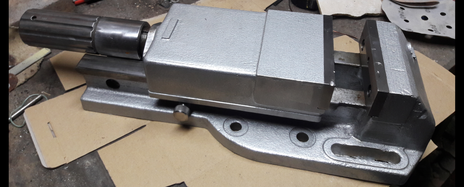

Witam serdecznie. Jestem tutaj nowy, więc proszę o wyrozumiałość ;) Posiadam imadło maszynowe ze wspomaganiem hydraulicznym 205 mm. Płaskość na sankach ok 20um. Jak widać na zdjęciach w stanie bardzo dobrym. Stąd moja prośba. Ile owe imadło jest warte ? Pozdrawiam serdecznie i z góry dziękunę za odpowiedzi :) Obrazek

niepowiem2 pisze:Jak widać na zdjęciach w stanie bardzo dobrym.
Aż tak bardzo bym się nie rozpędzał... W bardzo dobrym to by było gdyby nie miało tak wytłuczonych prowadnic szczęki ruchomej pomiędzy szczękami... Ktoś niespełna rozumu chyba dobijał materiał na płytkach równoległych stalowym młotkiem :(
Dla porównania stan "bardzo dobry" prowadnicy widać pod zaciskiem hydraulicznym - możesz sobie porównać... Z takim rozbitym prowadzeniem i podparciem to jest ono tak samo precyzyjne jak dobrej jakości imadło ślusarskie :)

Petroholic pisze:
05 sty 2018, 00:53
.... Ktoś niespełna rozumu chyba dobijał materiał na płytkach równoległych stalowym młotkiem :( ....
Nie widzę w tym nic złego , jak stalowym młotkiem uderza się w tej chwili w materiał obrabiany.
P.s.
Zła diagnoza - te ślady zużycia są z innego powodu.
Założyciel tematu prosił o wycenę - na moje oko jak 800pln wyrwie to góra.
Mariusz.

WZÓR pisze:Nie widzę w tym nic złego , jak stalowym młotkiem uderza się w tej chwili w materiał obrabiany.
Za moich czasów za takie rzeczy wylatywało się z warsztatów :) Tak samo jak za wywiercenie dziury w imadle :D
WZÓR pisze:Zła diagnoza - te ślady zużycia są z innego powodu.
Roziwń tezę - ciekaw jestem wniosków...
A w temacie: 800pln zgodzę się, że jest szansa ale bardziej bym celował w 600 jeśli ma szybko zejść :)

To raczej od "zrzucania" materiału między szczęki, które notabene też swoje przeszły. Przed odmalowaniem trzeba było przeszlifowac przynajmniej. Jak zmierzyłes te dwie setki? Czy to spisane z tabliczki?

CFA pisze:A jakie znaczenie ma dobijanie materiału na podkładkach akurat stalowym młotkiem?
A takie, że mnie zawsze uczyli, że materiał dobija się młotkiem o twardości mniejszej niż element dobijany - więc generalnie chodziło głównie o niszczenie powierzchni materiału w przypadku miękkiej stali / aluminium / brązu itd... Do tego były młotki aluminiowe / brązowe lub plastikowe :)
Druga sprawa, że nie powinno się uderzać stalowym młotkiem w żadne elementy szlifowane precyzyjnie - czy to podkładki równoległe czy kątowniki lub przymiary. Myślisz, że podkładka 32,000mm po kilku uderzeniach w jednej płaszczyznie dalej będzie miała ,000 czy może 31,995 na przykład... Po kolejnych stu uderzeniach 31,950 na przykład itd...
