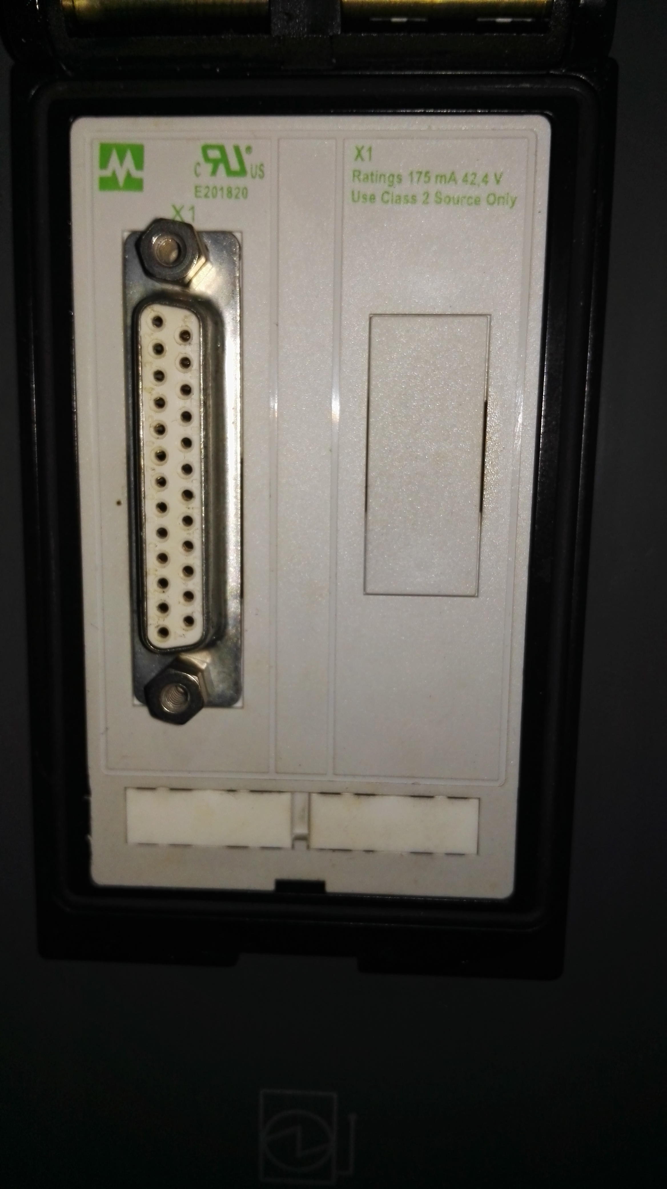

Post napisał: darista » 01 gru 2017, 06:31
Obrazek Mam takie wejscie przy starszej maszynie do podpięcia. Napiszcie co będę potrzebowal jaki kabel i program .
Dodane 1 minuta 44 sekundy:
Chodzi mi o zgranie z kompa bo z nowszej maszyny bez problemu z usb zgram.
DAR-TEC CNC Usługi toczenia cnc ●●●
Steryd
Posty: 4720
Re: Jak zgrać programy z maszyny z wejściem na pen driva na starszą maszyne bez wejscia usb
Post napisał: Steryd » 01 gru 2017, 14:13
kabel RS232 db25-db9, komputer z RSem, lub przejściówka RS232-usb i winpcin, albo TNCremo
