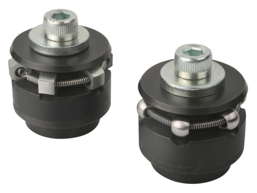

Potrzebuję elementu, który działa trochę jak uchwyt wiertarski, ale zamiast łapać element wewnątrz szczęk to musi łapać ząbkami coś co będzie nasadzane na niego.
Potrzebuję łapać rurkę od wewnątrz tak aby cała powierzchnia zewnętrzna była widoczna. Coś jak kołek rozporowy, ale muszę to przytwierdzić do podstawy.
Najlepiej szybkiego zamocowania.
Wchodzą w grę wszystkie elementy ze sprężynami, stalowe itp.
Odpadają oringi, plastiki, gumy itp.
Średnica od 10mm, ale mam też i detale o średnicy wew. 5 mm
Pomoże ktoś?

Niestety to nie to.
Jak rurka ma 30cm długości to nie jesteś w stanie od góry szybko skręcić.
Musze nakładać na to rurkę tak, żeby się sztywno zablokowała i nie latała na boki w 2-5 sekund i podobnie z demontażem, ponieważ jest to podajnik, który ma 100 pozycji.
Jest coś takiego, ale zdecydowanie za drogie (950zł):
albo czop rozpręzny (ale drogie i duże średnice)
