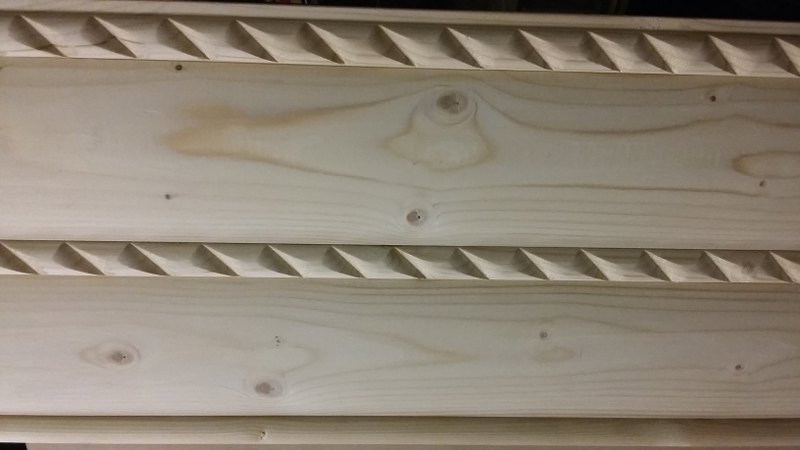

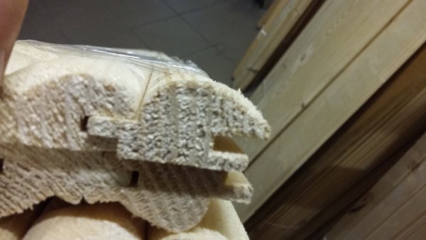

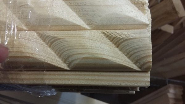

Witam. Potrzebowałbym maszynę do nacinania poprzecznego drewna. Chodziłoby mi aby posuw był z wyłącznikiem czasowym aby listwa mogła się zatrzymać i w tym czasie od góry lub od boku przesunął się frez i naciął ta listwę i później poszedł w górę lub w bok, listwa przesunęła się automatycznie parę cm i znowu zszedł w dół aby ją naciąć. w załączniku zdjęcia.Chodzi tylko o poprzeczne naciecia.

Ale jak jest zrobione wybranie na 1 zdjęciu?

Śruba napędowa i licznik obrotów. Zadajesz ilość obrotów zależnie od freza i co tą wartość maszynka ma ci przefrezować .
