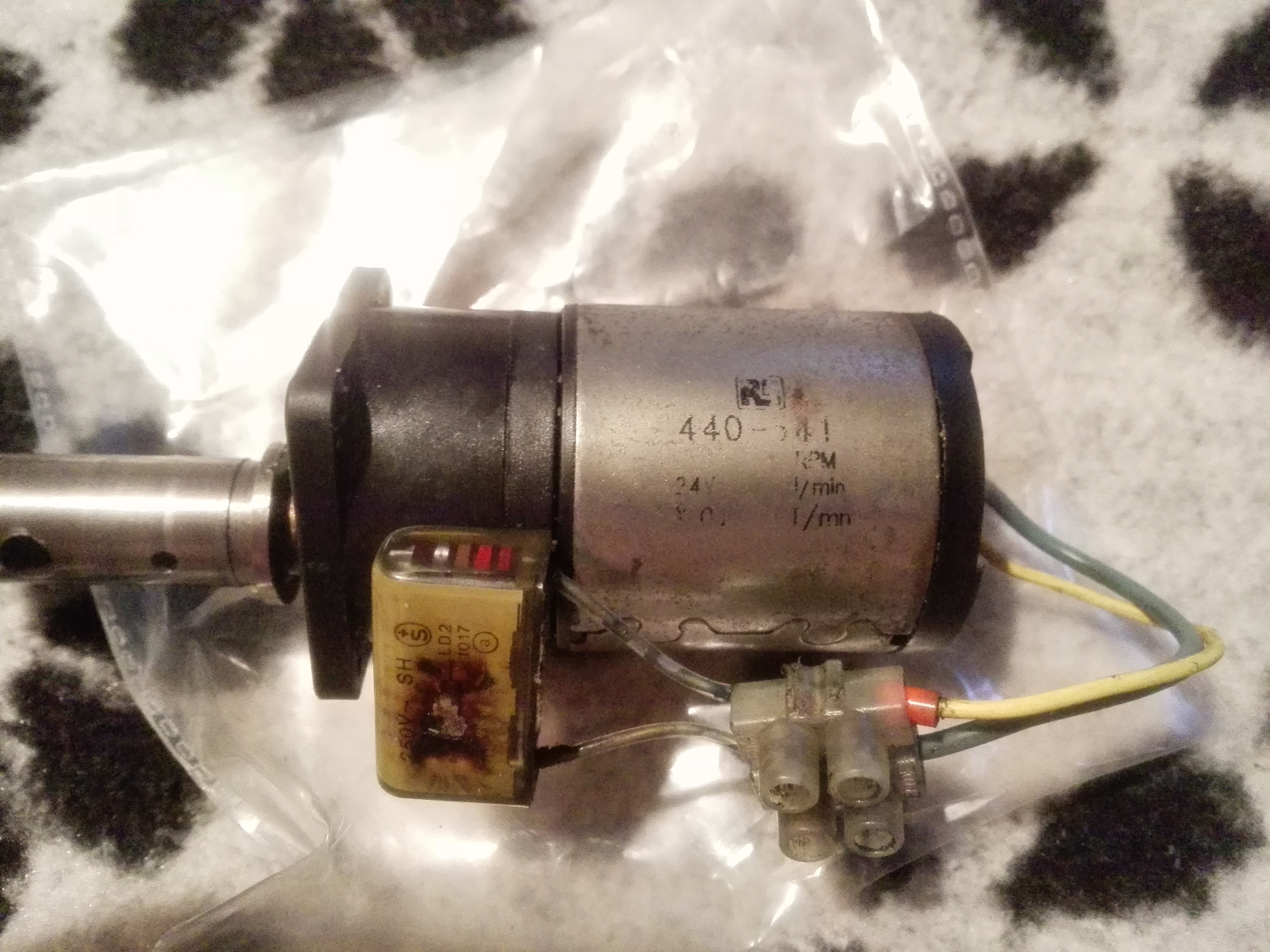

Potrzebuję wymienić w maszynie Bridgeport VMC 460/16 silniczek do magazynu narzędzi, jednak nigdzie nie potrafię znaleźć gdzie takie coś mógłbym nabyć drogą kupna. Prawdopodobny numer części jest niestety wytarty, jednak zrobiłem zdjęcie i może ktoś z Forumowiczów jest w stanie rozpoznać co to za część i gdzie może być dostępna.

Mi to wygląda na spalony układ gasika (ta przypalona centralnie kostka), który zwiera zasilanie silnika.
Czy kolega próbował sprawdzić czy silnik chodzi bez tej kostki?

GumiRobot pisze:Mi to wygląda na spalony układ gasika (ta przypalona centralnie kostka), który zwiera zasilanie silnika.
Bez gasika też nie działa, diagnoza jest taka, że silniczek jest spalony :(

Kiedyś angielskie, podobne (mam 2 takie), na 24V= (30W?) zwijały szpule z taśmą perforowaną; szkoda że tu nie podano gabarytów ...

Spalony jak nic. Sama miałam taką sytuację Nic tylko do wymiary, można się bawić i dłubać, ale sądzę, że nic z tego nie będzie.

Nie jest przypadkiem "kolektorowy" ? Może szczotki są zużyte. Proponuję ostrożnie rozebrać i sprawdzić.
