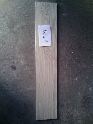

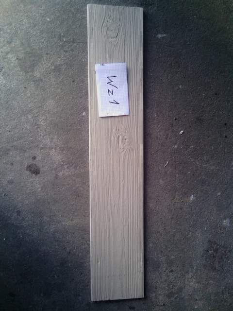

Potrzebuje maszynę która po włożeniu do niej gotowego elementu np sklejki grubości 1cm, szerokości 15cm i długości 100cm oblewa ją materiałem i odciska zamontowany przeze mnie wzór. Wzór może być zamontowany na wałku który przesuwając po elemencie odciska się. Możliwe jest także że wzór odciskany jest przez gotowy element o wymiarach takich jak np włożona przeze mnie deska. Chyba, że zna ktoś inną maszynę która spełni tę samą funkcję? Orientuje się ktoś gdzie mógłbym coś takiego znaleźć znaleźć?

Post napisał: unikey15 » 23 wrz 2015, 21:45
A dałoby się uzyskać taką maszyną wzór jak np ten?
I jak w ogóle taka maszyna się nazywa?
koala.g
Posty: 2956
Lokalizacja: Małopolska
Post napisał: koala.g » 23 wrz 2015, 21:51
Jak zamówisz taki walec gumowy to tak.
Tylko licząc ze wzoru na obwód koła. Średnica wałka który miałby odbić wzór długości 1m to 64cm. Można to zrobić mniejszym ale wzór wtedy jest losowy.
To jest po prostu nakładarka kleju.
