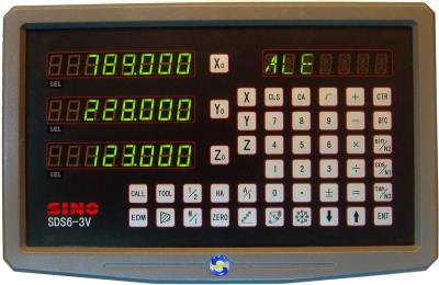

Szukam instrukcji w jezyku polskim tego odczytu cyfrowego lub informacji jak przeprowadza sie kalibracje liniałów ponieważ nie zgadza mi się wartość czytnika z skalą (ustawione mam mm)

Kalibracje ?? Jaka kalibracje ?? Linial sie podpina i dziala z zalozona dokladnoscia - no ale jak ktos kupuje szrot zamiast porzadnego odczytu to potem musi kalibrowac hehehe. I ten temat nie pasuje do dzialu Podstawy CNC. Kalibracja czytnika nie ma nic wspolnego z Podstawami CNC.

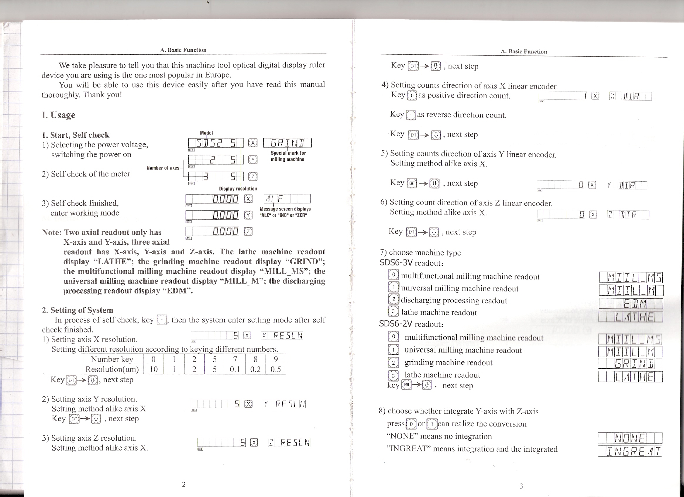

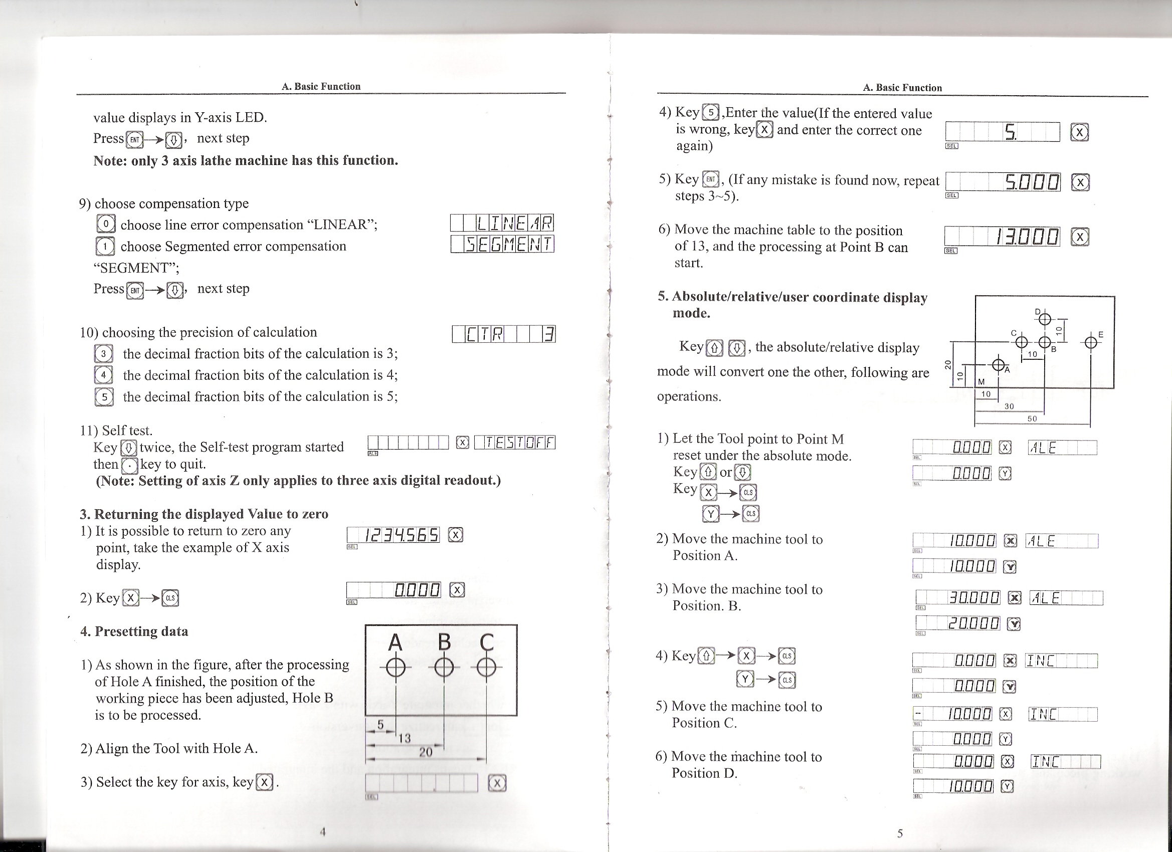

Nie wiem gdzie mam to umieścić, a co do kalibracji może się pomyliłem ale czytnik mam nowy instrukcje w jez. ang. i z tego co się domyślam trzeba go ustawić lecz ja nie wiem jak .
Z tego co myślę mowa jest o ustawieniu zasilania następnie ustawienia systemu.
Proszę o i pomoc w uruchomieniu tegoż czytnika pozdrawiam i z góry dziękuje za wszelką pomoc.
