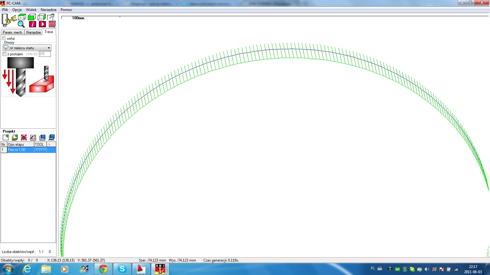

poszukuję programu, który na podstawie pliku w formacie dxf,gerbera umożliwi wyWIERCENIE otworów w laminacie epoxydowo szklanym. Frezowanie kształtów idzie średnio, gdyż przy prostokątach o wymiarach 0.2x0.4mm używam frezu stożkowego,grawerskiego, który strzępi krawędzie(co jest niedopuszczalne).
Najlepszym rozwiązaniem, jest nawiercanie. Jednakże, nie znam programu(czy też jeszcze nie poznałem), który umożliwiłby taką metodę obróbki.
Ktokolwiek wie, ktokolwiek pomoże?

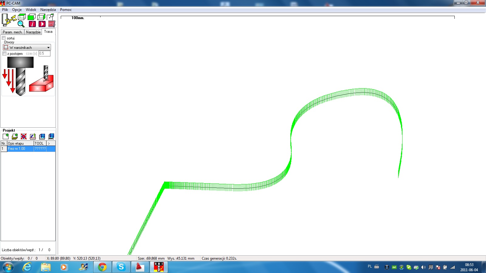

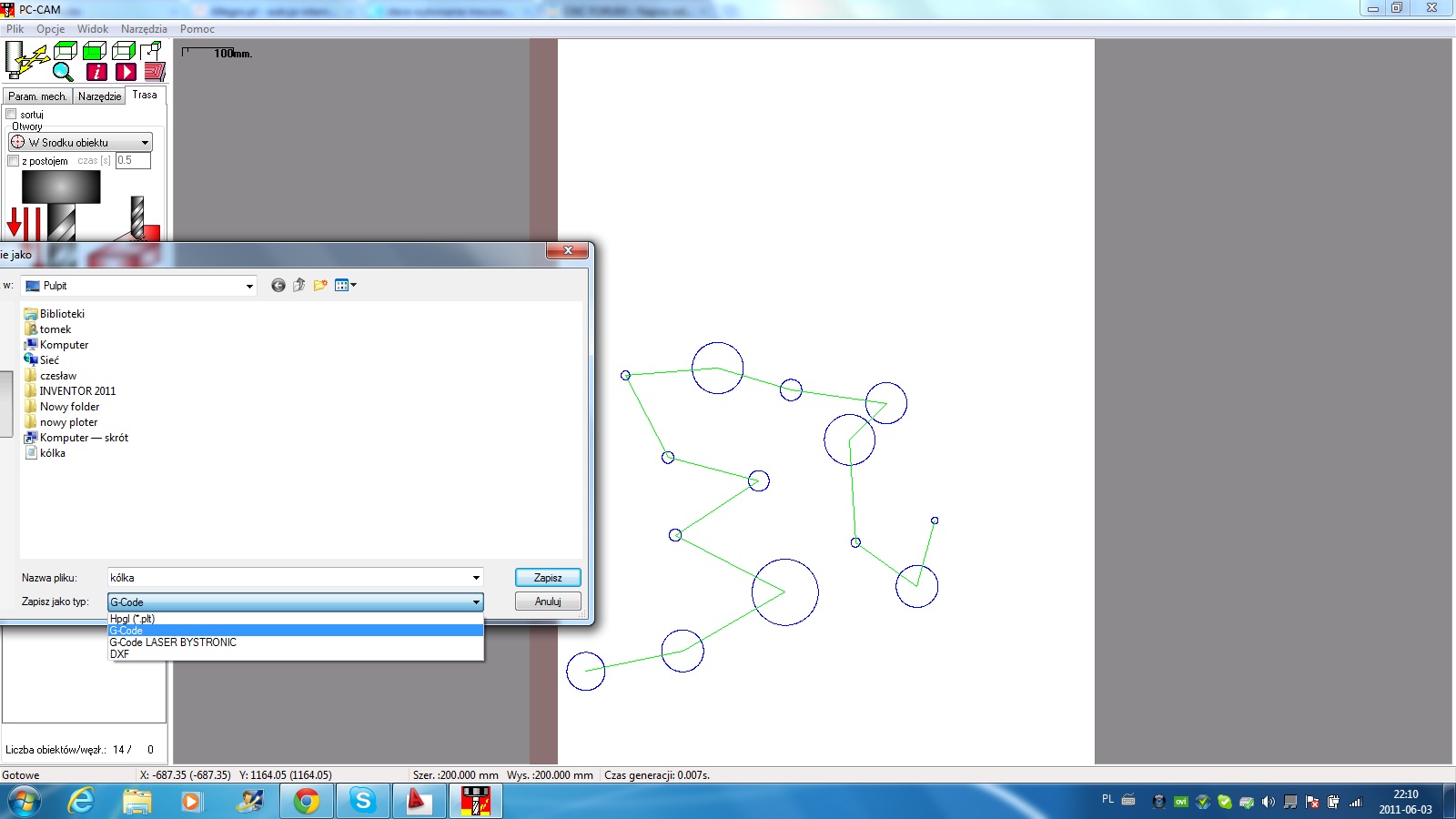

Program kimli PC-cam po zaiportowaniu DXF i ustawieniu funkcji wierceniu w środkach obiektów
wykonuję wiercenia w np w kołkach i mozna z niego w exportować jaki G-cod ISO
nie wiem czy o to Ci chodzi ale prosta funkcja
Jest jeszcze opcja wierć w narożnikach wtedy wierci po obrysie miejsce koło miejsca

tomolc pisze:Program kimli PC-cam po zaiportowaniu DXF i ustawieniu funkcji wierceniu w środkach obiektów
Dokładnie o to mi chodzi. Żeby wiercić kształty po obrysie. Rozumiem, że program jest płatny,bądź dostępny z maszynami kimli? Jak to jest??
