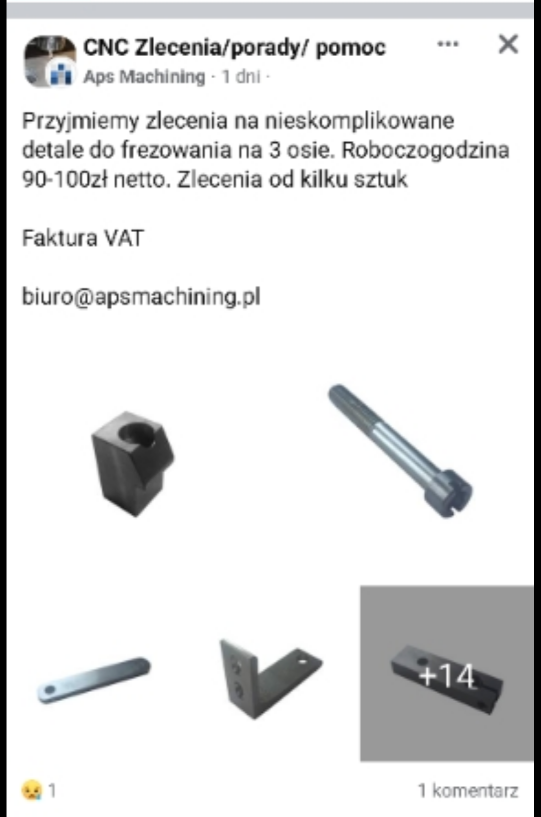

Post napisał: WZÓR » 26 sie 2022, 07:42
Na obecne czasy , brak / spadek zleceń w branży powoduje , że ceny za roboczogodzinę lecą na łeb .
..... , przynajmniej takie są moje odczucia.
Kolega znalazł taką ofertę na grupie :
Mariusz.
