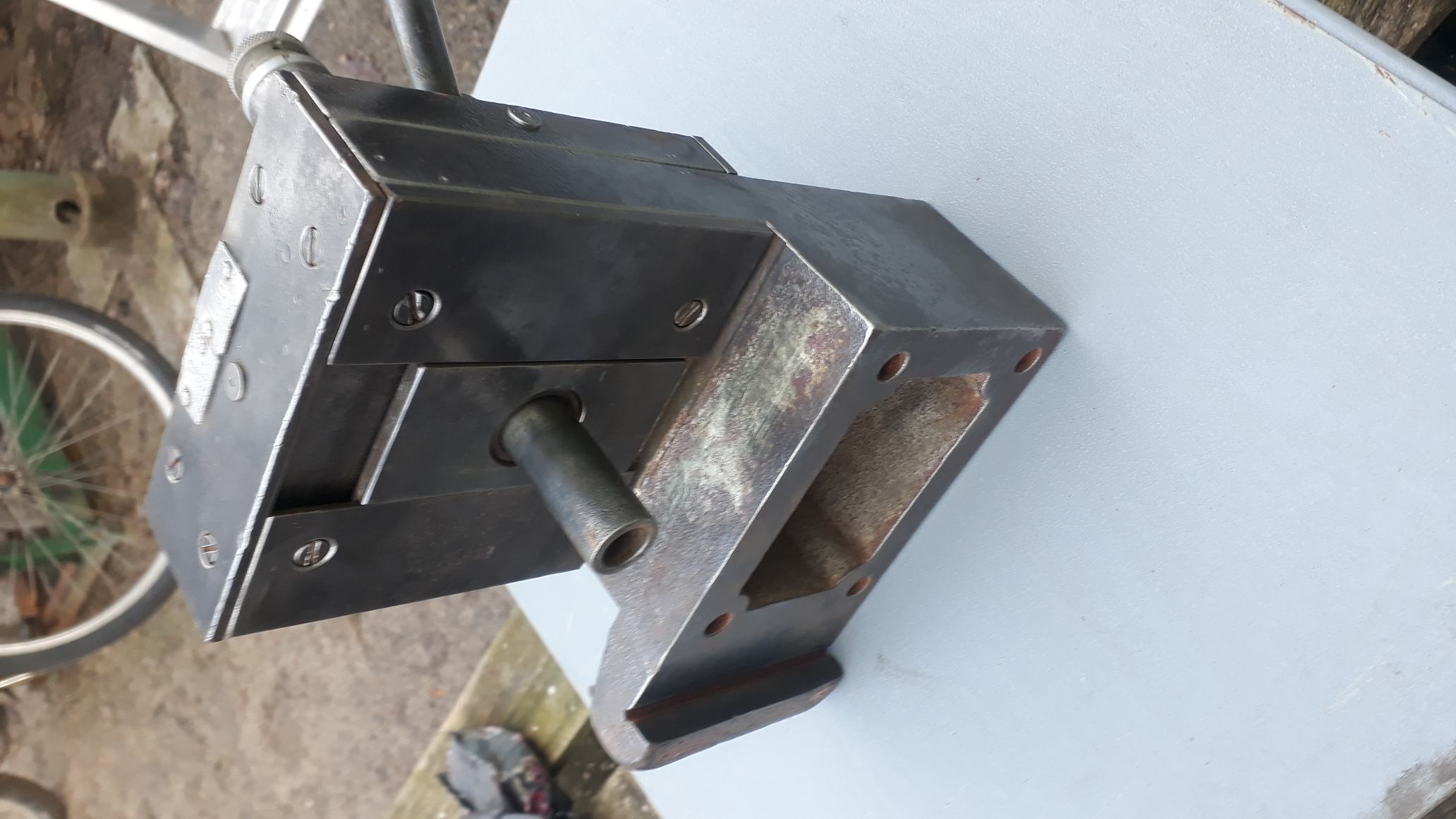

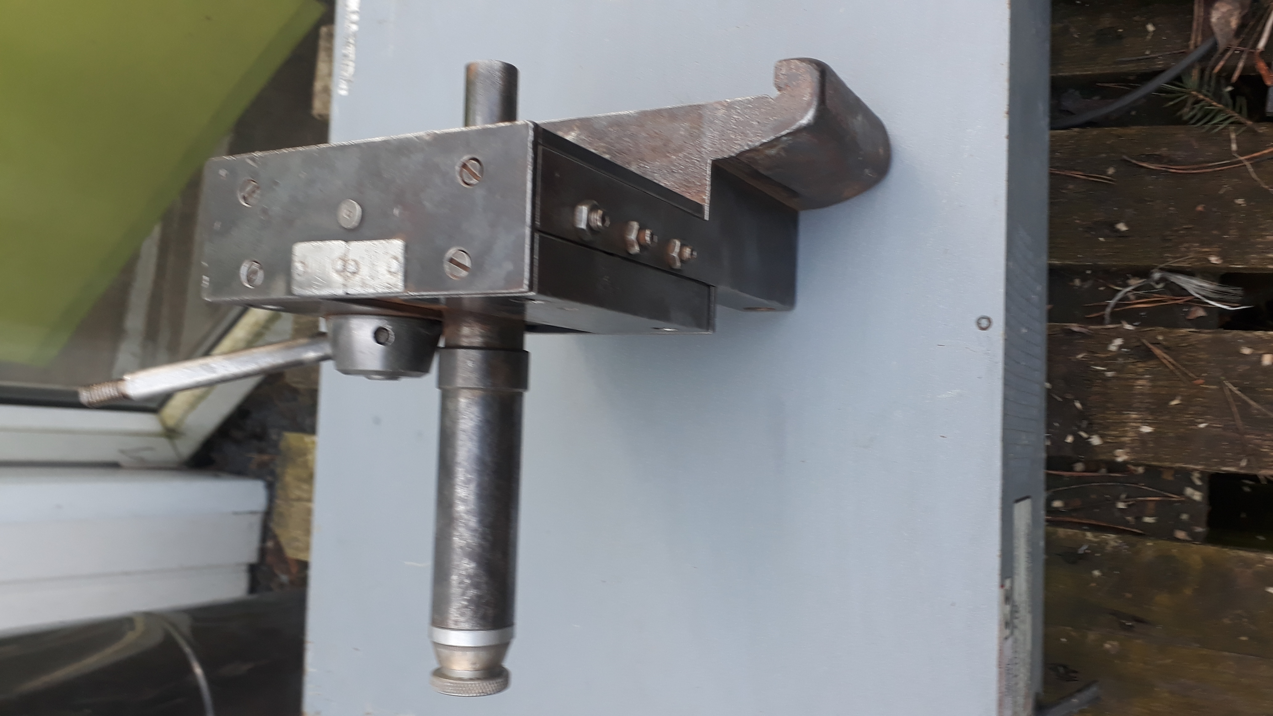

Witam, proszę o pomoc w identyfikacji przystawki bo zakładam że właśnie tym jest urzadzenie jakie posiadam.
Podejrzewam że jest to przystawka do tokarki bądź frezarki, urządzenie posiada stożek mk1 za pomocą wajchy ma ruch góra/dół , a za pomocą pokrętła z podzialka wysuwa się stożek.
Może ktoś ma jakąś wiedzę na temat przystawki, będę bardzo wdzięczny za wszelką pomoc. Obrazek

To przystawka do obciągania(wyrównywania) ściernicy szlifierki (bodaj narzędziowej)

...bardziej od szlifierki magnesowej do płaszczyzn, chyba od SPC-20
A w gniazdo Morse'a Mk 1 wbija się obciągacz diamentowy.
