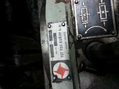

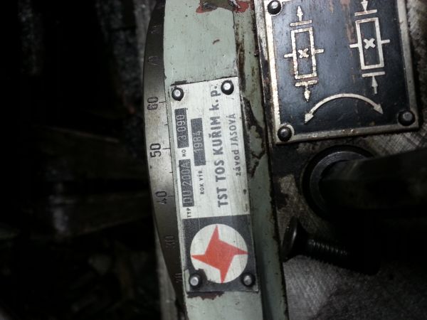

Jak w temacie poszukuje instrukcji/tablic podziału, dla podzielnicy DU 200A produkcji TOS. Dodaję zdjęcie z tabliczki znamionowej podzielnicy.

Jakie ona ma przełożenie .... , 1:40 (?)

Tak 1:40
