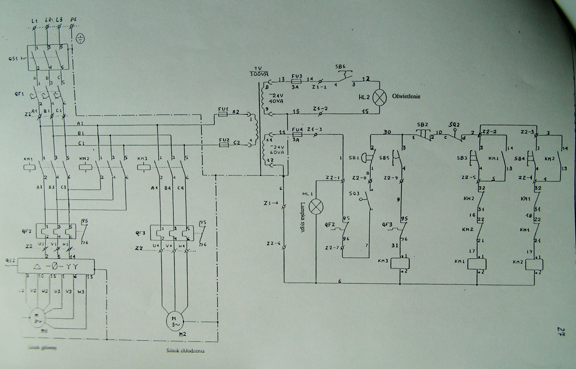

Tak jak w temacie szukam Dtr do wiertarki PK203, mam problem z pierwszym biegiem silnika, nie chce chodzic tylko buczy jakby jednej fazy nie bylo. Moj mail [email protected] Pozdrawiam

Ja mam PK203 ale to jest bułgarska i nie pamiętam jaka to jest firma bo Metalik nic mi nie mówi. Mogę załączyć schemat elektryczny jaki był na tabliczce przy maszynie.

Tak wiertarka bulgarska a dokladniej producent ZMM Metalik Pazardjik. Mam takie dwie sztuki w w dwoch identyczny objaw.

To podaję schemat:
Skoro na drugim biegu chodzi normalnie to fazy dochodzą do maszyny. Sprawdź styczniki i przekaźnik termiczny.

Post napisał: l300 » 08 lut 2014, 21:36
Musze elektryka zawolac. Termika wybija jak wlacze na 1 biegu jak silnik buczy.

Weź jakiś miernik, można kupić za 15 zł, i posprawdzaj czy po drodze nie ginie gdzieś jedna z faz np. upalone styki na styczniku. Za dużo nie masz do sprawdzania bo pomiędzy kostką rozdzielającą zasilanie na pierwszy, lub na drugi bieg a termikiem na silniku, masz tylko jeden stycznik i to on jest najbardziej podejrzany.
