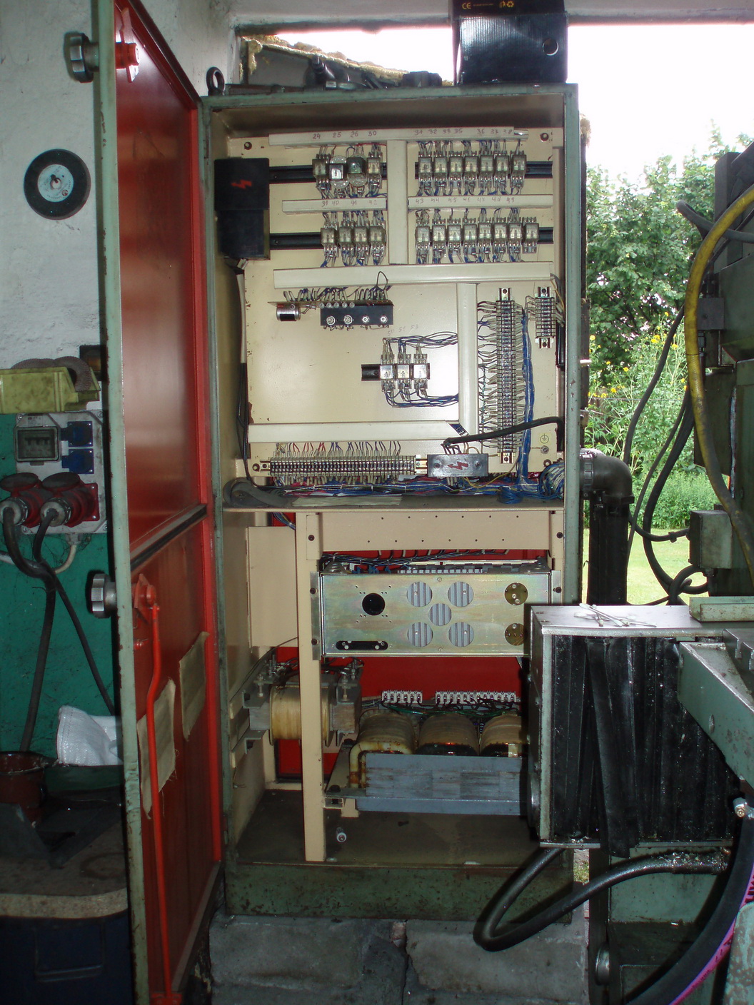

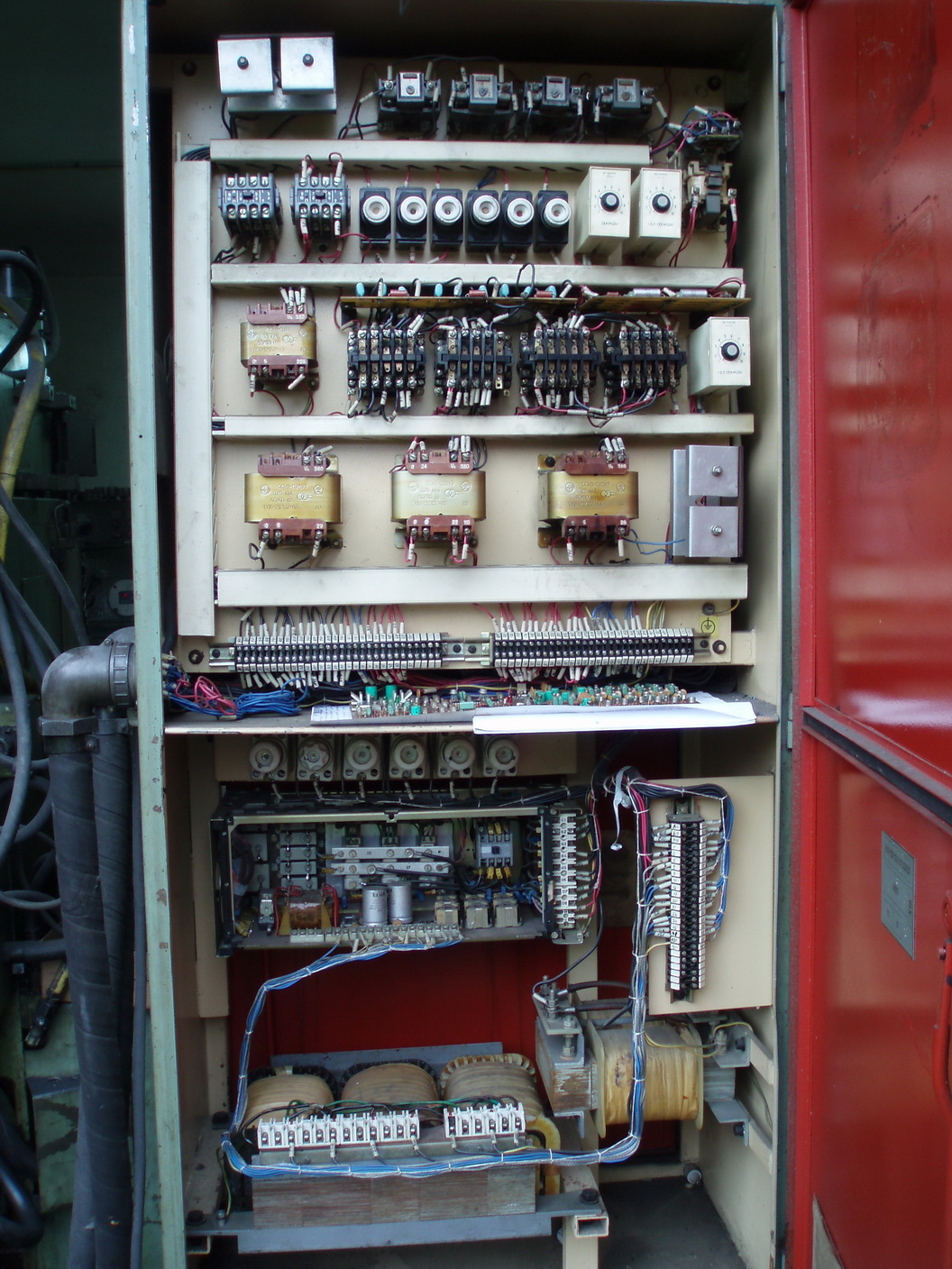

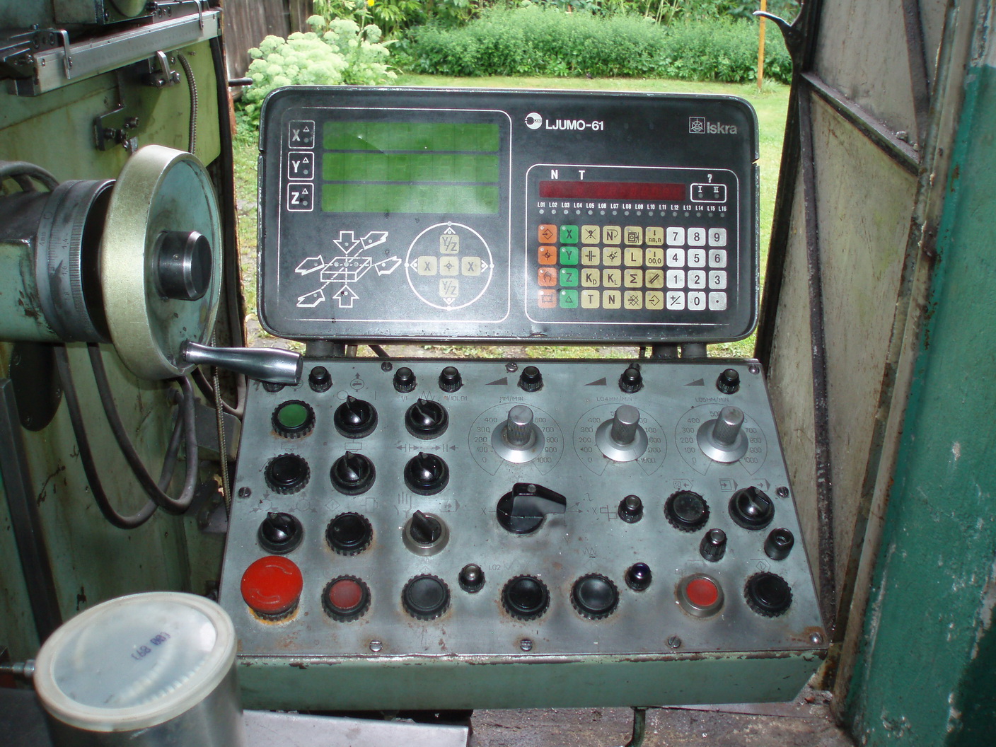

Sterownik osi produkcji jugosłowiańskiej ISKRA LJUMO 61
3 liniały o obok szafa ale niestety pseudo elektronik omijał po kolei obwody i zamykał pentle na krótko chodziło do czasu aż z dymem poszła płytka APENY TZP/c-075
cał maszyna to tak frezarka trzy osiowa chyba polska elektronika liniałó to LJUMO szafa na pewno ruska ale nic więcej żadnych tabliczek ani opisówki stół ma 1.5m długości.
Jeśli bedzie ktoś w stanie zidentyfikować opisaną maszynę albo podpowie mi gdzie moge jakiś opis .

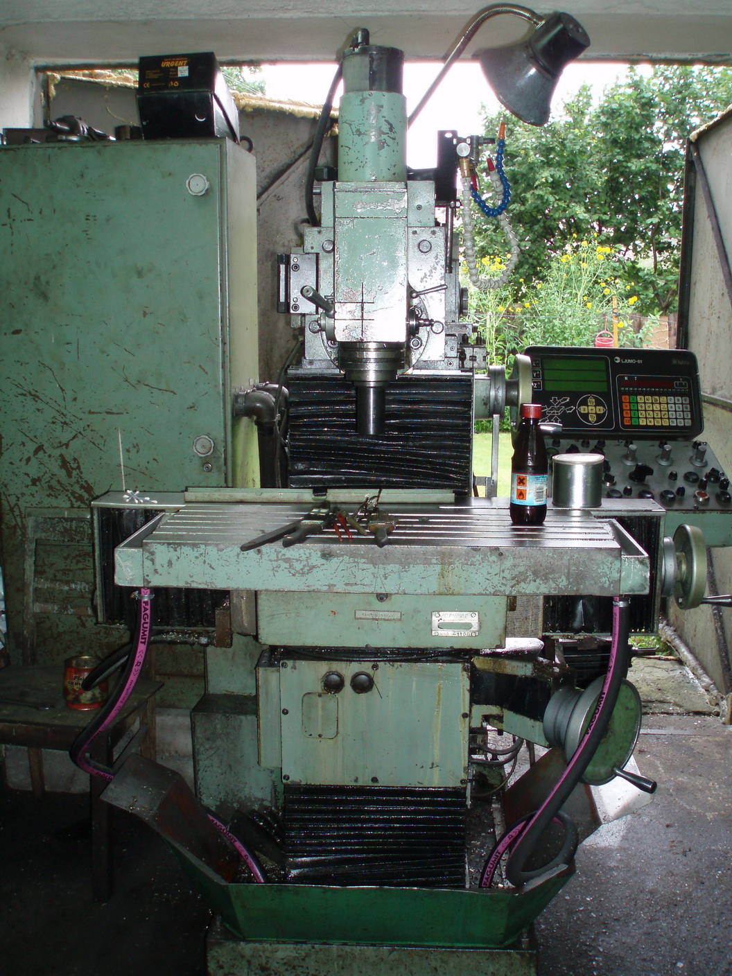

Post napisał: BYDGOST » 23 lip 2010, 10:17
Ale się chłopie naopowiadałeś. Z opowiadania bajek mogą być tylko kolejne bajki. To, że frezarka jest trzyosiowa niczego do sprawy nie wnosi. Stół 1,5 m ma tysiące frezarek. Weź się zmuś to tego, żeby załączyć zdjęcie a najlepiej kilka z różnych stron z pokazaniem najbardziej charakterystycznych elementów. Wtedy będzie można coś powiedzieć.

Post napisał: meaverick » 23 lip 2010, 16:59
tak mniej wiecej wygląda znaczy tak dokładnie

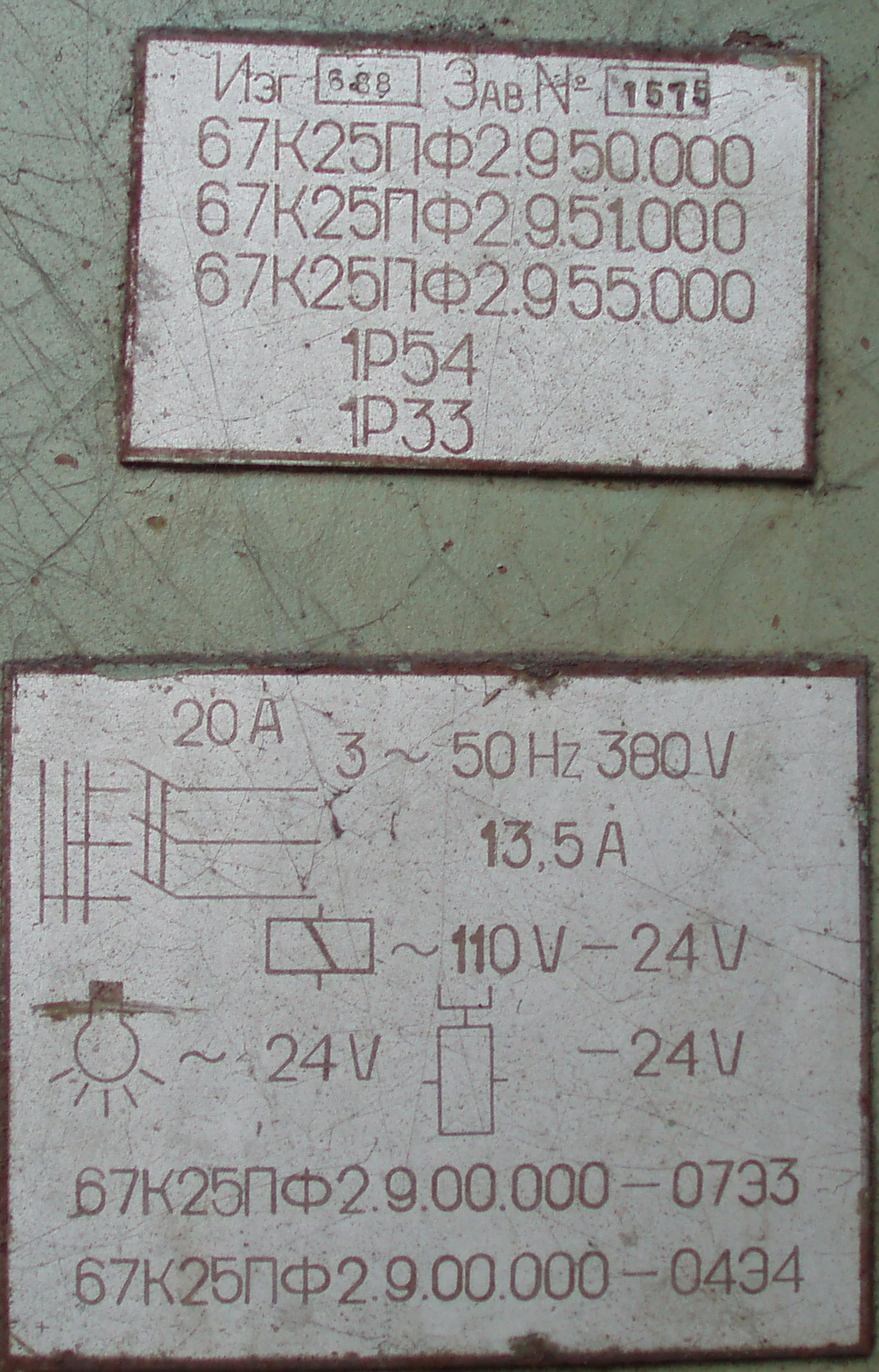

Post napisał: BYDGOST » 23 lip 2010, 23:20
No i wszystko jasne. To frezarka 67К25ПР. Znalazłem do niej DTR cz. elektryczną i ogólną.
