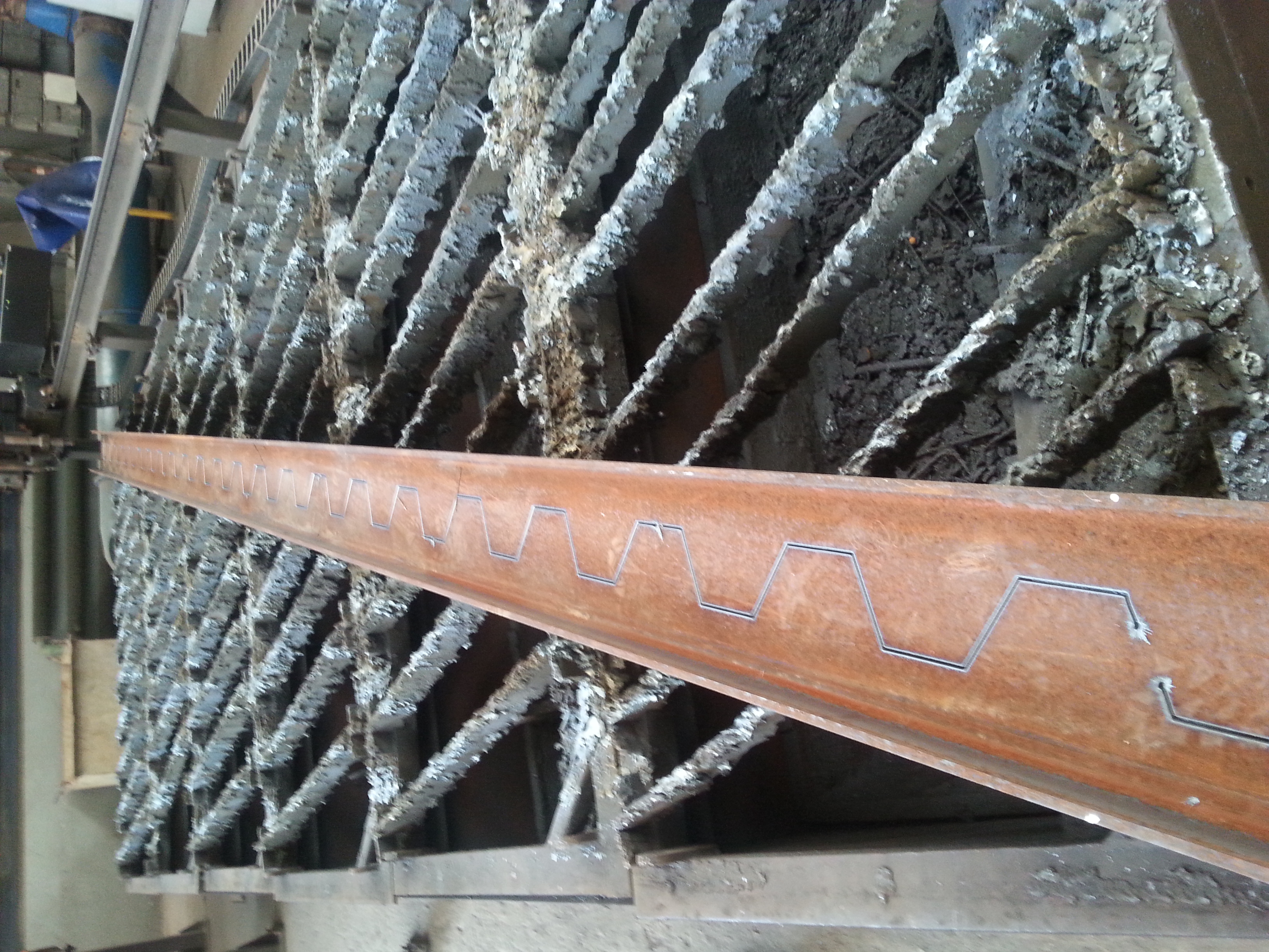

ja w pracy mam plazme Hypertherm Powermax 125.
blache np. 8 tne takimi parametrami :
1.75 m/min
95 A (dysza 125 A)
5,7 bar cisnienie powietrza
0,6 s dl. przebicia
a wysokosc to roznie bo mam problem z ustawianiem w programie i na oko ustawiam w czasie palenie recznie.
Wypalone datale maja lekki ukos +- 1mm oraz szlake pod detalem a na gornej czesci detalu pojawia sie lekki "slad" nie wiem jak to nazwac. ( patrz zdjecie)
a z drugiej strony to w instrukcji plazmy znalazlem takie parametry na ciecie tej blachy.
2,08 m/min
65 A ( dysza 65 A)
0,5 s czas przebicia
tylko nie ma podane cisnienia powietrza.
jak byscie sie odniesli do tych parametrów ??
