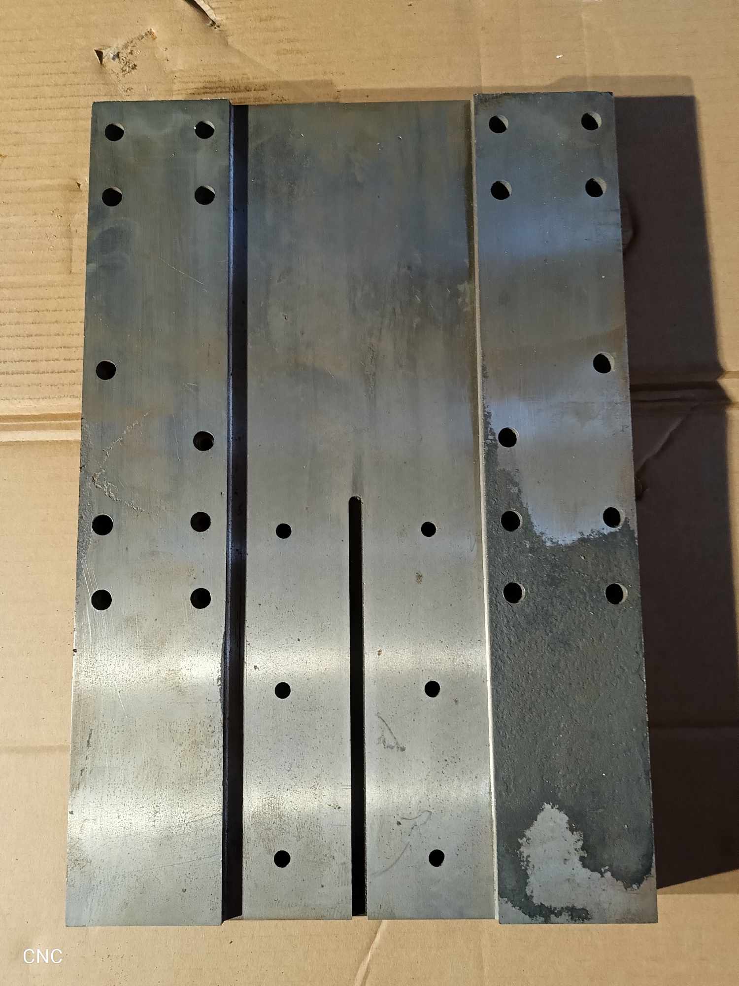

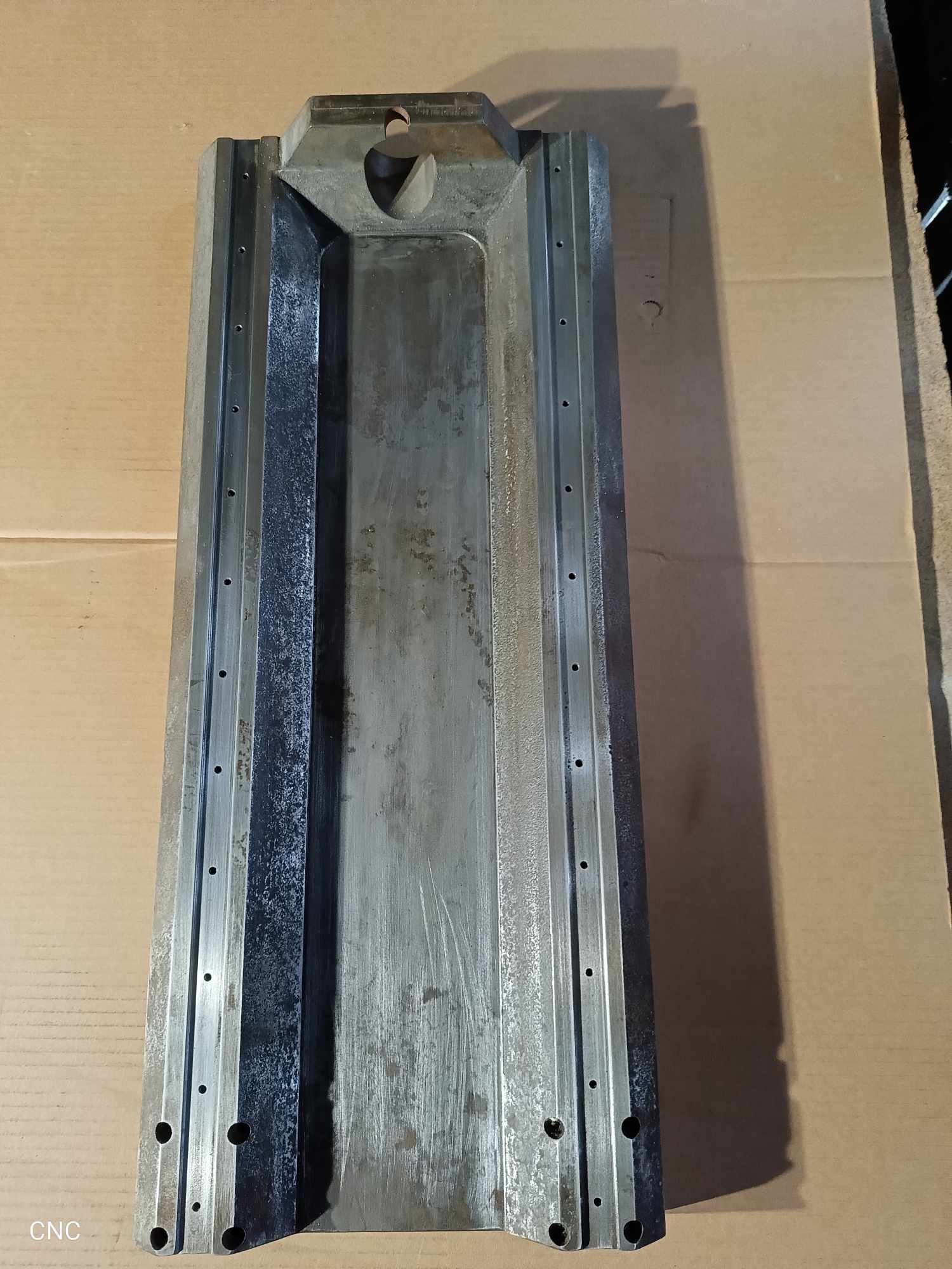

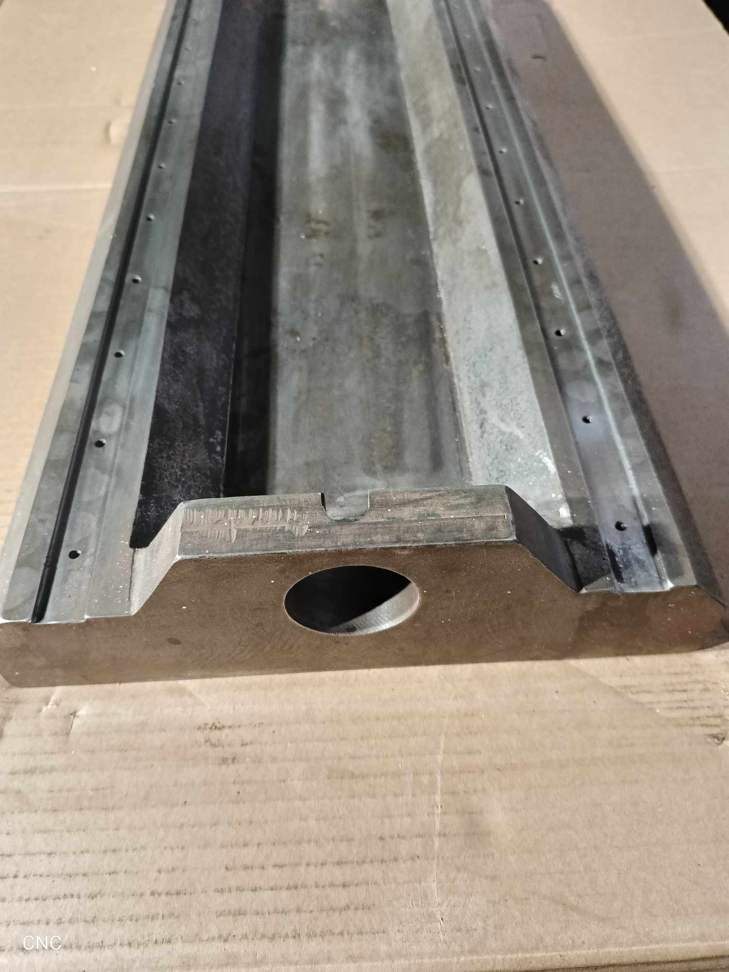

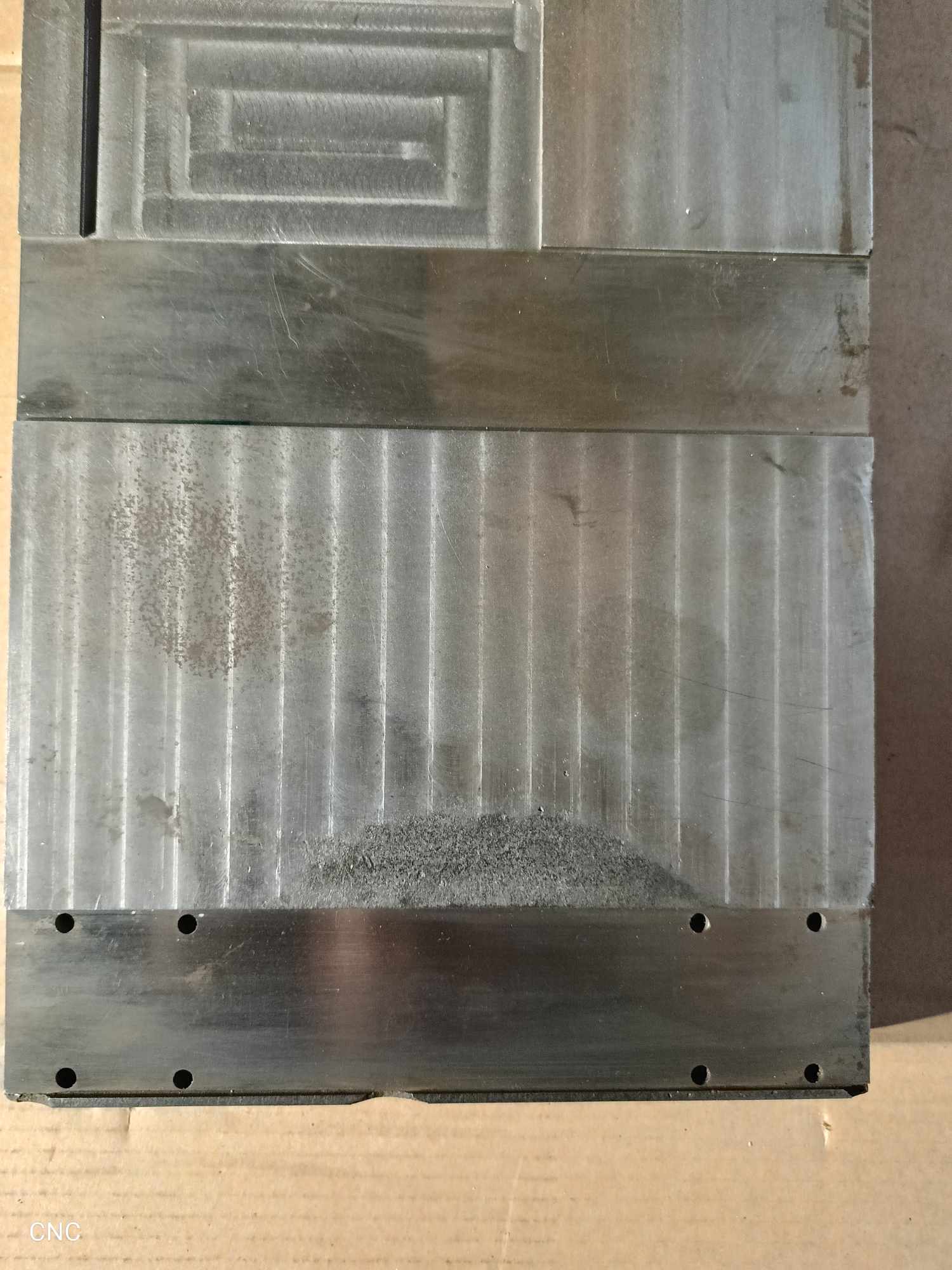

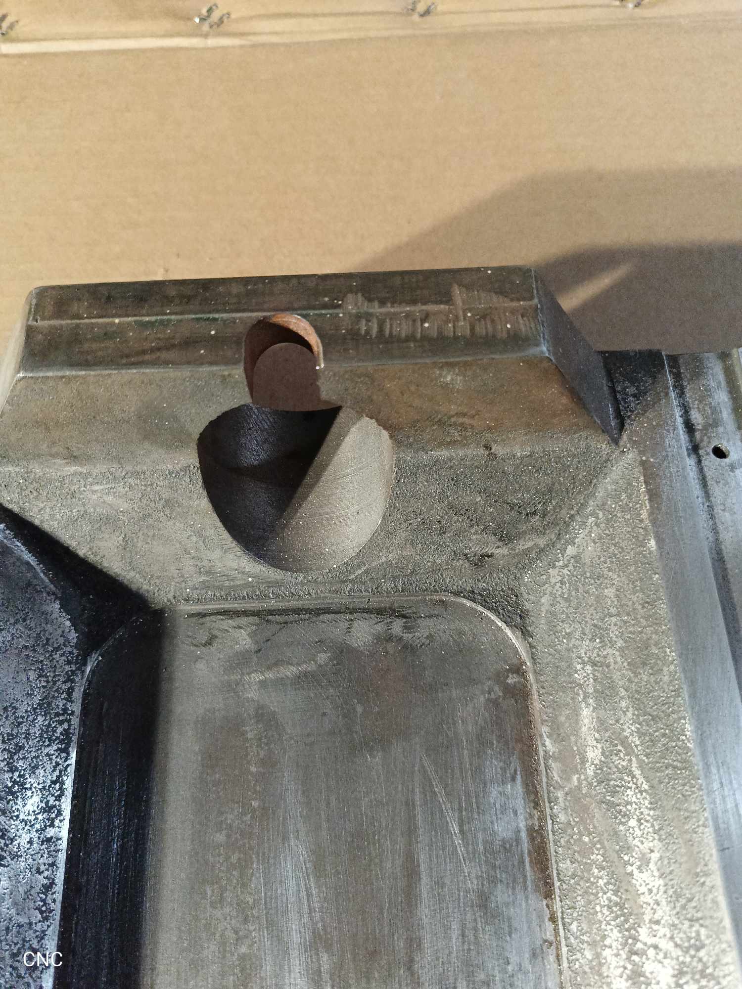

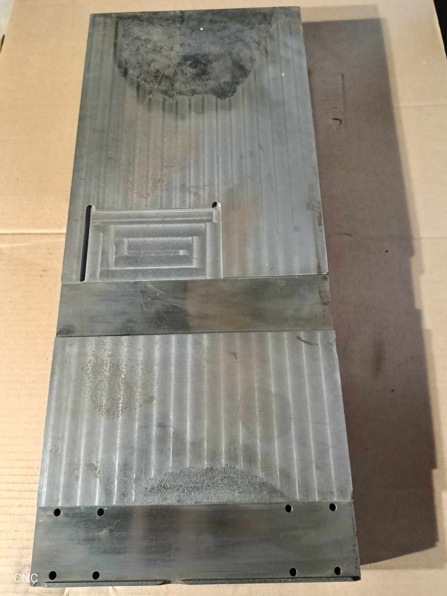

Na sprzedaż posiadam odlewy żeliwne do budowy osi z.
Odlewy są odpuszczone i obrobione pod prowadnicę w rozmiarze 20 firmy HIWIN lub TBI.
Na płycie osi z wyfrezowany rowek pod klin dla wrzeciona.
Na płycie osi x/z do wywiercenia otwory pod górne wózki.
Wymiary płyty osi x/z
wysokość - 710 mm
szerokość - 300 mm
grubość w miejscu prowadnic - 60 mm
rozstaw osiowy prowadnic - 220 mm
Płyta osi z :
wysokość - 460 mm
szerokość - 300 mm
grubość - 40 mm
rozstaw osiowy między wózkami - 220 mm
Kupującemu udostępnie kompletny projekt po zakupie.
Idealny materiał do budowy frezarki cnc.
Posiadam do niej nową śrubę kulową (wiórkowaną) firmy HIWIN ( nie jest przedmiotem aukcji, dostępna za dopłatą). Możliwość montażu prowadnic - do dogadania.
Waga odlewów - 70 kg.
Wysyłka na półplecie zgodnie z cennikiem furgonetka lub odbiór osobisty
Cena dla forumowiczów - 1000 zł
