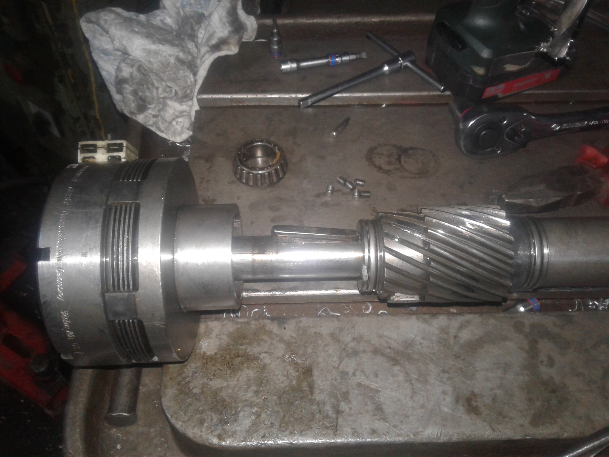

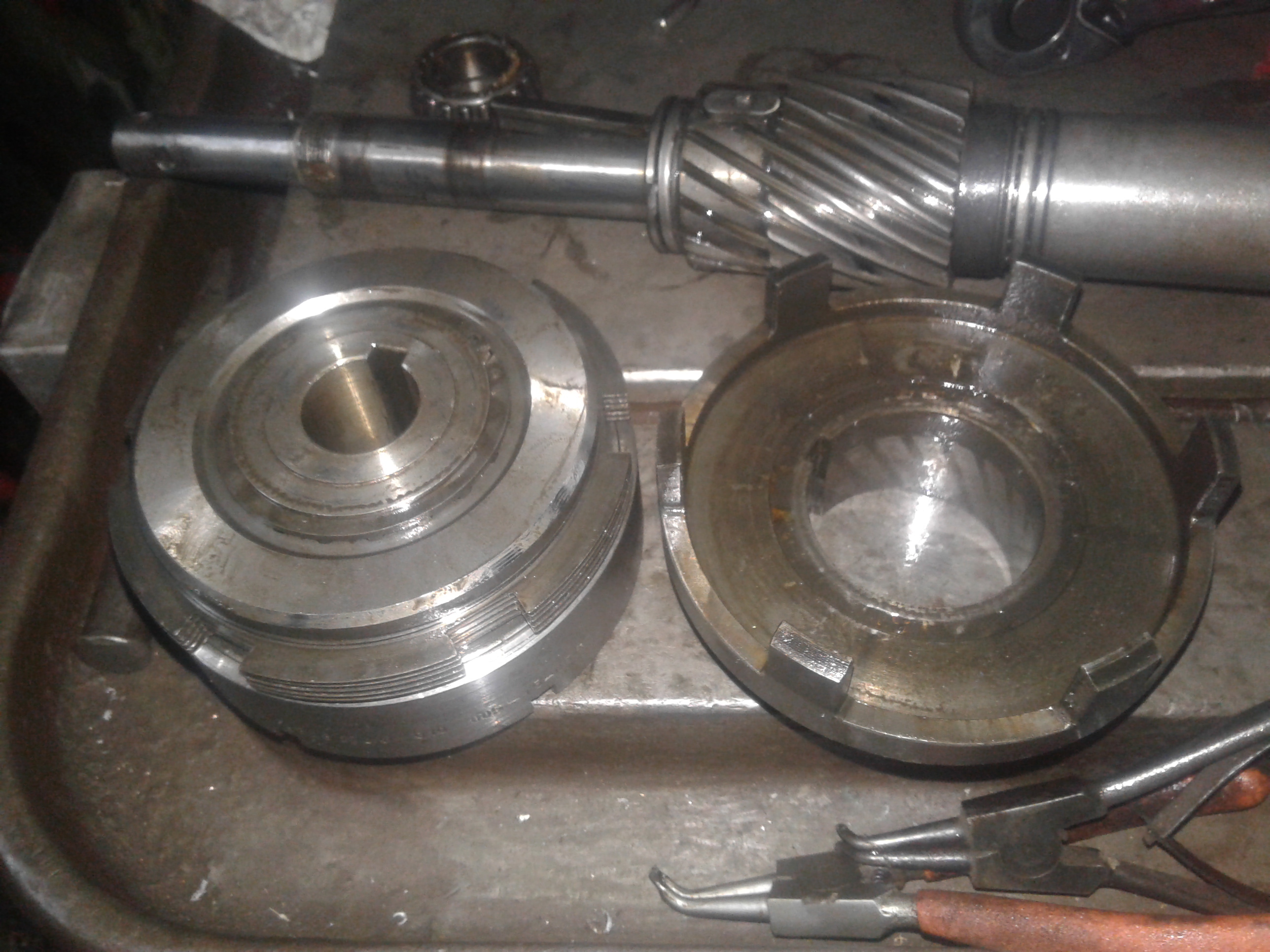

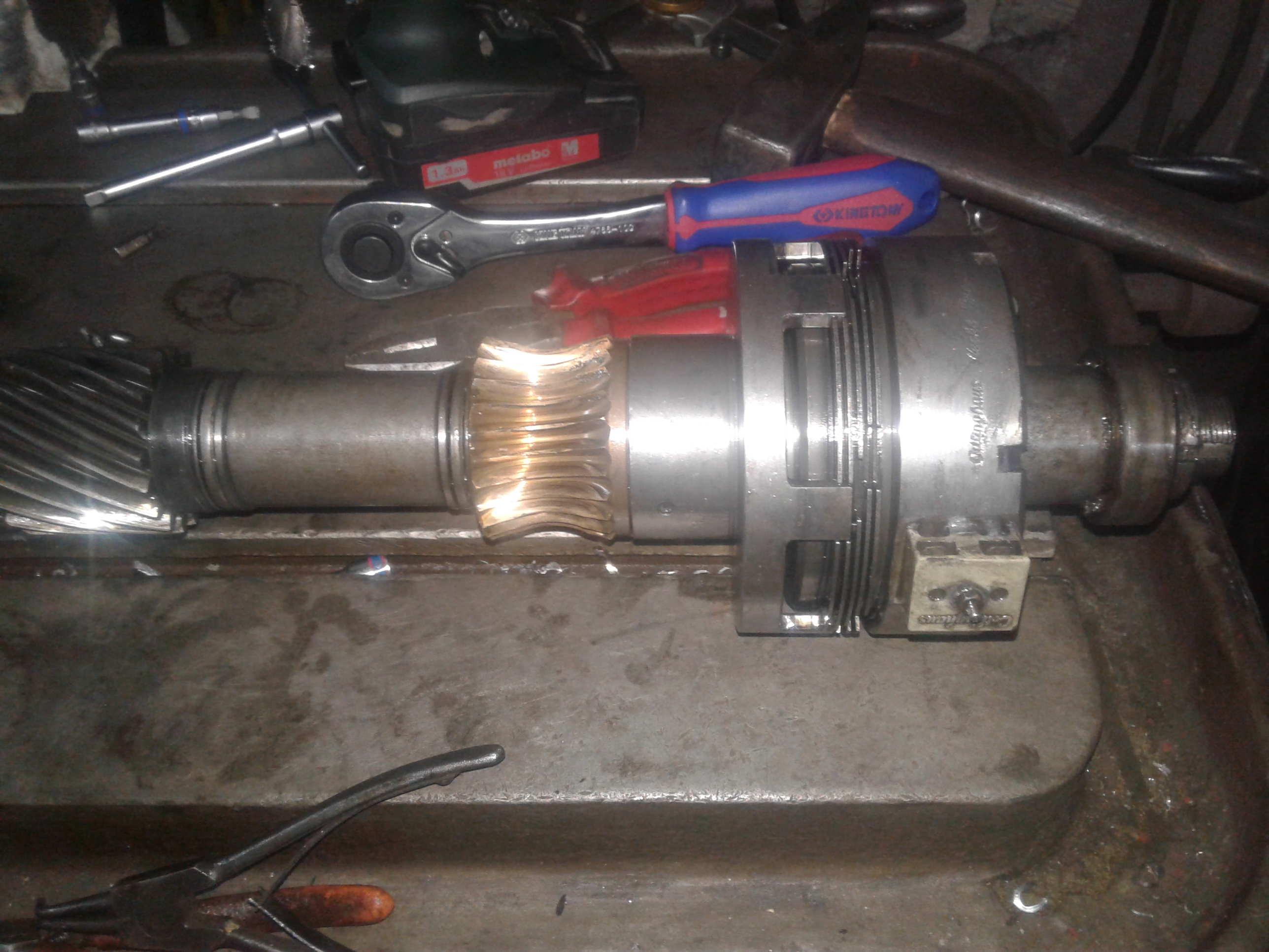

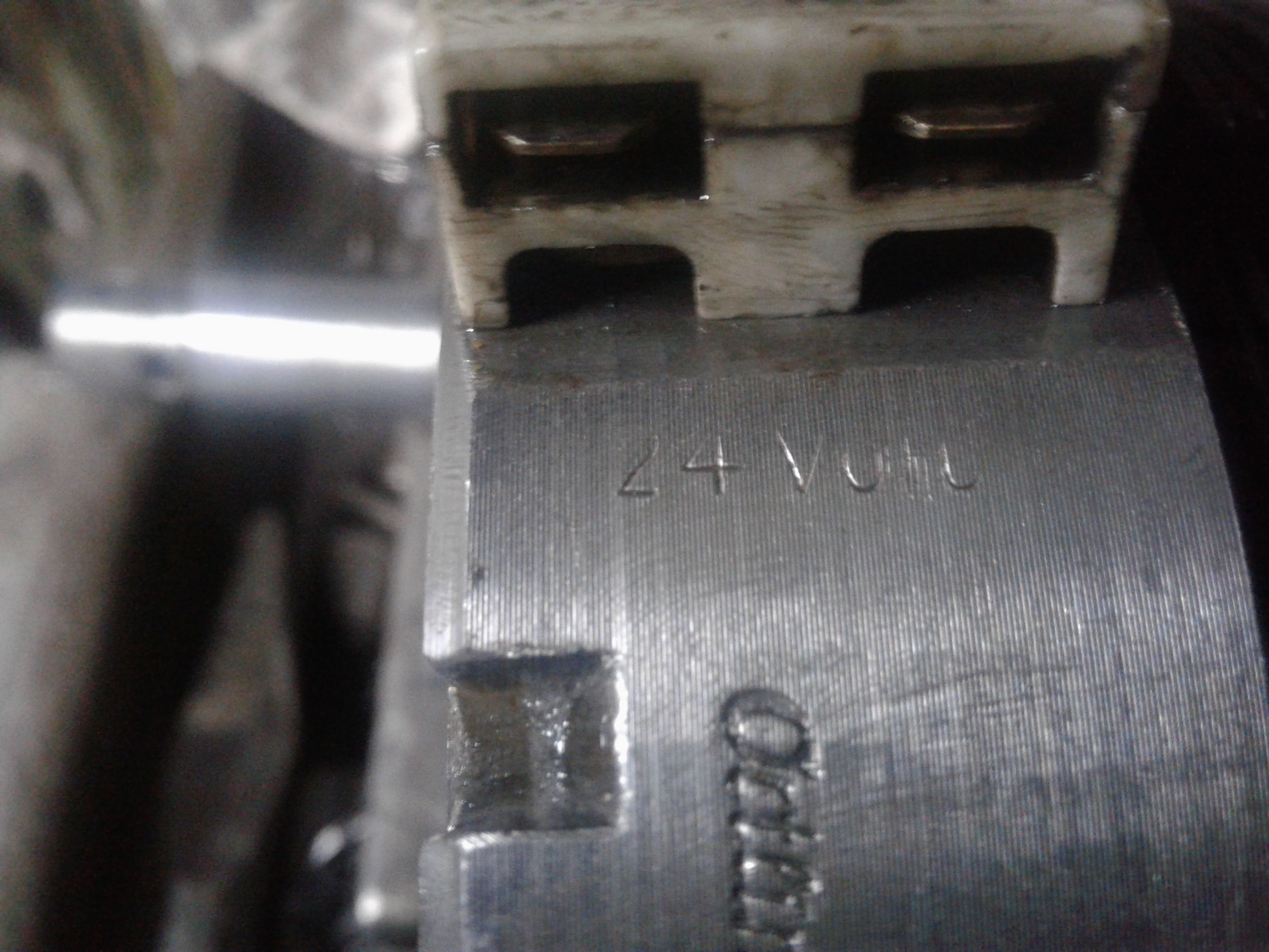

W mojej frezarce Reckermann Fu 1000 pojawil sie dosc duzy problem. Niedawno ją kupiłem i dotąd stała nie używana ale jak oglądaliśmy ja z ok 3 miesiace temu to wszystko bylo ok. Przejdzmy do rzeczy - zginęły mi wszzytkie posuwy i robocze i przyspieszone. Poprzedni wlasciciel mowi ze to temu ze jest zimno i olej sie zrobił bardzo gęsty i temu nie działają . Jakoś mnie to nie przekonało ;) zacząłem więc rozbierać maszynkę i okazało sie że są tam w niej dwa sprzęgiełka tarczowe i to właśnie na nich gubi sie posuw. tak jakby się ślizgają. Włączane są one elektrycznie napięciem 24v( pierwszy raz sie z takim czymś spotykam ). Napiecie do tych sprzęgieł (jak włączam dany posuw) dochodzi patrzyłem miernikiem. Może ktoś miał juz podobny problem. Może ktos wytlumaczy mi na czym polega zasada działania(włączania) tych sprzegiel? Bardzo prosze o pomoc.
tu kilka fotek:
Tak wygląda oś na ktorej sa te dwa sprzegielka, te przy kole zębatym mosięznym jest od posuwu roboczego te drugie od przyspieszonego. Sąone taskie same porownywalem oznaczenia i wizualnie tez - sa identyczne.
Sprzeglo od srodka.

Poprzedni właściciel może mieć odrobinę racji tzn. jak cewka słaba na sprzęgle, a olej gęsty to nie ma siły wrzucić biegu... Kumulacja dwóch przyczyn daje niesprawność... Zacznij od sprawdzenia cewek czy jak dasz porządne 24V to wyrzuci na sucho czy nie?

Ponawiam podpowiedz - sprawdz najpierw cewki :) Potem okładziny cierne :) Po trzecie wlej odpowiedni olej - to są sprzęgła mokre i w nieodpowiednim oleju nie będą działać :) (jak w motocyklu)
PS Jeśli olej był nieodpowiedni to musisz dodatkowo umyć (odtłuścić) okładziny ze starego oleju, żeby chwyciły nowego - na starym mogą się nie lepić i ślizgać :(

Na pierwszej fotce to całkiem rozkręcone.

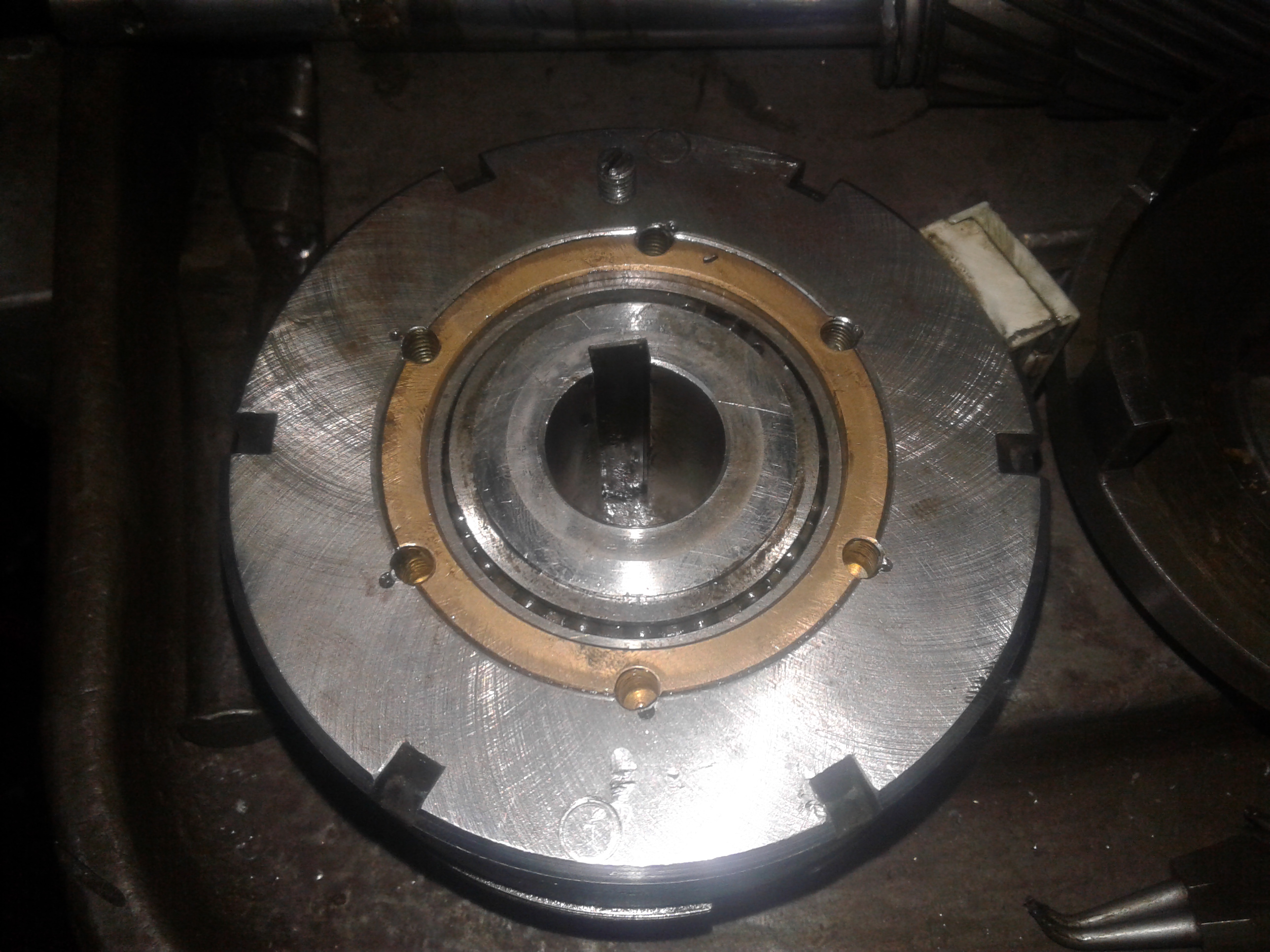

A jak je dobrze sprawdzic? Mam to wszystko teraz rozebrane i chciałbym wykluczyć wszystkie możliwości bo trochę tego rozbierania było. A co do oleju to hmmm... będę mógł dopiero sprawdzić jak złożę wszystko (chyba? ) Ale wydaje mi sie ze jak bez oleju też było zle czyli wina jakby bardziej jest tych cewek sa jakby za słabe, za słabo ściągają do siebie tarczki . Ktos wytlumaczy jak je sprawdzić? ;)
Aaha co to tych tarczek są one całe metalowe nie ma na nich żadnej okładziny ciernej . I tak chyba powinno być bo na przekladkach sa takie rowķi po obwodzie jakby na olej..

czeski02 pisze:są one całe metalowe nie ma na nich żadnej okładziny ciernej
Takie tarczki też występują. Nie zawsze mają okładziny :)

Podłączyć 24V i sprawdzić czy wyrzuci cylinder. Powinno być słuchać "puk" i powinien się wysunąć cylinder który dopycha tarczki cierne do koszyka... Przy czym jeśli mechanizm jest ciasno pasowany to ruch cylindra może być minimalny rzędu 1-2mm... Jeżeli wypchnie cylinder to następnie sprawdzić siłę wypychania - najprostsza metoda to ustawić cylinder na wadze, docisnąć od góry na stałe (zablokować na czymś co się nie podda np. w wiertarce stołowej), wytarować wagę na zero z napiętym cylindrem i załączyć 24V... Po odczytaniu wskazania wagi będziesz wiedział z jaką siłą prze cylinder... Przy czym uwaga - siła może być dość duża i jeśli użyjesz zbyt małej wagi to w najlepszym wypadku wyjdzie z zakresu, w najgorszym ją uszkodzisz :(
