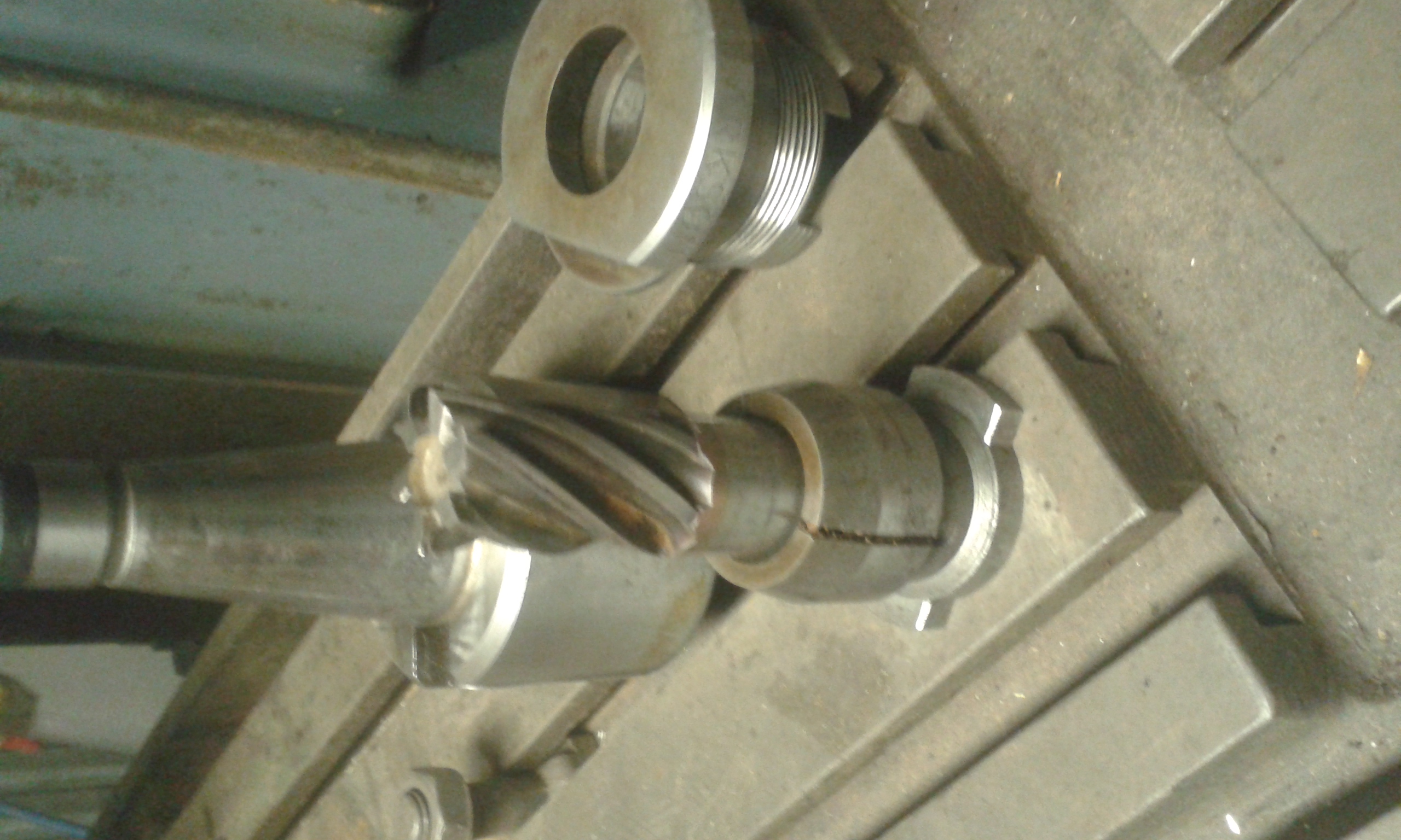

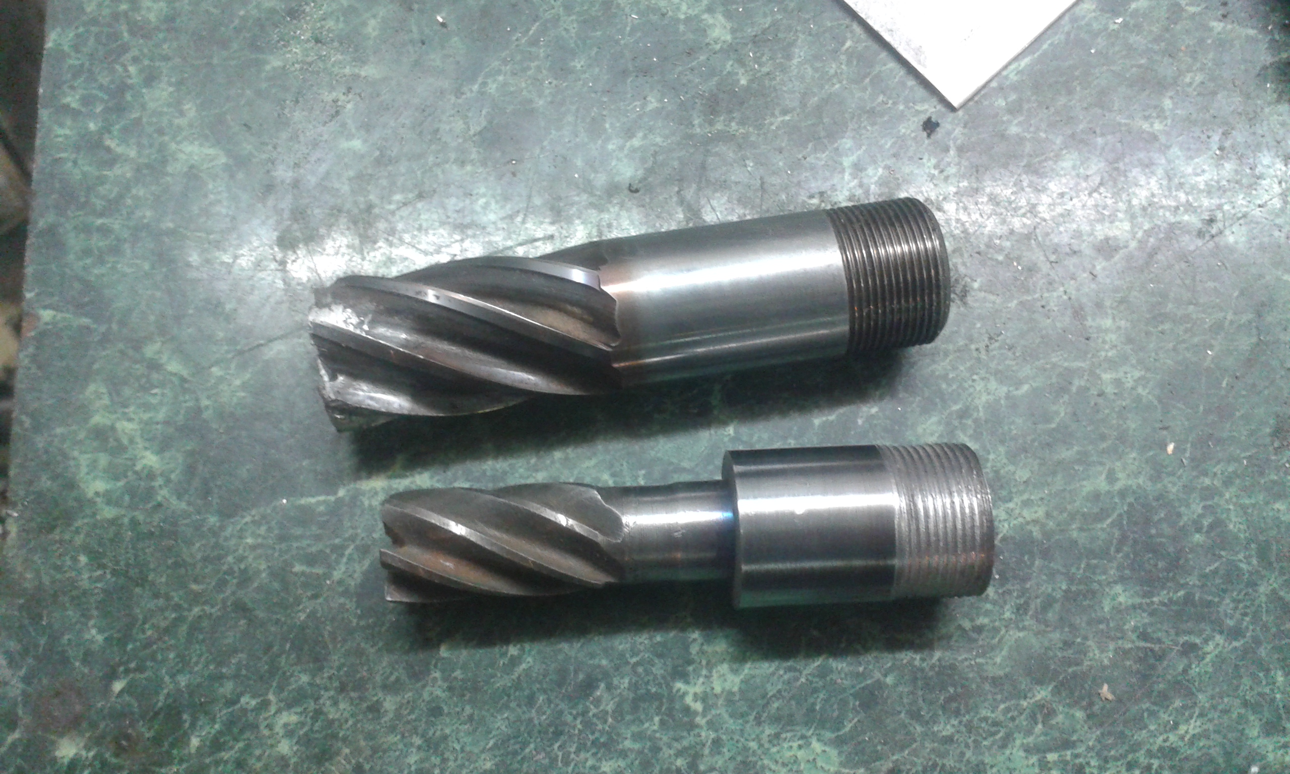

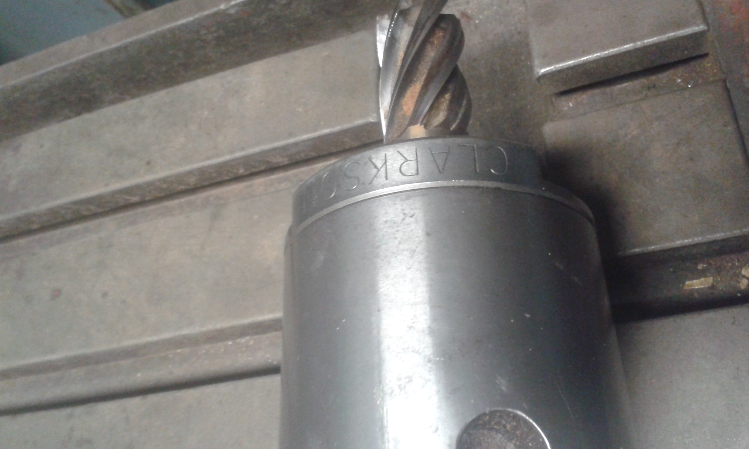

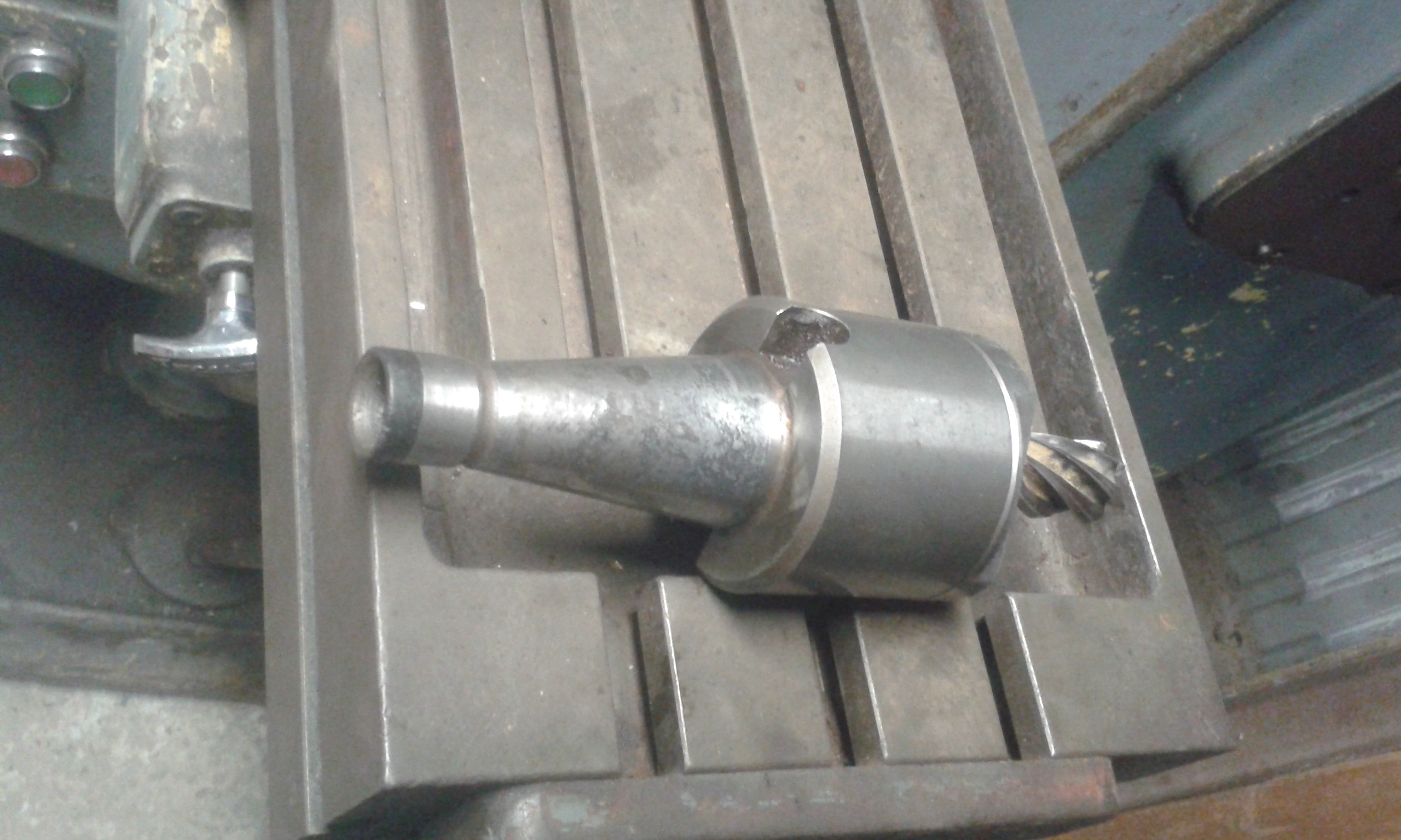

Kolejne moje pytanie pojawia się z powodu znacznej niewiedzy. Posiadam taki typ mocowania jak na zdjęciu i dylemat: kompletować frezy do obecnego trzpienia czy zainwestować w taki z tulejkami zaciskowymi? Co jest najbardziej korzystne jako podstawowy osprzęt do planowania materiału i wykonywania prostych rowków? Obrazek Obrazek Obrazek

Kup jakąś ERke na stożku ISO są w miarę tanie, a będziesz mógł bez problemy dokupić tulejki mocujące. Do tego co masz to chyba na alegru nawet ciężko znajść .

Składzik w Lbn jest skarbnicą wszelkich tulejek/trzpieni starego typu ale nigdy tam takich nie widziałem :( A jak tam nie ma tzn. że jest to albo nieosiągalne albo trafienie takiej graniczy z cudem :(
Steryd dobrze pisze... Przejdz na ER i problem z bani. Niedługo ERki będą nawet w biedronce sprzedawać :)

W takim wypadku zdobędę kilka sztuk do obecnego trzpienia i zbieram kasę na coś bardziej uniwersalnego :D Dziękuję za odpowiedzi!

ERka wcale majątku nie kosztuje... Wyjdzie niewiele więcej niż kompletowanie tego co masz... Szkoda pieniędzy... Tym bardziej, że jak widać na fotce stożek w tym trzpieniu już wyharatany niemiłosiernie... To jest ISO40?
Najtańsze z porządnych:
https://www.e-darmet.pl/oprawka-zacisko ... -9872.html
ER32 - zakres mocowania do 20mm
https://www.e-darmet.pl/oprawka-zacisko ... -9874.html
ER40 - zakres mocowania do 26mm
ER40 jest delikatnie droższa i tulejki do niej także ale mimo wszystko te 6mm więcej w średnicy robi robotę jak zaczniesz zakładać frezy składane... Jest mnóstwo fajnych frezów z mocowaniem 25mm, a to już w ER32 nie wejdzie :(
