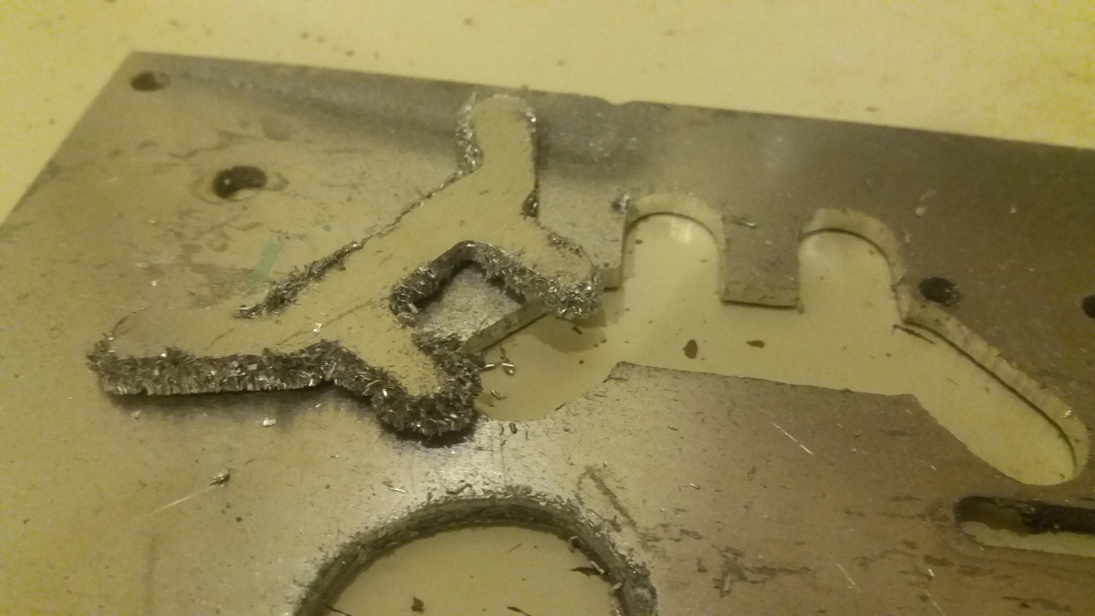

Post napisał: vividphotos » 07 mar 2017, 12:05
Proszę Kolegów o pomoc. Do tej pory frezowałem w plexi i poliwęglanie. Postanowiłem spróbować z aluminium. Frezuję frezem 1-piórowym z prędkością 800 mm/min. Zbieram po 1.5 mm przy każdym przejściu. Efekt tragiczny, co widać na zdjęciu. O ile krawędź otworu po detalu jest w miarę ok, to detal jest oblepiony wiórem a jego krawędź poszarpana.
Używałem też smaru w sprayu mecanocar.
Proszę o sugestie.
Moja maszyna to 6040 z wrzecionem 2.2kW na śrubach kulowych.Obrazek

Post napisał: Freeway » 07 mar 2017, 13:14
Spróbuj zamiast 1.5mm to po 0.5mm a szybciej. Zostaw te 0.1mm naddatku z boku i 0.2 - 0.3mm od dołu i drugi raz leć bez naddatków. Czasami frez 1 piórowy po prostu się nie nada, zależy od maszyny, możesz spróbować 2 pióra, koniecznie węglik.

Post napisał: Emil1992 » 07 mar 2017, 15:46
Zmień kierunek obrotu freza

Post napisał: mike217 » 07 mar 2017, 18:37
dla freza fi 3 moje parametry : frez dwupiórowy
f900 mm/min
Ap-0,4mm
S-24000
Chłodzenie koniecznie mgłą olejową, bez tego chwila i kaszana po frezie.

Post napisał: blasterpl » 08 mar 2017, 21:59
Zmienić kierunek obróbki , zwiększyć posuw i adekwatnie zmniejszyc przybranie , zdecydowanie lepsze chłodzenie/smarowanie lub wydmuch powietrzem. Detal oklejony wiórami bo nie są one odprowadzane z rowka po frezie tylko się w nim " mielą " .

Post napisał: vividphotos » 09 mar 2017, 18:50
Dzięki za porady. Spróbuję zbierać mniej materiału. Nie rozumiem jednej rzeczy, a mianowicie zmiany kierunku obróbki. Mam frez prawoskrętny i wrzeciono kręci się w prawo. Jak zmienię kierunek to raczej nie będzie ciąć ... :wink:

Post napisał: ajt » 09 mar 2017, 19:02
Zmiana kierunku obróbki, tzn. frez ma biegać naokoło detalu w drugą stronę. Wtedy detal będzie ok, a dziura po nim poszarpana :)

Post napisał: vividphotos » 09 mar 2017, 19:47
Czyli climb milling ? OK spróbuję :)

Post napisał: FTW » 09 mar 2017, 21:26
Tak jakby coś to zmieniało przy rowkowaniu całą szerokością frezu. W tym wypadku to bez znaczenia.
Sposób w jaki to robisz generalnie jest najgorszy z możliwych. Raz, że musiałbyś jakoś mocować detal przy odcinaniu, a dwa, po jednopiórowym frezie warto zostawić naddatek i przejechać dwupiórowym.

Post napisał: CFA » 09 mar 2017, 22:54
vividphotos pisze:Efekt tragiczny, co widać na zdjęciu. O ile krawędź otworu po detalu jest w miarę ok, to detal jest oblepiony wiórem a jego krawędź poszarpana.
[/url]
Musisz zmienić strategię i frezować detal a nie dziurę po nim.
To nie detal widać na zdjęciu tylko odpad. Albo zastosuj jakieś mostki
albo porządne mocowanie sztuki.
