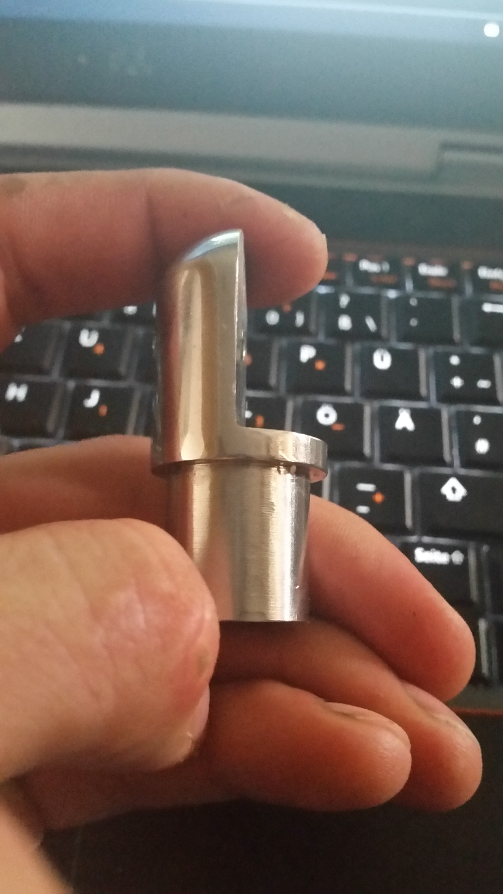

Witam zaczynam działalność i mam zlecenie na wykonywanie takich elementów z nierdzewki chciałbym sie zapytac odnośnie frezowania "stopki" Jakiej mocy bedzie mi potrzebna frezarka i jakie frezy?Obrazek

Do takich detali taką frezarkę bym wybrał
http://m.abplanalp.pl/wiedza-i-aktualno ... -cm-1.html
, a frezy dedykowane do obróbki tego materiału.
http://www.abplanalptools.pl/_download/ ... likowe.pdf

Nie wiem ile tego chcesz robić? 10 szuk? 1000 sztuk dziennie? Moim zdaniem to rzecz typowo na konwencjonalną frezarkę, najlepiej poziomą, są sztywne, niezawodne i tanie jak barszcz. Np. 6P80:
http://olx.pl/oferta/frezarka-pozioma-o ... 741332f988
Frez tarczowy trójstronny, np. taki:
http://sklep.dolfamex.com.pl/frez_sklad ... ,5660.html
Płytki do nierdzewki. Zrobić specjalny uchwyt, żeby frezować w jednum przejździe powiedzmy 20 sztuk. Mając dwa takie uchwyty można w czasie frezowania montować następną partię do drugiego przyrządu.

ASOR pisze:...Moim zdaniem to rzecz typowo na konwencjonalną frezarkę, najlepiej poziomą, ...
Ja wrzuciłbym to na tokarkę CNC z narzędziami napędzanymi .... , ale gość pyta o frezarkę.
Nie wiem ile tego chcesz robić? ...
To też jest istotna sprawa.
Tak czy siak tokarka CNC jest lepszym rozwiązaniem , bo zrobi się detal za jednym zamachem.

Zapotrzebowanie na moc zależeć będzie od parametrów jakie narzucisz (ae,ap,vf)(łatwo znaleźć wzory w internecie). Narzędzia w miare możliwości duże, takie żeby jak najszybciej usuwać materiał, uwzględniając oczywiście sztywność maszyny, mocowanie...

z względu na fundusze myślałem o frezarce konwencjonalnej TOSFA3V z ilością szt. bywa różnie, ale średnio na miesiąc 300szt.
jeżeli chodzi o narzędzia myślałem o frezach z płytkami

Pionówka moim zdaniem raczej nie ma sensu. Przy takiej robocie ma wyłącznie wady w stosunku do poziomej - mniej sztywna, cały czas trzeba pędzić przekładnię w główce, która hałasuje, zużywa moc i ma dodatkowe łożyska, które mogą się zużyć. Dodatkowo frezarkę poziomą da się wyposażyć w głowicę pionową, a pionowej nie da się używać jako poziomej. Pionówka ma sens, jeżeli robi prace typowe dla takiej maszyny - dłubanie rowków, kieszeni, wytaczanie.
Przy Twoim detalu frez tarczowy będzie lepszy niż walcowo-czołowy - lepsze chłodzenie, lepsze odprowadzanie wiórów, duża ilość zębów na dużej średnicy - czyli wysoki posuw minutowy przy niskich obrotach.
