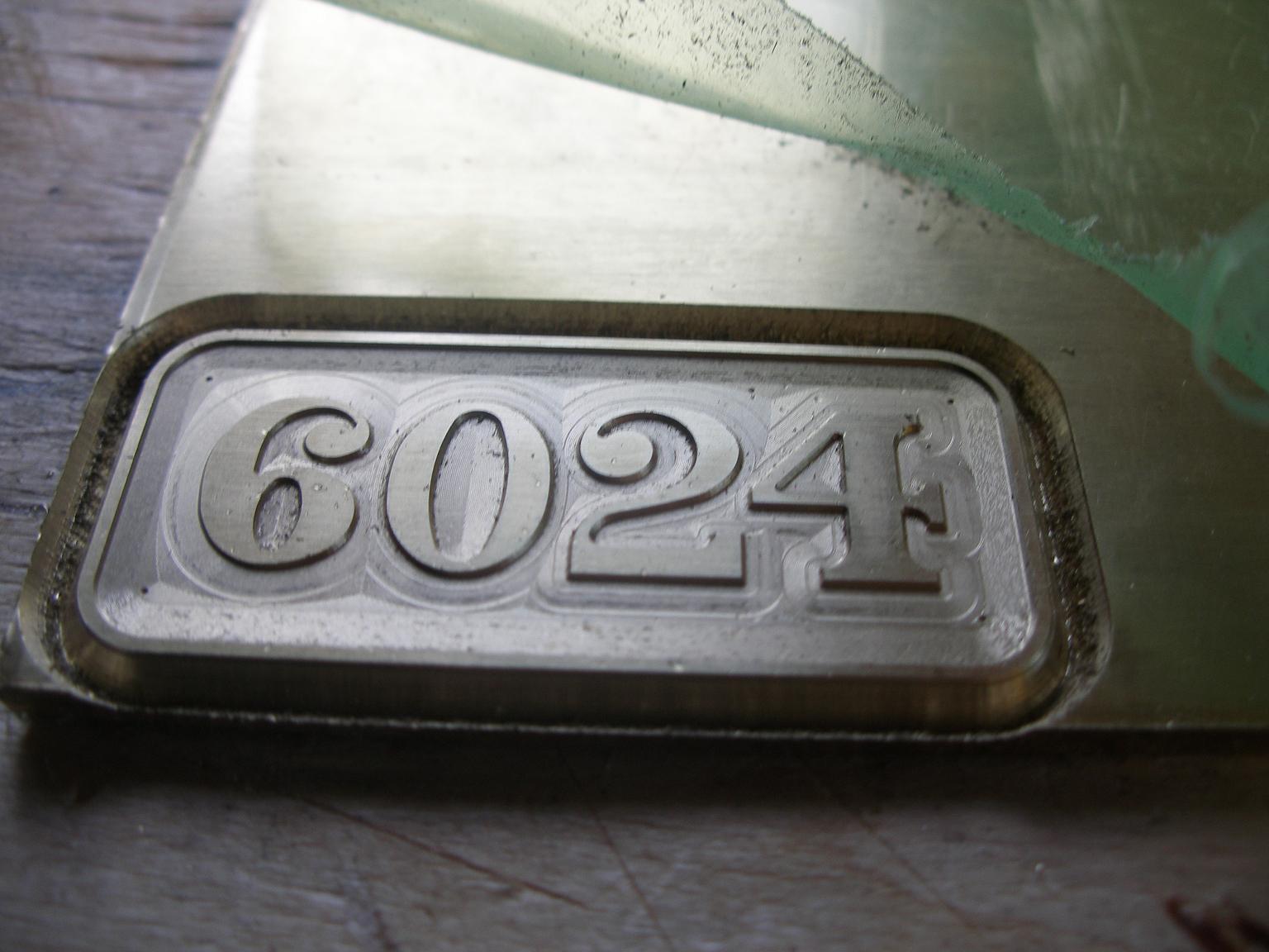

Post napisał: lolos » 12 wrz 2010, 21:39
No niestety 23tys obrotow, posuw 150mm/min i zlamalem 10 i 20 stopni, hehe poprawke dalem 60 stopni posuw 300mm/min do chlodzenia wd40, 50% skok
oto fotka z tego co wyszło.
Czy mogę w jakiś sposób poprawić jakość frezowania?
[ Dodano: 2010-09-12, 21:46 ]
chodzi mi właściwie o powierzchnię z tyłu liter. chodzi mi żeby była ona czysta a u mnie widać te ślady po frezowaniu.
[ Dodano: 2010-09-12, 22:00 ]
A możecie koledzy jeszcze doradzić jak powinienem grawerować taki numer, jaka strategia żeby zrobić to dobrze...

Post napisał: tomolc » 13 wrz 2010, 06:58
Zastosuj mosiądz grawerski a nie zwykły MO58 lub MO59
Wtedy parametry zmienią się obroty 8000 tys/min bez chłodzenia na sucho i idzie bez problemów.Wiór tego mosiądzu jest jak proszek naprawdę dobrze się graweruje a i grubość tego mosiądzu jest tolerowana w 0.01 wiec grawerowanie na głębokość jest idealne.Idealny do rycia i grawerowania narzędziami diamentowymi – linie powyżej 0,25 można grawerować frezami z węglika. Optymalny kąt freza to 25-30 stopni
