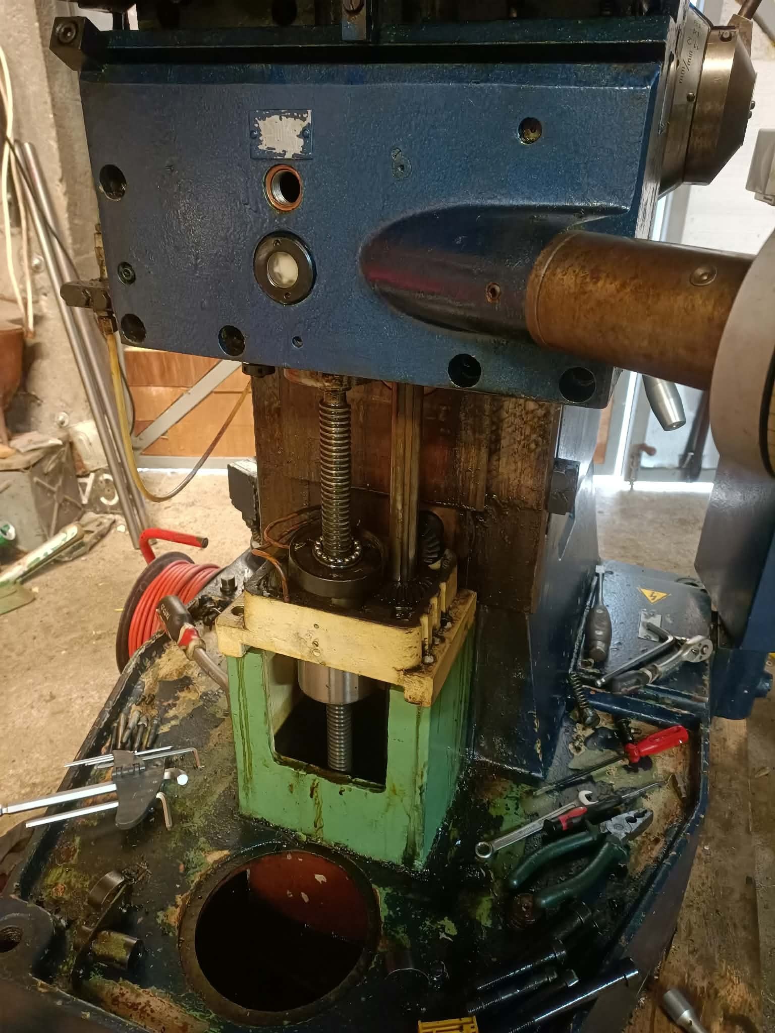

Witam. Mam pytanie jak rozmontować skrzynkę posuwu pionowego.
mikad
Posty: 15
Rejestracja: 29 paź 2015, 18:54
Lokalizacja: PL
Re: AVIA FNC25 - błąd odlewu? miska olejowa śruby Z
Post napisał: mikad » 25 paź 2023, 12:40
Rozkręcasz wszystkie śruby, ciągniesz lekko w dół i potem do siebie. Całość jest składana bez uszczelki i dawniej klejona jakimś hermetykiem albo innym gównem które i tak zawsze przeciekało więc trzeba czymś dobrze podważyć aby odkleić. Ja potem składałem na loxeal 5910 czy 5831 nie pamiętam już. Skrzynka posuwu stołu sama w sobie jest prosta i dość toporna a zarazem odporna na uszkodzenia, jedynym słabym elementem jest ośka wybieraka poziom/pion czy też jak kto woli załączania napędu, lubi się ukręcić dlatego oba te posuwy należy obsługiwać dość delikatnie bez siłowego szarpania.
DawidKaczyński
Posty: 3
Rejestracja: 26 wrz 2026, 17:36
Post napisał: DawidKaczyński » 17 paź 2026, 18:41
Czy jesteś w stanie nieco przybliżyć temat rozpołowenia suportu? Wykręciłem wszystkie śruby jakie tylko zauważyłem od frontu suportu oraz te od podpory śruby oraz wałka (niżej na zdjęciu, jasny element). Czy stół trzeba w nieco podnieść do góry i wtedy próbować? Domyślam się, że w tym momencie stół napiera od góry i należało by go ulżyć aby rozkręcić suport. Niestety u mnie zablokowała się dzwignia w kierunku góra/dół, posuw wzdłużny działa bez zarzutu, dlatego chciałem się tam jakoś dostać.
