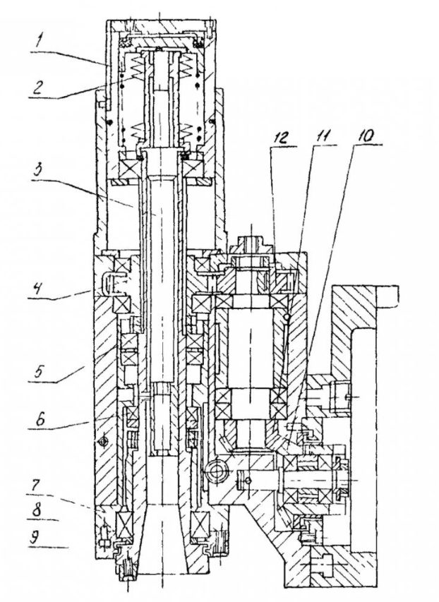

bear pisze:schemat systemu hydraulicznego
Jaki dokładnie schemat Cię interesuje? Schemat hydrauliczny, elektryka (sterowanie zaworami hydraulicznymi) czy masz na myśli rysunek złożeniowy takiej głowicy?
Pozdrawiam.
bear
Posty: 1321
Lokalizacja: Łódź
Re: Półautomat do wymiany narzędzi w głowicy
Post napisał: bear » 21 cze 2022, 06:01
Robert_K pisze:Jaki dokładnie schemat Cię interesuje?
Wystarczy nawet rysunek poglądowy albo sam opis działania takiego systemu

Robert_K
Posty: 1306
Lokalizacja: Podkarpacie
Post napisał: Robert_K » 21 cze 2022, 14:41
bear pisze:Wystarczy nawet rysunek poglądowy albo sam opis działania takiego systemu
Jakość nie powala, ale może coś podglądniesz. To jest fabryczna głowica z frezarki 67K25, nad którą się kiedyś zastanawiałem.
Pozdrawiam.
