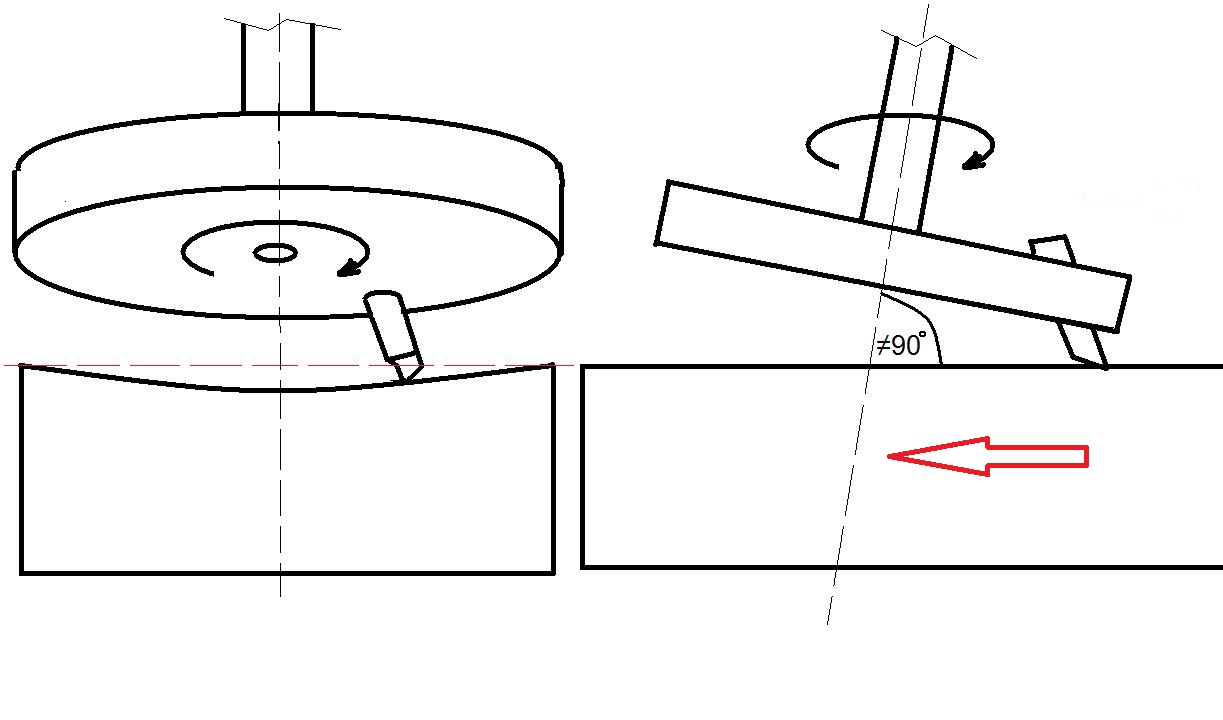

Frezuję zgrubnie głowicą fi100 na starej jarocince.
Ostatnio nie sposób ustawić sensownie prostopadłości wrzeciona.
Kiedyś przy frezowaniu w X z lewej do prawej i z prawej do lewej
dało się ustawić tak, że głowica brała przodem i delikatnie zarysowywała tyłem
zostawiając czasem jednolitą powierzchnię a czasem delikatny krzyżowy ślad na powierzchni
i cała powierzchnia zabierana głowicą miała jednakowy wymiar.
A teraz w jedną i w drugą stroną bierze przodem i tyłem
i dodatkowo na środku śladu jest 5 setek mniej niż na brzegach.
Jaki luz jest za to odpowiedzialny? Gdzieś w prowadnicach stołu
czy łożyska w głowicy? Maszyna pracuje tylko i wyłącznie
głowicami w pionie - imadło od kilku lat w stałym położeniu na środku stołu.
Frezowanie w 95% tylko w X - długość max 300mm - najczęściej drobiazgi do 100mm.

CFA pisze:..teraz w jedną i w drugą stroną bierze przodem i tyłem, i dodatkowo na środku śladu jest 5 setek mniej niż na brzegach.
głowicami w pionie..
Ja stawiałbym na:
- luz samego wrzeciona w tulei wysuwnej (łożyskowanie),
- luz tulei wysuwnej wrzeciona w korpusie głowicy(zacisk tulei?),
- luz całej głowicy na obrotnicy sanek kolumny(jeśli taką frezarka ma), ale to raczej mało prawdopodobne,
- luz sanek na jaskółce kolumny(kliny),
- no i najmniej prawdopodobne - rozbicie gniazda we wrzecionie lub zniekształcony chwyt trzpienia głowicy(nie przylega prawidłowo).
Albo kombinacja powyższych. Przesuwający się materiał dzięki powyższym luzom odchyla pod wpływem oporu skrawania oś narzędzia od pionu jak na rys. poniżej.
Gdyby miała to być (przy prawidłowo ustawionej głowicy) sprawka stołu, jego luzów na karetce krzyżowej, to nie byłoby "łódki" w materiale tylko "schodki" lub "rybia łuska"...

Z luzów stołu i drgań dostaję "baranki" i nieoczekiwanie większy wymiar tam gdzie podparcie imadłem.
Tak się spodziewałem, że gdzieś oś wrzeciona "lata". Skoro nie da się nic wyregulować, to poczekam aż zacznie mi to mocno przeszkadzać, a potem pomyślę co da się zrobić by najmniejszym nakładem sił odzyskać prawidłową geometrię.

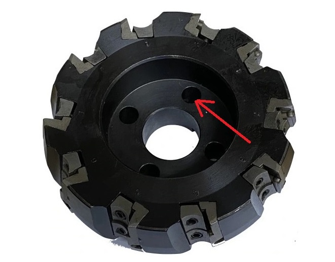

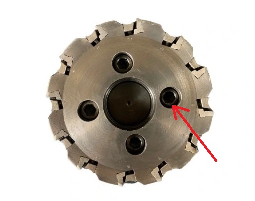

... Spróbuję jeszcze podociągać śruby w mocowaniu głowicy ....
Głowice ⌀ 200 itp. stosowałem swego czasu na dużych frezarkach obrabiając płyty pod tłoczniki i wykrojniki .
...... , po tej obróbce i tak szły one na szlifierkę karuzelową.
W frezarkach tych miałem stożek 50
Mocowanie głowicy , tj. stożek był mocowany do wrzeciona za pomocą końcówki ściągającej pneumatycznie , a samą głowicę przykręcałem tymi śrubami (patrz; foto) bezpośrednio do wrzeciona.
W ten sposób zestaw był na tyle sztywny , że jakoś wióry leciały i powierzchnia była znośna.
Spróbuj tak i się przekonaj.
