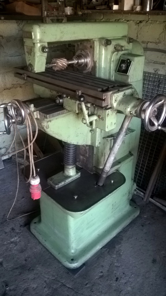

Nabyłem frezarkę narzędziową Avia FNC 25, jest to model ze srubami kulowymi, ogólnie frezarka jest w przyzwoitym stanie. Niestety miałem małą przygodę, z powodu nie ustawionej krańcówki wrzeciennik wraz z belką wyjechał na posuwie za daleko do tyłu i urwał tuleje/korpus przekazujący obroty z przekładni na wrzeciono. Wymontowałem wyżej wymienioną część w celu naprawy mocowania (uszkodzona podstawa i wyrwane mocowanie przez otwór pod srubę) ale po dołożeniu tego korpusu w jego docelowe miejsce pozostaje szczelina jak na zdjęciu. Koła zębate są ze sobą ustawione tak żeby się zazębiały, lecz szczelina pozostaje. Czy w tym miejscu powinna iść jakaś podkładka czy tak jest ok?
Co ciekawe takie samo uszkodzenie miało już kiedyś miejsce za poprzedniego właściciela ponieważ widać ślady po spawaniu w dokładnie tym samym miejscu. Korpus jest raczej żeliwny i pewnie nie będzie to prosty temat żeby dobrze to pospawać.
Generalnie szukam osoby która miała styczność z tym modelem frezarki, bądź też naprawiała lub remontowała swoją maszynę, ponieważ mam też kilka innych rzeczy do ogarnięcia. Sam też mogę zaoferować swoją pomoc, ponieważ kilka rzeczy we frezarce już zrobiłem więc coś już o niej wiem. Pozdrawiam i zapraszam do dyskusji.
