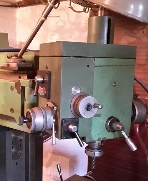

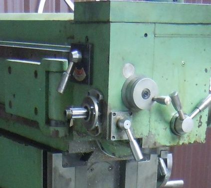

Potrzebuje pomocy odnośnie frezarki X8132A.
Moje pytanie dotyczy załączania automatycznego posuwu pinoli a dokładnie to gdzie go się załącza ?
Brakuje u mnie elementów skali po lewej stronie głowicy i sądzę, że tam coś było ?
W DTR jest napisane, że automatyczny posuw załącza się radełkowanym pokrętłem (odpowiednio w prawo załączone, w lewo zwolnione) lecz niestety brakuje rysunku odnośnie tego opisu.
Zdjęcie kompletnej głowicy z neta i mojej :
Dziękuje z góry za pomoc :)

Ostatnio kupiłem taką maszynę z DTR-ka i ćwiczyłem na niej wszystkie mechanizmy więc coś mogę podpowiedzieć. Posuw pinoli załączasz tą małą chromowaną dźwignią na dole z lewej strony. Przełączasz ją w lewo i posuw się załącza. Wyłączasz posuw wciskając to małe radełkowane pokrętło znajdujące się w środku tej skali po lewej stronie. Akurat u Ciebie brakuje samej skali jak i tego radełkowanego pokrętła.
