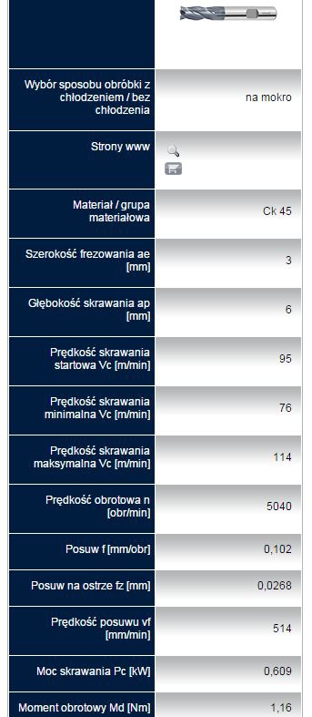

Masz rację ale jakoś nie mogę się jeszcze oswoic z tym że przy maxymalnym posuwie 6mm frez zaatakuje materiał i będzie go targał,zwłaszcza że pierwsze przejście jest w rowku-całą powierzchnią,potem frezuje juz krawędzią/ W piankach nie było tyle naprężeń...ze stalą muszę się jeszcze oswoi
Parametry dla freza 6mm?

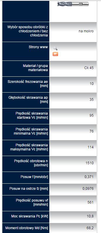

Te tabelki, które wyliczają parametry skrawania nie uwzględniają podstawowego parametru: żywotności narzędzia czy też skutecznego czasu skrawania z tymi parametrami.Turner77 pisze:Dzięki za szybką odpowiedzale szczerze mówiąc jestem trochę zaskoczony tymi obrotami ponieważ gdy byłem ostatnio u znajomego to frezował on frezem bodajże fi 25 na obrotach 125 -180 obr/min i mówił ze to najlepsze parametry
a za jednym przejściem brał 2-3 mm
Czas maleje mniej więcej odwrotnie proporcjonalnie do kwadratu prędkości

No tak ale przy takich dużych obrotach jak np 1500 obr/min frezowanie fezem fi 20 -22 to frez chyba prędzej by sie zagrzał i stępił niż zebrał materiał

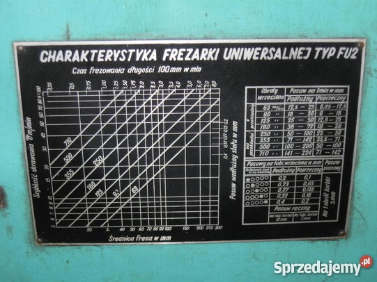

chodziło mi o bardziej takie praktyczne parametry aniżeli katalogowe. Osobiście pracuje na frezarce fu 2 i posuw nastawiony jest na najmniejszy z tym że w tej maszynie szybkość posuwu zależy od obrotów wrzeciona i dla frezu fi 22 mam około 180 -200 obr/min i fez tak szybko się nie tępi myślałem nawet nad zmniejszeniem obrotów ale nie jestem pewny czy to dobry pomysł ?
A tu tabela od frezarki fu 2

Bardzo przyzwoite parametry jeśli to frez HSS zwykły D22. Przy 200 obr/min masz prędkość skrawania rzędu 14m/min co dla narzędzia z HSS jest w normie - można wyżej, można niżej w zależności jak mocowanie i chłodzenie pozwala. Teoretycznie spada produktywność, ale to już zależy od polityki w firmie. Znam firmy takie, gdzie narzędzia jadą na max prędkości i max posuwy, kopią tony materiału i z uwzględnieniem zużycia maszyn, narzędzi, ostrzenia wychodzą na plus. A jak komuś któryś z tych elementów "szwankuje" - albo ma tylko jedną maszynę i nie chce jej zarżnąć, albo nie ma tanich narzędzi, albo nie ma dobrego ostrzenia, to jedzie wolniej i tyle.Turner77 pisze:dla frezu fi 22 mam około 180 -200 obr/min i fez tak szybko się nie tępi myślałem nawet nad zmniejszeniem obrotów ale nie jestem pewny czy to dobry pomysł ?![]()
