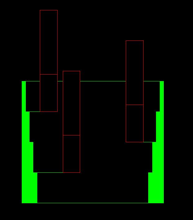

Czy wolno frezować w głąb poniżej, obszaru roboczego freza.

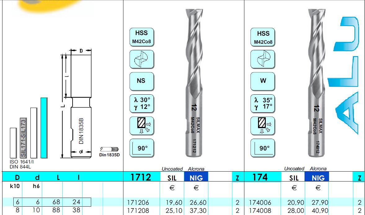

Frez 6mm ma części roboczej 24 mm
xsherlock
Posty: 10
Rejestracja: 10 gru 2010, 15:22
Post napisał: xsherlock » 16 gru 2010, 23:48
ok to mam juz jakies pojęcie jak to zrobić, kupic głęboki frez, szczegolnie ze mam jeszcze do zrobienia radiator który bedzie potrzebować jeszcze wiekszego zagłębienia.
Najdłuższe jakie znalazlem to takie, co o nich myslicie?
Toś zna jeszcze dłuższe?
maz
Posty: 894
Rejestracja: 20 cze 2007, 22:55
Lokalizacja: Blachownia
Post napisał: maz » 16 gru 2010, 23:53
Kupilem ostatnio D10 do aluminium, podobny do tego na zdjeciu. Dlugosc robocza ok 60-70.
Jutro sprawdze firme, bo kupowalem od swojego lokalnego handlarza, a ma rozne.
Kazde parametry sa idealne, czasami tylko narzedzia sa malo wytrzymale :-)
Kazdy wymiar da sie osiagnac, czasami wystaczy docisnac mocniej urzadzenie pomiarowe ;-)

MxM
Posty: 228
Rejestracja: 21 mar 2008, 11:41
Lokalizacja: Łódź
Post napisał: MxM » 17 gru 2010, 08:50
Mozna szlifowac, mozna kupic gotowe:
http://www.dolfamex.com.pl/produkt,1187,pl.htm
Sr cz roboczej 6mm, szyjka 5,8mm, dl robocza 50mm, całkowita 105mm.
Jesli nie ma takiej potrzeby frezuj mozliwie najkrotszym. Nie kupisz jednego freza do wszystkiego.
tomolc
Posty: 707
Lokalizacja: Mazowieckie
frez
Post napisał: tomolc » 17 gru 2010, 10:22
Można i frezem o krótkiej części roboczej tylko na każdej głębokości inną korekcją narzędzie
wybieranie kieszeni od środka do zewnątrz a na końcu wykończeniówka frezem o części roboczej większej niż otwór wtedy nie odepchnie narzędzia dołem bo ma dużo mniejsze opory skrawania
