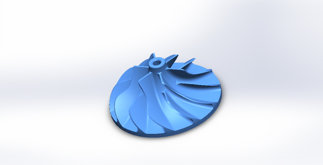

zacznę od tego, że jestem nowym użytkownikiem forum i może zamieszczam temat w niewłaściwym miejscu, ale potrzebuje pomocy w wykonaniu odlewu. Dokładnie chodzi o zaprojektowanie kanałów wlewowych tak aby uzyskać zadowalający odlew wirnika. Bardzo proszę o osoby który mają jakieś doświadczenia z odlewania o propozycje jak wykonać odlew przedmiotu: Obrazek
Dodam, że chciałbym to odlać stopem Wooda i muszę to zrobić metodą wosku traconego. Cały projekt zakłada wydrukowanie 3D wirnika i wykonanie modelu (pokazowego , bez praktycznego zastosowania )

Słabe podręczniki czytasz. Odlewa się od najgrubszego przekroju, do najcienszych. W przypadku wirnikow takich jak Twój naturalnym rozwiązaniem jest odlewanie w dolną cześć wału. Oczywiście w odlewie nie będzie otworka.

Można wydrukować w technologi DMLS jeśli to jedna sztuka i będzie z metalu i do pokazywania się nada a może nawet z tytanu jeśli ktoś ma odpowiedni budżet.
W Polsce są takie urządzenia i wykwalifikowani ludzie
