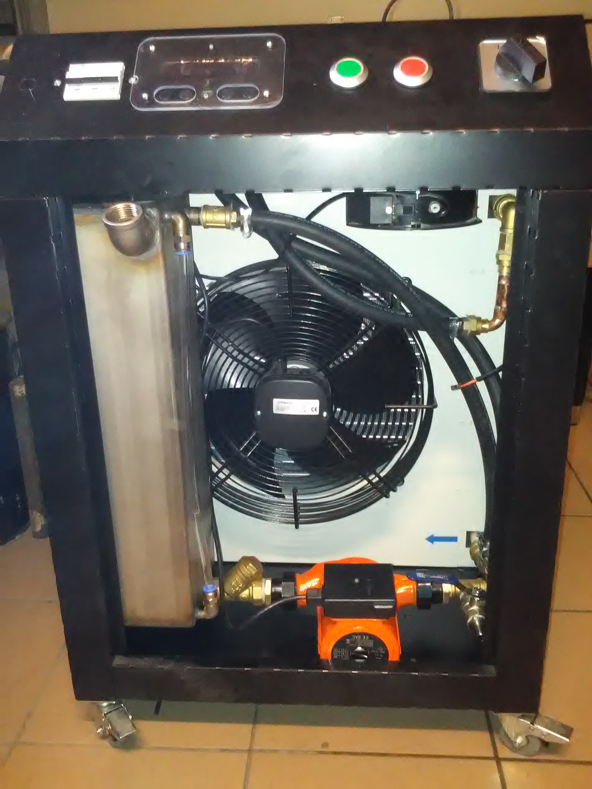

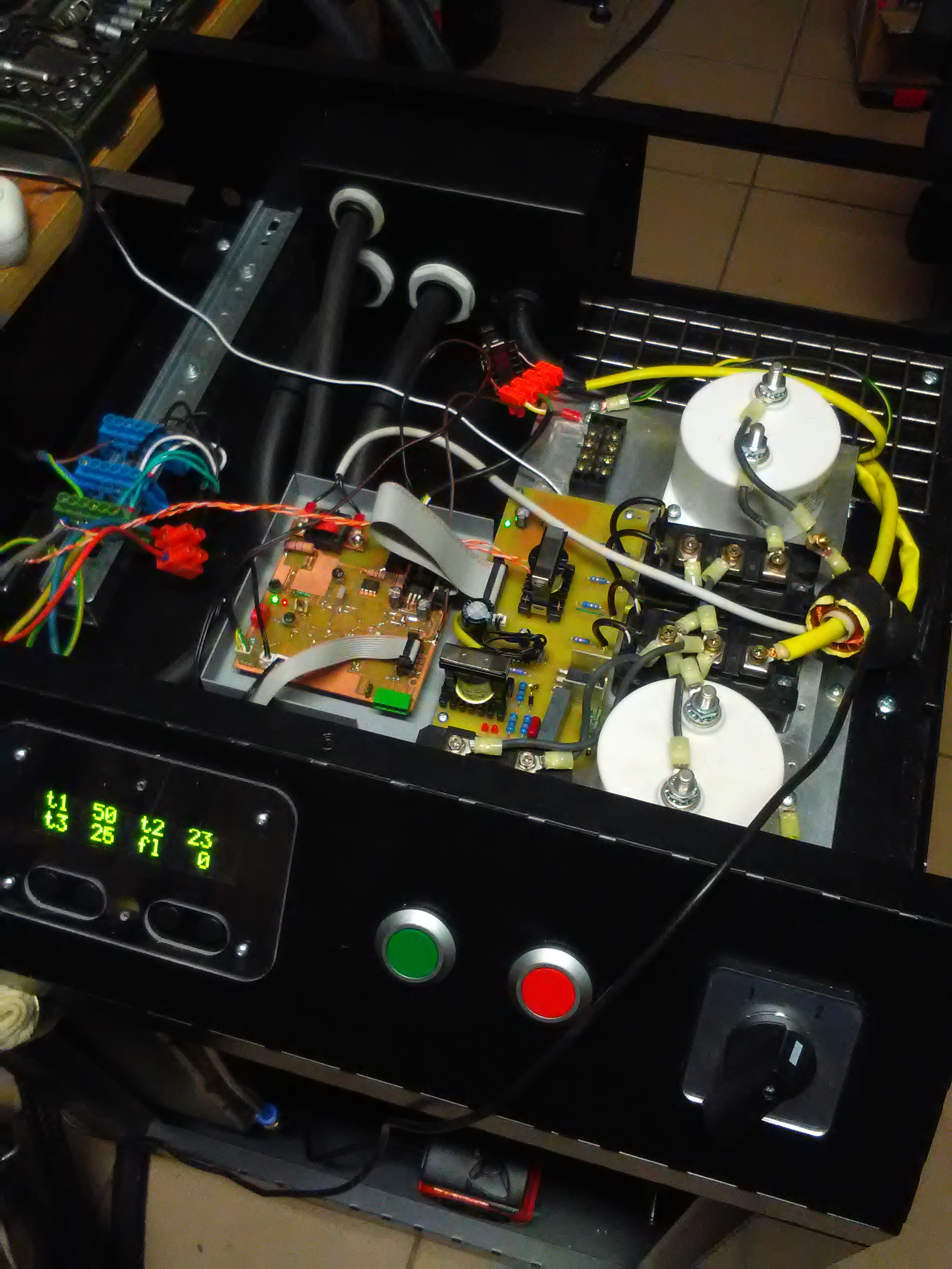

Post napisał: sebazaz » 01 sie 2021, 22:49
To piec mojej konstrukcji zrobiony na zamówienie. Pracowałem nad nim kilka lat z przerwami. Impulsem do zakończenia było konkretne zamówienie na piec do odlewana żeliwa. Działa od prawie roku z drobnymi problemami ale klient jest zadowolony. W związku z planami dalszej produkcji nie udostępnię schematów, ale mogę naświetlić ogrom problemów związanych z grzaniem indukcyjnym. Podstawowe dane techniczne to moc maksymalna (pobierana z sieci) około 25kw, czas grzania wsadu 5kg od zimnego tygla około 30 minut a od ciepłego około 15 minut.
Częstotliwość pracy 25-45khz. Chłodzenie wodne zintegrowane z chłodnicą, pompą obiegową i naczyniem wyrównawczym. Tranzystory IGBT i kondensatory rezonansowe z aliexpress. Niestety gdzieś mi wcięło ostatnie zdjęcia gotowej maszyny z obrotowym tyglem.

#34
Post napisał: IMPULS3 » 01 sie 2021, 23:40
A jakie masz napiecie jałowe i jaki prąd na cewce w trakcie grzania?

Post napisał: sebazaz » 01 sie 2021, 23:53
Maksymalny prąd to około 800-1000A i napięcie około 600v. Te parametry niewiele zmieniają się w zależności od wsadu. Oczywiście przy działającym układzie ograniczenia prądu. Daje to około 600kVA mocy pozornej. Bez układu ograniczania, prąd w cewce maleje kilkukrotnie po włożeniu wsadu lub rośnie kilkukrotnie po wyjęciu wsadu. Nie da się więc tak dobrać parametrów żeby efektywnie grzać i nie palić tranzystorów. Ja mam układ szeregowy. Podobno w układzie równoległym nie ma tego problemu, ale nie udało mi się tego sprawdzić.
