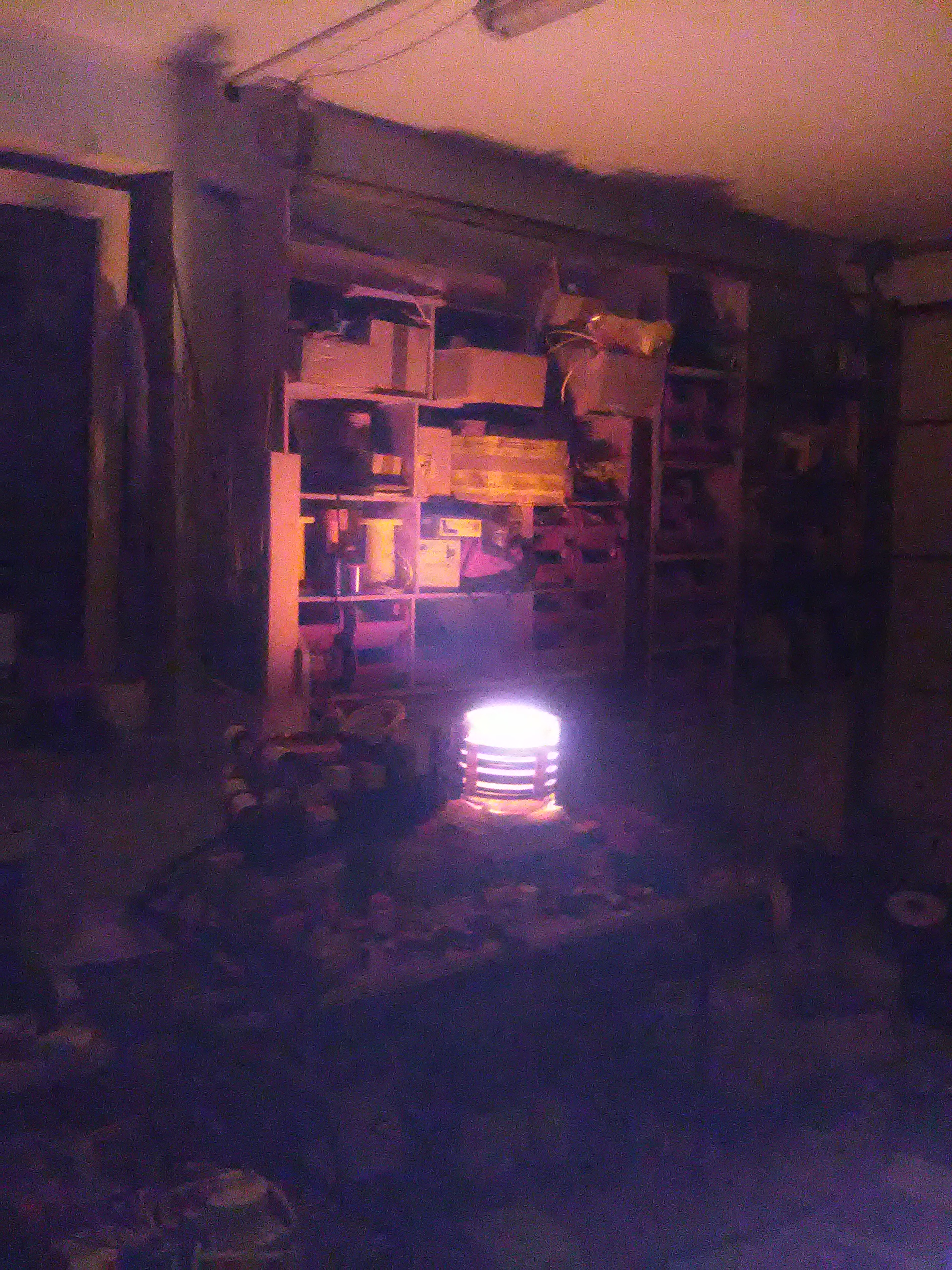

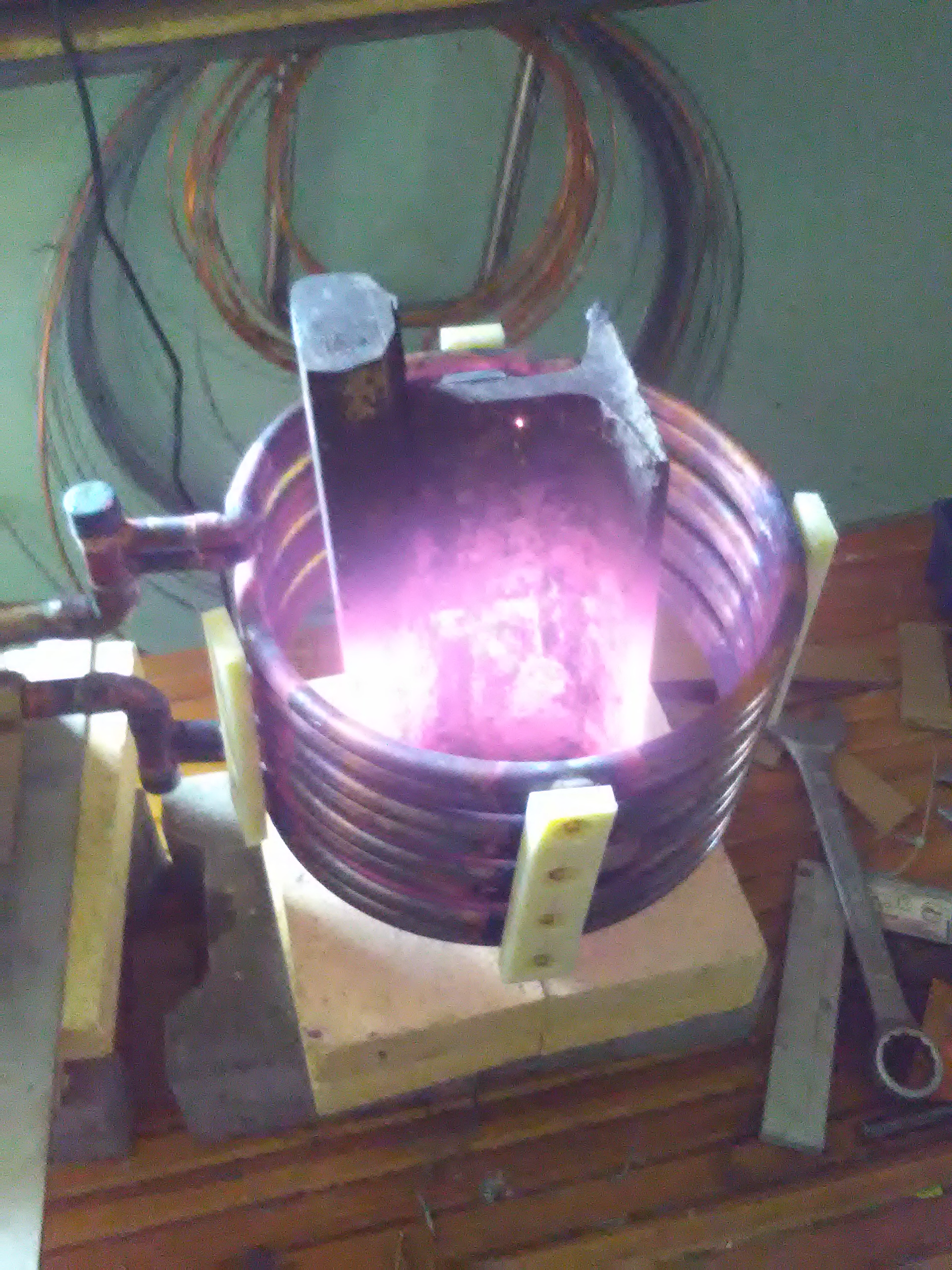

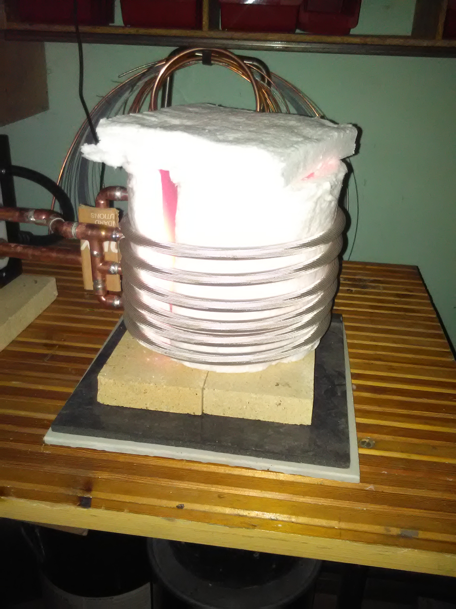

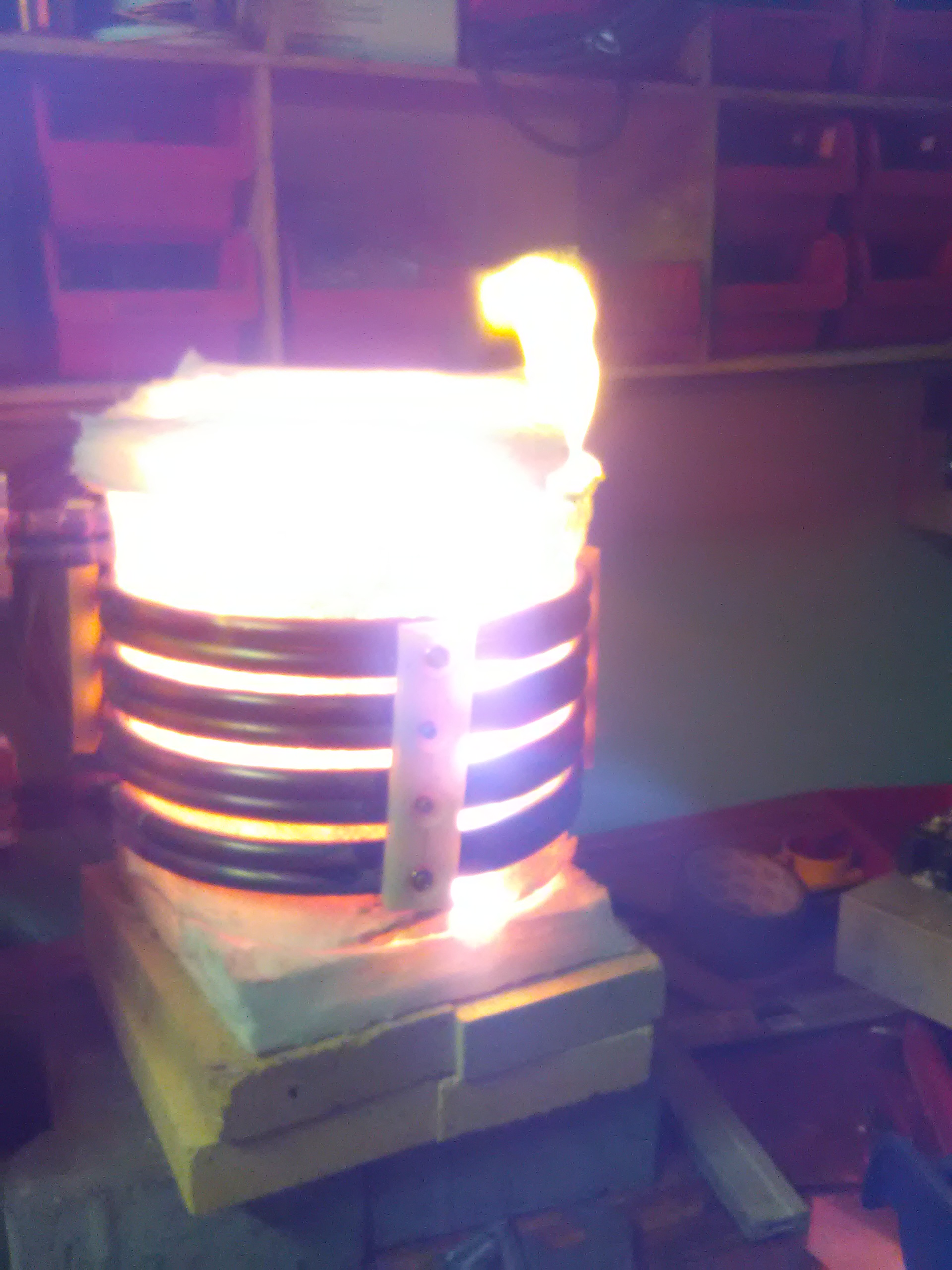

To nie jest takie proste. W warunkach garażowych , to chyba tylko piec indukcyjny wchodzi w grę a i tak smrodu jest co nie miara. Żeby stopić kilka kg żeliwa potrzeba pieca około 25kw , dobry tygiel i dobrą izolację termiczną. To niestety nie są tanie rzeczy. To zdjęcia z moich prób.
Temat może już podchodzi pod wykopaliska, ale dopiszę parę zdań.
