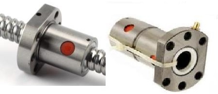

Wyszukując śruby kulowe do mojej maszynki wpadłem na konstrukcję z podwójnymi nakrętkami. Przyznam się, że wcześniej się z taką nie spotkałem. Czy macie jakieś doświadczenie z nimi. Wnioskuję ze pewnie lepiej kasują luzy, ale czy warto się pakować w większe koszta? Zadając pytanie inaczej czy nie wystarczy zwykła pojedyncza? Czy macie jakieś złe doświadczenia z konkretnymi firmami sprzedającymi śruby kulowe? Gdzie warto kupić?

Mam na chodzie 5 takich śrub i ze wszystkich jestem zadowolony, na początku dość ciężko chodziła jedna ale olałem to. 2 z tych śrub rypią długie przejazdy po 16 godzin na dobę 5 dni w tygodniu od roku. śladów zużycia jakiś drastycznych nie ma. 3 pozostałe chodza sporadycznie przy frezowaniu durali, od 2 lat. Luzy można skasować dorabiając grubsze podkładki. Na nowych luz nawrotny był w granicach setki. W jednej maszynie mam jedną śrubę z pojedynczą nakrętką też chińską i tez luzu nie widać.
