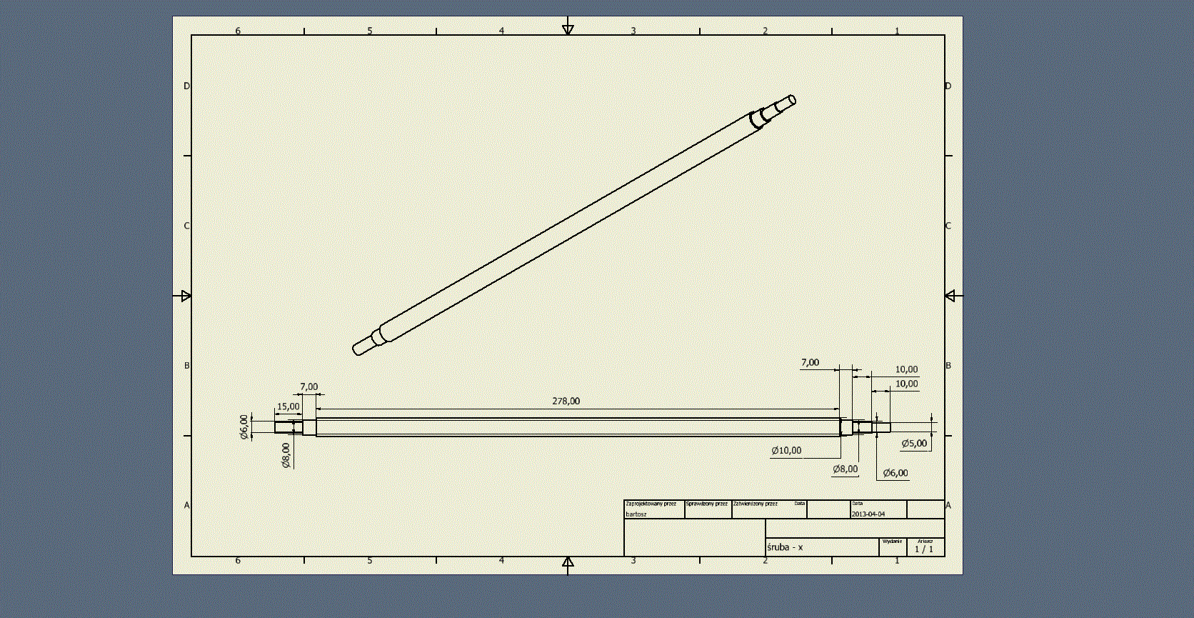

chciałem się dowiedzieć czy śrubę trapezową 10x2 można przetoczyć tak jak przedstawia poniższy rysunek:
Konkretnie martwię się czy po stoczeniu jej do 8 mm będzie ona dobrze siedziała w łożysku 608zz, ponieważ jej rdzeń jest mniejszy niż 8 mm.
Temat pilny, z góry dziękuję

bmajkut pisze:chciałem się dowiedzieć czy śrubę trapezową 10x2 można przetoczyć tak jak przedstawia poniższy rysunek:
Przetoczyć to możesz , ale łożysko nie będzie poprawnie osadzone.
Choć na upartego , jak by łożysko wkleił ... :roll: czasem się takie cudaki robi :wink:
Można jeszcze przed toczeniem koniec zalutować mosiądzem ( wypełnić zwój ) i dopiero przetoczyć na wymiar.
Pozdrawiam , Michał. ;)

A w maszynie która ma mieć wymiary 300x280x230, ma frezować głównie pcb i za wrzeciono służyć będzie miniwiertarka proxxon mogę przetoczyć śrubę TR10x2 do 6 mm i osadzić w łożyskach np 626zz? Nie było by to zbyt delikatne?

Post napisał: sajgon » 11 kwie 2013, 22:23
Troszkę to delikatne, działać będzie, ale nie poszalejesz.
W końcu na szpilkach gwintowanych M6 też małe maszynki ludziska robili.

Mozesz wykorzystac lozysko 627-2RS,srednica wew. 7mm lub podobne.

Post napisał: bmajkut » 12 kwie 2013, 11:11
Tu jest ten ból że TR10x2 nie ma na rdzeniu nawet 7 mm. Co radzicie? Przetaczać na 6 mm czy na 7 mm? A może pozostać przy 8 mm?

Post napisał: pukury » 12 kwie 2013, 12:38
witam.
chyba spokojnie wystarczą łożyska 6mm wewnątrz.
swoją drogą - robiłem kiedyś kumplowi takie coś .
przetoczyłem śrubę na około 6mm - na to nabiłem/wkleiłem tulejkę z kołnierzem .
i dopiero przetoczyłem na fi 8mm.
można i tak.

Post napisał: bmajkut » 08 maja 2013, 19:10
Dla potomnych:
sposób zarobienia śruby zależy od jej rodzaju oraz od łożyska. Kiedy poszedłem z rysunkiem, śrubą i łożyskiem do tokarza ten oznajmił mi że łożysk ma 7 mm grubości i wypada na to prawie 4 wierzchołki gwintu i że bez problemu to będzie się trzymać. Zapłaciłem za to zdecydowanie mniej niż za tulejki nabijane na mniejszą średnicę. Prawdopodobnie tokarz zdarł ze mnie i tak bo za dwie takie śruby jak na rysunku powyżej zapłaciłem 100 zł no chyba że tyle kosztuje taka robota. Śruby już mam założone i nie mam żadnych luzów.

Post napisał: senso » 17 maja 2013, 15:41
A może po przetoczeniu na fi7-8mm napawac całośc i jeszcze raz na gotowo pod fi8 przetoczyc? lub przetoczyc na fi5-6 nabic tulejkę z fazką, obspawac z dobrym przetopem i przetoczyc na gotowo na fi8?

Post napisał: bmajkut » 17 maja 2013, 22:28
Pomysły super tylko wymagają większego nakładu czasu a jeżeli zamawiamy całość u tokarza to kosztuje nas to więcej kasy. U siebie w maszynie mam śruby przetoczone na 8 mm i przy grubości łożyska 7 mm na prawdę wystarczy tych kilka zwojów gwintu.
Nie mniej jednak jeżeli ktoś wykorzystuje śruby grubsze to można przetaczać na mniejszą średnicę.
