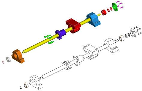

Cały blok - oczywiście to nie jest jeszcze całkowicie skończone. Jeszcze musi być mocowanie bloku do podłoża, śrubki do pokrywek i inne duperele, ale to zrobię później:

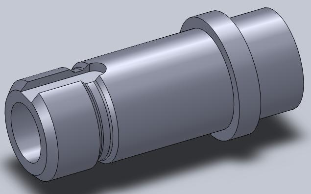

Tulejka - to wklejam osobno, bo to najbarsziej skomplikowany element bloku i na to zasługuje :). Podcięcie jest żeby nóż do gwintowania miał wybieg, a rowek jest pod wąs podkładki zębatej.
2 łożyska kulkowe skośne w układzie "O". Luz osiowy jest skasowany przez nakrętkę łożyskową, która jest zabezpieczona przed odkręceniem się za pomocą podkładki zębatej. Pierścień między łożyskami zapewnia, że bieżnie wewnętrzne nie zetkną się przed skasowaniem luzu. Wszysko jest oddzielone od otoczenia przez uszczelnienia wargowe "simmeringi", żeby się do środka nie syfiło.
Całość na razie ma gabaryty 70x70x80 (szerokość x wyskość x wysokość).
Edit: Pomyślałem, że dam jeszcze najważniejsze wymiary:
- Śruba kulowa fi15, na końcu zeszlifowana do fi12
- Średnica tulejki w miejscu montowania łożyska: fi25
- Łożyska: 7205
Uprzejmie proszę o wytknięcie wszystkich wad takiego pomysłu :).

Post napisał: Rayford » 26 kwie 2011, 21:24

Uprzejmie proszę o wytknięcie wszystkich wad takiego pomysłu :) .
A ta tulejka do śruby jak jest mocowana?

Post napisał: Eclipt » 29 kwie 2011, 12:52
Dzięki, dobre pytanie :). Wcześniej myślałem, żeby zrobić to na wcisk przez odpowiednie dobranie pasowań, ale przecież ja nie mam kontroli nad średnicą śruby, bo jest kupiona gotowa.
W sumie można to zrobić wiercąc otwór osiowy w tulejce z pasowaniem innym niż "H", ale myślę, że lepiej będzie podszlifować śrubę np. na średnicę fi14 (z fi15) z odpowiednią tolerancją (gdzieś między p6 a t6, konkretne pasowanie jeszcze się policzy).

Post napisał: FDSA » 29 kwie 2011, 17:22
Eclipt pisze:- Śruba kulowa fi15, na końcu zeszlifowana do fi12
Stanowczo za mało... chyba ze mowisz pod same łożyska... pod gwint zrobiłbym 10 albo albo nawet mniej. Śruby 20 miekkie robią się dopiero pod gwint 12.
