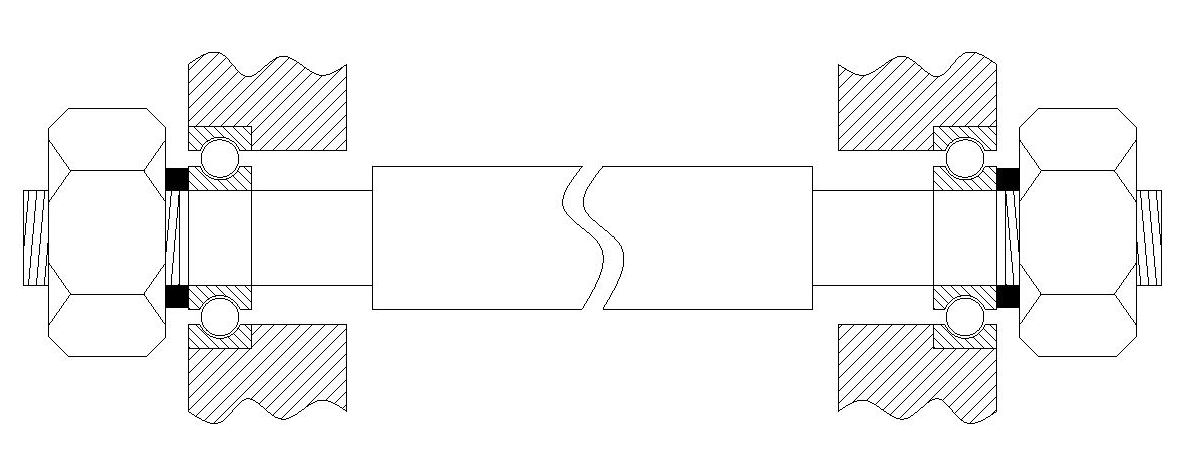

Witam zastanawiam się na łożyskowaniem śruby napędowej. Nie stać mnie na drogie łożyska specjalnie pod śruby napędowe dlatego chciałem zastosować zwykłe łożyska kulkowe (chyba że lepsze są łożyska skośne również niedrogie)
załączam rysunek

Nie potrzebny z dwóch stron gwint - wystarczy z jednego końca Seeger
a łożyska skośne jak najbardziej - można też dać oporowe.

No mim zdaniem nakrętka musi być z obu stron po to, ze jak zacznę ściągać śrubę z jednej tronu to ona mi wyjedzie z drugiej ze sprzęgła. Nakrętki trochę duże narysowałem ale mają one się opierać poprzez tą zamalowaną podkładkę na wewnętrznej części łożyska. W ten sposób będę mógł naprężyć śrubę i pozbyć się luzów na łożyskach.
Może mi ktoś w skrócie wytłumaczyć do czego jakie łożyska się stosuje, tak na chłopski rozum.

Musisz kolego poprawić rysunek techniczny, brak docisku łożysk do wału, musisz dalej wypuścić stopień tego wałka (śruby) tak żeby łożysko miało opór do tego dochodzi ustalenie łożysk.
Łożysko ustalające - strona napędowa i łożysko swobodne - tym łożyskiem dociągasz cały układ tak aby usunąć luz z układu. Więcej szczegółów na stronie SKF:

śruba z pierscieniem, dobry dowcip, a jaka długośc tej sruby ?
i myslisz ze te nakretki go nie zerwą jak bedziesz dowalał ?
czop napędowy robi sie deczko inaczej - robisz łozyskowanie obustronne w jednej kostce - jedno od tyłu a drugie od przodu, w środku pozostawiasz sciankę, łozysko z tylu opiera się o kolejny stopien wałka a przednie dociskamy nakretkami, w srodku pomiedzy łozyskami mamy ściankę która to powoduje ze sruba nam sie nie przesuwa w kostce i to wsio
jeżeli śruba jest wiotka i dluga, można zrobić dodatkowy naciag gwintem od tyłu, ale jednostronnym łozyskowaniem, bo to "antyprzesuwne" już mamy

bartuss1 pisze:śruba z pierscieniem, dobry dowcip, a jaka długośc tej sruby ?
Masz rację - nie doczytałem :oops:
ale teraz kiedy naprawdę muszę się z tym zderzyć już wiem :grin:
dzięki - punkt dla ciebie - przy okazji, bo tu nie mogę wystawić.
