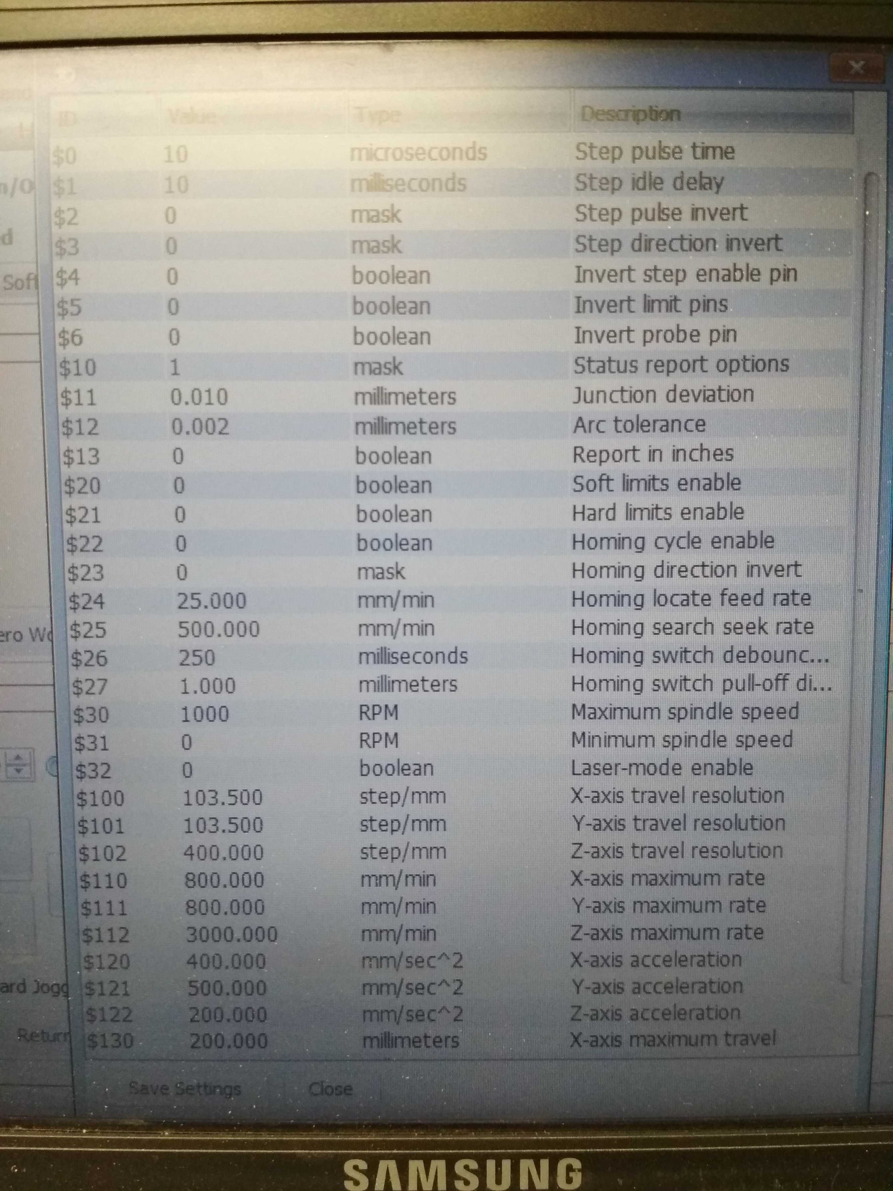

Jestem świeżo po montażu OpenSource'owego projektu frezarki MPCNC sterowanej z Arduino Uno z nakładką CNC shield. Zasilanie stanowi zasilacz impulsowy 12V o mocy 200W
Od momentu uruchomienia występuje problem z posuwem. Mianowicie silniki w losowych momentach wpadają w jakiś stan, jakby rezonans, i na chwilę się zatrzymują aby potem znowu pracować normalnie. Na to zachowanie nie ma wpływu ustawiona prędkość ani przyspieszenie. Kombinowałem również z innymi nastawami, zamieniałem w nakładce na Arduino sterowniki - tutaj zauważyłem, że przy sterowniku osi X problem występuje częściej ale wciąż bez rezultatu.
Poniżej zamieszczam link do filmu obrazujący problem:
https://drive.google.com/open?id=1lhCIS ... lUDuL6JSKi
Będę wdzięczny za wszelkie sugestie.
Dodane 55 minuty 54 sekundy:
Dodaję zdjęcia sterownika i nastaw:

Czy jak zdejmiesz paski i silniki kręcą na luzie, to też masz taki efekt?
Przewody są pewnie zamocowane?
Dodane 5 minuty 25 sekundy:
Masz podłączone po dwa silniki do jednego stepsticka? A4988 nie uciągną tyle. Możesz wstawić dodatkowy i zdublować jedną z osi, zobaczysz czy to da efekt. Chwilowo możesz przełożyć z osi Z.

A jaka jest temperatura radiatorów? Stepsticki mają chyba jakieś zabezpieczenie termiczne i okresowo mogą się wyłączać. A przy równoległym połączeniu 2 silników przegrzanie jest pewne. Można by połączyć silniki szeregowo, co przy sterowaniu prądowym jest w zasadzie jedynym poprawnym rozwiązaniem. Ale nie przy zasilaniu 12V.
upanie pisze: ↑
26 mar 2020, 07:09
Zrób jak pisze TOP67. Dwa silniki nie mogą być podłączone do jednego sterownika.
Tak zrobię.

Zacznę od wykonania próby z podłączeniem dwóch silników osi do osobnych sterowników.
Jeśli to się powiedzie, to i tak będę musiał wymienić sterownik, bo ten będzie miał o jeden kanał za mało.
Spróbuję zmierzyć termometrem bezdotykowym. Zdaje się, że ma funkcję mierzenia temperatury przedmiotów.
TOP67 pisze: ↑
26 mar 2020, 07:53
Mam jeszcze zasilacz 24V 2A. W drugiej kolejności zrobię próbę ze zmienionym zasilaniem i przy szeregowym połączeniu silników i zobaczę jaki będzie efekt

Teoretycznie są jeszcze stepsticki do 4A. Symbol S109. Mam jeden i naprawdę dobrze pracuje. Nawet DRV8255 jest sporo lepsze od A4988.
Większe napięcie zdecydowanie poprawia pracę przy większych szybkościach. Ale 2A to za mało.

Ok, cofam to... przy prędkościach powyżej 8000mm/min ze zdjętym paskiem efekt taki sam...
https://drive.google.com/open?id=1FLd3a ... NZReHdZR1m
TOP67 pisze: ↑
26 mar 2020, 08:54
Czyli zacznę od wymiany sterowników + większe napięcie/moc zasilania + połączenie szeregowe
