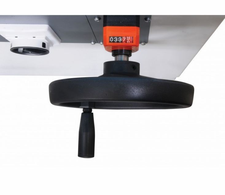

Panowie mam sprawę ...mam śrubę trapezową fi20x4 konkretnie taką
https://www.ebmia.pl/sruba-trapezowa-20x4-p-198.html
do tego oczywiście nakrętka , śruba ma regulować wysokość położenia narzędzia, chciałbym mieć taki odczyt , taki licznik jak na zdjęciu, jak się za to zabrać ? (dodam że nie chodzi o frezarkę cnc a o regulację wysokości wału )

Są takie gotowe liczniki, chyba nawet w embia.
Jakby nie udało się kupić w Polsce i aliexpress w co wątpię. To można jeszcze podłączyć enkoder i zrobić licznik elektroniczny.

To chyba dużo bardziej uniwersalny pod względem funkcjonalnym bo możesz go zerować w każdym położeniu, (przeliczanie kąt obrotu/wskazanie w mm lub inch) i dokładny jest czytnik tego typu, tu akurat do śrub 20TPI(ale widziałem gdzieś i do metrycznych):
http://www.mini-lathe.com/Mini_lathe/Re ... O/dro2.htm
https://littlemachineshop.com/instructi ... forSC4.pdf
Obrazek Obrazek
https://www.chronos.ltd.uk/engineering- ... s-chronos/
Ten który wskazałeś zlicza tylko pełne obroty..

zerowanie właśnie nie jest mi potrzebne. chcę tylko wiedzieć w jakim położeniu znajduje się śruba, a to mi da właśnie taki liczniczek, ewentualnie liniał i wskaźnik zamontowane na ramie maszyny, ale wskazanie nie będzie takie precyzyjne...
wiem że są gotowe liczniczki, kwestia tylko jak to dołączyć do śruby trapezowej, czy można to dołączyć do dowolnej śruby ...jak ktoś to miał w ręku zapewne pomoże...
elektroniczne wskaźniki odpadają.

ten który wskazałem w poście pierwszym ma dwa czerwone wartości liczbowe domyślam sie że to dziesiętne wartości pełnego obrotu...i o taki właśnie mi chodzi. :)
