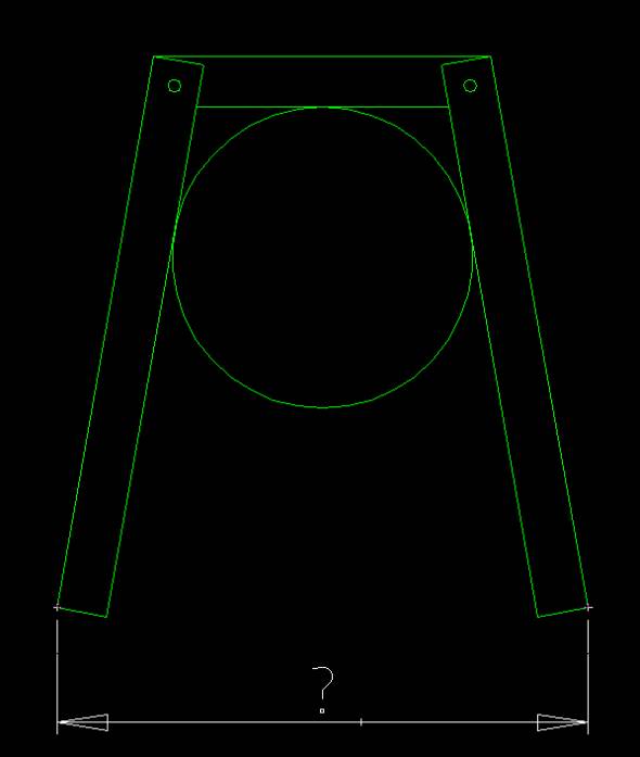

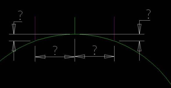

Mam problem z zycia wziety. Otoz potrzebuje zmierzyc w wytaczarce o przelotach ca. 1500 mm x 2000 mm srednice stolu. Dokladnie chodzi o okrag na ktorym zamocowana jest skala katowa pod stolem. Do dyspozycji mam odczyty na maszynie oraz czujnik(i) zegarowy. Pomiar musi byc dokladny powiedzmy do o,o5. Jezeli ktos ma pomysl na jakis przyrzad tez jestem zainteresowany. Moze jakis dalmierz laserowy lub cos w tym kierunku. Dla zobrazowania tak wyglada wytaczarka:

Przewaznie maja one stoly obrotowe, ktorych ustawienie katwoe jest ustalane za pomoca skali na okregu i wlasnie srednice tego okregu trzeba zmierzyc.

Kurcze se myslałem że bedzie z pięć pomysłów a tu nic no to moja rada jako że jest to stół obrotowy to nie ma problemu ustawić na środku stołu (obrotu )wałek o znanej dokładnej średnicy potem trzeba ustawić stół w osi do wrzeciona (choćby tak awanym dupolotem
)no a potem to już tylko dojechać na czujnik i odczytać wskazania Digitalanzeige

Ja mam dwa pomysły . Pierwszy to przykleić czujnik zegarowy tak żeby dotykał tego okręgu . Przejechać osia o znana odległość i mamy trzy punkty z których możemy wyliczyć średnice . Drugi to zrobić taki przyrząd składający się z trzech listw/wałków . Znając wszystkie wymiary tego przyzadu i mierząc jaki daje rozstaw można tez policzyć średnicę tego okręgu . Szkice mam nadzieje ze wyjaśnią to o czym napisałem . Czy uda się uzyskać wymagana dokładność pomiaru to nie wiem . Wydaje mi się ze metoda kolegi wieslawbarek, chyba by była najdokładniejsza .

Dzieki za ciekawe pomysly. Najlatwiejszy do realizacji i najdokladniejszy bedzie sposob Wieslawa. Trochu czasochlonne bedzie ustawienie walka na srodku stolu ale jak nikt nie bedzie mial lepszego pomyslu to powinno sie udac sposobem Wieslawa. Pierwszy pomysl skotiego tez jest niezly ale bede musial najpierw wyprobowac jego dokladnosc jezeli sie sprawdzi to bedzie super bo wtedy nie potrzeba dodatkowych przyrzadow. Z drugiej strony ostatnio mierzylem stol obrotowy gdzie z kazdej strony byl tylko kawalek skali odsloniety - to czyni taki pomiar niemozliwym. Drugi pomysl stwarza trudnosc w zmierzeniu odleglosci pomiedzy dwoma koncami listew. Zastanawialem sie tez nad pomiarem laserowym ale nie znalazlem nigdzie dalmierza dokladnego do 0,05 mm.
Dzieki za dotychczasowe pomysly i czekam na nastepne
