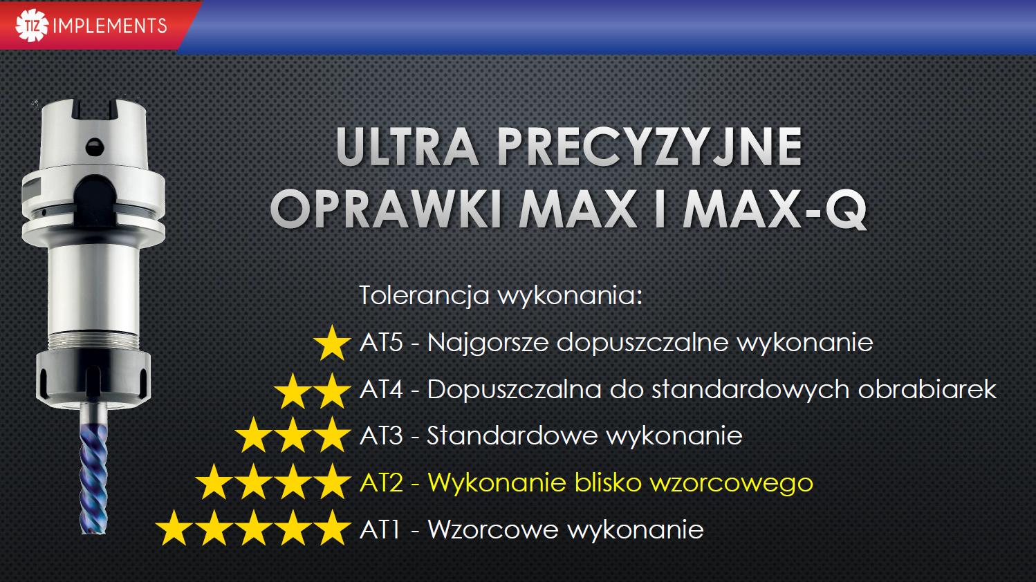

Szukałem już trochę na google i tu na forum i nie mogę znaleźć - co właściwie oznacza tolerancja stożka AT3?
Pozdrawiam!

Dziękuję, kiedyś to widziałem (ten prospekt), ale tym razem nie znalazłem. Czy mam rozumieć, że dopuszczalna odległość od osi dla ISO50 przy uchwycie jest na poziomie 4 setek?

Tak z tego wynika, ale może niekoniecznie od osi a po obwodzie przy obrocie o 360°, czyli może być np -0,01 w najniższym miejscu do +0,03 po drugiej stronie osi, i tak dalej, lub niesymetrycznie, oczywiście dotyczy to nie tylko kąta tworzącej stożka, ale też nieokrągłości jego przekroju(jajo), dla uzupełnienia przeczytaj to:
