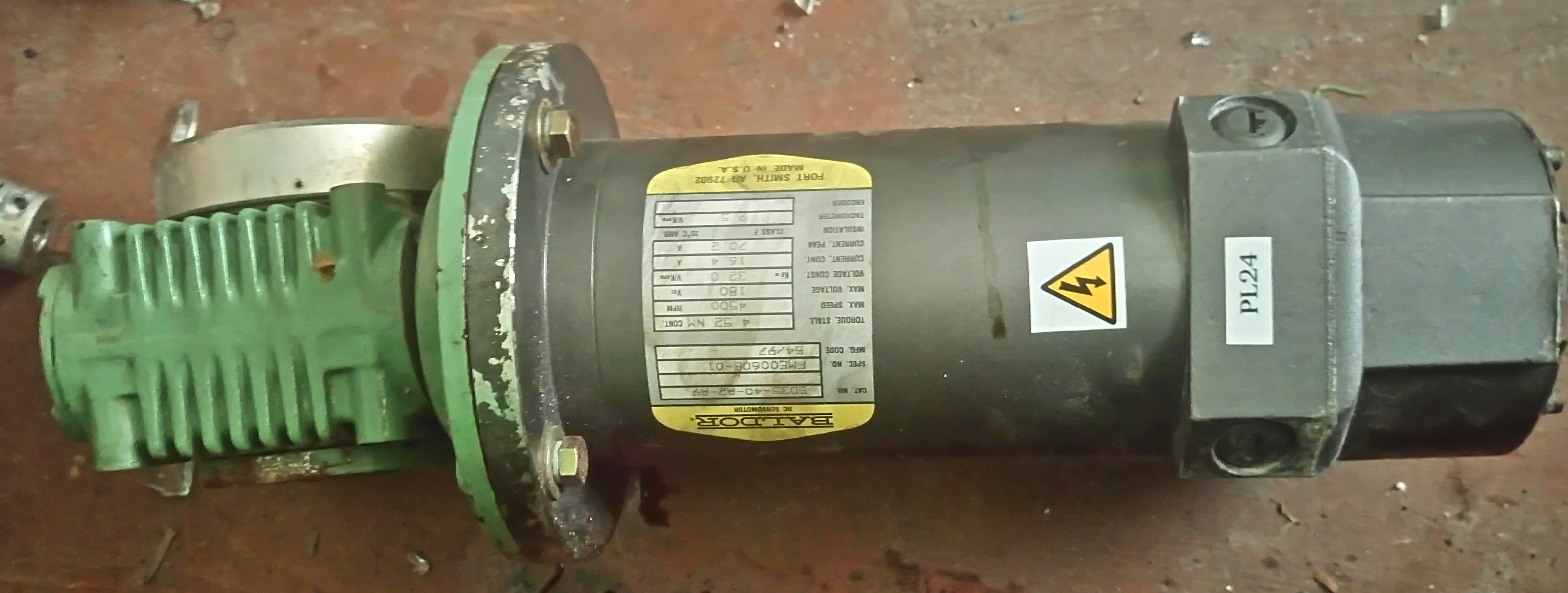

Witam. Mam 4 sztuki servomotorów jak na zdjeciu. Chcialbym zbudować z tego frezarke CNC,od strony mechanicznej nie ma dla mnie problemu, prosił bym o pomoc co jest potrzebne do sterowania servomotorem?
Jestem początkujący w sprawach sterowania CNC nie wiele wiem

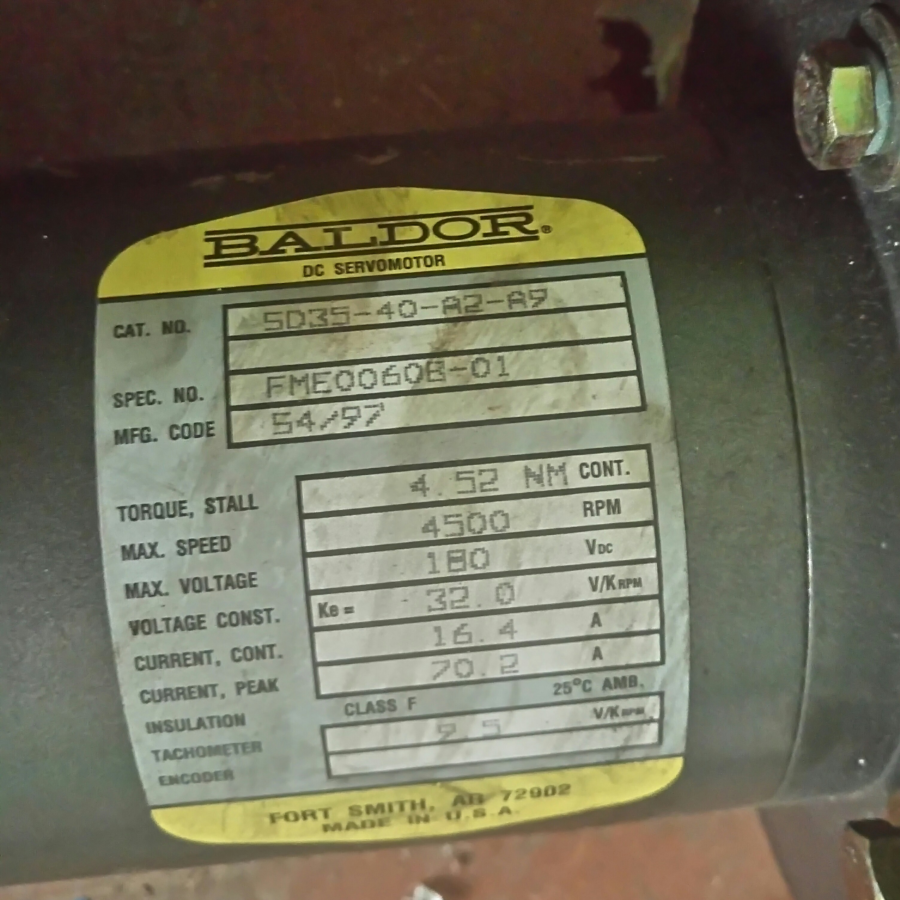

To serwomotory DC z tachoprądnicami.
W sklepie sponsora forum są sterowniki do takich silników (okolice 600-700zł/sztuka, takie żółte, łatwo znajdziesz).
Potrzebujesz wymienić tachoprądnice na enkodery.
Do całego zestawu potrzebny jeszcze transformator na 140-170V który będzie miał wystarczająco mocy dla tych silników.
Mam taki gdybyś chciał.

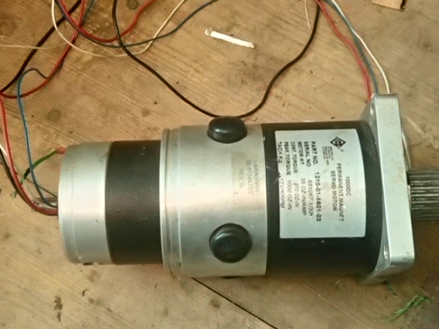

Obrazek Dzięki kolego za informacje. Nie mialem zdjecia innego servo motiru jak pisalem temat.
A jak sie ma sprawa do tego typu?jak na zdjeciu ponizej?

Tak samo jak do tych wyżej. Jedynie trzeba poszukać w sieci na jakie napięcie jest ten silnik.
Tachoprądnica tak samo do wymiany na enkoder.

Mam jeszcze prośbę o sprawdzenie z pdf not katalogowych ktore wstawiam, czy enkoder ktory mam nadaje sie do wspolpracy z tym servomotorem i czy bedzie to dokładnie pracowało. Moje servomotory to model 1210, zasilanie jak widze w katalogu jest od 80 do 137 volt.
Jakie napiecie powinien miec transformator zasilajacy ten silnik?
