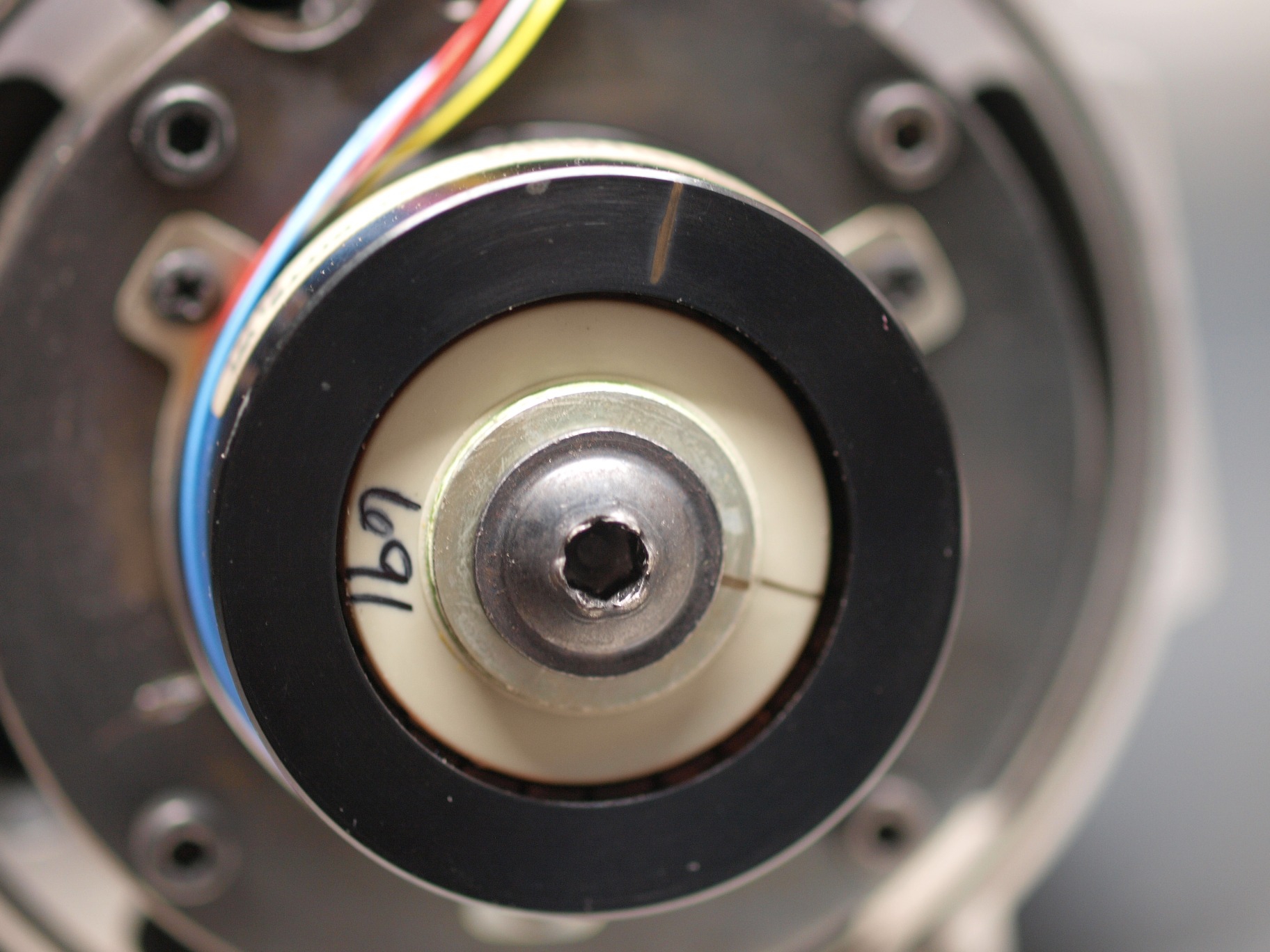

Tak wygląda resolver - poprzedni właściciel chyba próbował rozkręcić resolver i śrubka troch poniszczona , ale zakładam że da się rozkręcić.
Są fabryczne markery na wale i resolwerze , czy taka precyzja tego oznaczenia wystarczy do poprawnego ponownego montażu ?

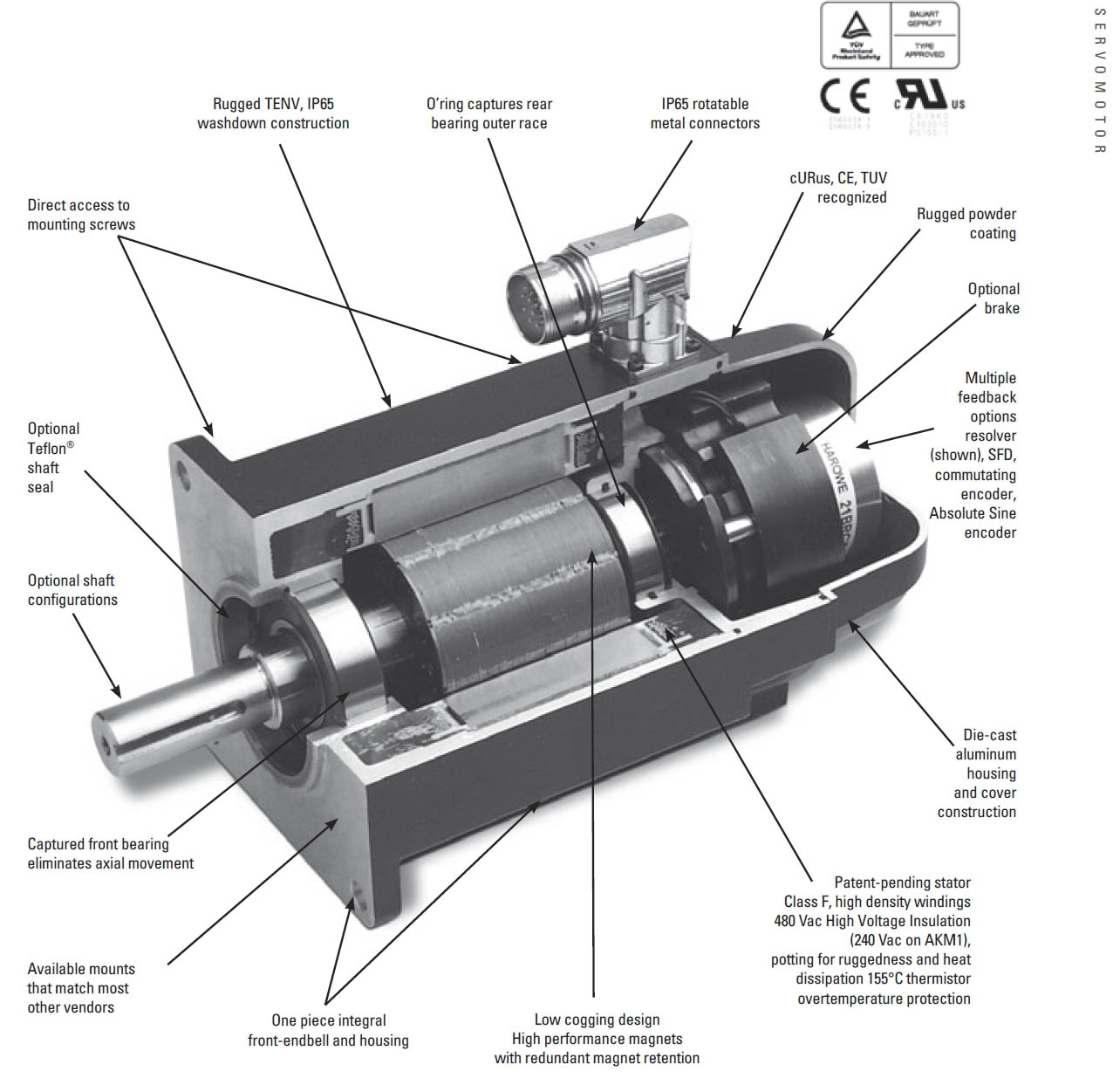

tutaj przekrój serva
Mam jeszcze jedno pytanie , zanim to porozbieram .
W większości silników jest demontowalna przednia cześć wraz z łożyskiem tutaj tak nie jest .
Czyli jak rozumiem mam się zabrać za demontaż od D.. strony i po zdemontowaniu resolvera ,
segerów oraz hamulca wypchnąć całość z obydwu łożysk naraz do tyłu ?
Czy dobrze kombinuję ?

O ile znaki są fabryczne to pewnie wystarczy. Nie mam na tyle wiedzy i doświadczenia aby autorytatywnie stwierdzić że tolerancja tego ustawienia powinna być tyle a tyle.tomx_ pisze:...
Mi się wydaje że początek dobrze kombinujesz ale jak zdemontujesz resolwer i hamulec, to powinieneś wycisnąć wałek rotora od strony przedniej mając rozkręconą pokrywę tylną (jak widzę składa się z dwóch części). Łożysko przednie zostanie w głównym korpusie a rotor z tylnym łożyskiem i pokrywą tylnego łożyska wyjdzie. Wtedy wycisnąć wałek rotora z tylnego łożyska i wtedy zdemontować oba łożyska. Tak to widzę, ale pewnie jak zaczniesz to robić to sam dojdziesz jaka powinna być kolejność.tomx_ pisze: Mam jeszcze jedno pytanie , zanim to porozbieram .
