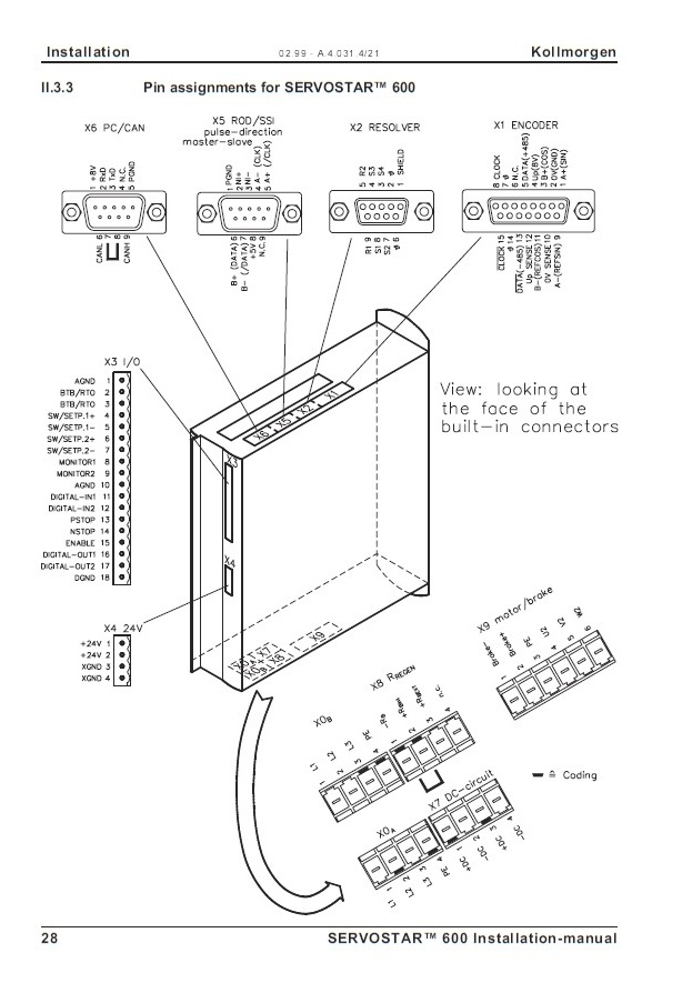

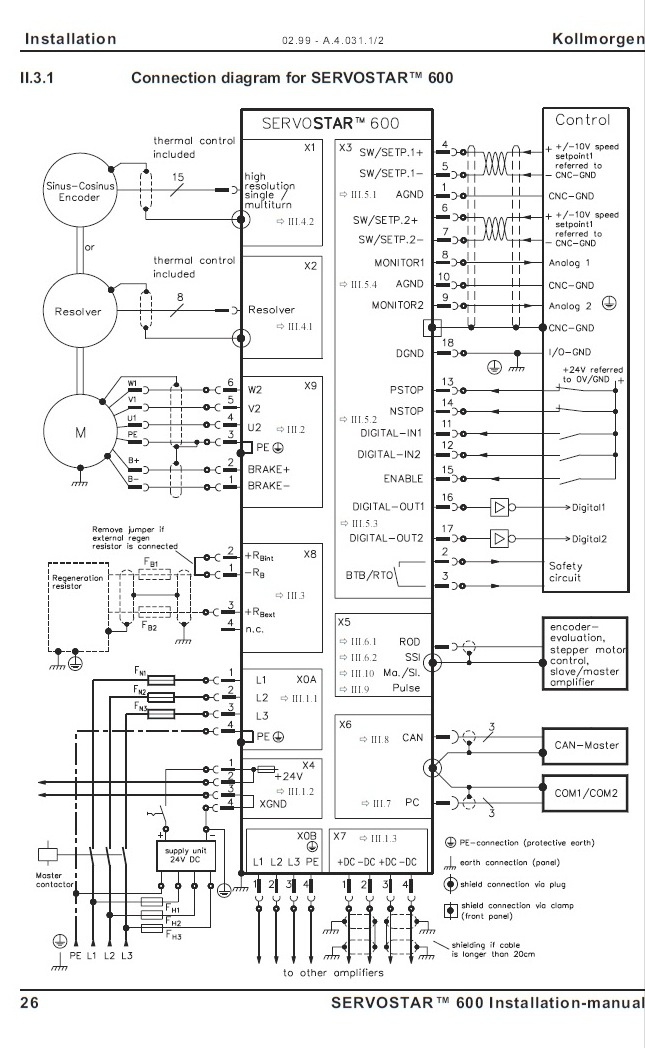

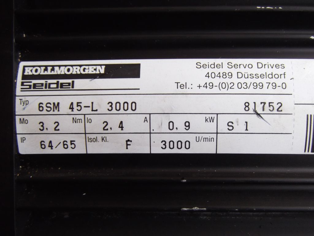

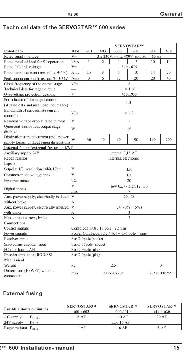

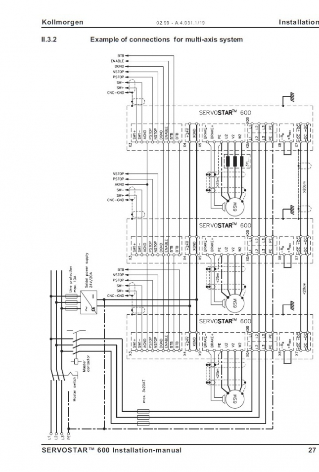

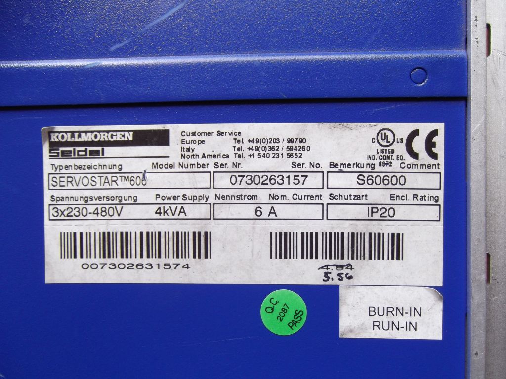

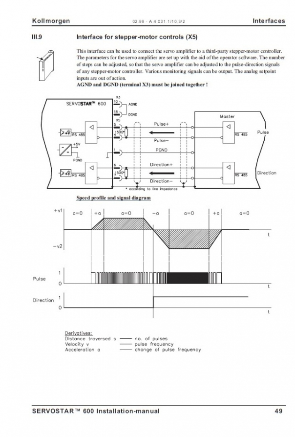

Witam, czy takie servo z takimi silnikami da się podłączyć bezpośrednio pod płytkę SSK-MB2? lub w przyszłości po wymianie na "CSMIO-IP-M 4-osiowy kontroler Ethernet"
Jakiej dokładności są enkodery. Chciałbym je założyć zamiast silników krokowych 12,5Nm. Czy mają wystarczający moment?
Jak się takie coś konfiguruje? Co jeszcze jest potrzebne do takiego zestawu aby to uruchomić?
Link do instrukcji drivera
Link do instrukcji silnika
Aby ułatwić wrzuciłem zrzuty z instrukcji moim zdaniem najważniejszych stron.
ObrazekObrazekObrazek
